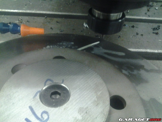

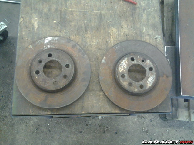

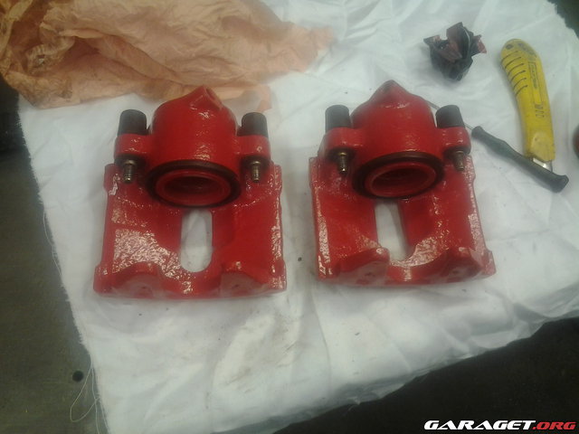

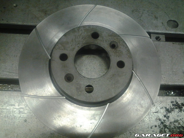

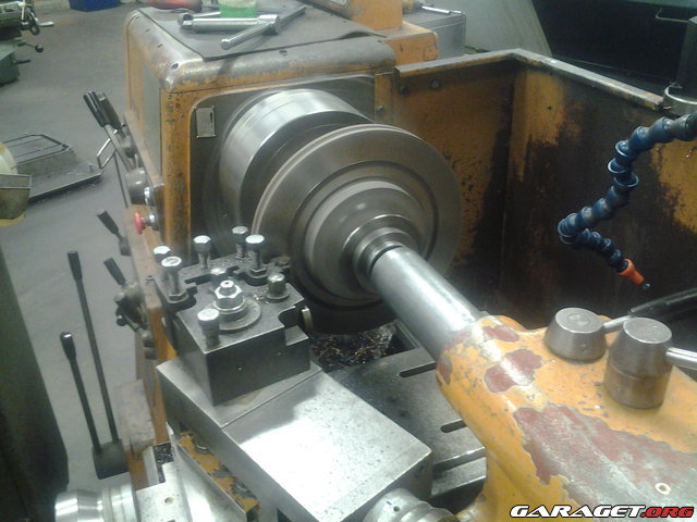

      Bromsar ar viktigt och hade ett par friska 9000 skivor och ok liggandes och og900 med 9000 bromsar ska ju va bra, så jag tillverkade ett eget sprortbromskit.
      skivorna som ska anvndas:
      En svang i svarven:
      Slitsar farses:
      Lackade allt i talladegarött:

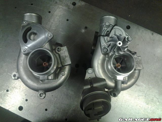

      Några kompisar ville ha större turbosar på sina ng9-3
      Hoppas de går bra med 19T

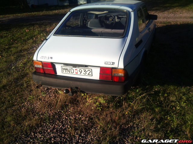

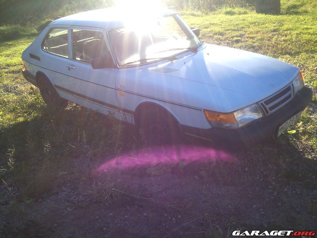

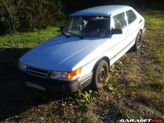

        Har haft en babyblå og900 -87a i8 ståendes på gårdsplnen i narmare ett år nu. Den har mest stått i vagen och jag vet inte vad jag ska göra med den…den ar i så fint skick så jag vill helst inte salja den. Fick påtryckningar från oavntat håll att få den laglig, sa jag betalade skatten och försakrade den och åkte in på en besiktning och den gick igenom besikningen UA!!! Utan att jag rört en skruv. Kollade under den nar den var uppe på liften i besikningen och vanliga og900 satllen dar de brukar rosta ar denna som ny. Nu ska den ut på aventyr, kan inte beratta riktigt an vad som ar på g…
        Några kort på den:
        Enda rosten:
        Nu behöver den nya dack och ett nytt urtramningslager och ny styrvaxel. Ar val vanligt med lackande servosystem på tidigare og900.

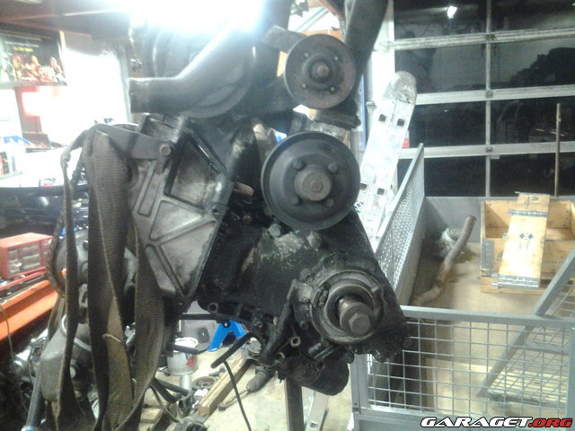

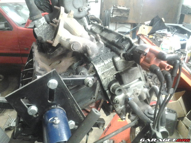

              Rev isär b202i motorn igår…kunde inte låta bli utan lyfte vev och ramlageröverfallen. Sltna lager både ram och vevlager, kanske hade hållt men känns bätte att veta att de är fråskt. Cylinderloppen såg fina ut inga vändkanter och man ser fortfarande honingsränder. Toppen är även den idär och har börjat svetsa om den för att passa b202 blocket. Tänke använt turbon från t8 motorn jag hade ståendes..men avgashuset var illa spräckt…så nu får jag nog använda td04 turbon istället. Ska bara ha rag på ett volvo hus med t3 fläns.
              Funderar på kolvkylning oxå…men då skulle jag ha b204 kolvar…men man borde kunna meka dit kolvkylning under veven, men de är trångt…ska fundera på detta.

                  ja mitsu aggen är bättre…jämför man garret turbosarna och te05 12b så är de stor skillnad tyvärr har jag inget sånt liggandes just nu.
                  Sen har jag inte byggt in td04 i og900 än..går å drömer om ett td05 till min gröna sedan..men budgeten tillåter inte de tyvärr..har ett td05 i min 9000cc aero och gillar de starkt.
                    september 23, 2013 kl. 17:34 #196642
                    Är det MHI EVO som har TD05 ?
                      september 23, 2013 kl. 17:57 #196643
                      Japp den har sitt ursprung från mitsu evo.
                      Tänkte att lite bilder skulle pigga upp va jag mekar med.

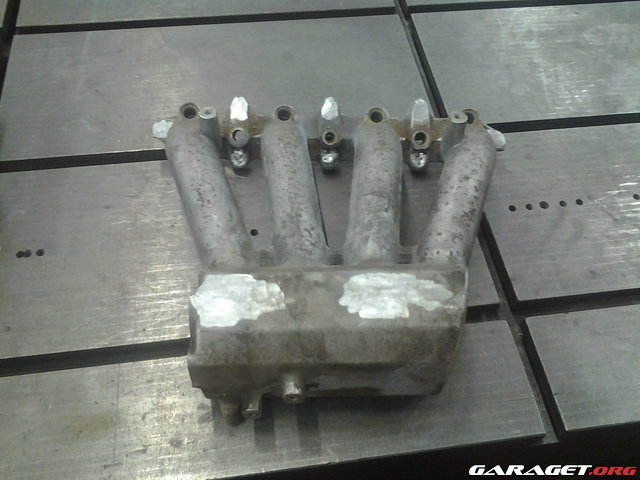

                          Jag brukar svetsa igen hålen i 2.1 insuget och sedan höja insuget och borra nya hål…sen får man slipa ur profilen i isuget efter korttoppen. Kommer bilder på detta nr jag kommer dit.
                          Men 2.1 insug ska användas som de är ungefär.

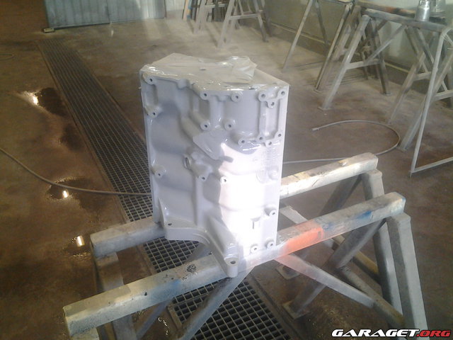

                                Motorbygget till den blå og900 fortskrider så sakteliga.
                                Blocket grundat:

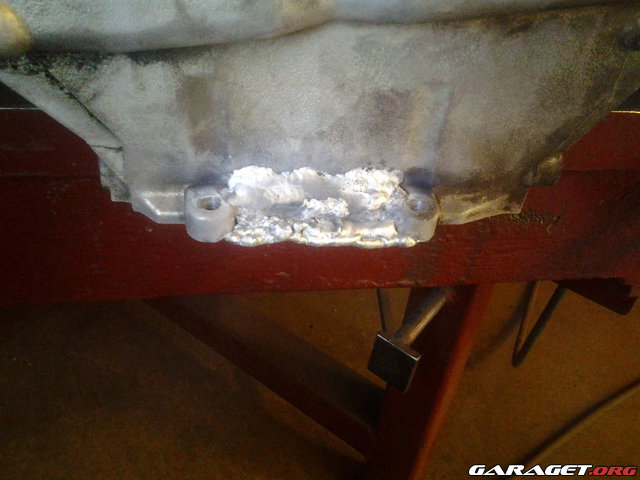

                                2.1 insuget svetsat vantar på frasning för att passa korttoppens kanaler battre:
