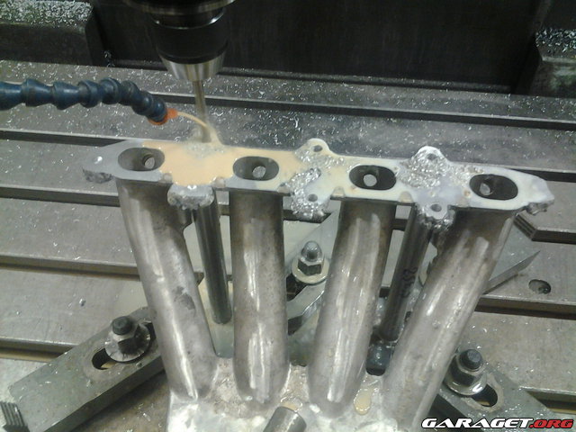

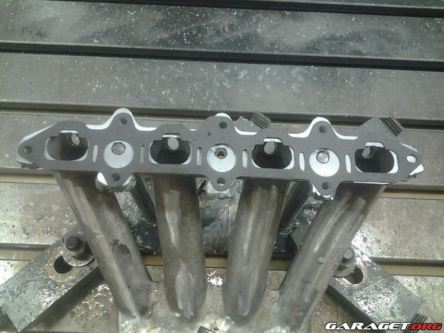

                    oktober 25, 2013 kl. 19:48 #196848
                    Igår borrade jag om ett 2.1 insug för att bättre passa mot korttoppen:

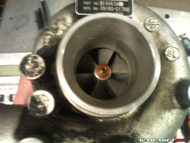

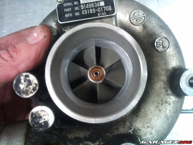

                              Tänkte ju jag skulle bygga en motor med högre komp för att köra e85…med enkla medel…men man måste alltid krångla till det lite ändå 🙂
                              Turbon jag tänkt använda var i dåligt skick så jag bygger en td04 18T med 7ans vinklade avgashus istället.
                              18t turbin och 15 hus blir trångt 🙂
                              Tur att svarven är hjälpsam.

                                Du har inte funderat på 19T istället?
                                Kikar man i kompressormapparna i T5Suite ser det ut som 18T är sämre än 19T både på lågvarv och högvarv. Om det har någon betydelse i verkligheten är en annan sak :mrgreen:
                                  januari 3, 2014 kl. 20:13 #197267
                                  Jo, 19t är väl bättre mem tycker 19t är lite trögare i spool.
                                  Kommer inte ladda mycket över 1 bar men vill ha bra flöde för att hålla nere temperaturen, så de troligtvis underdimensoeomerade kolvarna håller. :so
