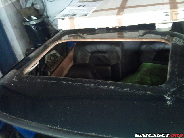

          Ikvall tog jag mod till mig:
          Inte så mycket återvando nu…
            mars 5, 2014 kl. 22:03 #197606
            Du är modigare än mig.. jag hade aldrig vågat.
            men taklucka är det bästa som finns.
              mars 5, 2014 kl. 22:22 #197607
              Hur gick du tillväga om man får vara nyfiken? Måtta, rita, vinkelkap? Eller var det jätteseriöst? :wacko
                mars 6, 2014 kl. 16:50 #197609
                Har gruvat mig för detta ända sen jag köpte takluckan. Blir de fel kan man nästan skrota bilen 🙄 Ja jag har saknat glastaklucka som detta är, de blir ett helt annat ljus i Kupén.
                Takluckan som jag köpte ar ett originaltillbehör från saab, den är helt ny och monterings anvisning följde med, man tar helt enkelt och tejpar upp ett papper på taket som följde med luckan. På pappret är de linjer hur man ska kapa. Kapade med sticksåg vinkelslip är nog inte att rekommendera med gnistor på rutor och inredning.
                Har rostskyddat kapkanten ska bara skaffa lite sillikon som man ska täta luckan med.
                är uppvärmd när de gäller att kapa sönder bilar 😉

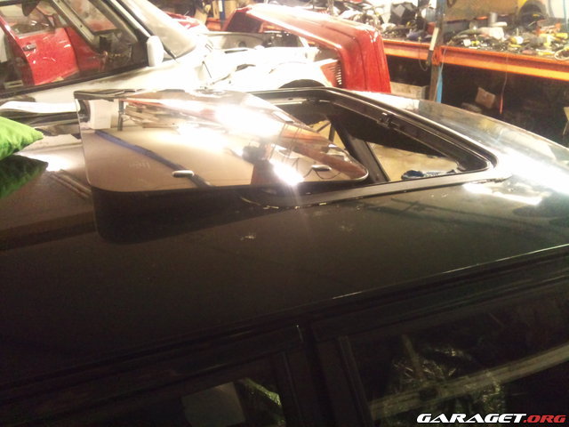

                  Nu är takluckan färdigt installerad i taket på den gröna, blev riktigt bra, glömde ta kort men de kommer. Trevligt och intsallera något där de följer med installations beskrivning 🙂

                    Tackluckan som sagt klar.

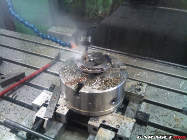

                    Har aven tillverkat en avgasflans till mitt vinklade 7ans td04 avgashus.
