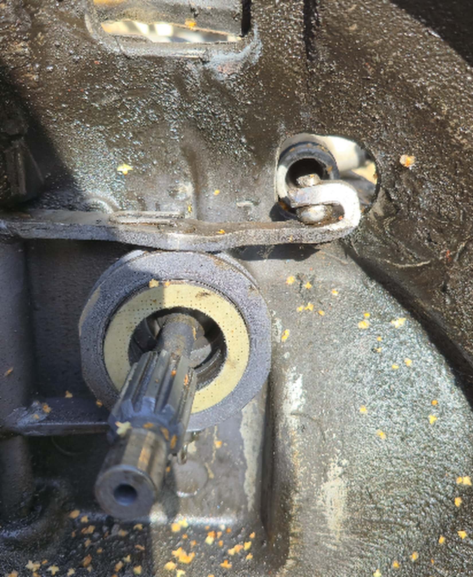

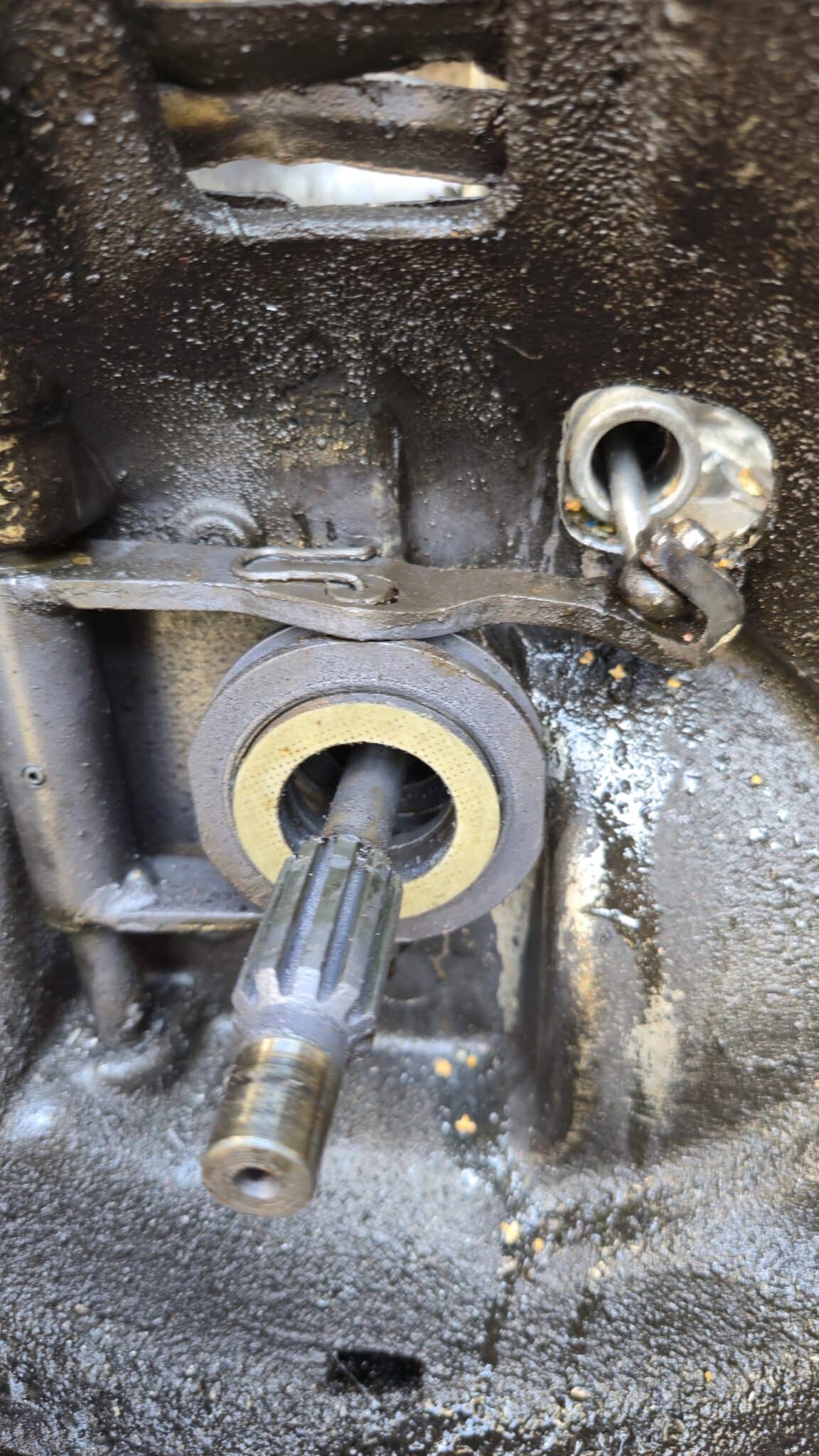

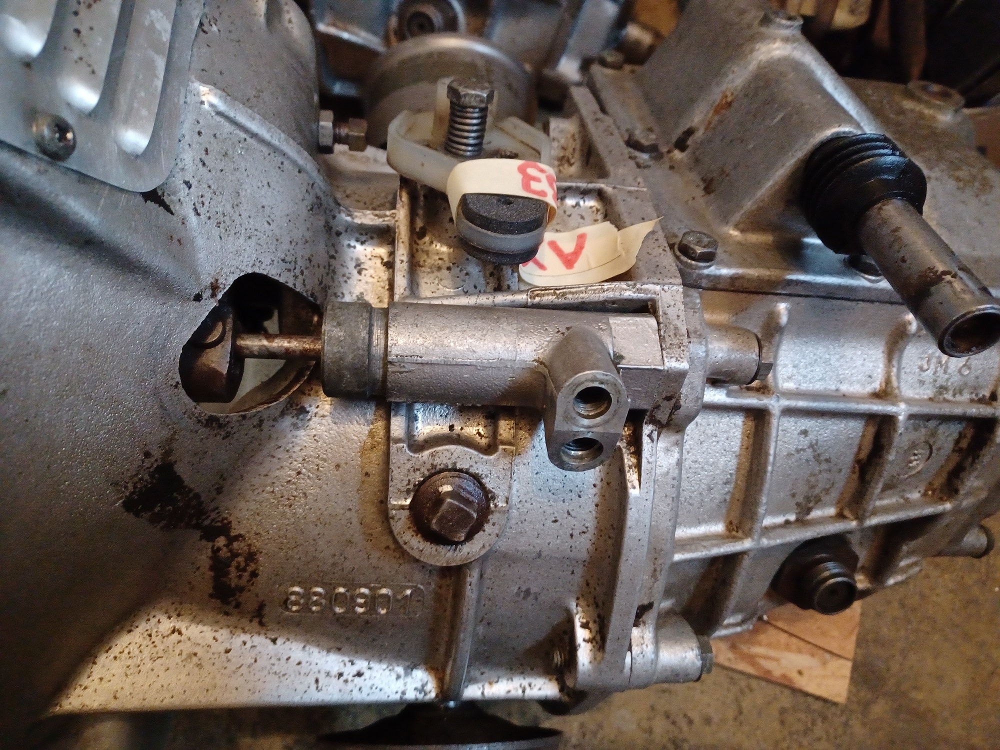

        Nu inspekterat kopplingscylinder, den läckte så beställde nya gummitätningar, medan jag väntar på dem tog jag bort den för kontroll.
        Kolven var sned o kilad i yttre läget, tog loss rengjorde om satt tillbaka men reagerade på att kpplingsarmens vinkel ser märklig ut, blir en brytning och sannolikt därför kolven blivit tryckt sned.
        Om ni ser på bilden jag bifogar så kanske någon kan bekräfta om det är som det ska vara eller om något är galet. Tänkte lufta kopplingen om allt ok.
        Micke
          april 22, 2025 kl. 15:01 #520836
          Säkert något fel på kopplingsarmen i kopplingshuset Bengt Bengan Karlsson

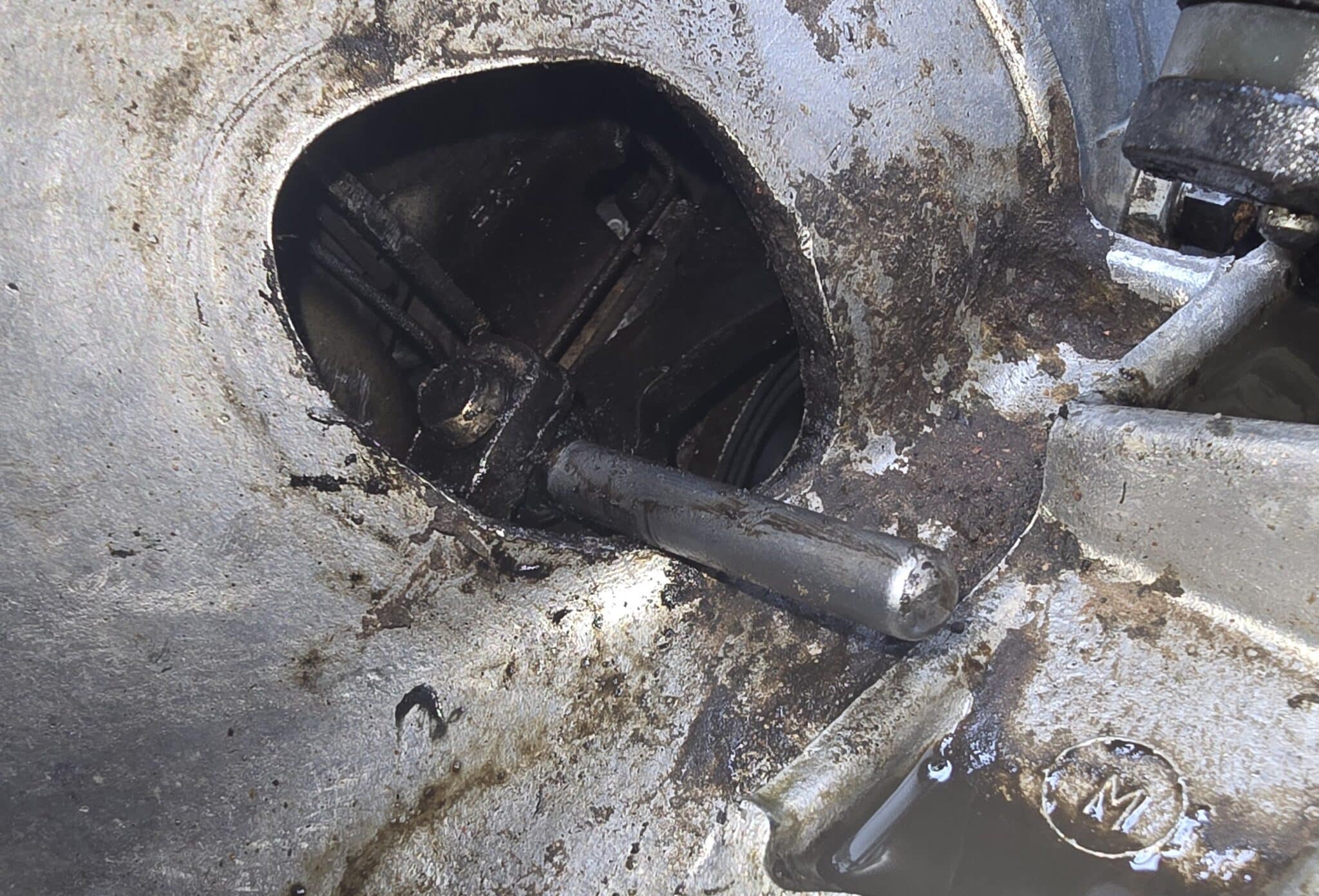

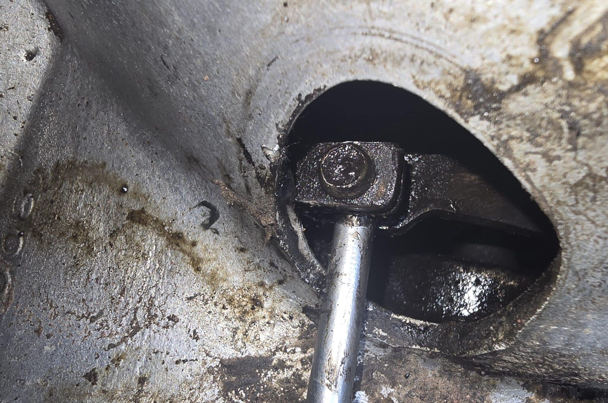

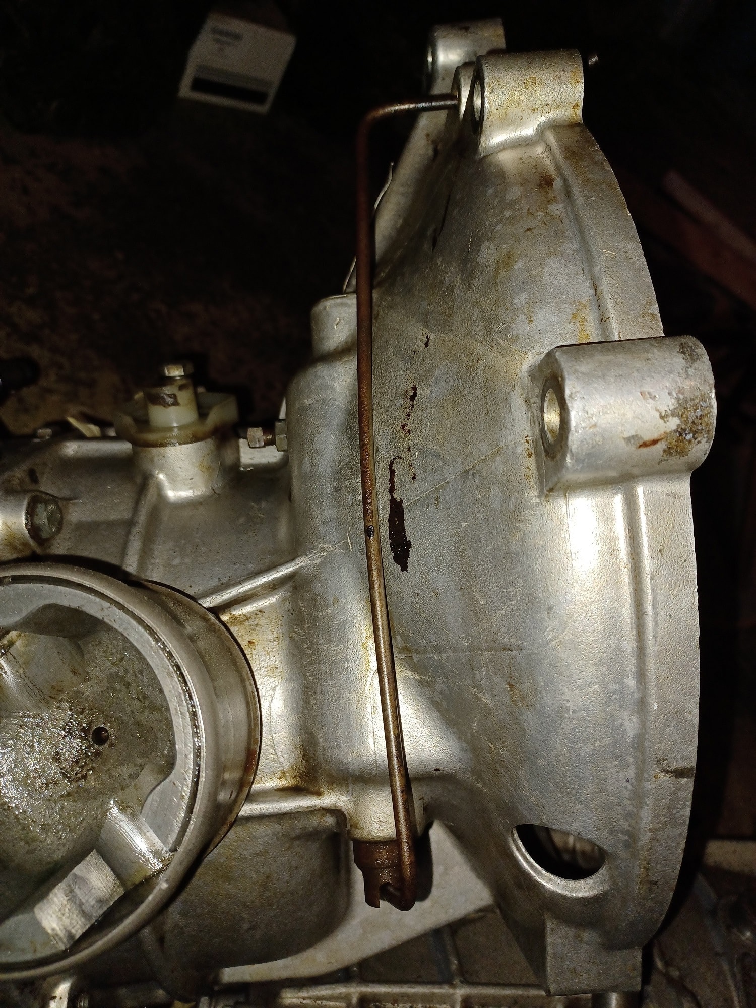

            april 22, 2025 kl. 18:51 #520842

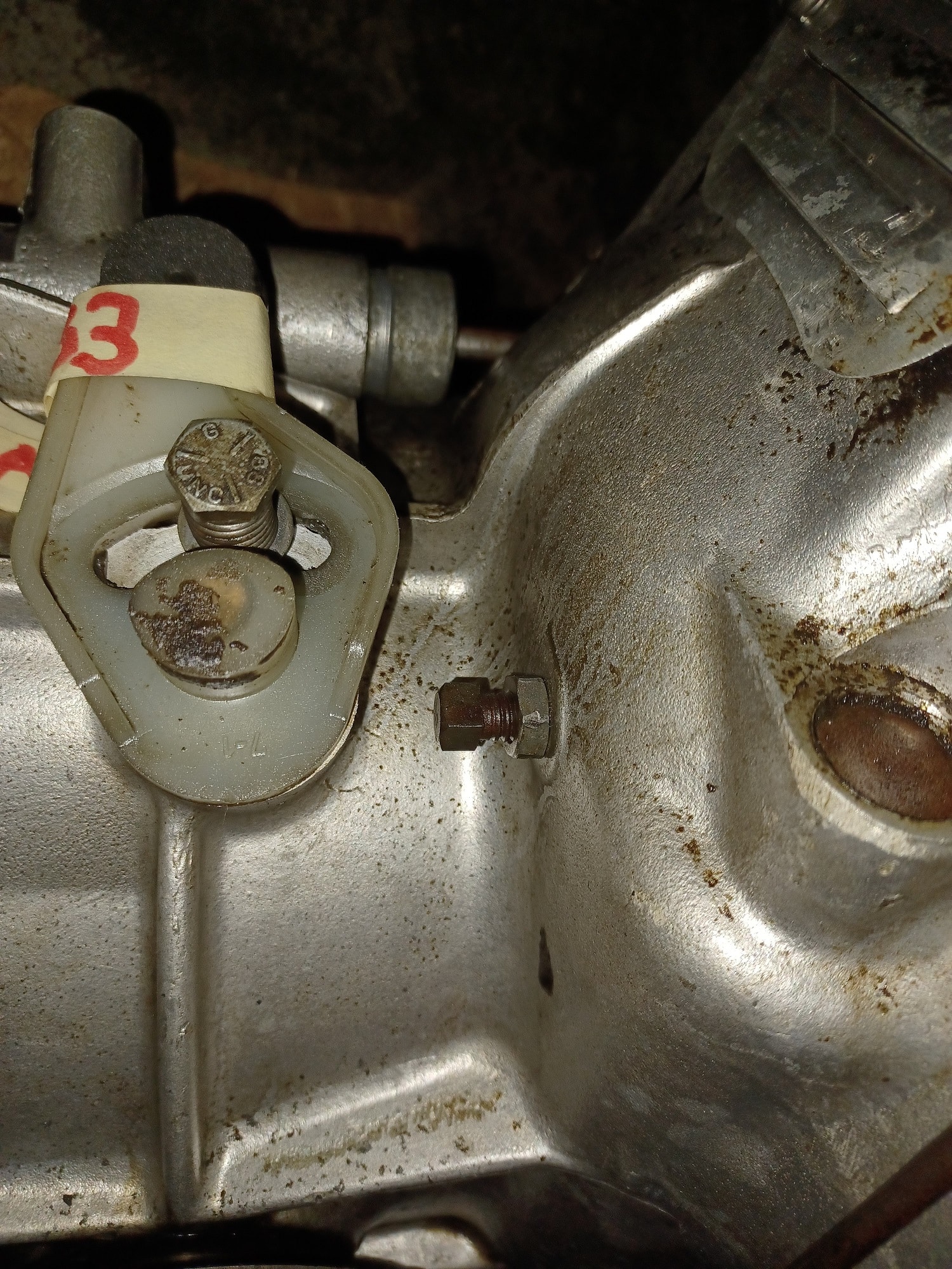

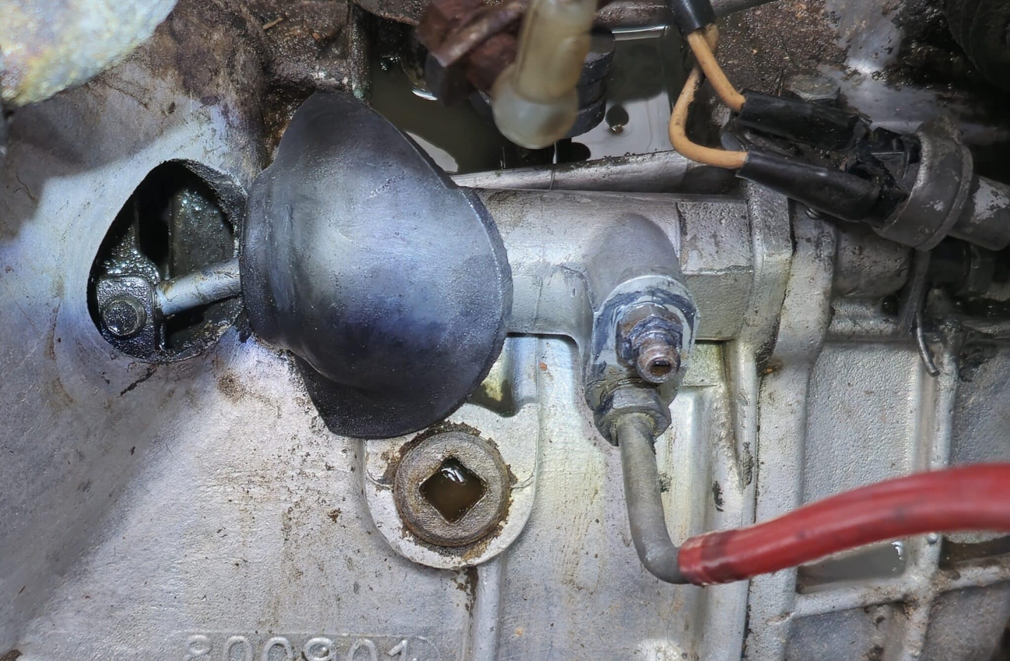

            Fotade en låda så att du kan se hur det ska se ut.
            1_20250422_174236
            Din kopplingsgaffel kan ha halkat lite neråt på axeln om låspinnen saknas eller så kan hela axeln ha åkt neråt.
            2_20250422_171709
            Kolla om kopplingsgaffelns returfjäder sitter som den ska.
            3_20250422_180425_2
            Testa om justerskruven för kopplingsgaffeln fungerar som den ska.
            4_20250422_180502_2
              april 22, 2025 kl. 20:45 #520847
              Tack så mycket för foto dokumentation, väldigt bra.
              Nu kan jag jämföra  o se om det finns någon möjlighet att få ordning på det med motorn på plats.

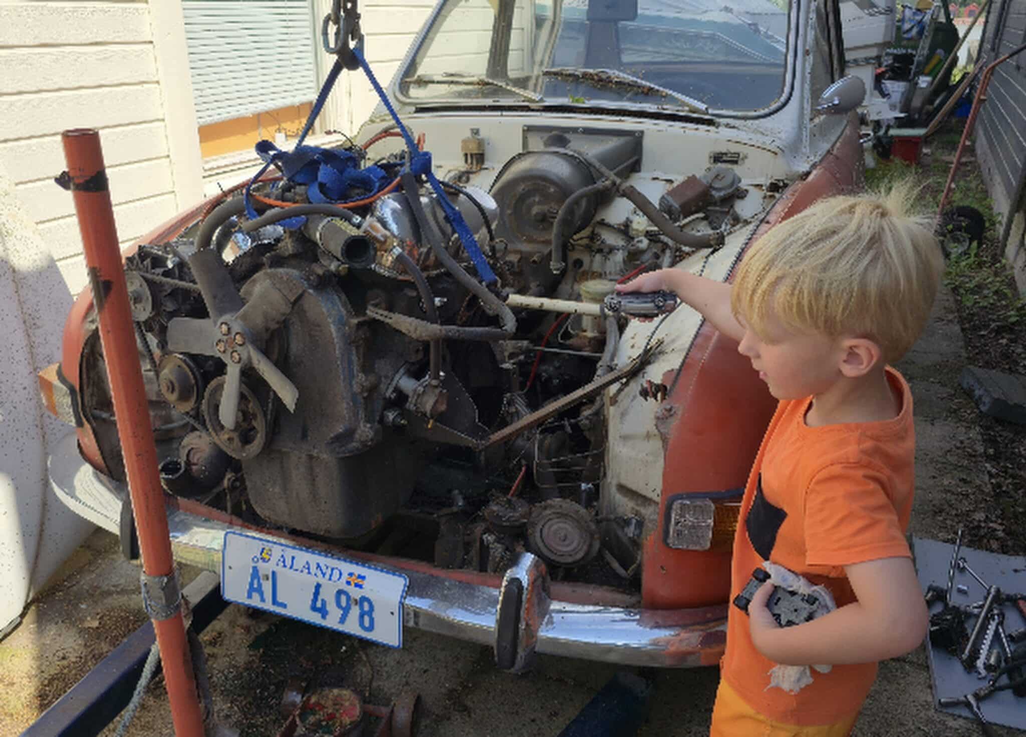

                april 23, 2025 kl. 12:10 #520854
                Tog lite bilder idag, ser ut som gaffel är böjd går åtminstone inte att justera den utan att bryta med våld.
                Är det något av detta som kan medföra det konstiga oljudet i videoklippet som jag bifogade i början.
                Så här ser det ut i min bil. Misstänker  väl att motor måste ut för att ordna detta.
                  april 23, 2025 kl. 21:14 #520863
                  är till 99 % säker att du måste ta ut motorn Bengt Bengan Karlsson
                    april 24, 2025 kl. 22:44 #520875
                    Jag är helt säker, ta ur motorn, det gör du på en timme om du har en motorlyft. Det är något fel som är trasigt på kopplingsarmen, säkerligen ligger någon del och skaver därav oljudet, starta inte motorn igen, det kan ge följdskador!

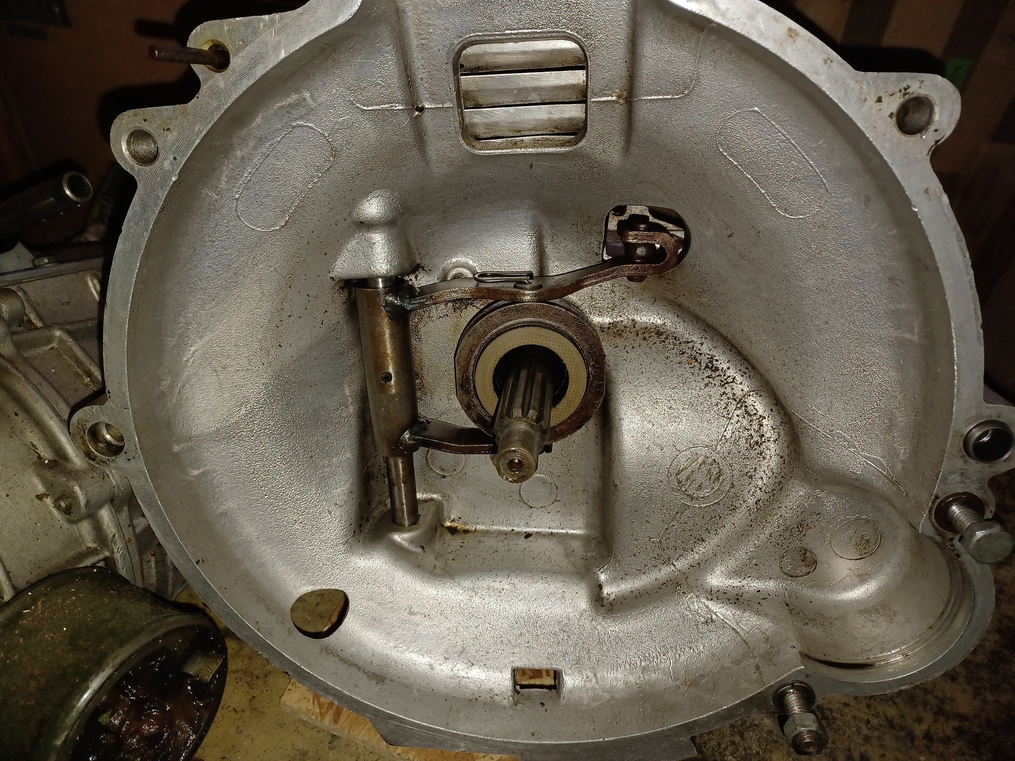

                        augusti 3, 2025 kl. 15:21 #522807

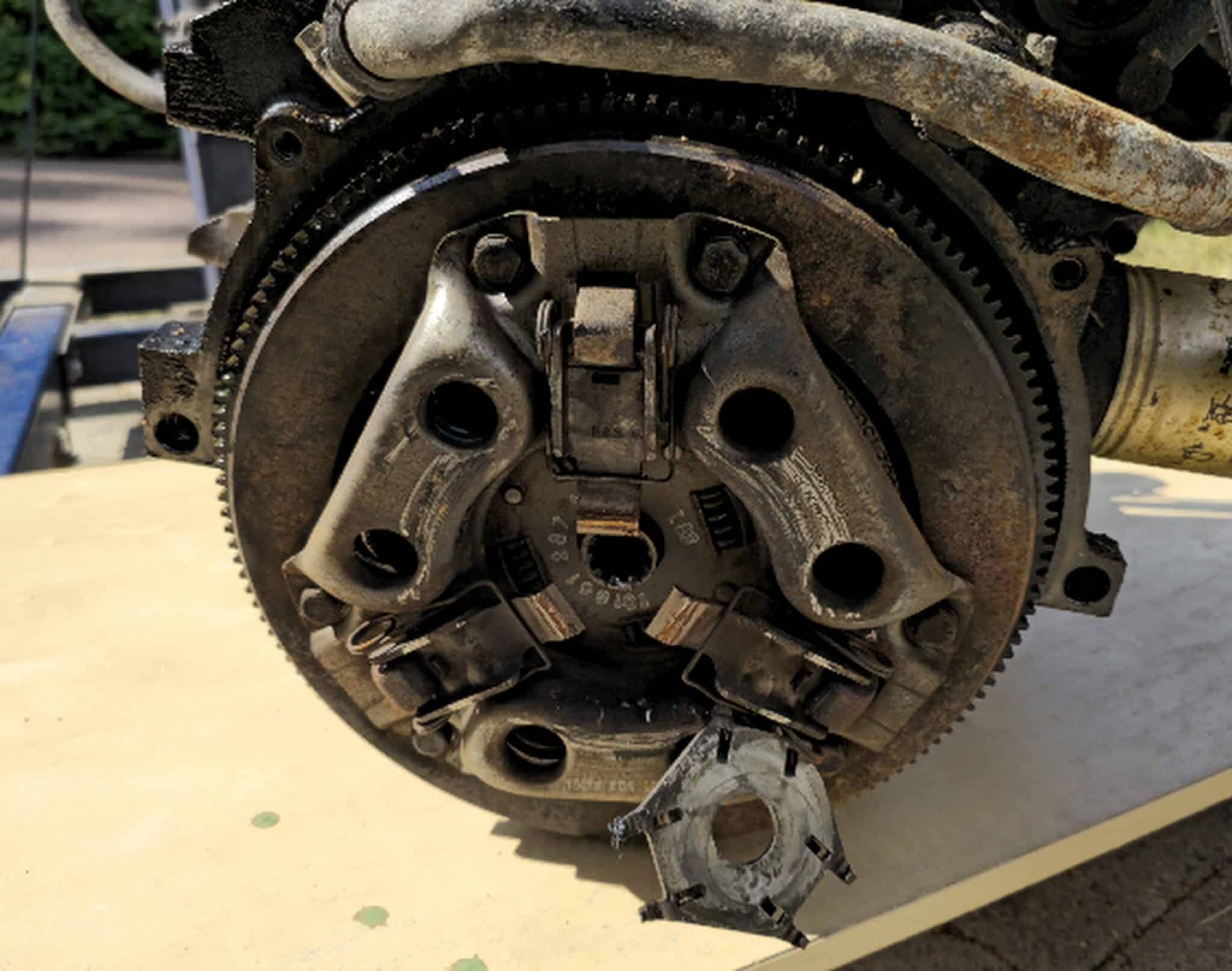

                        Hej, nu efter semestrar o varma dagar så vart det dags att undersöka varför kopplingsarmen var konstig.
                        Motorn bort och kopplingsarmen ser konstig ut, varför den blivit så förstår jag inte. Se bifogade bilder och kommentera gärna möjligt orsak.
                        Mvh Michael
                            augusti 4, 2025 kl. 19:10 #522825
                            Jag tror att kopplingshävarmen har varit för hårt justerad så att den har
                            kommit att nå tryckplattan när man trampar ner kopplingen. När man
                            tittat på hävarmen ser man att den är böjd neråt, och det är åt det
                            hållet motorn roterar när den går. Kontrollera även medbringarna på
                            växellådan för drivaxlarna. om en sådan är utav så kommer man ingenstans,
                            samma som med en drivknut.
                              augusti 5, 2025 kl. 16:53 #522851
                              Jag har nu böjt tillbaka kopplingsarmen och tryckstången centrerad mot kopplingscylinder.
                              So far so good men hur kan man justera slaget på kopplingshävarmen? Hittar ingen justering.
                                augusti 5, 2025 kl. 19:13 #522857
                                Det finns en justerskruv på höger sida av kopplingskåpan, skruva ut den 1/4 varv och prova trampa ner kopplingen några gånger. Det ska finnas ett litet spel i trckstången i kopplngscyndern. Allt detta görs efter att motorn monterats,  prova sedan att trampa ner kopplingen försiktigt tills den når golvet, om det börjar rassla justera ut skruven lite till. Skruven sitter på samma plats som kopplingscylindern  fast på höger sida. Lycka till.
