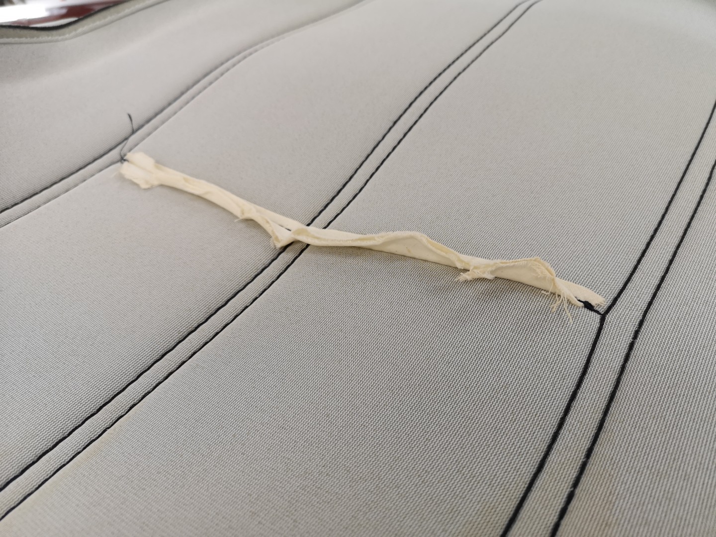

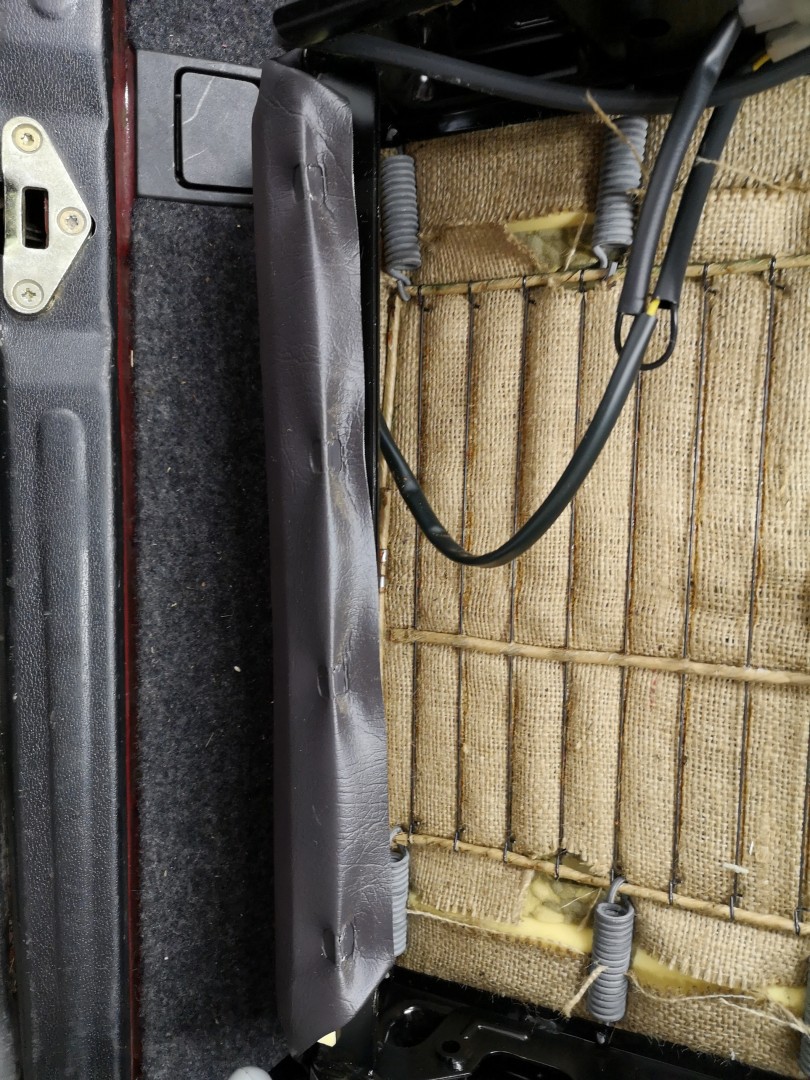

        Idag har jag Pillat med interiören. En noggrann dammsugning. Men något som irriterar är att tyget somm håller in klädseln mot stolen gått sönder.
        IMG_20181207_162223
        Jämför med den högra.
        IMG_20181207_162210
        Här är vad som fick plockas bort + nackudden oxå.
        IMG_20181207_162906
        Såhär ser ”påsen” ut.
        IMG_20181207_162922

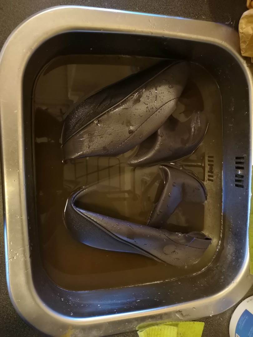

          Den ”rena” ryggen hamnade i tvättbaljan!

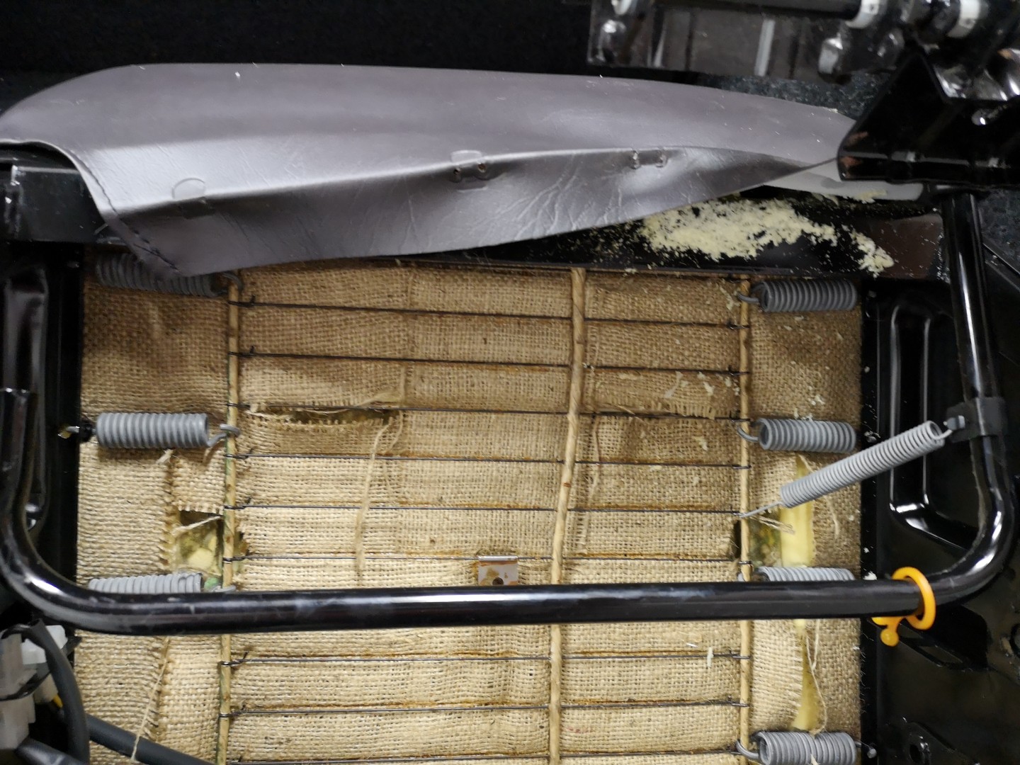

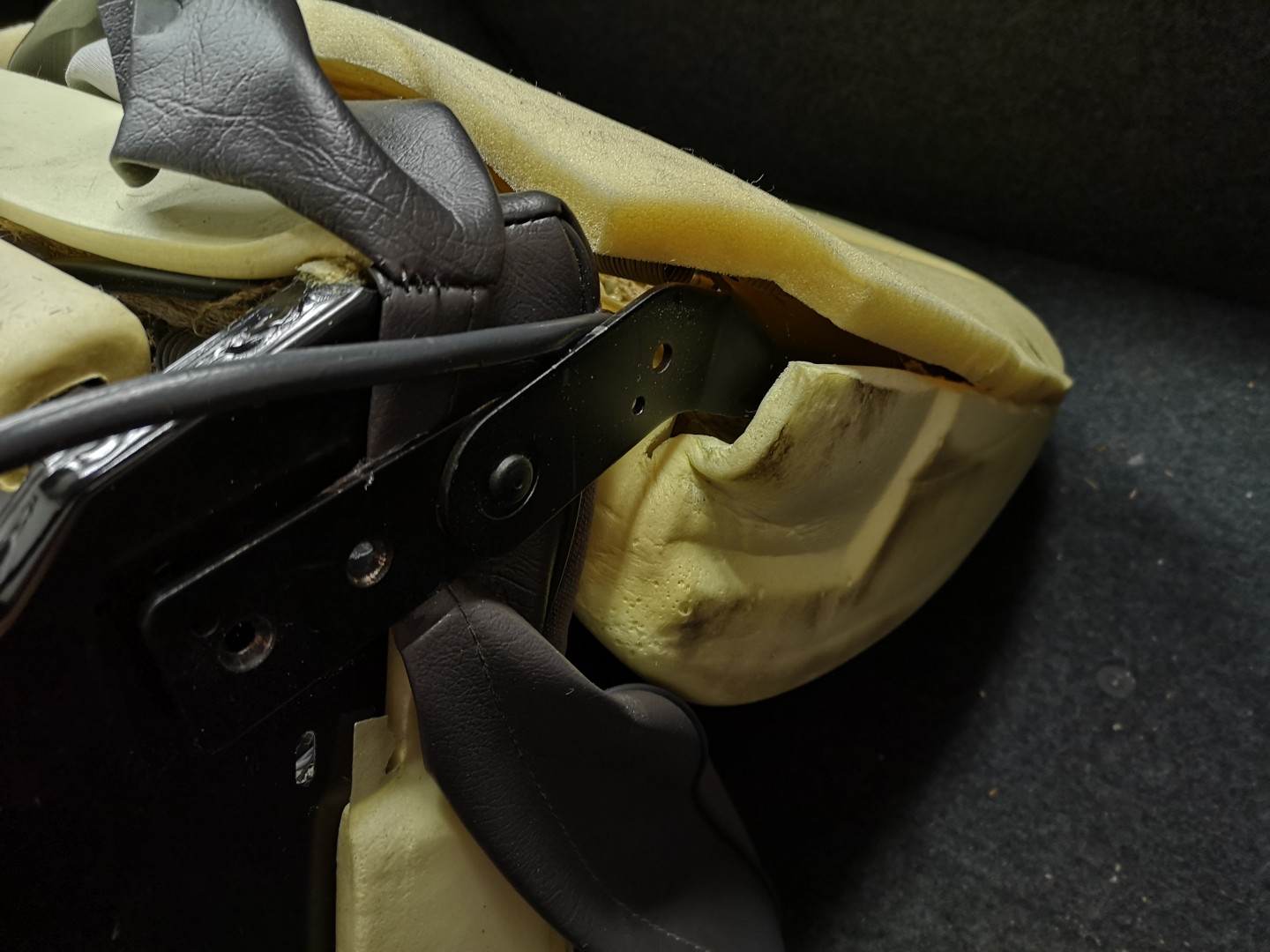

          Arbetet med stolen fortsatte med sitsen.
          Man börjar med att ta ur stolen.
          Sedan är det skruvarna som håller innarsta gångjärnen som måste loss för att gångjärnen klämmer fast klädseln.
          IMG_20181208_100707
          Samt dessa klips får varsamt lossas.
          IMG_20181208_100400
          IMG_20181208_100357

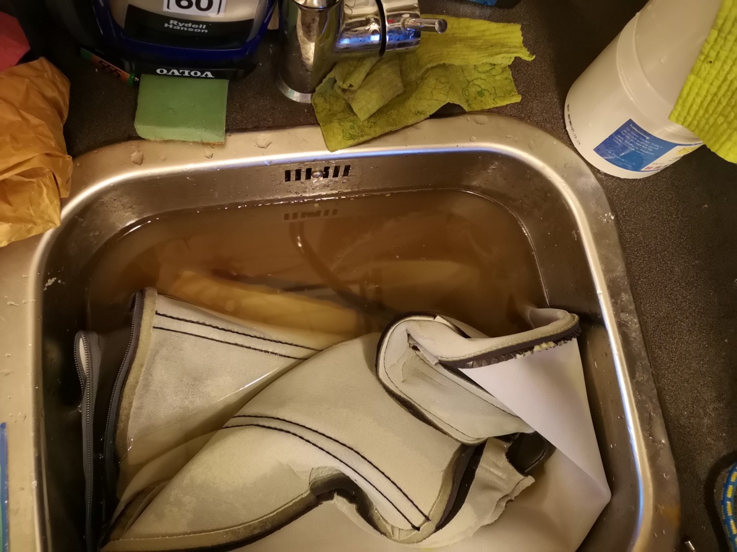

          Vips så är den klar för tvättbaljan.
          IMG_20181208_100733

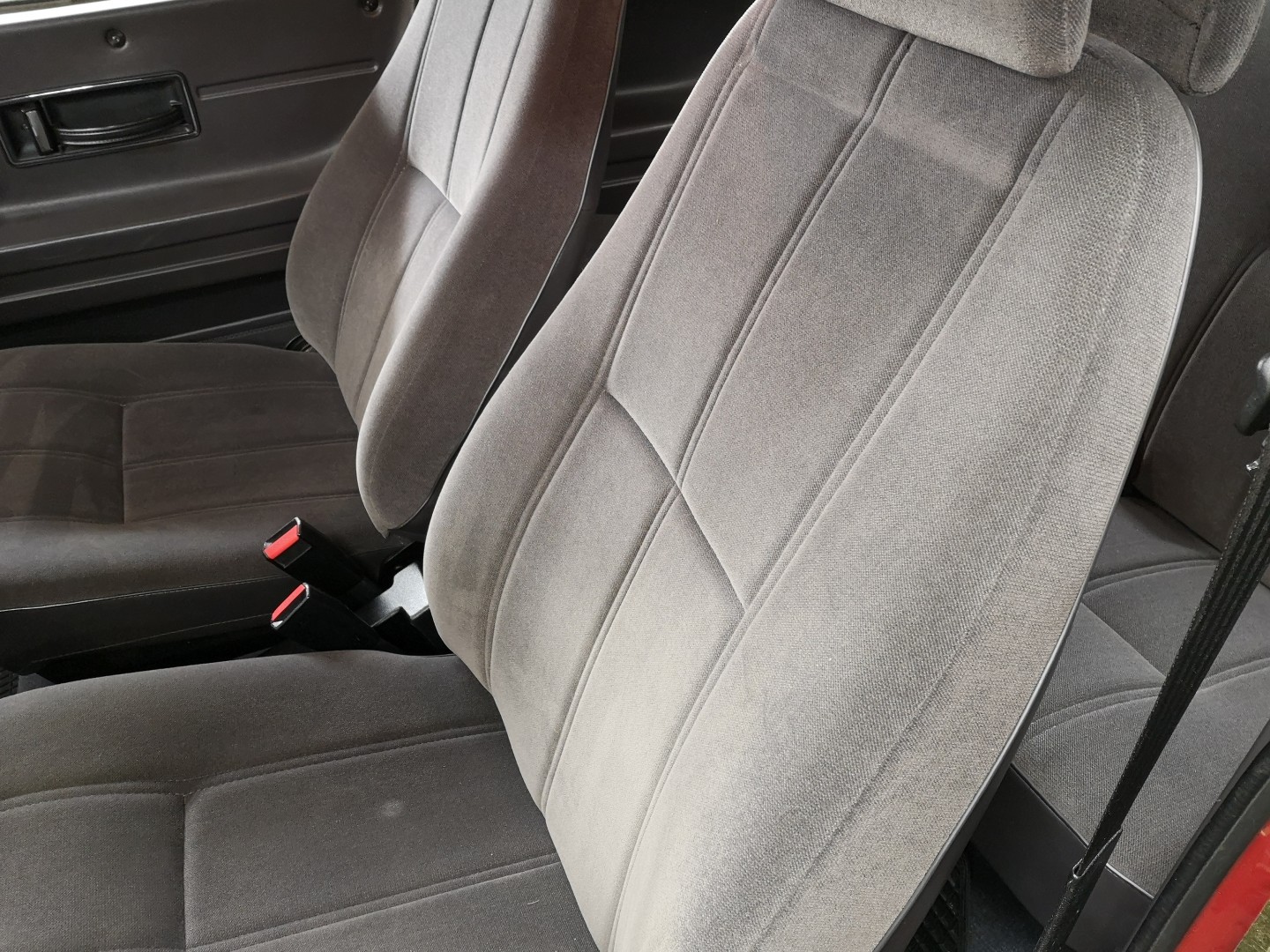

            Seriöst så det förslår! Själv hade jag nog tänkt ”ser jag ryggstödet när jag sitter i stolen?” och möjligen tvättat av klädseln på plats.?
              december 8, 2018 kl. 12:27 #452461
              Jo man vill ju åt ”nybilskänsla” men bilen är inte ny utan ordentligt använd på somrarna och ytters få mil på vinter. Vinterhjulen ser bara ”använda” ut så att säga.
              Så nybilskänsla blir det nog inte men känslan av en nästan ny bil borde jag klara av…

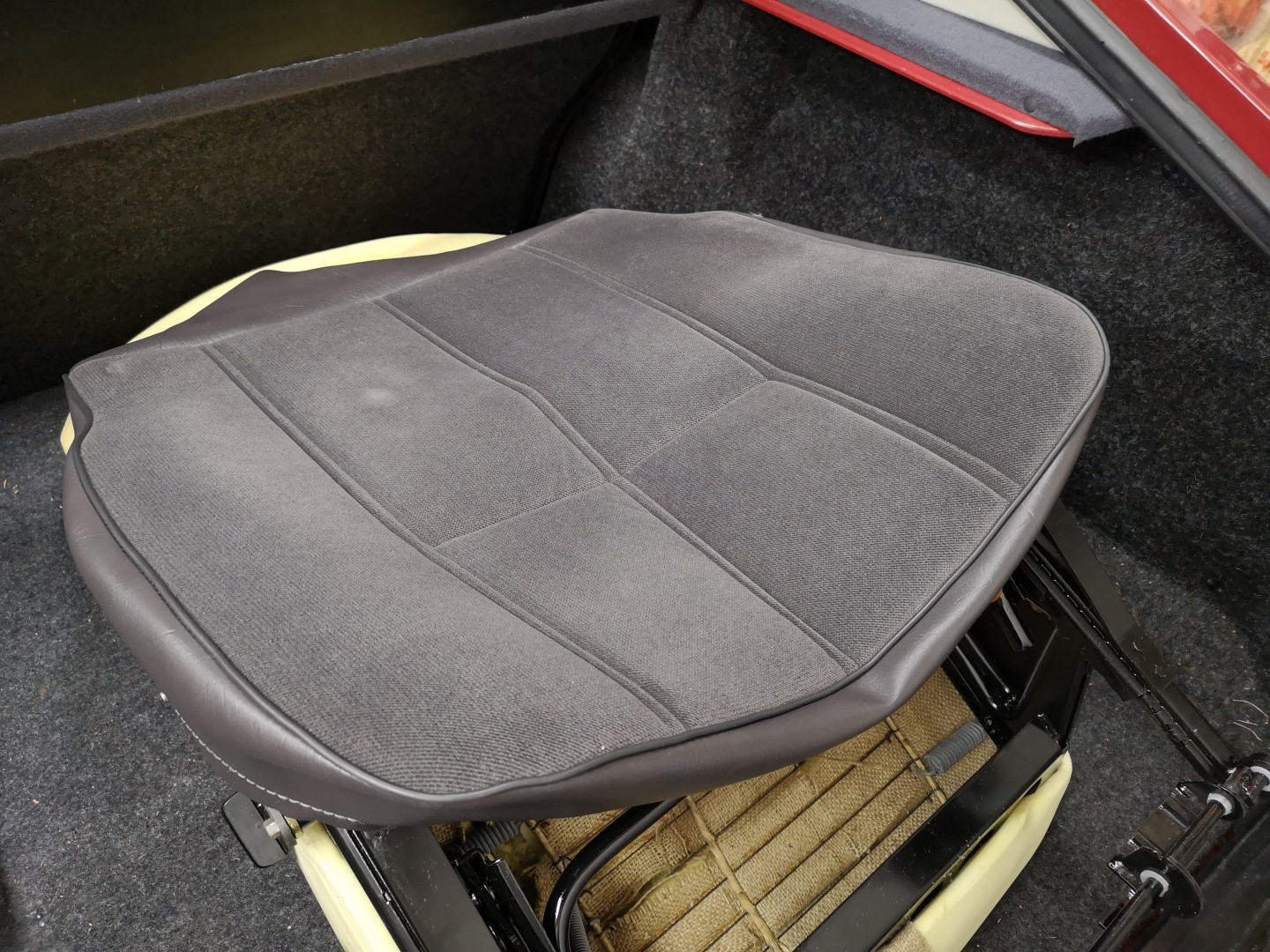

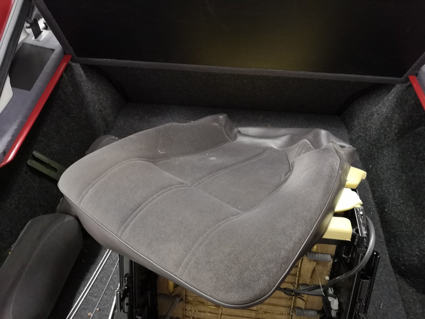

                  Då var sitsen ren.
                  Bara att pilla ihop allting igen.
                  IMG_20181208_152717
                  På bild syns det tydligt var termostaten till stolsvärmen sitter…

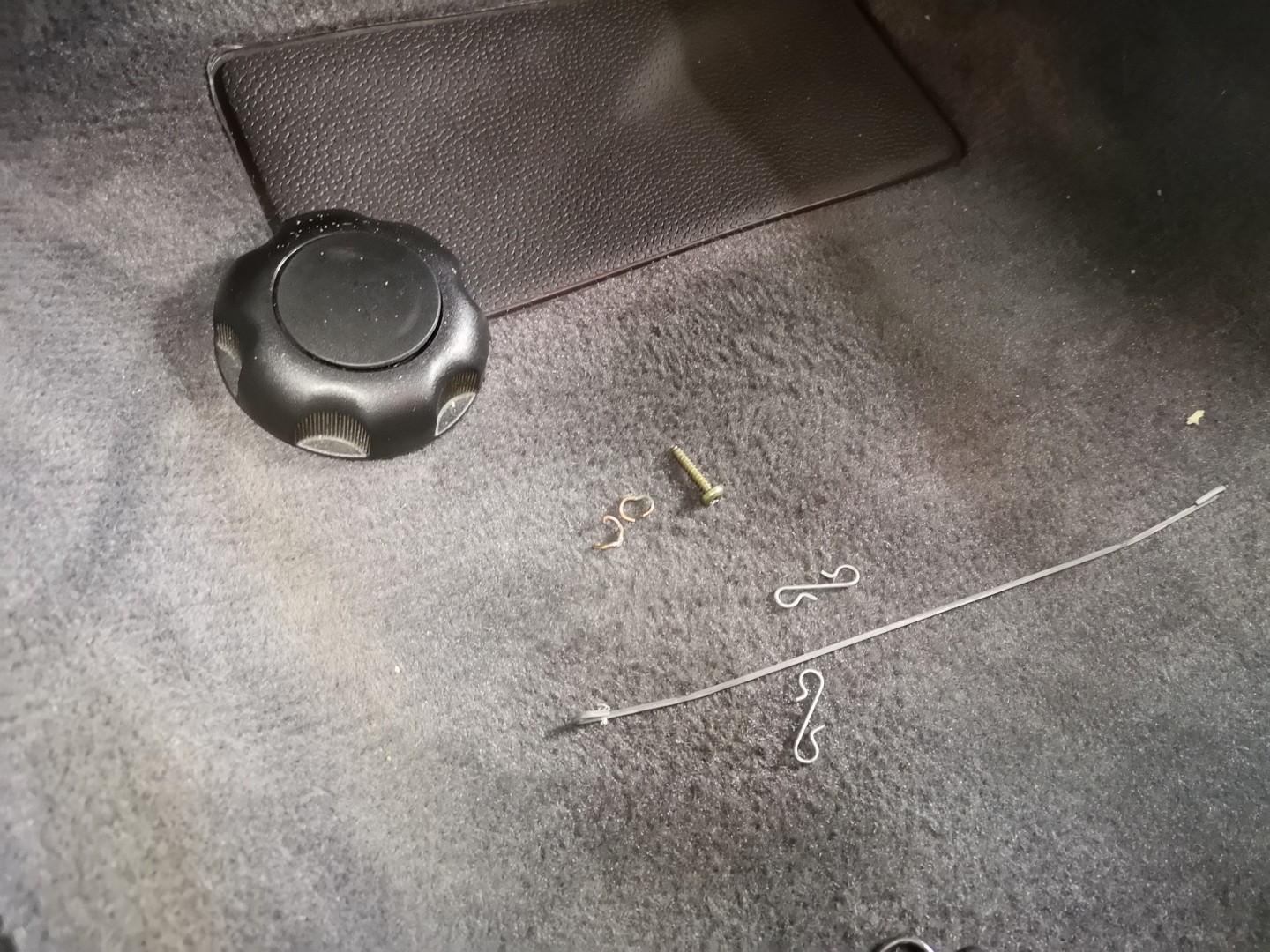

                    december 8, 2018 kl. 17:10 #452471

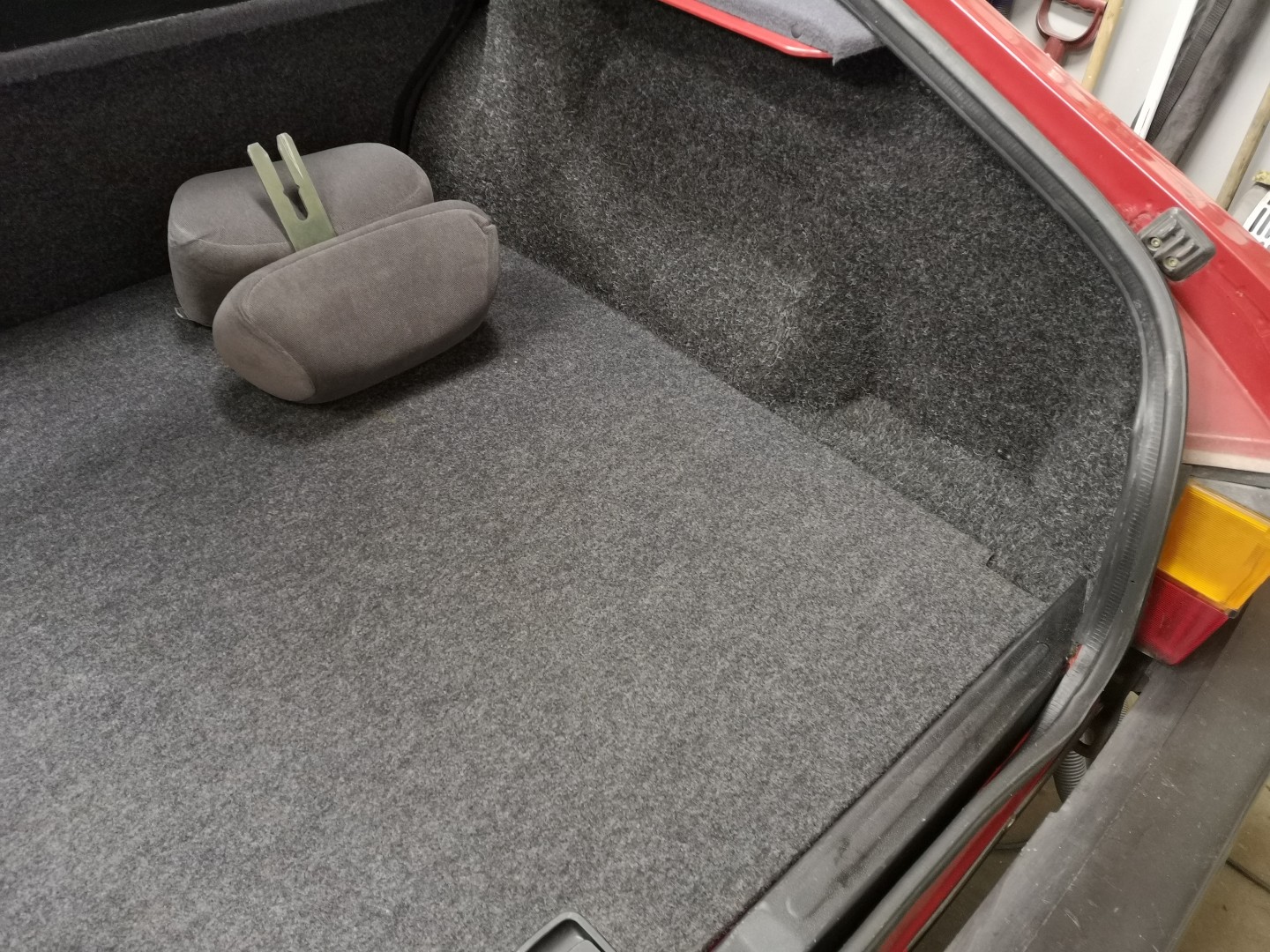

                    Det var länge sedan jag hade en 900 där det räcker med en dammsugning av bagage för att det ska se bra ut….

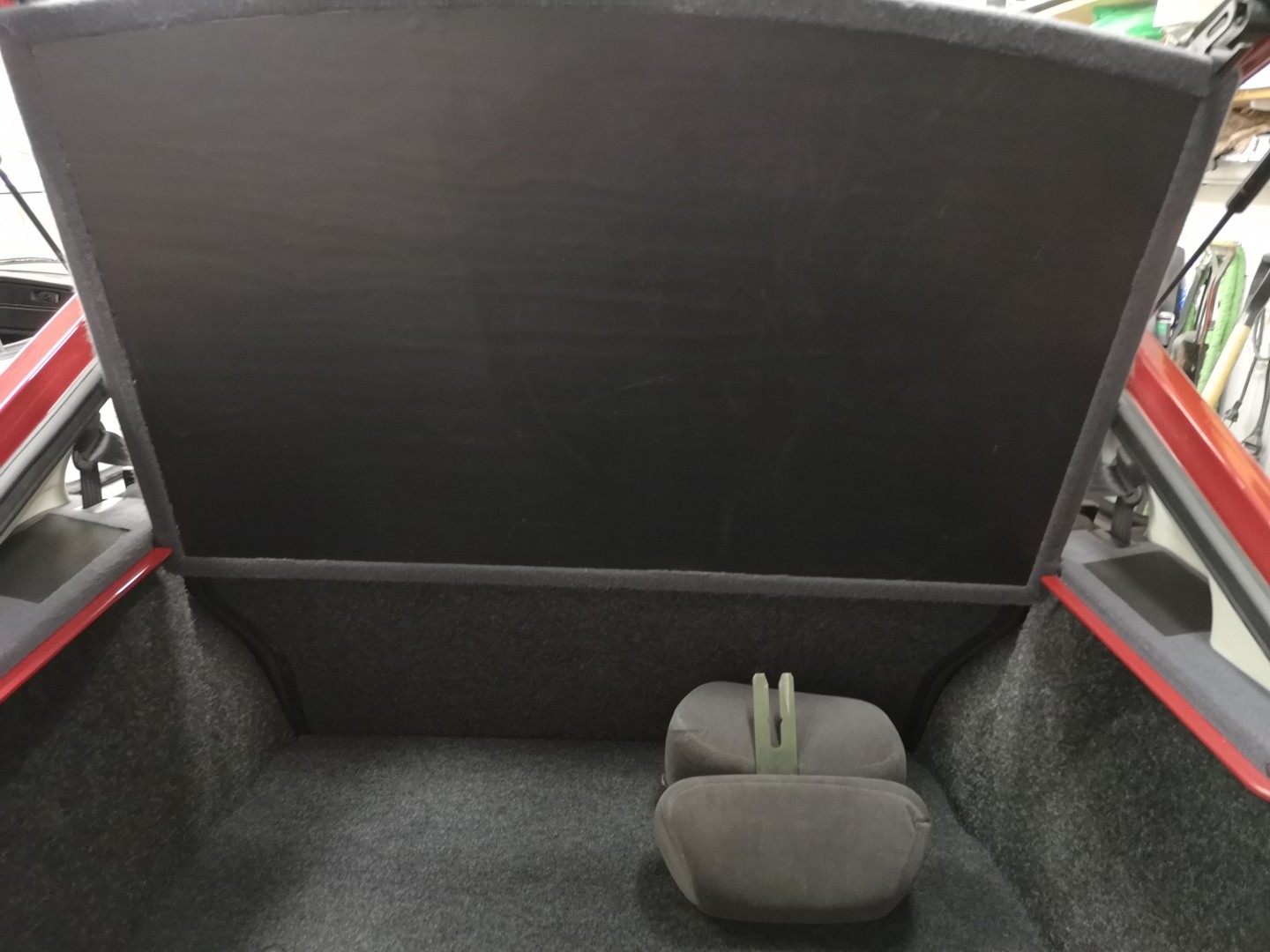

                    IMG_20181208_164709
                    Sedan har jag nog aldrig sett en så oskadad undersida av hatthyllan.

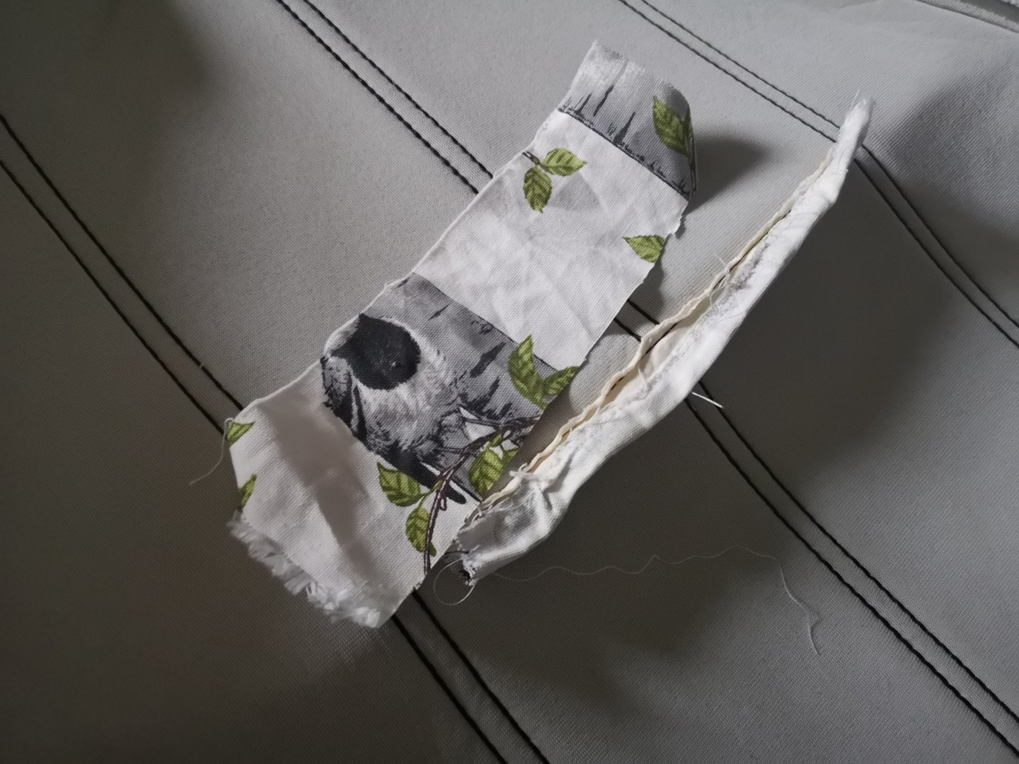

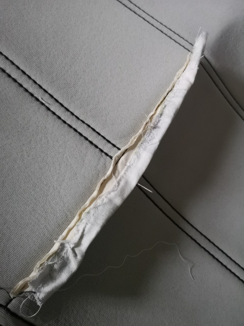

                      Symaskinen…. ?
                      Efter lite måttande å tråcklande sitter där nu en gardinbit (som blivit över). Tyget passar bra då det är lite grövre.
                      Det gäller att tänka sig för så inte kanalen blir för trång. Här sydde jag i den befintliga då pinnen troligen nött ut tyget för resten av tyg och söm var intakt och starkt.
                      Fint med naturmotiv….
                      IMG_20181209_102026
                      IMG_20181209_102017
                      Nu återstår bara brottningsmatchen med att få dit påsen igen….

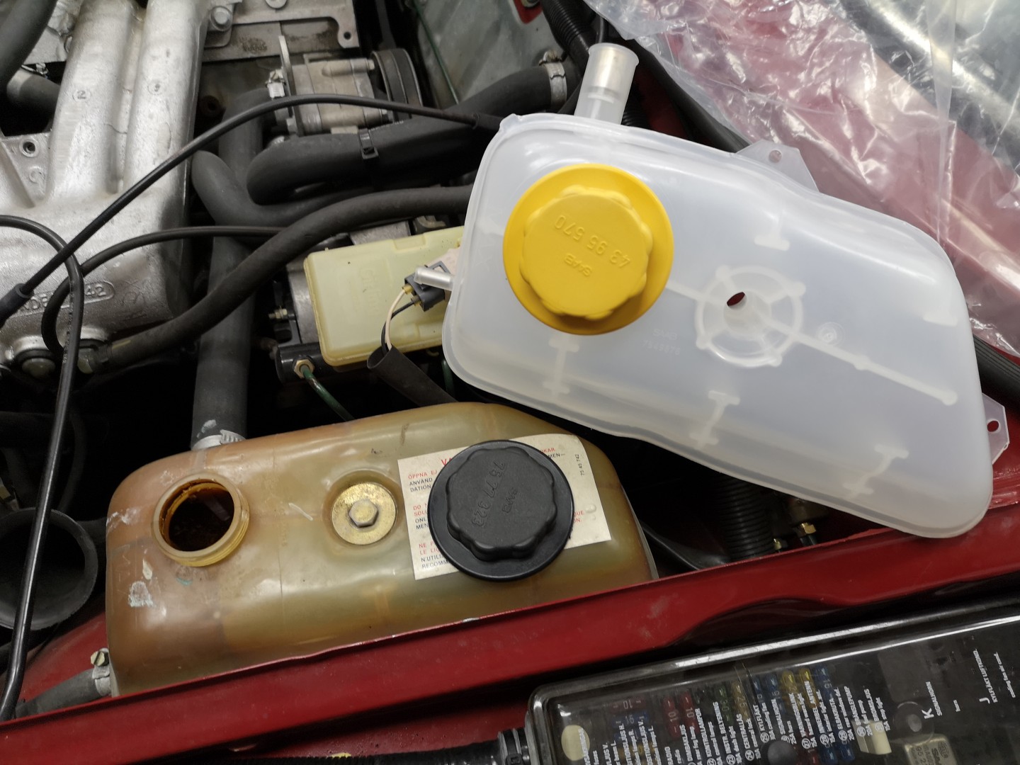

                                  Nu behöver jag lite råd…
                                  Expansionkärlet är väldigt ful på bilen. Ett nytt införskaffades men när jag ska byta så är dom inte helt lika. Hur gör jag nu? Även om jag tvättar ur det gamla så är det fortfarande brunaktigt i plasten.
                                  IMG_20181227_151759-1

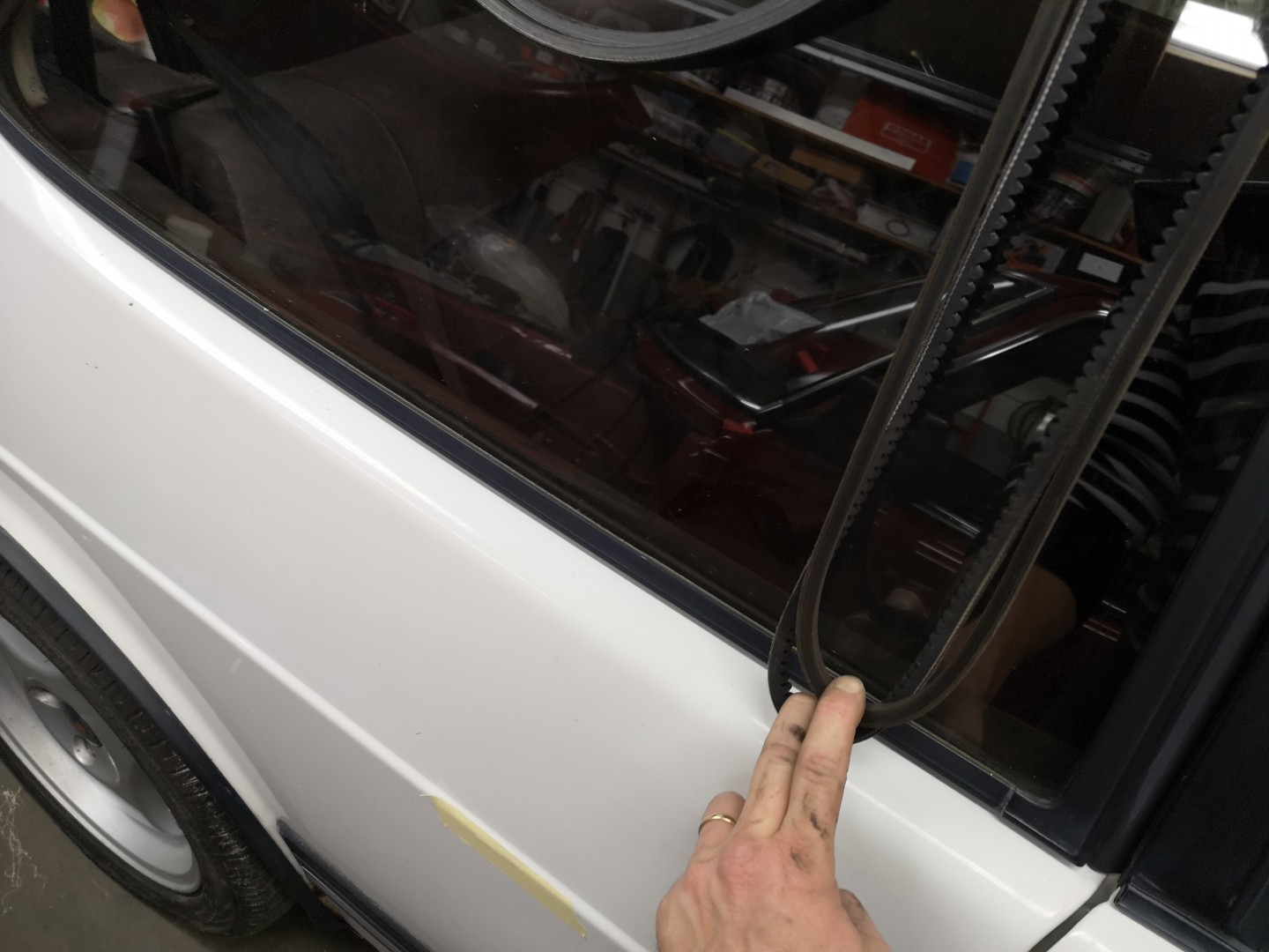

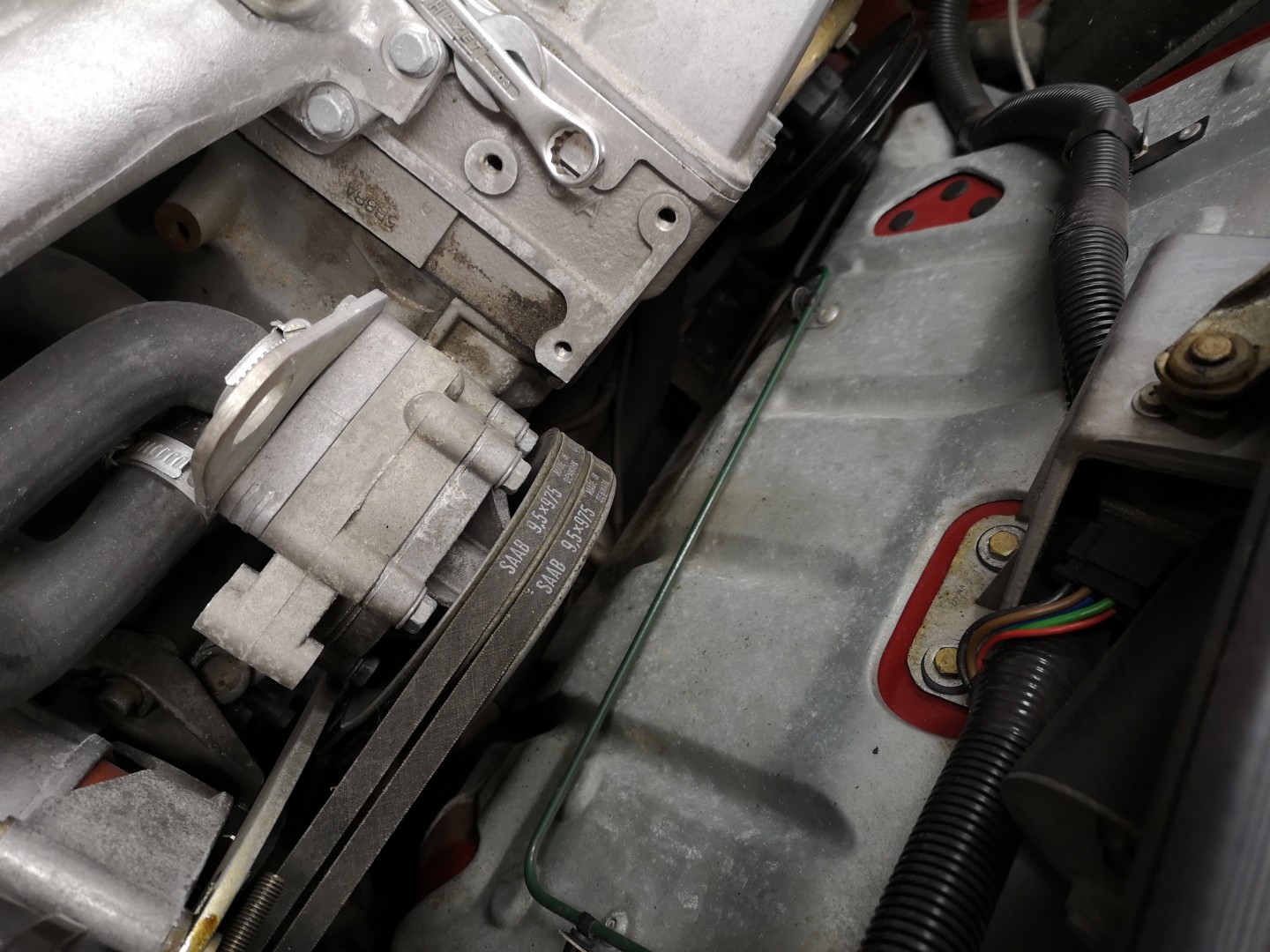

                                  Sedan bytte jag genarator/vattenpumpsremmar. Nos Saab.
                                  IMG_20181227_154944
                                  Dom gamla förde ett hiskeligt väsen. Ny rem till styrservon hade jag. För lång.
                                  Gissa var den är beställd. Ny från klubben är på väg!

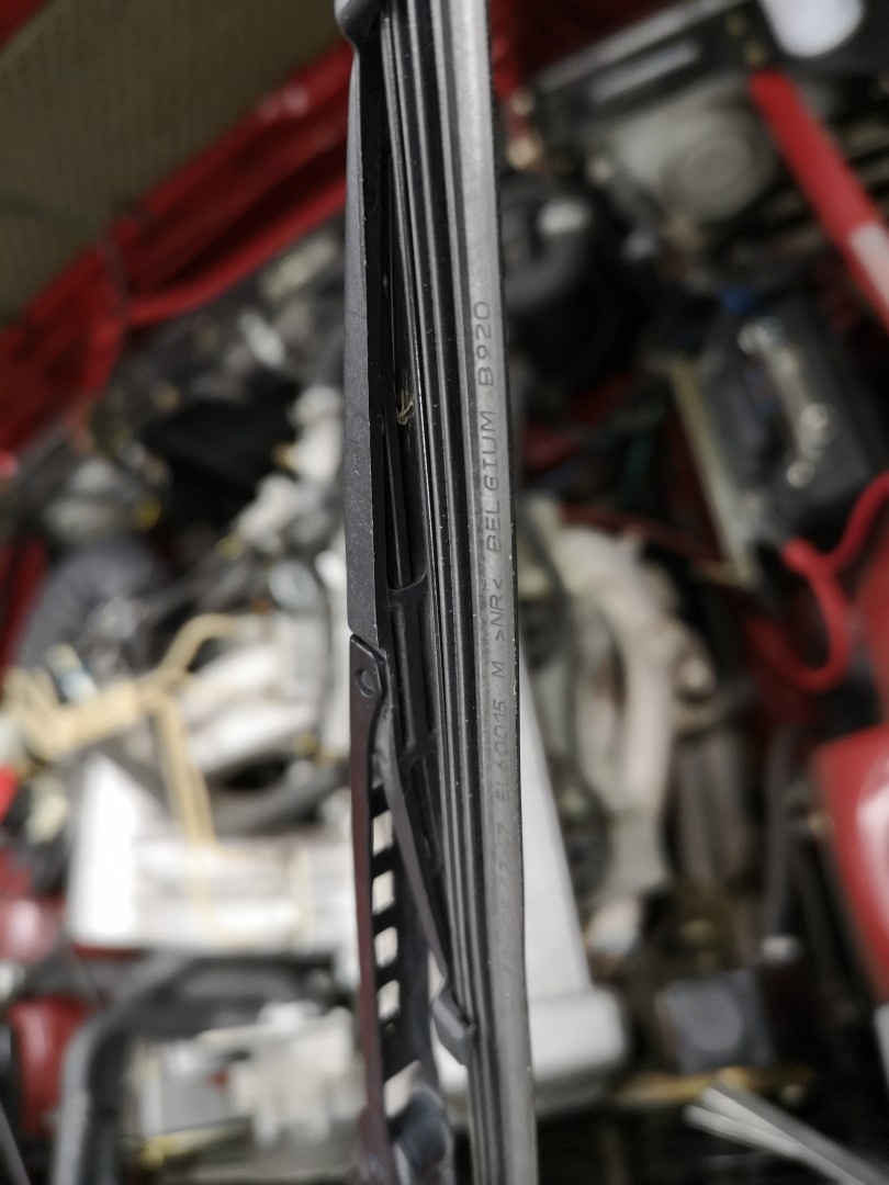

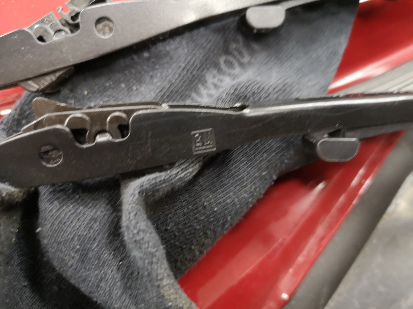

                                  Nya torkarblad är monterade.
                                  Men! GM!
                                  IMG_20181227_160115
                                  Så kan vi inte ha det. Bort med dom gamla gummin och dit med dom nya.
                                  IMG_20181227_160130
