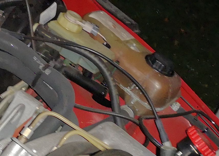

                  december 29, 2018 kl. 13:35 #453241
                  Dom går nog bra åt, dom där kärlen –
                  hamnade ett av dem här också till MCY’n 😀

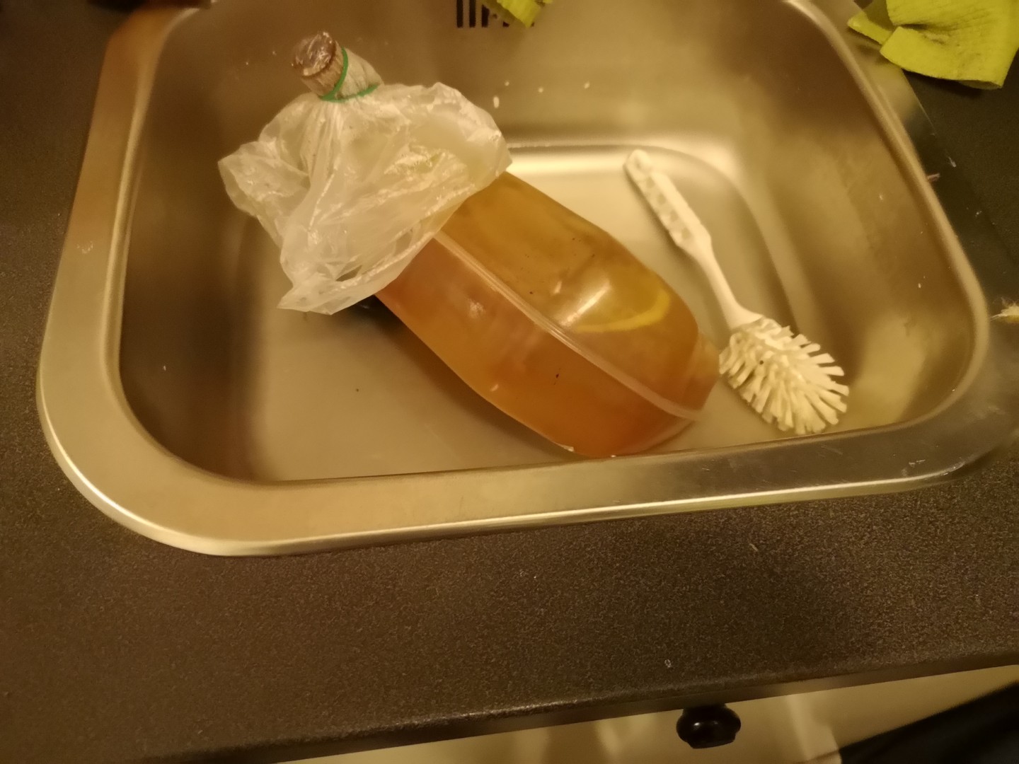

                        Jag beslutade mig för att låta så mycket som möjligt av det som satt på bilen från fabrik sitta kvar.
                        Men jag har haft loss kärlet och låtit det ligga över natten med maskindiskmedel i. Idag har jag skakat det med grus i och resultatet får jag nog vara nöjd med. Det är ju fortfarande lite gult men bromsvätskebehållaren och spridarslangarna har oxå gulnat med åren.
                        Kärlet efter en natt med diskmedel.

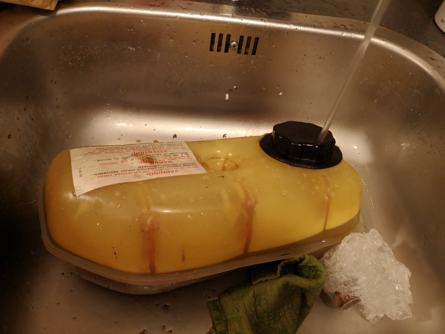

                        Efter att ha skaka det ett tag.
                        IMG_20190103_181244
                        Här på plats i bilen igen då.
                        IMG_20190103_184639

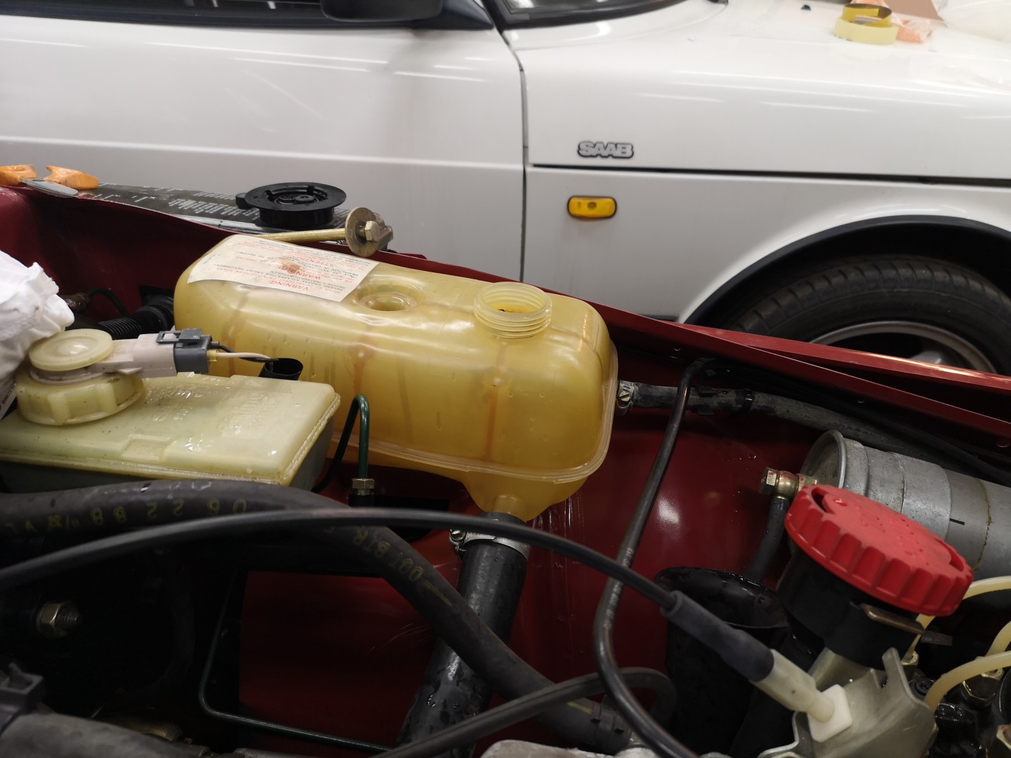

                        ”förebild”
                        Det är svårt att få till på bild men kärlet var väldigt brut av rostavlagringar på insidan.
                        IMG_20190103_231240
                        IMG_20190103_231328

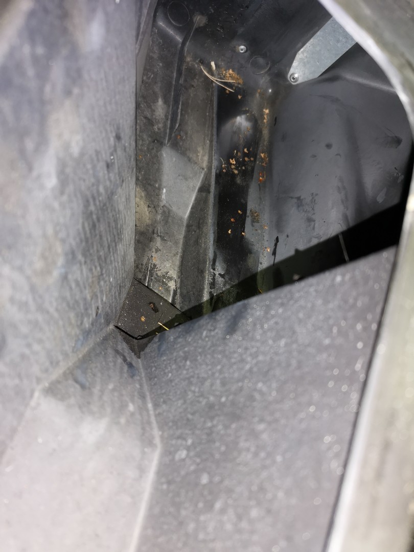

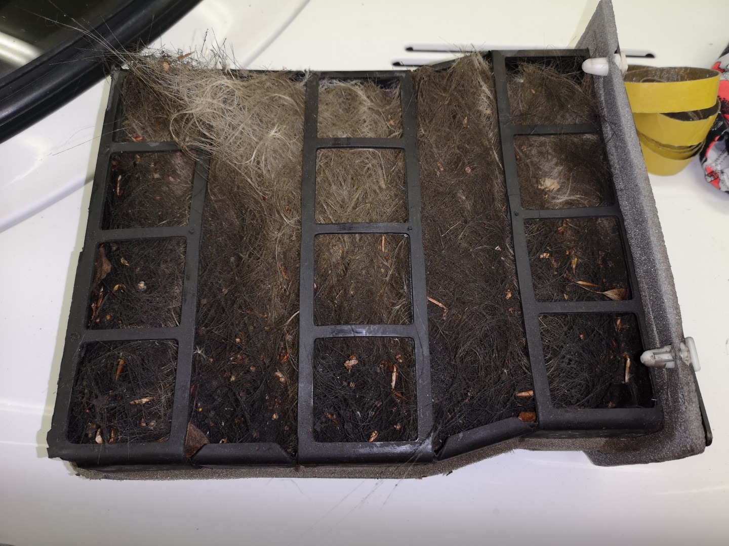

                                  Passade även på att ta ur kupeluftfilter för byte.
                                  IMG_20190107_183813
                                  Urk, men huset verkar ju ganska rent.
                                  IMG_20190107_183829
                                  IMG_20190107_183835
                                  Nu väntar rengörning!
