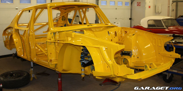

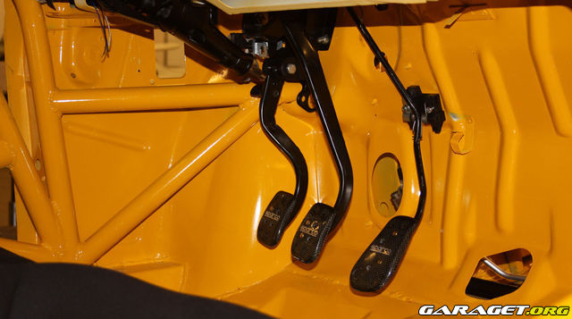

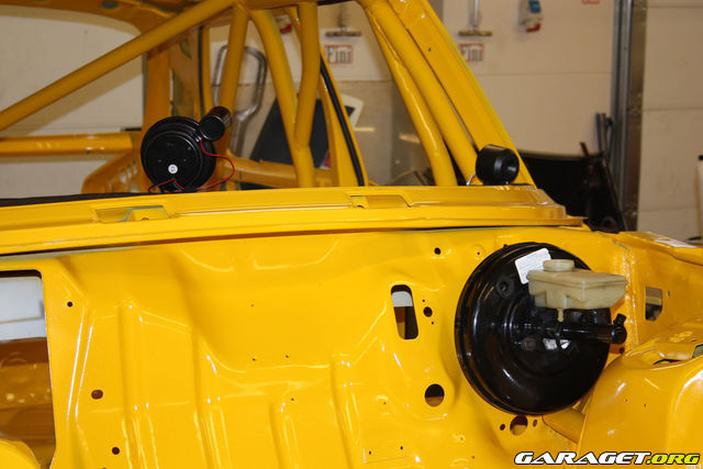

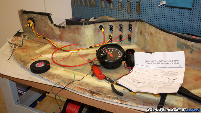

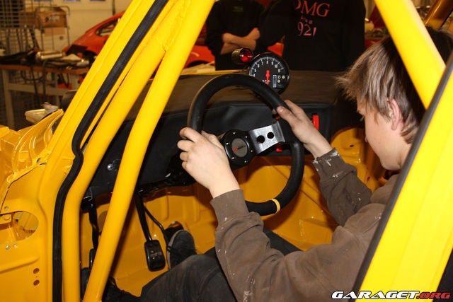

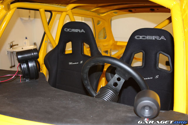

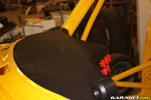

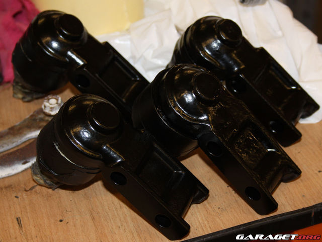

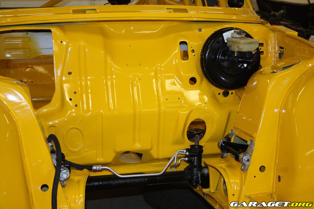

              Nu kommer en uppdate från idag!

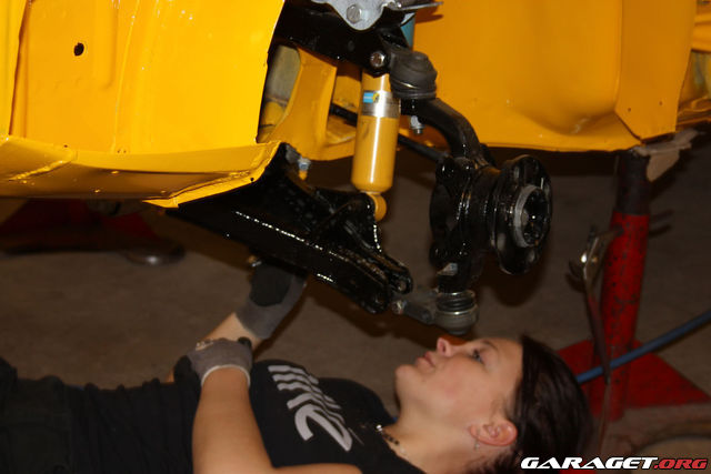

              Tjejen hjälper till med framvagnen!

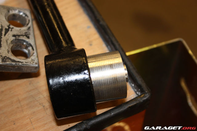

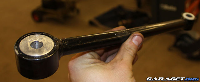

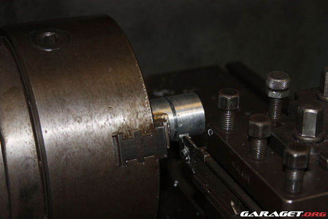

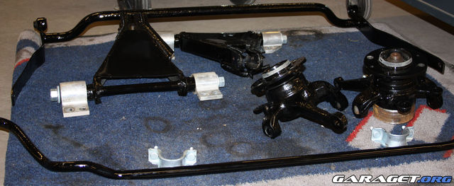

              Svarvad bussning

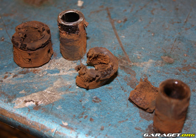

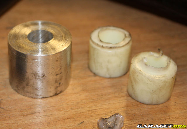

              oljiga alu. och plast bussningar.
              Komma känna när man kör över en mygga med denna bilen 😮
              Uppställd på pallbockar

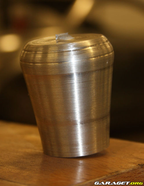

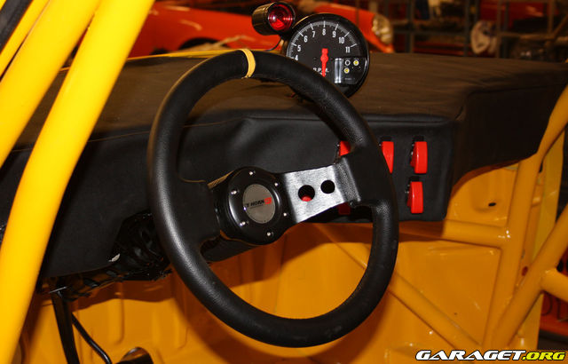

              När jag ändå höll på att svarva testade jag en väcelspaksknopp, rätt så nöjd 🙂

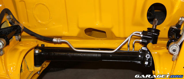

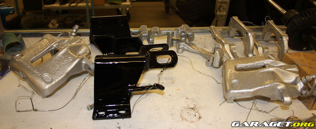

              Ny lackat

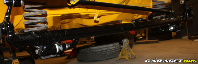

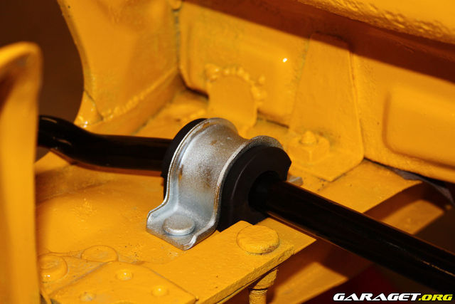

              Bussningen till bakre krängaren var inte i toppskick
              Galvat krängnings fäste (inte rost där det ser ljust ut, bara blankt så det gula speglar sig)
              Lackade Spindelleder

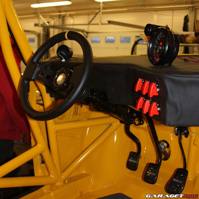

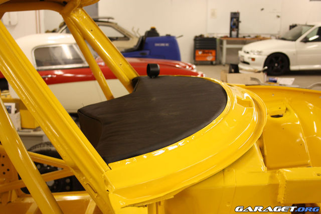

              Klätt glasfiber panelen med vinyl
              Det var vad som hände 🙂

                Kommer du fräsa av spindellederna för mer caster? 🙂
                EDIT: Sjukt snyggt!
                  november 19, 2010 kl. 18:59 #179975
                  EDIT: Sjukt snyggt!
                  Kommer nog inte göra detta. Har faktiskt aldrig hört nån som gjort det, fungerar det bra ? Vi brukar bara justera med brickor på den bakre infästningen till övre länk armen.
                    november 19, 2010 kl. 19:13 #178877
                    Det ger mkt lite caster att justera på bakre infästningen 🙂 Peter (aka Pearl-peter aka Peter T16) kör med 6mm/spindelled på sin röde. johan ”fuling” sjölander rekomenderar detta starkt, och han verkar veta vad han sysslar med 😉 BeepBeep @ rejsa.nu har även han gjort det en gång i tiden på en 900s här är den tråden Känns kanske mer som en sak för asfaltsracing? 🙂
                    Behöver jag tillägga att jag hämtade mian spindelleder i förrgår med 5mm/spindelled avfräst, dock en redig gatbil 🙂
                      november 19, 2010 kl. 19:45 #179978
                      Ok, det låter bra 🙂 vad räknar du med att kräma ur motorn då? Ska bilen tävlas med eller vad är anledningen till valet att inte köra turbo? 🙂 Jag fräste mina spindelleder 6mm i fram respektive bakkant, och visst, bilen styrde in fint men jag har inte jämfört med ofräst 🙂 lycka till!

                              november 22, 2010 kl. 21:17 #180131

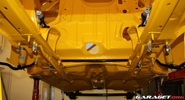

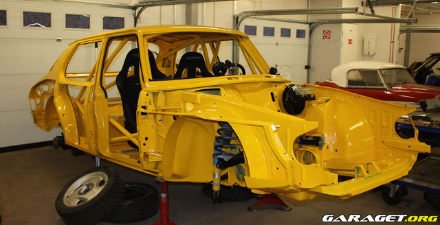

                              Så står den just nu.
                              detta är vad som har hänt idag, låter bilderna tala för sig själv 🙂

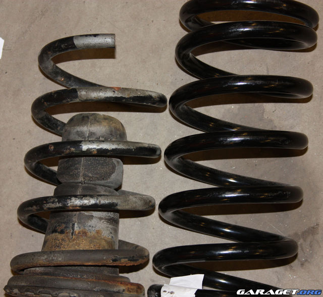

                                  Nice! vad kör ni för fjädrar? 🙂
