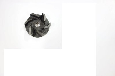

Skovlarna är raka… I övrigt känns pumpen frisk. Se foton.
Den borde ju fungera kan man tycka.Hej Peter
Så här ser skovelhjulet ut enligt bild SSK reservdelsförsäljning.
Pelle i Härnösand
Anonymdecember 14, 2018 kl. 17:55 #452681Hej
Jo, jag har sett att dom flesta har bakåtriktade skovlar. Men det borde väl fungera med raka också, får väl lev med att pumpen stjäl mer effekt vid samma flöde som en bakåtriktad…För mig veterligen så är det den markanta skillnaden i denna tillämpning, rätta mig om jag har fel 🙂

Både dom och skandix pumpar har iallafall på bilderna raka skovlar.
Jag har monterat nya typen av pump med raka vingar lika din, den funkar utmärkt även på en trimmad motor.
