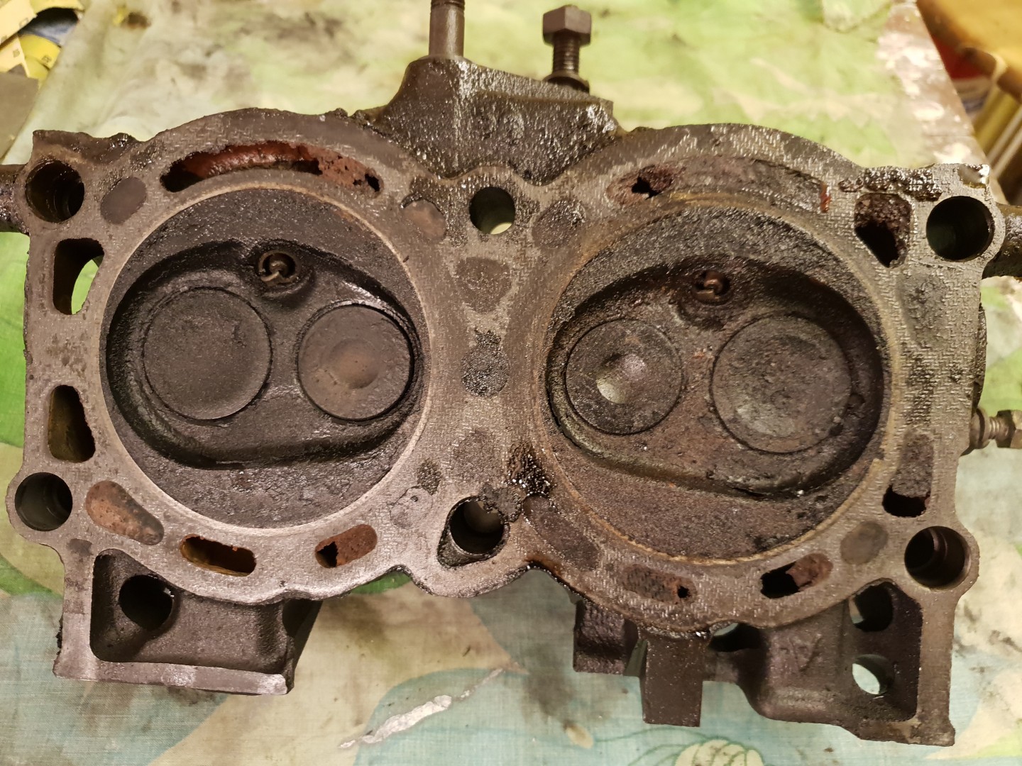

                              december 21, 2018 kl. 20:03 #452932
                              Kylkanalerna i motorblock och topplock kan ju ha slaggat igen.
                              Lyfte toppen på en motor som väntar på renovering.
                              Det blir lite dålig cirkulation när det ser ut så här.

                                Topplockens vattenkanaler var inte igensatta, det såg ovanligt fräscht ut överlag i motorn faktiskt…
