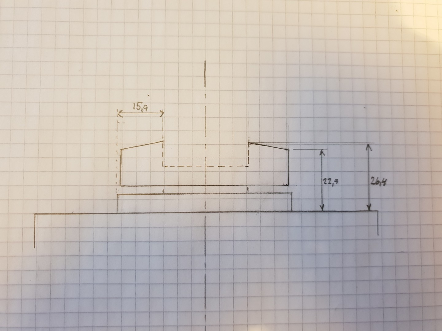

          Mätte upp skoveln på org.pumpen för jämförelse.
          20190103_114907
