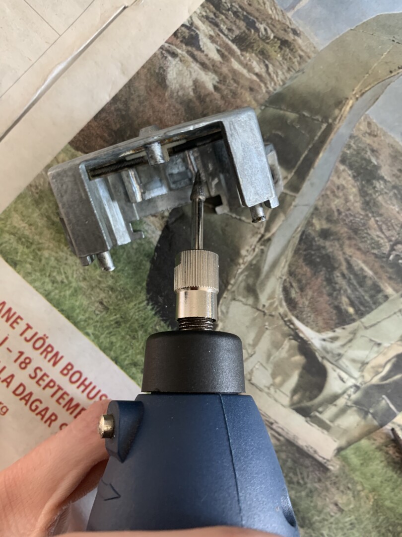

          Igår i väntan på andra skojiga delar blev det en reparation av blinkersen.
          • Det här svaret redigerades för 4 år, 4 månader sedan av sodling.

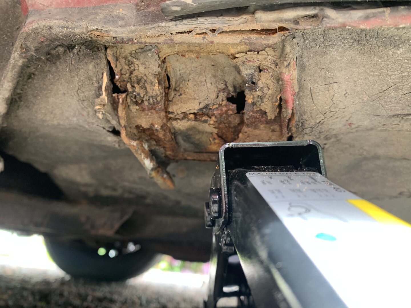

                              Den finfina original domkraften fällde sig framåt något och skrapade i domkraftsinfästningen och blottade detta.
                              Ser inte TOPPEN ut. Någon som har en aning om hur allvarligt det är?
                              Rengöra och lägga på underredesmassa? Behöver jag svetsa? :/
                                juli 5, 2022 kl. 13:06 #495466
                                Tyvärr svetsa, jag hade även bytt ut hela domkraftsfästet. Att åreranvända när det ser ut så där känns inget bra alls. Nya finns att köpa för ganska små pengar, och så vet man att det kommer hålla.
                                Visst kan du lägga på underredsmassa, men det där kommer att äta sig större och större, och slutligen har du hela balken borta.

                                  juli 5, 2022 kl. 14:46 #495470
                                  Okej. Tack. Tråkig överraskning detta men kanske bra man hittade den här rostgömman då
                                  Verkar ha en tid i september för svetsning.
                                  Finns det nägot sett jag kan skydda det under tiden?
                                  Kapslar underredsmassan bara in allt eller kan det var en god idé så det inte blir värre under tiden ?
                                  Tyvärr svetsa, jag hade även bytt ut hela domkraftsfästet. Att åreranvända när det ser ut så där känns inget bra alls. Nya finns att köpa för ganska små pengar, och så vet man att det kommer hålla. Visst kan du lägga på underredsmassa, men det där kommer att äta sig större och större, och slutligen har du hela balken borta.
