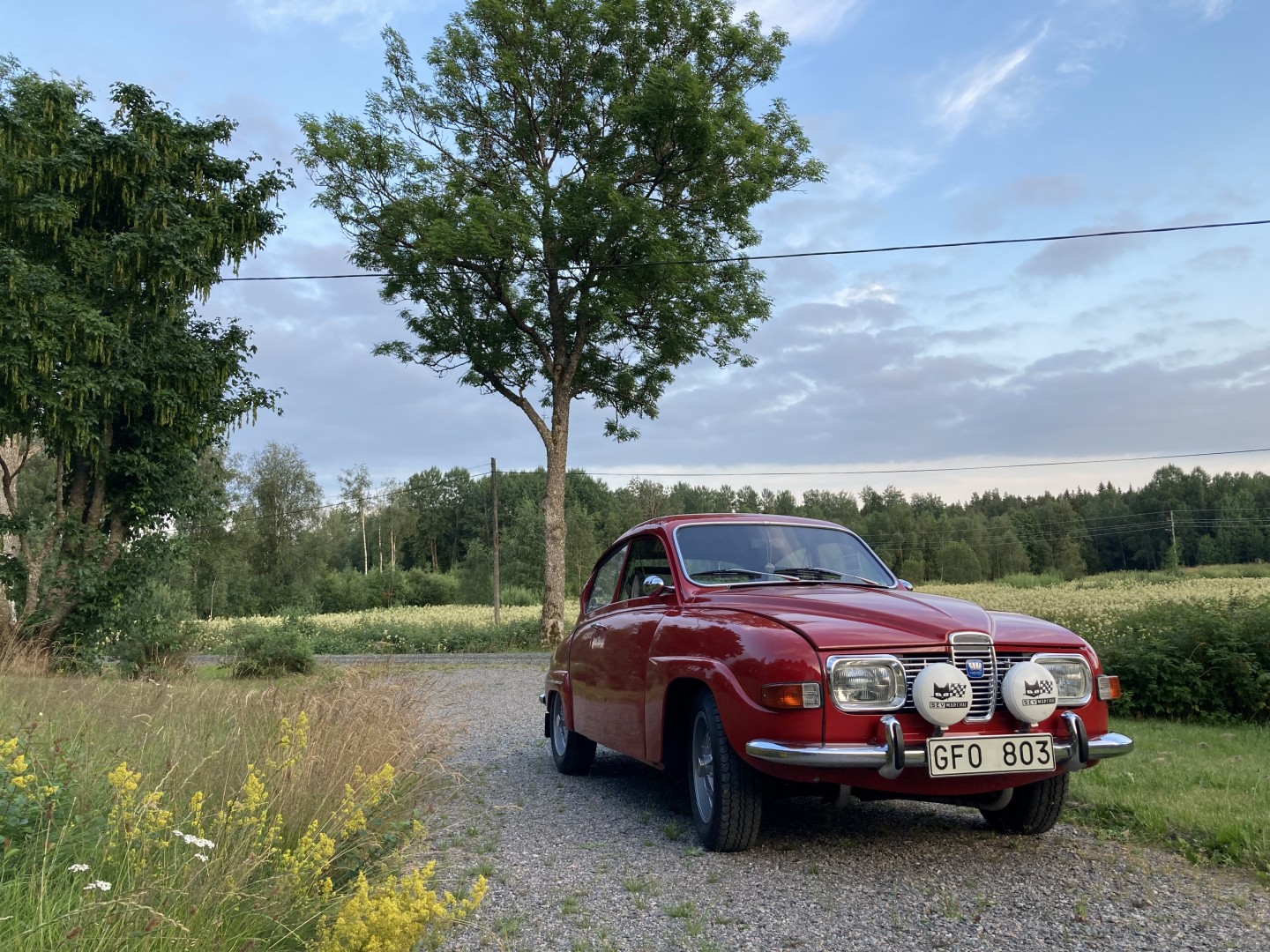

                              Nu har jag tagit Saaben, numera kallad Rulle, på avlusningstur. Rulle är det nya namnet på maskot-trollet, som om jag minns rätt pappa köpte på rastplatsen utanför Gränna någon gång på 70-talet, och placerade i backspegeln på vår Renault 16. När bilen skrotades fick trollet vila tills nu när den fick ny plats i Saaben.
                              Jag och min kusin körde Göteborg till Trollhättan där vi besökte det mycket trevliga Saab-museet, inkl den fina mopedutställningen som visas nu. Därefter till mitt och fruns hus i Dalskog en bit utanför Mellerud, på vägen mot Halden. Dag 2 körde vi till skroten i Båstnäs där jag inte varit på 25 år. Tyvärr blev kusinen dålig och vi fick avbryta den fortsatta turen och istället ta en sväng hemåt via NÄL i Trollhättan där han fick en liten el-chockterapi för hjärtat som gjorde susen.
                              Jag är otroligt nöjd med Rulle. Detta är min första bekantskap med V4 och den är precis så bra som jag hoppats. Otroligt riktningsstabil och fin på vägen. Rådet att använda 99-fjädrar fram och 96-framfjädrar bak var perfekt. Fram har jag begagnade De Carbon-dämpare som funkade finfint. Bak original. Den trimmade 1700’an är lite nervös på låga varv med sin 7.2-kam och lättade koppling men är en riktig juvel så fort det ges lite gas, och 28/36-Webern levererar ett underbart drag och ljud med båda spjällen fullt öppna. Sicken körvagn!
                              Två smolk i bägaren:
                              Växlarna hoppar ur. Det sker vid låg eller ingen belastning. Om man håller spaken i sitt läge undviks det. Det sker i alla växlar. Känns som att det sitter i överföringen från spak till gafflar. Någon som känner igen detta?
                              En bromsskiva börja ”sjunga” ibland. Det avhjälps tillfälligt med ett par kraftiga inbromsningar men återkommer. Det verkar som att ett belägg inte släpper tillräckligt från skivan – ligger an tillräckligt för att skapa resonans.
                              Precis när jag kom hem till Lundby på Hisingen slog mätaren om till 000000!
                              Kände mig lite sliten efter den här renoveringen som tog två år, men turen bekräftar att det var värt det. Det blev ingen ”banracer”. Snarare en liten GT-vagn för svenska småvägar och landskap.
