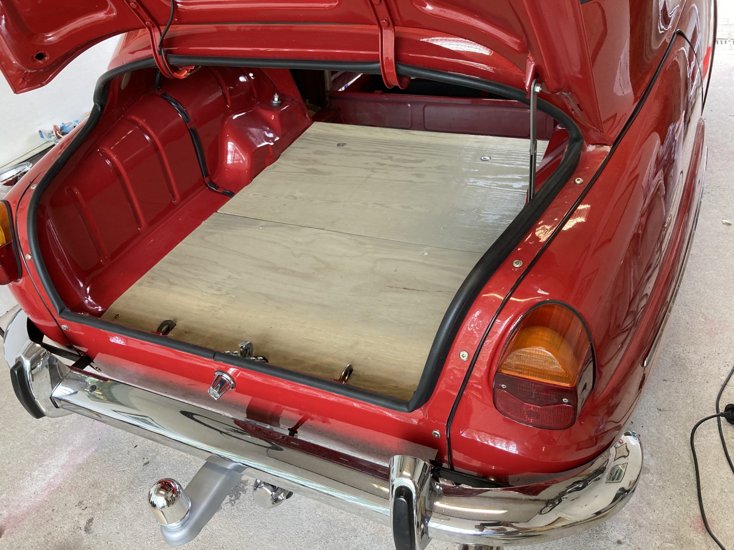

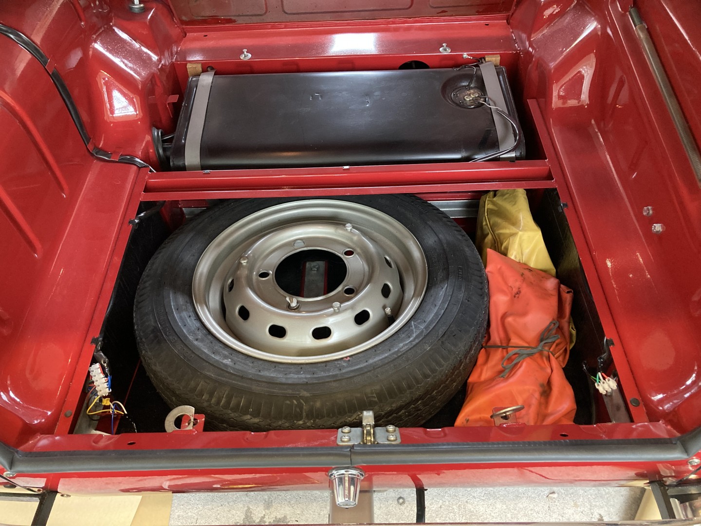

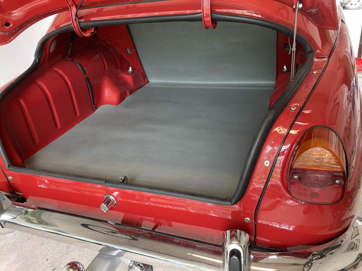

            Tack! Bilen hade en ägare 1970-2018. Han måste ha skött bilen väldigt väl. Den var visserligen mycket rostig, men inredningen är nästan som ny. Det var därför jag föll för den. Himla roligt att montera tillbaka nu.

                    Fy fanken va snyggt det blir. Den ser ju fullständigt bländande vacker ut! Så fin inredning och bagagematta. Glöm inte att lägga lite lack på de nedre bakre skärmskruvarna! 🙂
                    Gillar skarpt er sköna klädsel vid uppstarten, precis så som det anstår vid en tidpunkt för återväckning från törnrosasömnen.

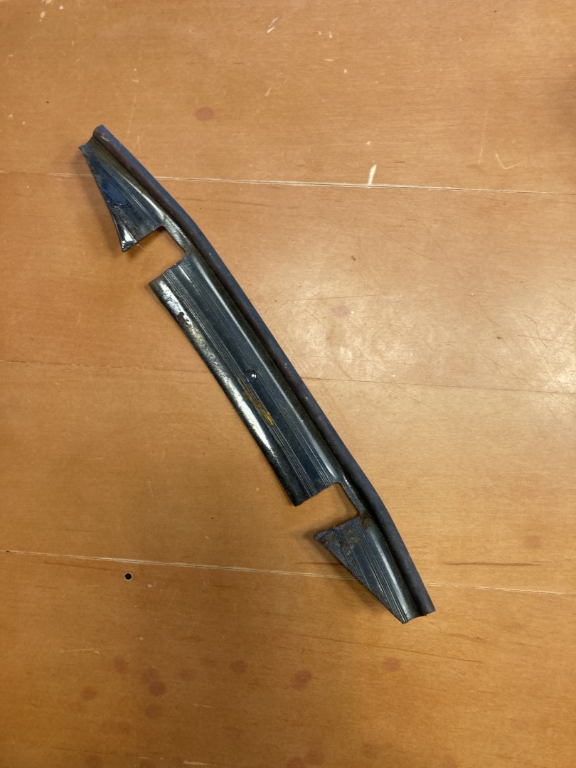

                        Var tusan ska dom här sitta?

                              Kederlisterna skall sitta i bakkant på framskärmarna. Lossa lite på skärmskruvarna mellan dörrgångjärnen tryck in kedern och skruva tillbaka. Ibland kan man få lirka lite men det brukar gå rätt enkelt. Trimmade V4:or är grejor. Låt någon annan filma när ni tar nästa runda och lägg ut den här, allt annat bestraffas hårt! 🙂
