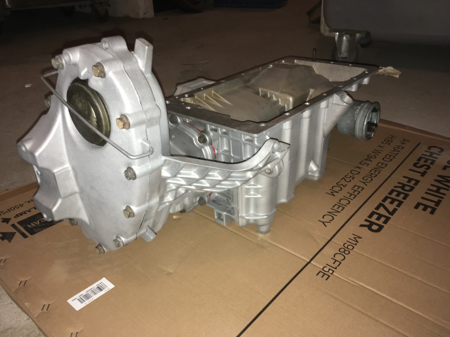

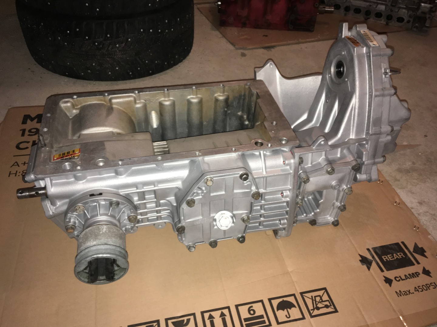

            Nåja inget som är direkt skruvat på den gröne men ngt som kommer säkerligen hamna i den. Fler bilder på garaget albumet. Hämtat hem en låda som E.T.T gått igenom grundligt och byt det som varit slitet. Blev nya kedjor, lager, drev, synkar, stålhylsa, bytt till 7:ans primär mm samt förstärkt difflock samt glasblästrat växellådshus. Smaskens helt enkelt! Men smakar det så kostar det. Men klart värt det men bra grejor och få det fixat medans det finns grejor att få tag i.

              Fixat ett album med lite bilder jag fått från E.T.T samt mina egna när lådan fixades till.

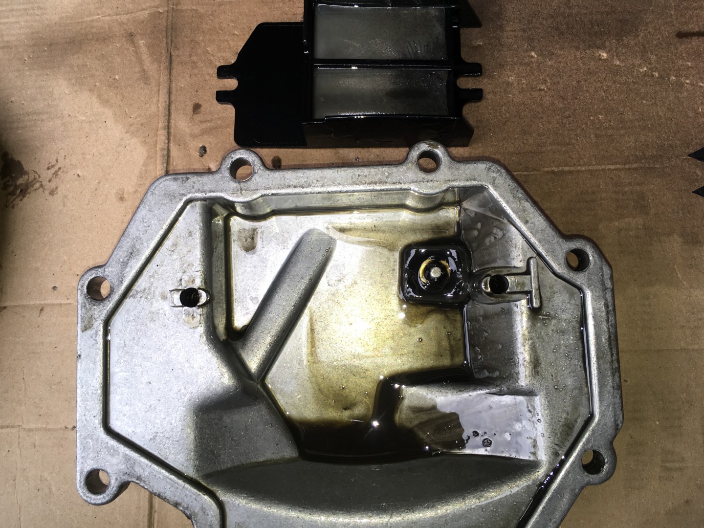

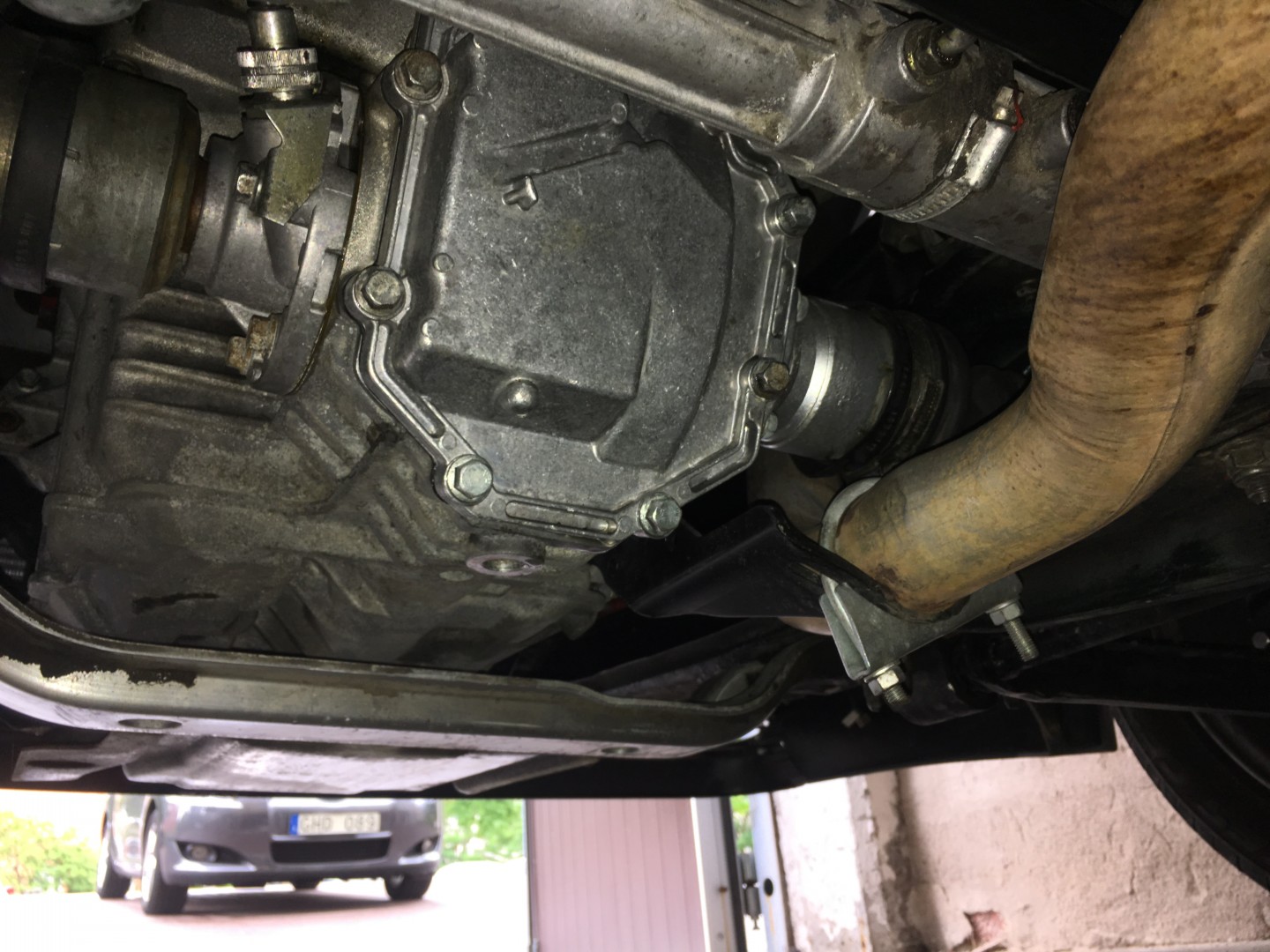

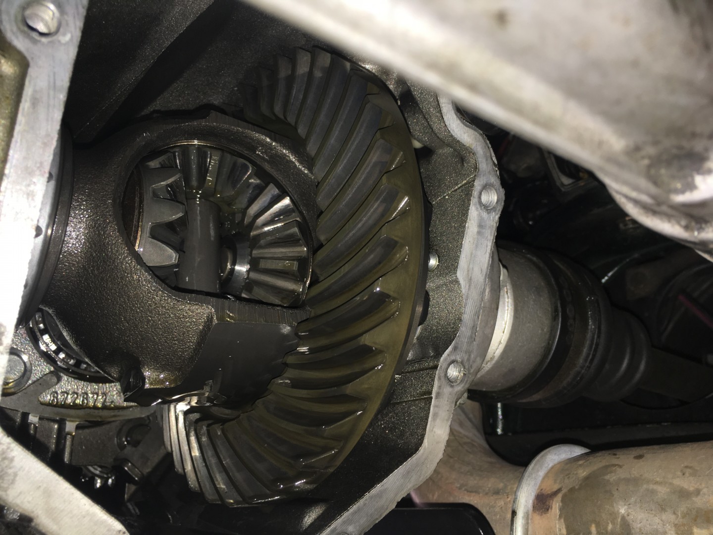

                Liten uppdatering, gjorde oljebyte i växellådan i samband med att byta till ett förstärkt difflock (trodde jag) men det sket sig då original skruvar var för långa för nya locket som är betydligt tunnare i godset. Så det blev att rengöra filter/magnet och dit med ny packning igen. Den gamla oljan Redline MTL har rullat 1200 mil, bytte nu till Quadralube 75W. Kände ingen märkbar skillnad men det återstår att ser. Lådan fungerat bra trots ålder och miltal (18000 mil ungf). Nu får jag jaga rätt på nya skruv och sedan klura ut hur jag ska få fast en magnet på insidan av locket.

                  juni 16, 2017 kl. 13:11 #431634
                  `hmm.. 89-91 saknar helt magnet.
                  dom tidigare har det i oljepluggen
                  så hitta en oljeplugg med magnet och gänga in på lämpligt ställe?

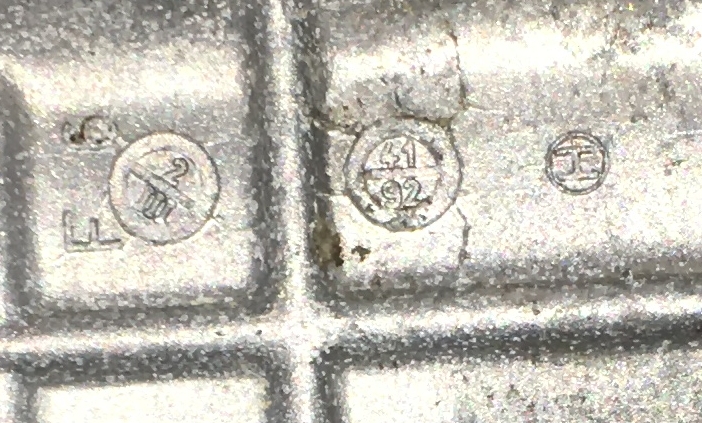

                      juni 16, 2017 kl. 13:56 #431647
                      Kollade stämplingar på huset och det ger ju lite mera info om att lådan inte är från -91. På cabben vill säga.
                      /B
                      Jösses vilken blunder jag gjort, denna bild kommer ju ifrån den grönes låda inte cabbens. Haha. Så tills jag lyckats kolla på cabbens hus så är det fortfarande original låda på den bilen.

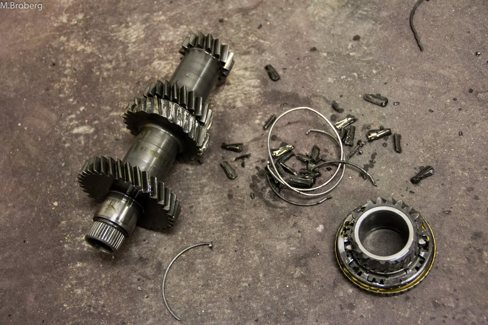

                        juni 16, 2017 kl. 20:54 #431670
                        hoppsan 😛
                        det difflocket kan ha införts under -91 med, det är saab så det går aldrig vara säker 😛
                        men vår förra -91a hade det gamla locket, vår nuvarande -90a med på org lådan. syrrans -93 har det nya locket med magnet och filter.
                        och dom andra lådorna jag har/har haft haft, en vardera 81 och 88 , tre 84or och en 88 som sitter i -90an nu har alla haft oljeplugg och utan magnet i locket då.

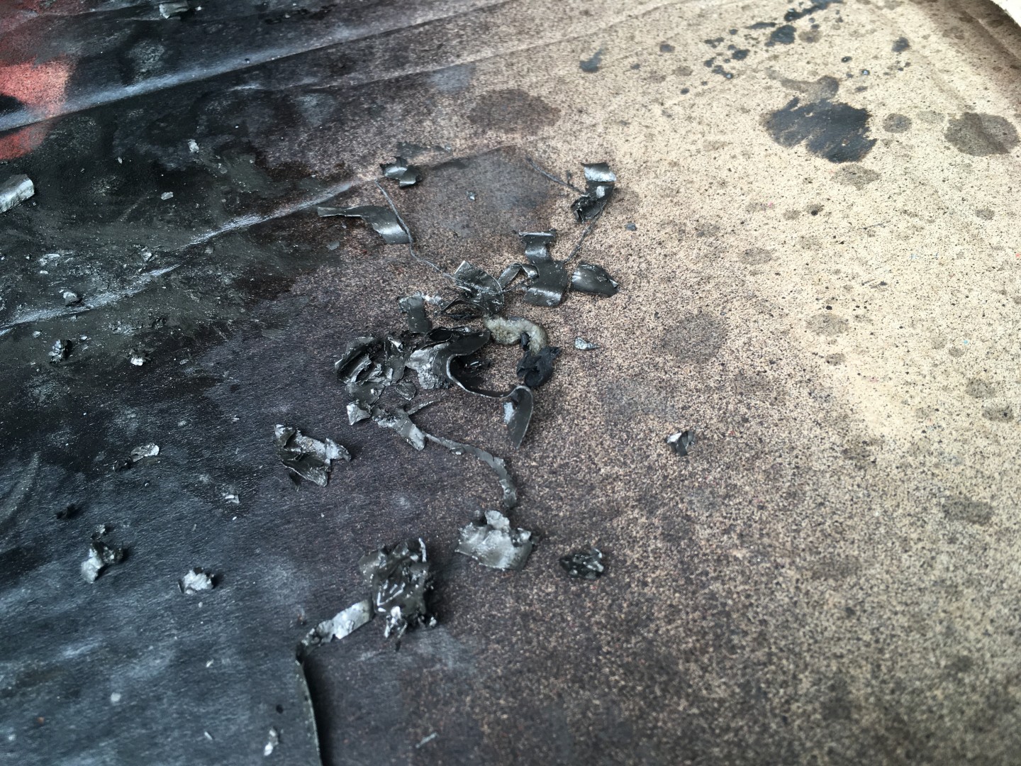

                        Detta är det värsta jag plockat ur en låda ^^
                            Jo allt är relativt. Fast lådan på cabben fungerar tämligen bra ännu. Men den måste varit bytt innan då stämplingar i huset är från -92 och bilen ska vara en -91:a. FEL edit lådan på cabben är original.

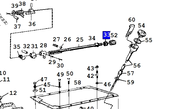

                                Just det, upptäckte när jag bytte oljan på den gröne att packboxen (art nummer 8730764, se bild) för växelstången inte är tät vilket medför lite oljesöl som känns lite onödigt. Är det ngn som har bytt den medans motor/låda är i bilen’? Ngt spec man ska tänka på i så fall?

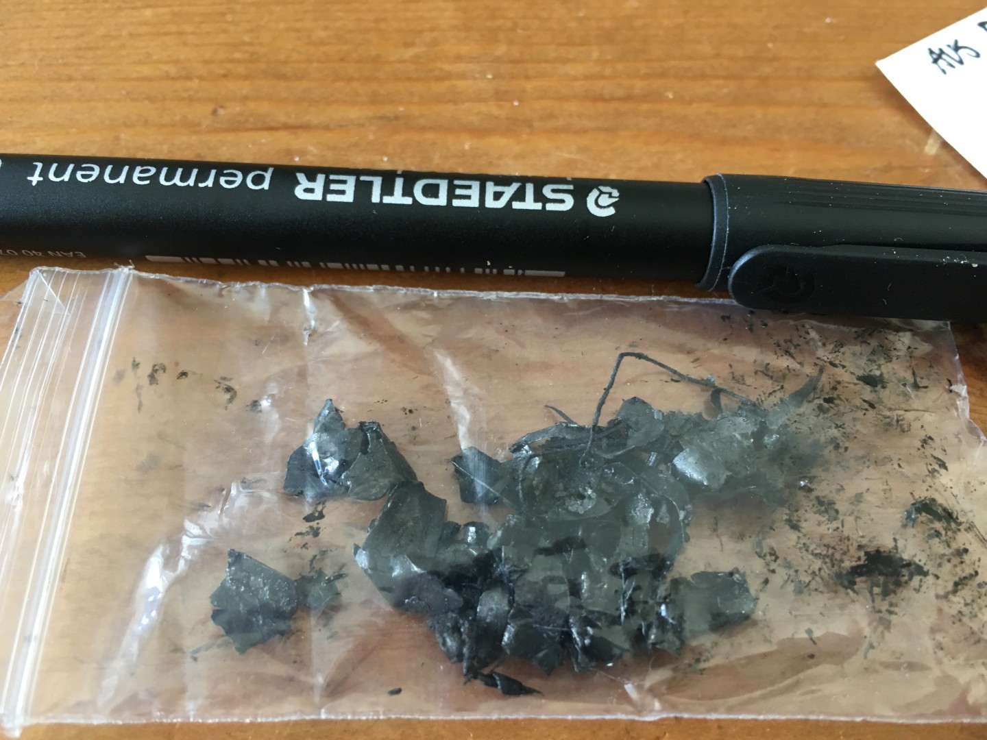

                                (Gällande ”spånen” som hittades i cabbens låda så skickade jag ned dem till E.T.T för han ville titta på dem. Jörgen kunde inte på rak arm säga vad det är. Återstår att se alltså.)

                                  Jösses vilken blunder jag gjort, bilden på stämplar kommer ju ifrån den grönes låda inte cabbens. Haha. Så tills jag lyckats kolla på cabbens hus så är det fortfarande original låda på den bilen dvs 91.
