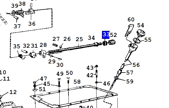

      Just det, upptäckte när jag bytte oljan på den gröne att packboxen (art nummer 8730764, se bild) för växelstången inte är tät vilket medför lite oljesöl som känns lite onödigt. Är det ngn som har bytt den medans motor/låda är i bilen’? Ngt spec man ska tänka på i så fall?
      (Gällande ”spånen” som hittades i cabbens låda så skickade jag ned dem till E.T.T för han ville titta på dem. Jörgen kunde inte på rak arm säga vad det är. Återstår att se alltså.)
        juni 18, 2017 kl. 10:40 #431749
        den där packboxen ska knackas på plats med hammare.
        kan bli jävligt knepigt med motor i bil, det är ju inte direkt gott om plats.
          juni 18, 2017 kl. 10:56 #431750
          Nä precis, det är väldigt tight. Om man nu inte kan få lite mera utrymmer inifrån kupen o ta bort gummigenomföringen sas.
          //B

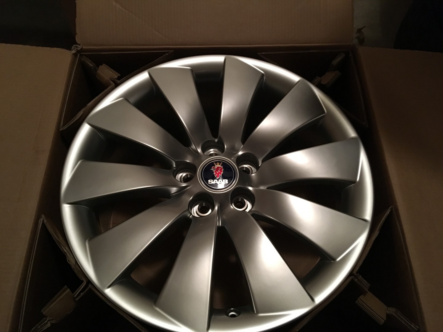

                        Har hänt lite under dagen. Bromsfix bak med nya ok, skivor och belägg. Blästrade och lackerade okhållare mm. Samt fälgarna som bilen skall rulla runt på hämtades i Trollhättan i lördags (Fälgar kommer från NG9-5 modifierade till 5/110 delning, mäter 19×8,5 tum). Trevligt pyssel.

                          Jag tyckte det var fräckt med motsvarande 18 tummarna som är från ng9-3 på min 07 9-5 sedan….
                          Stilen på fälgarna sitter som en smäck på 9-5 06 å nyare.
                            mars 19, 2018 kl. 07:38 #441868
                            Tufft! Jag tyckte det var fräckt med motsvarande 18 tummarna som är från ng9-3 på min 07 9-5 sedan…. Stilen på fälgarna sitter som en smäck på 9-5 06 å nyare.
                            Jag var ute efter 18″ från början antingen turbin el Hirsch. Hirsch gick bort då det inte fanns rätt modell som var i bra skick till vettig peng. Men när det kunde lösa sig att får fram en uppsättning 19″ med modifierad bultdelning så var valet lätt. Tycker 19″ ser lite luftigare ut mellan ekrana och stilen funkar på senare 9-5 som du säger. Ska bli intressant o se hur det blir när de åker på. Ska köpa däck samt uppgradera frambromsar till 345 TX innan det blir aktuellt.
                              mars 19, 2018 kl. 08:07 #441870
                              Ja, 19 ser ”nättare” ut med större avstånd mellan ekrarna, mer lättvättat oxå.
                              Mumsigt!
                                mars 19, 2018 kl. 09:12 #441872
                                Jag va Riktigt sugen på exakt sådanna fälgar.
                                Räknade på prislappen och det slutade på lite mer än jag hade tänkt eftersom det bara finns nya att tillgå typ.
                                Älskar inte färgnyansen org fälgarna har. och köpa nya, modda och sen lacka om.. det blev dyrt.
                                  mars 22, 2018 kl. 19:20 #441964
                                  Hänger inte riktigt med på nyansen. Den är silver, skiljer sig inte märkbart från övriga silvriga fälgar.
                                  Nåja, vem har sagt det är en billig hobby.
