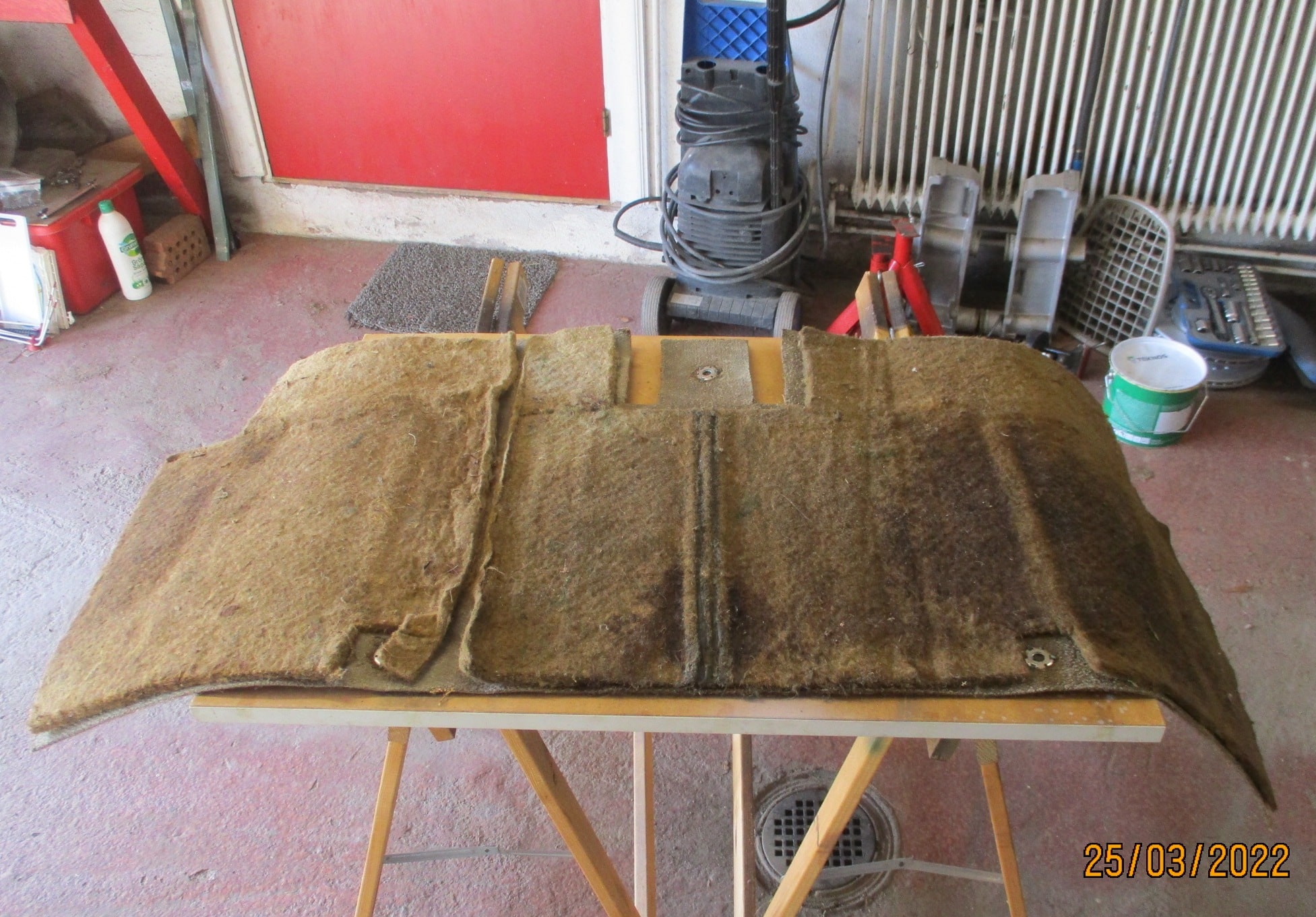

                      juni 25, 2024 kl. 18:59 #516138
                      Nämnde tidigare i samband med gummimattorna att det som original ligger en nöthårsmatta bak. Originalet fanns kvar så jag använde den som mall för att tillverka en ny eftersom den gamla var mycket sliten. På undersidan av mattan finns en isoleringsmatta limmad.
                      444-bakmatta
                      445-bakmatta
                      Den gamla och nya mattan. På bilden ser den nya bortre mattan mycket mörkare ut än den gamla men i verkligheten är skillnaden inte så stor.
                      446-bakmatta
                      Mattan sitter fast mot bilgolvet med tryckknappsfästen och nya såna väldigt lika originalen finns fortfarande att få tag på.
                      447-bakmatta
                      448-bakmatta
                      449-bakmatta
                      Jag fick tag på en NOS isoleringsmatta, visserligen avsedd att användas fram men måtten är nästan samma som den bakre, bara några mindre justeringar behövdes.
                      450-bakmatta
                      Limningen av mattan gjordes på en halva i taget för att lättare kunna passa in mattan.
                      451-bakmatta
                      452-bakmatta
                      Mattan på plats i bilen.
                      453-bakmatta
