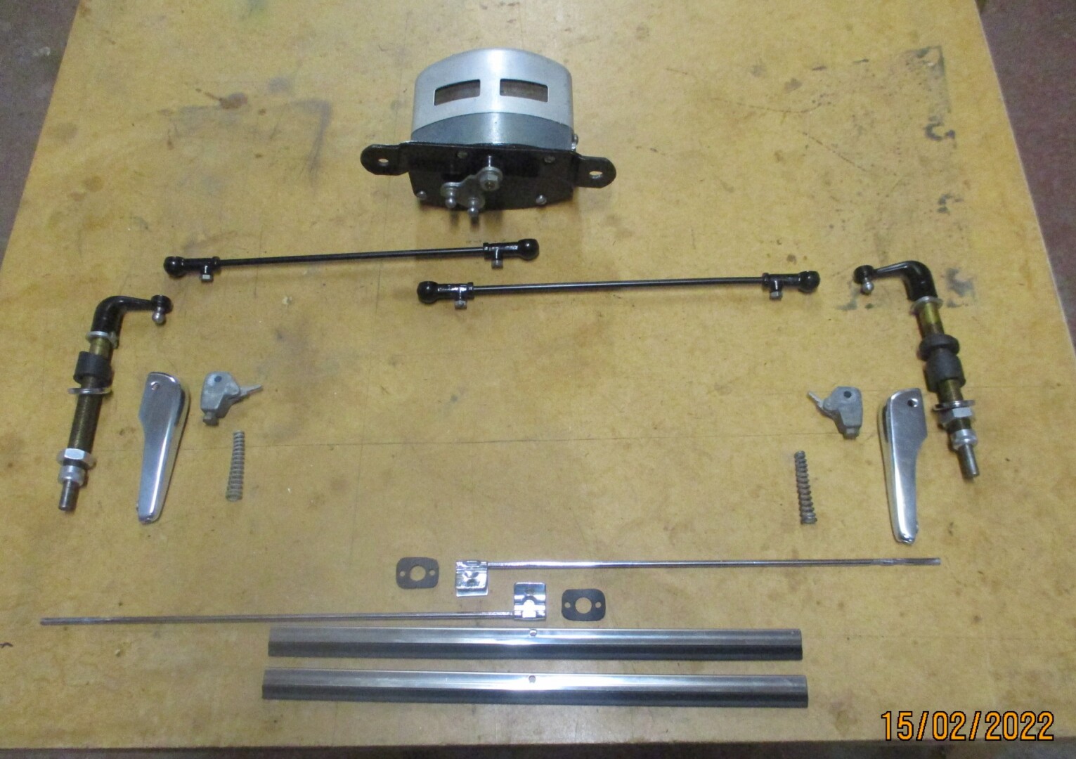

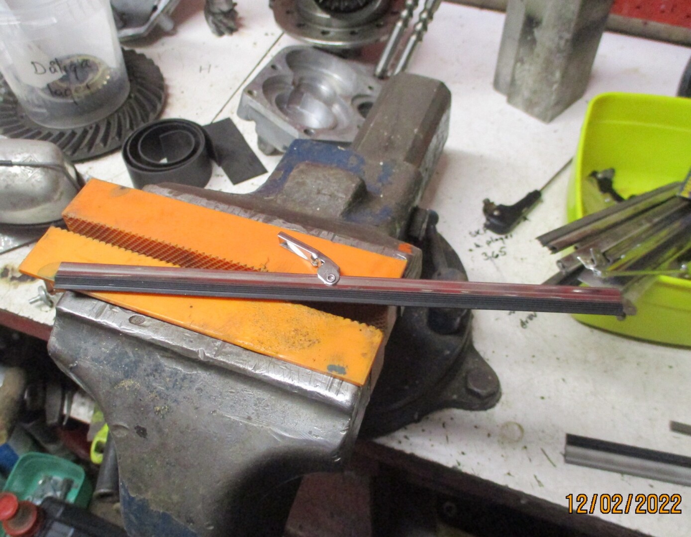

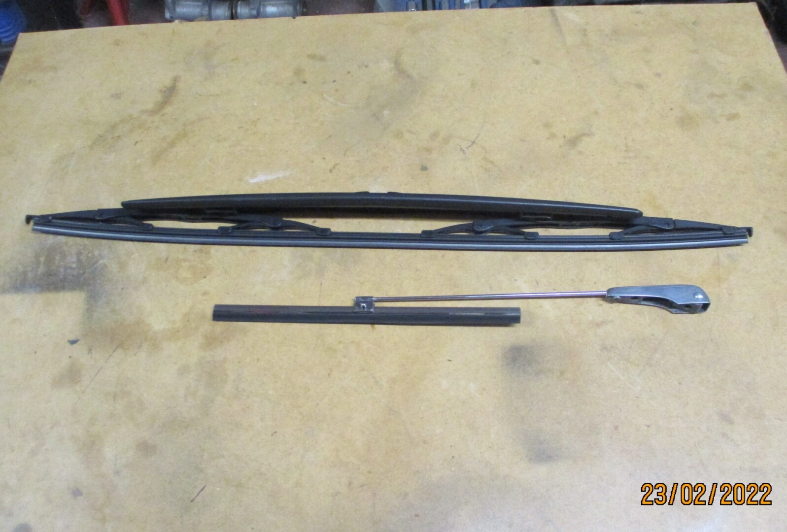

              Att plocka ihop och göra klart delarna till vindrutetorkarna blev nästa sak att göra. Mycket var gjort tidigare men ville kolla att allt fanns och var klart för montering när det blir dags för det.
              Eftersom det finns två system, Avog och Bosch, så behöver man kolla att allt passar ihop om man monterar nya delar eller plockar ihop olika begagnade. Det kan skilja t.ex. på storleken på kulorna i kullederna. Det fanns ännu ett annat fabrikat på de första 1500 bilarna, PAL, men det har jag inte koll på hur det såg ut.
              På första bilden finns både Avog (blanka fästen) och Bosch (svarta).

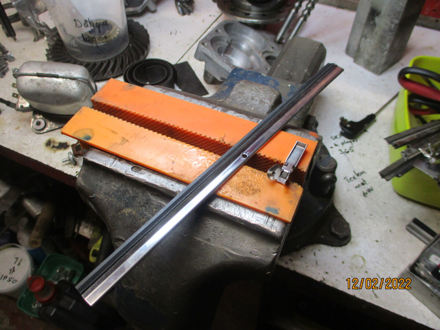

              Det sitter ett gummimellanlägg mellan torkararm och blad, det saknade jag så ett par nya fick tillverkas.
              Torkarblad hade jag förstås inga bra, original sitter Anco blad, de gick att finna i 11″ längd men inte i 9″ som 92:an har. Beställde ett par 11″ för att ev. kunna kapa men det visade sig att de bladen var så mycket större i alla mått att det inte fungerade. 9″ finns i USA men det kändes inte vettigt att betala en mycket dyr frakt för bara ett par torkarblad. Efter lite letande hittade jag 9″ blad som var mycket lika originalen fast kanske inte lika bra kvalitet men de ska i alla fall provas.
              Några Avog och Bosch torkare.
              De nya torkarbladen hade fästen monterade som fick slipas loss.
              tork07
              tork09
              Kåporna till torkararmarna hade blivit matta så det fick bli lite polering på dem. Den ena klar på bilden.
              tork12
              Det mesta av delarna samlade.
              tork14
              Jämförelse mellan nytt och gammalt blad. Nya till vänster.
              tork15
              Nytt blad till vänster.
              tork16
              Hopmontering av fästena till torkararmarna ska göras annars klart.

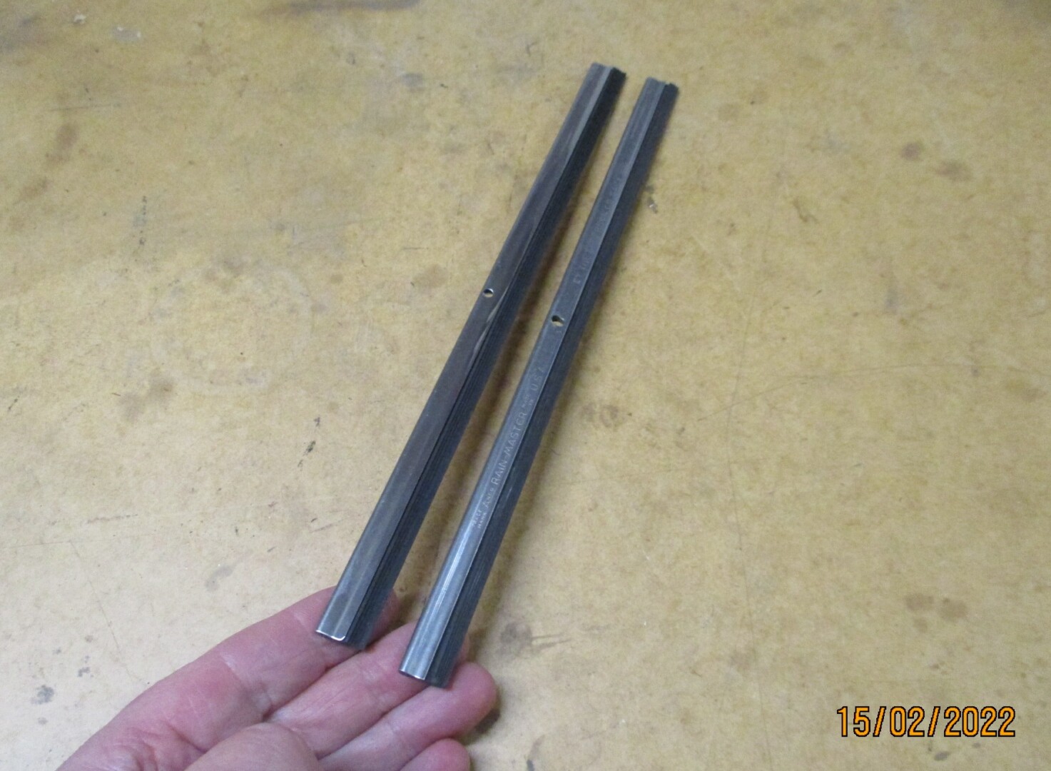

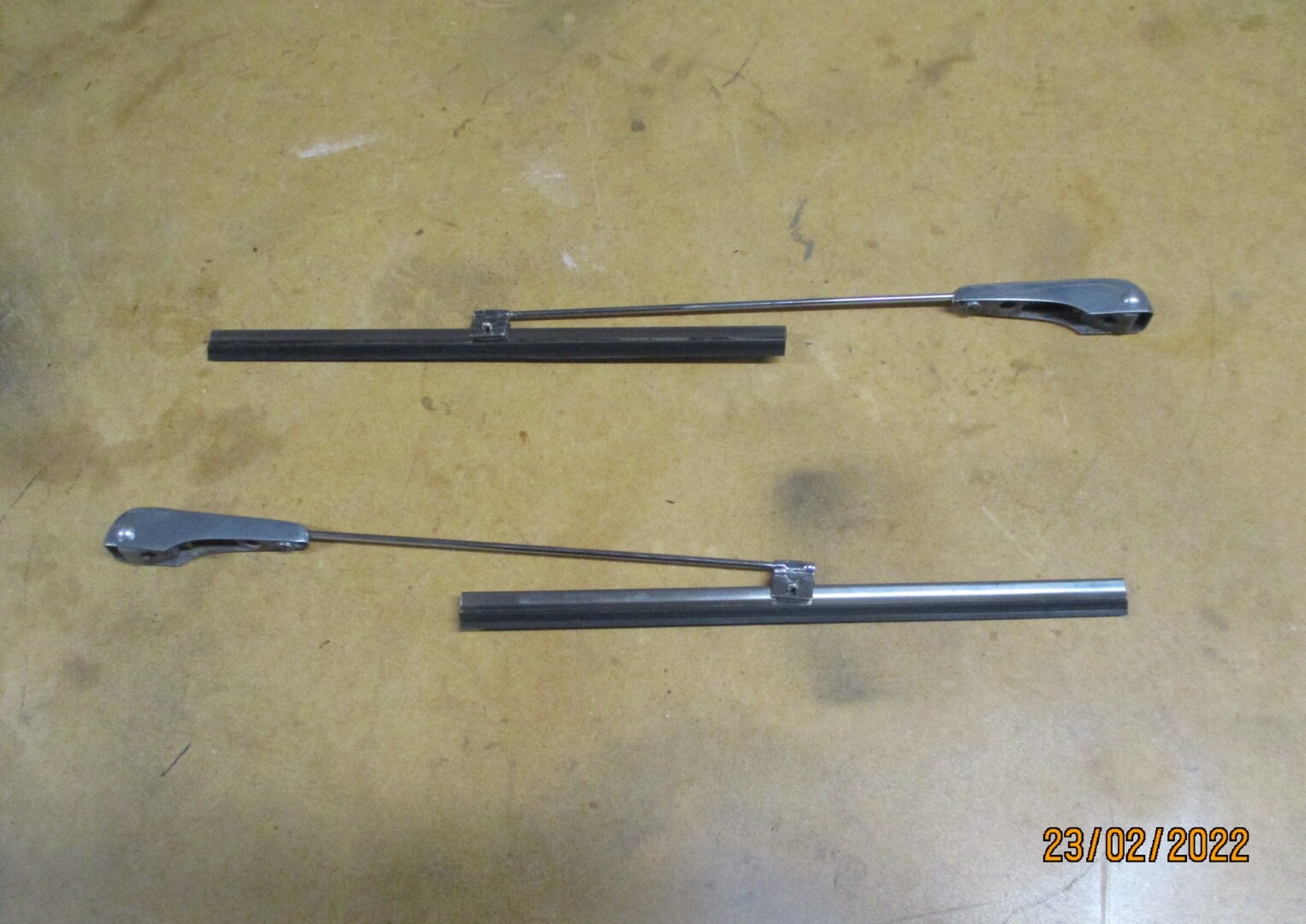

                    Nu är torkarna hopsatta och klara för montering. Själva fästet sitter från början ihop med en 3,2 mm aluminiumnit, 16 mm lång, och det var omöjligt att hitta en sån eftersom den också ska vara urborrad i änden där den ska nitas. Det blev istället 20 mm långa 4 mm nitar som kapades till rätt längd och borrades ur i änden. Fästet fick förstås då borras upp till 4 mm men det var i och för sig bara bra eftersom hålen hade blivit lite uppslitna och en 3,2 mm nit skulle blivit lite glapp.
                    En 4 mm nit har lite större huvud än en 3,2 men jag tyckte det ändå blev ok.
                    tork19
                    Den nitade sidan.
                    tork20
                    De två färdiga torkarna.
                    tork21
                    Torkarna har växt till sig under åren. Underst torkaren till 92:an, överst till en 9-5:a.

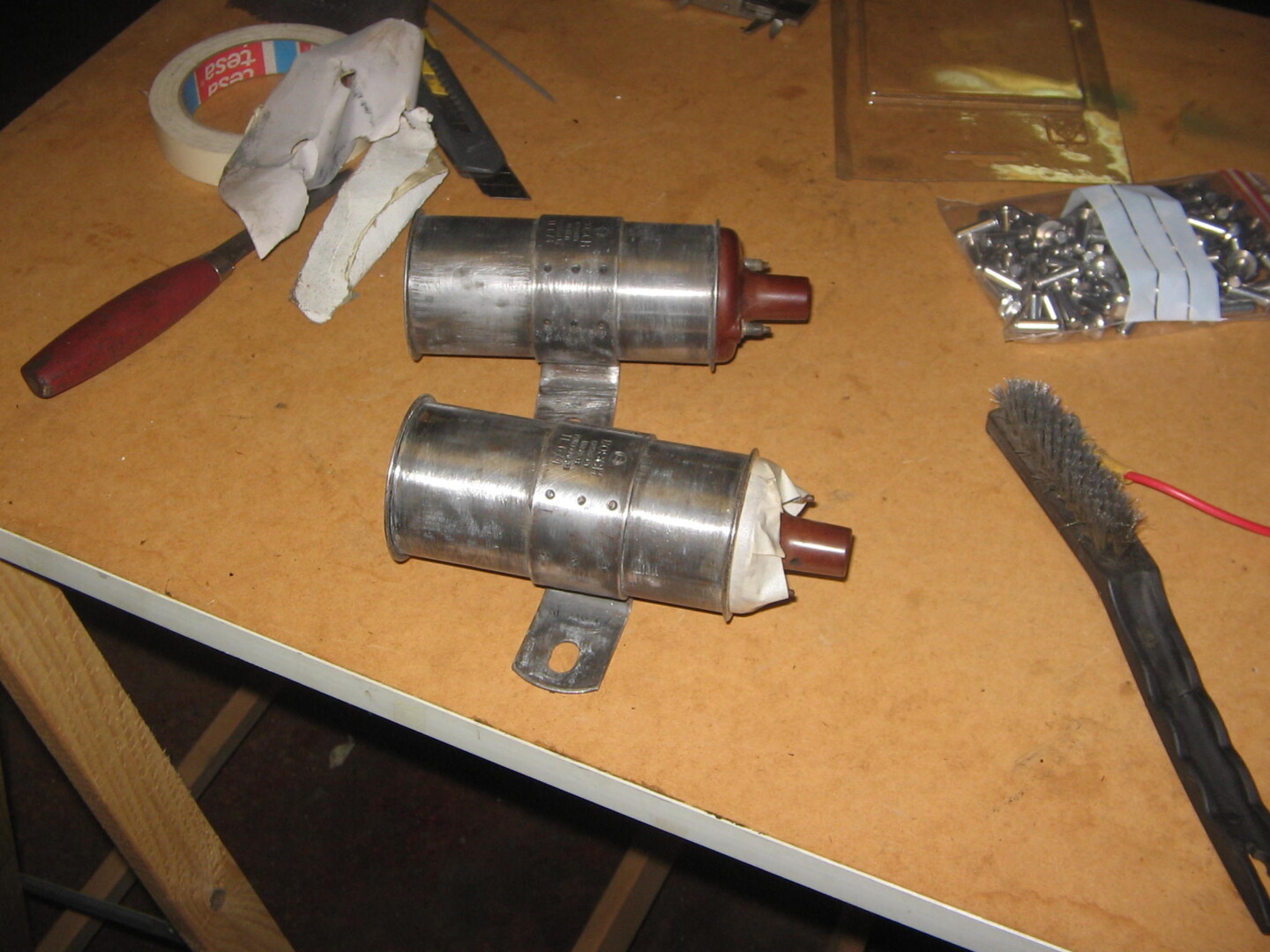

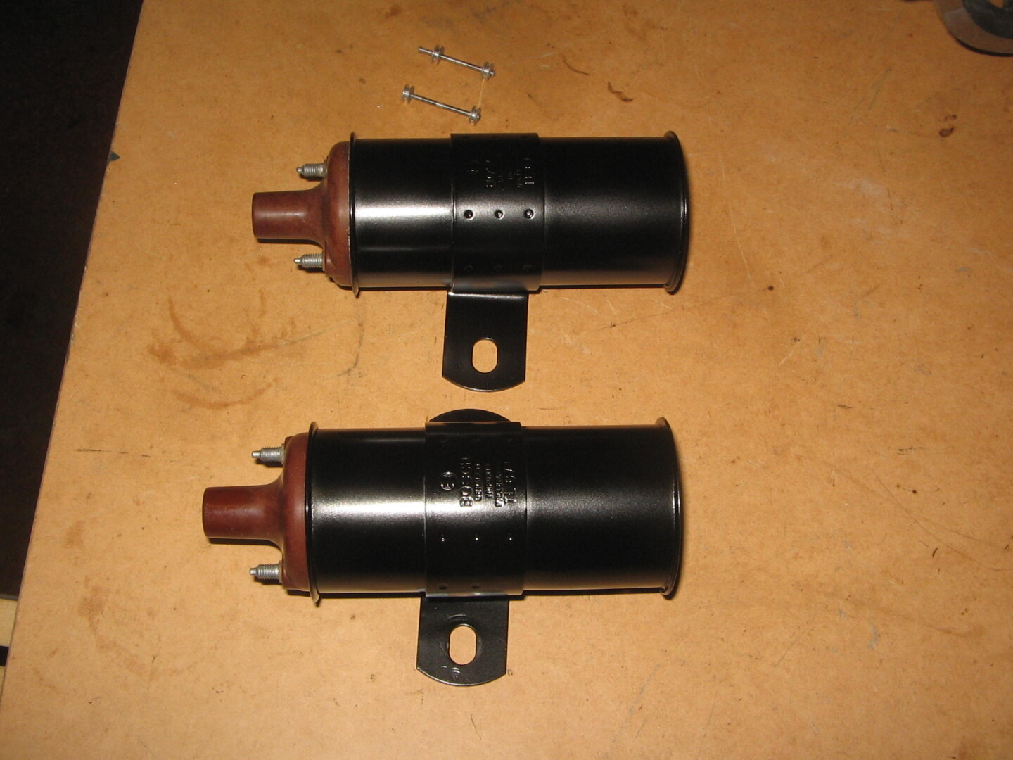

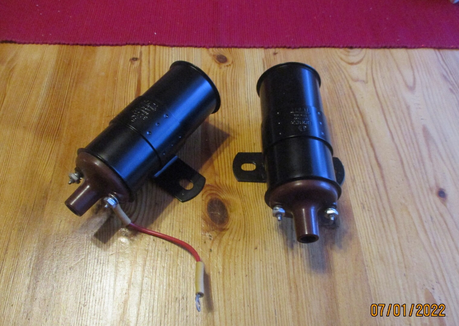

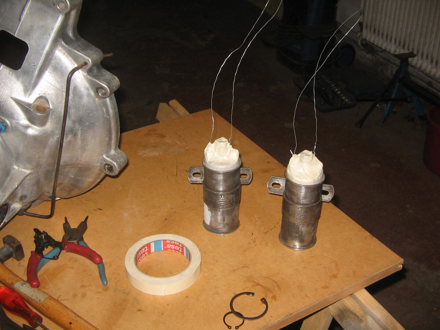

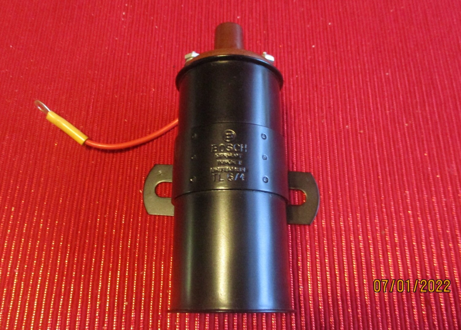

                          Lite mer från 92-renoveringen. Tändspolarna hade tidigare lackats om och såg väl rätt ok ut men kunde varit bättre. Ser helt klart bättre ut på bild jämfört med verkligheten (första bilden). Jag ville ha lite bättre utseende och då behövde de lackas om. Den gamla lacken från den tidigare omlackeringen satt inte bra så ett enkelt sätt att få bort den var att helt enkelt skrapa bort den.
                          A-modellen har Boschspolar men av en annan modell än de senare mer vanliga blå Boschspolarna som kom på B-modellen. De här heter TL 6/1 och satt också på VW, Porsche och Mercedes på sent 40- och tidigt 50-tal.
                          ”Före”-skicket på spolarna.
                          Bosch-TL-6-1
                          Färgen borttagen på ena spolen.
                          spole02
                          Bägge spolarna har fått färgen bortskrapad som var det det lättaste sättet att få bort den gamla färgen eftersom den satt dåligt.
                          spole04
                          Ena spolen hade en buckla som jag spacklade.
                          spole05

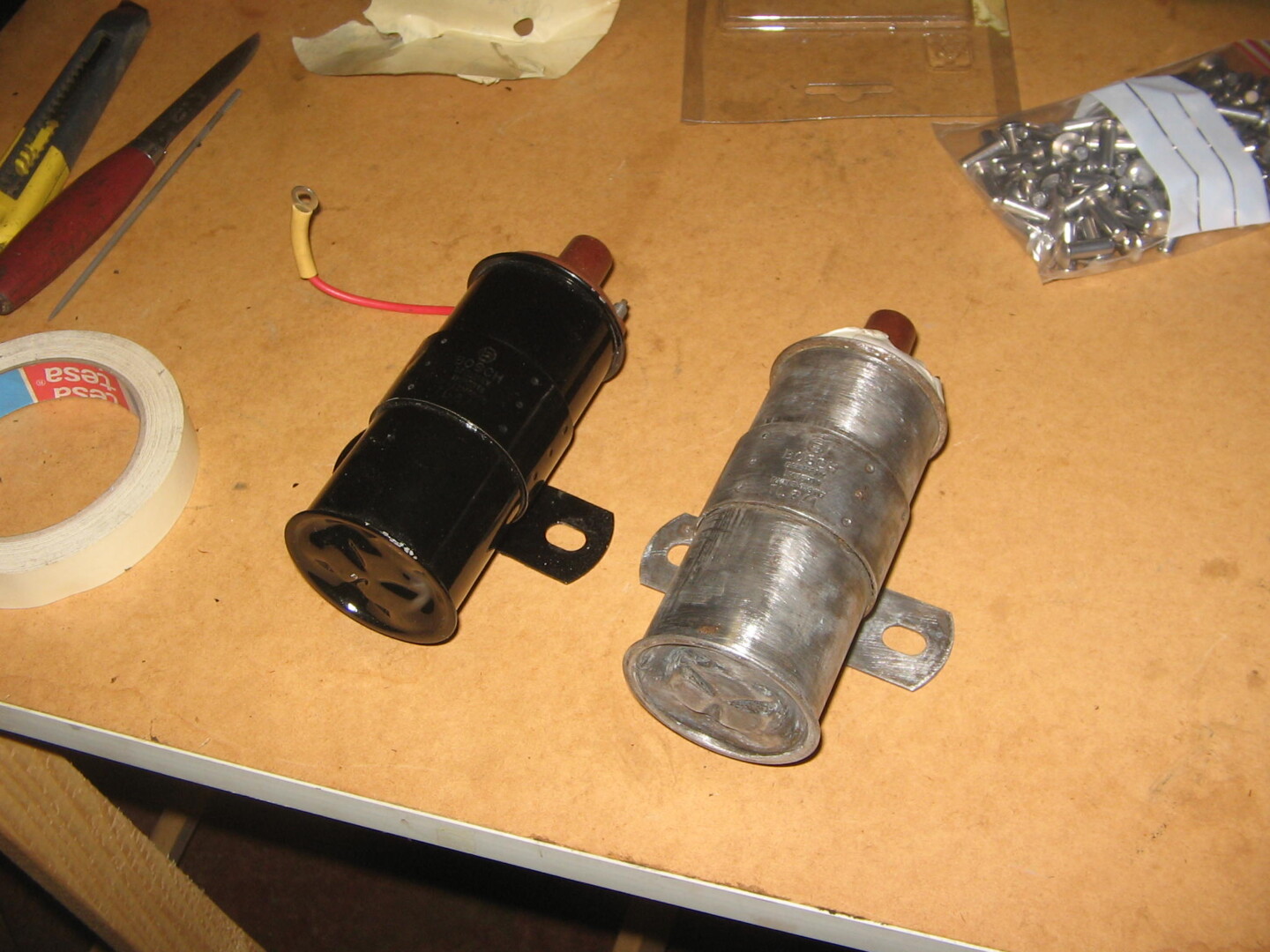

                          Färgen borta på bägge spolarna och klart för att lägga på epoxigrund.
                          spole06
                          Spolarna har fått den svarta halvblanka färg de ska ha.
                          spole08
                          De färdiga spolarna från en annan vinkel. Den korta kabeln är plusmatningen mellan spolarna.
                          spole11
                          spole12

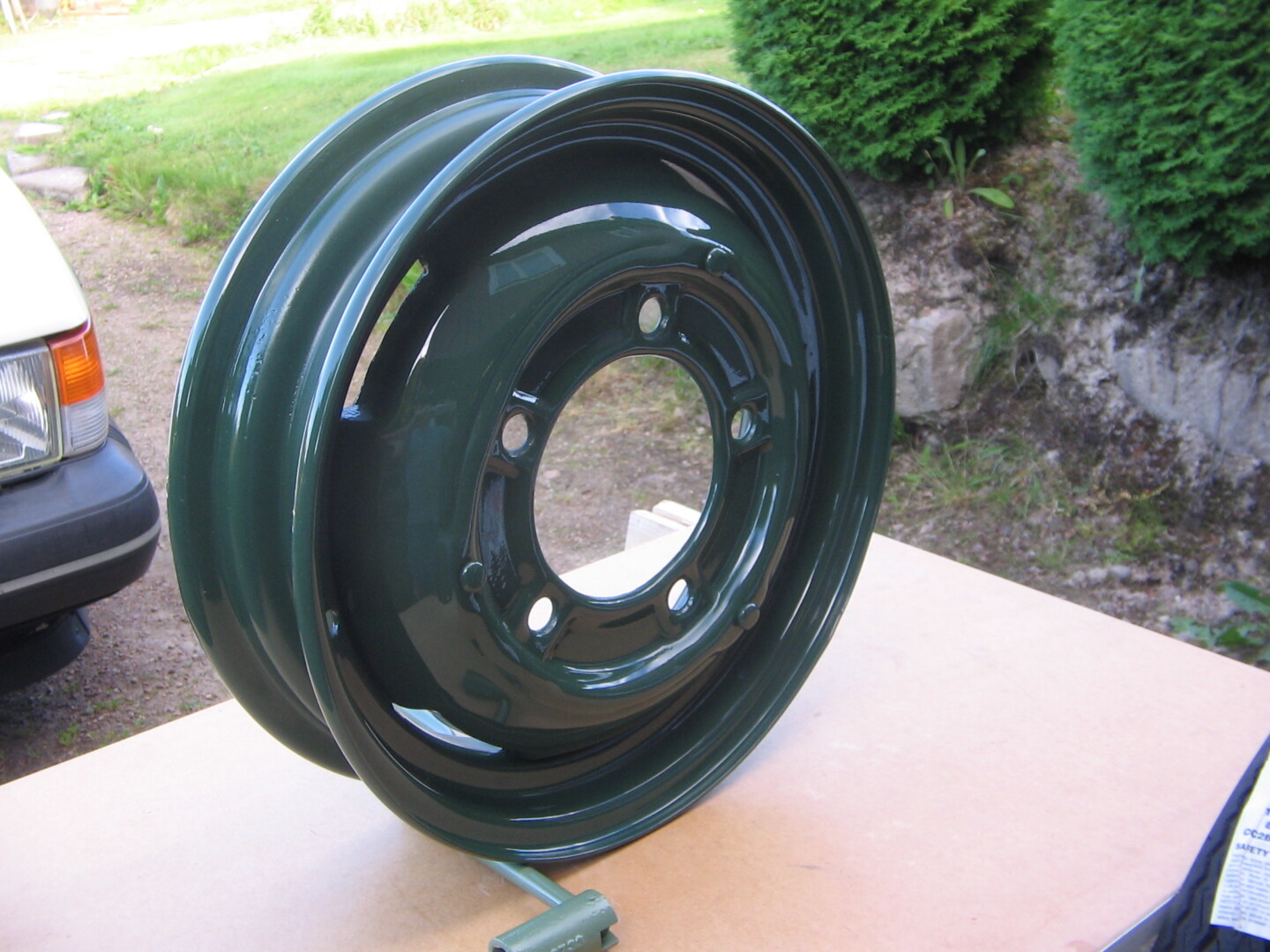

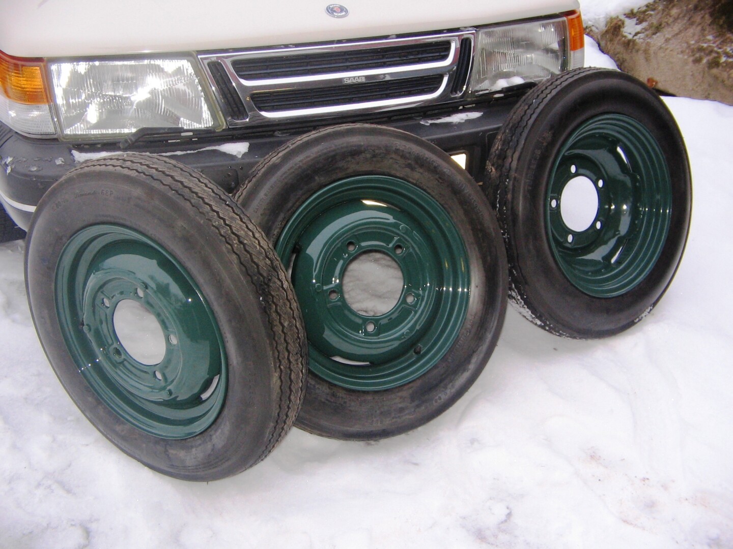

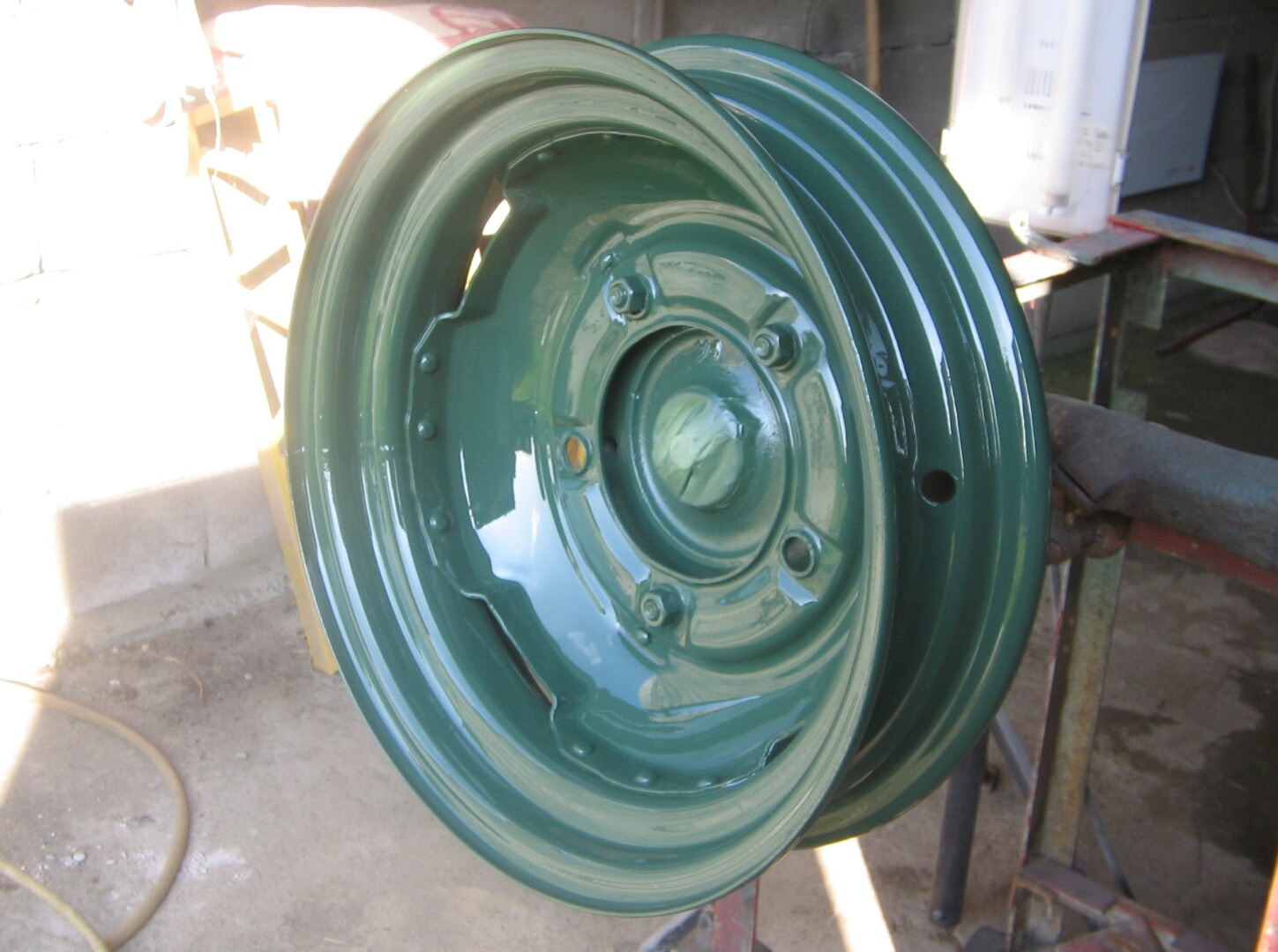

                              Det här är som med de flesta av delarna ett tag sen det gjordes. Det blev inte så många bilder tagna, utom några när hjulen började bli klara. Fälgarna hade en hel del rost även om det inte var så djupgående. De blästrades och en del av de lite djupare rostporerna spacklade jag för att de inte skulle bli synliga efter lackeringen. Efter epoxigrund behövdes det sen några lager slipgrund med mellanslipning för att få bort de mindre rostporerna. Jag gjorde ett roterbart fäste för fälgarna av en bakre svängarm till 92 för att kunna snurra på fälgen när jag lackade. Tanken var också att kunna lacka både fram och baksida samtidigt.
                              92:ans fälgar är tillverkade av RO&CO (Rubery Owen) och 3,5″ breda.
                              92faelg2
                              En av fälgarna uppsatt i det roterbara fästet.
                              Faelg-baksida-klar1
                              Ena fälgen klar.
                              Hjul1
                              Hjul2

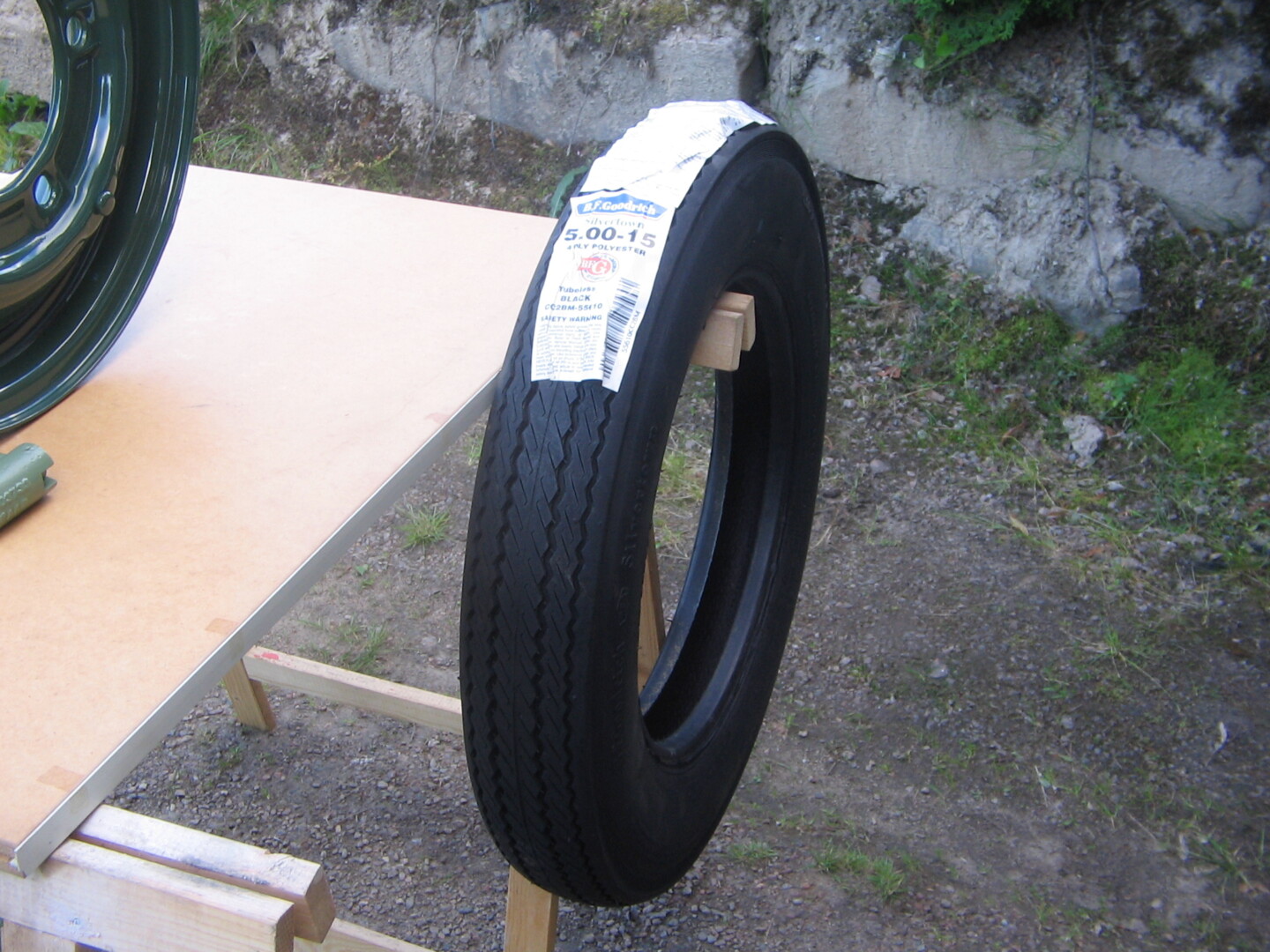

                              Däcken blev BF Goodrich 5.00×15. Den här bilen har alltid körts på diagonaldäck och jag har aldrig haft några problem med det även om de är kända för att vara spårkänsliga. Fungerar också utmärkt på grusväg som det finns en hel del av häromkring.
                              Hjul3
                              Tre av de färdiga hjulen, det finns två till även om de inte kom med på bild.
                              92hjul4

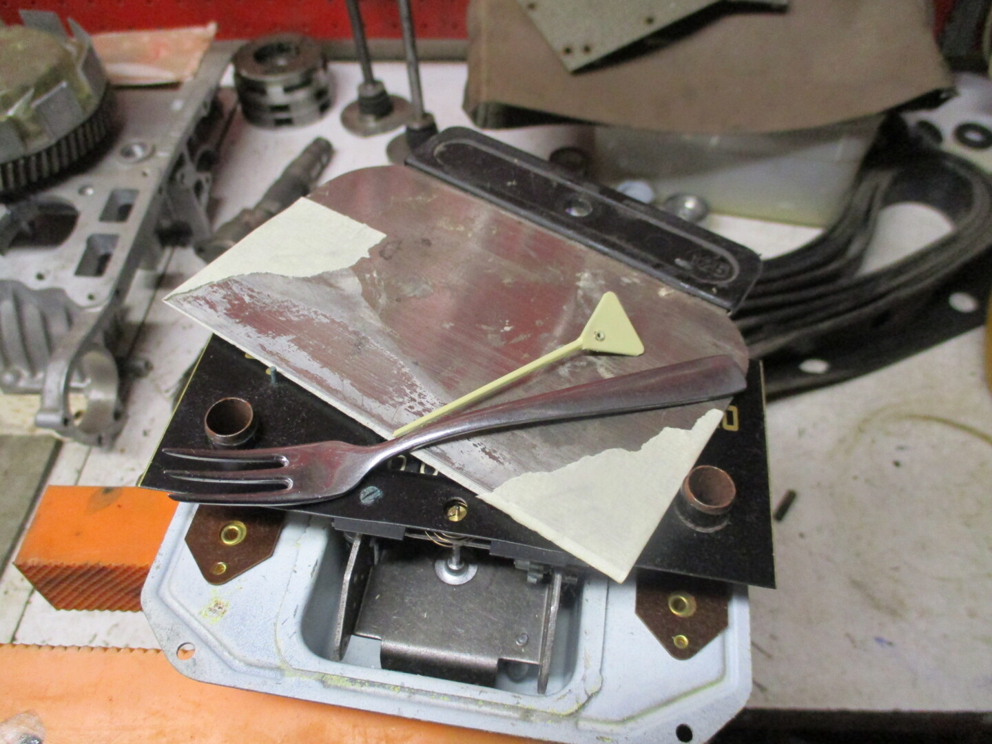

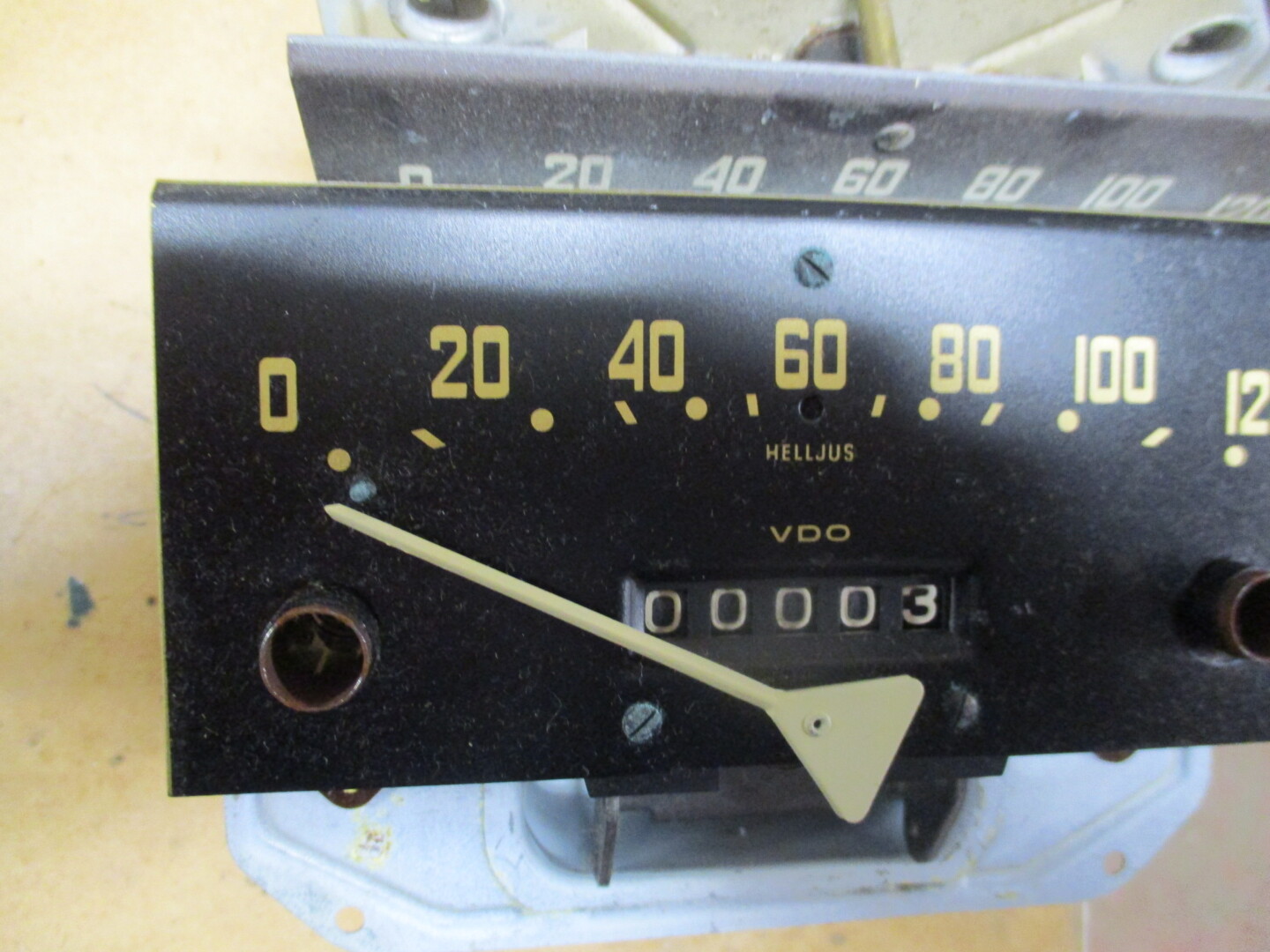

                                  Hade fått tag på en helt ny mätare men den var lite för ny så den hade svart mätartavla istället för brun. Skulle den användes så behövde tavlan bytas. För att göra det behövde visaren tas bort och då gäller det att få den rätt vid återmonteringen. Bilden visar hur visaren hamnar om den är helt opåverkad och inte ligger mot stoppen.
                                  tavelbyte01

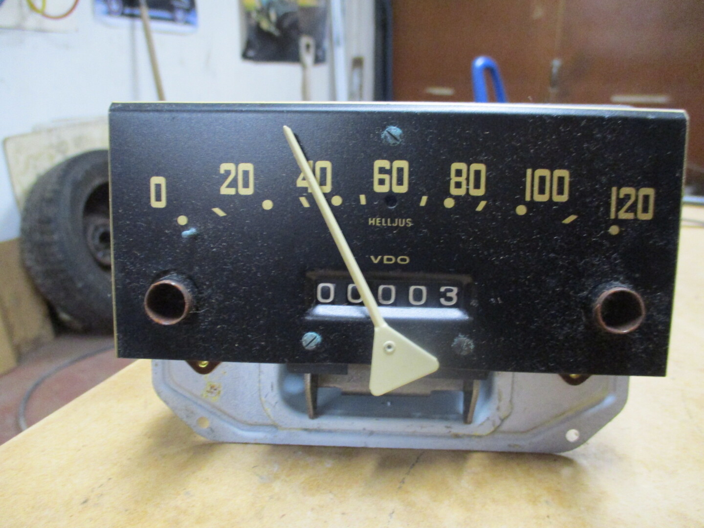

                                  För att ha nånting mer att gå efter än bara startläget på visaren gjorde jag ett test med borrmaskinen på ett visst varvtal. Den nya mätaren visade 35 km/t. Bilens originalmätare visade 30 och ännu en annan mätare 40, så 35 verkade bra.
                                  tavelbyte03
                                  På de flesta instrument sitter visarna mycket hårt och så var det även här. Med hjälp av en liten gaffel och en spackelspade med maskeringstejp på undersidan som skydd för mätartavlan gick det att få loss visaren.
                                  tavelbyte06
                                  En svart och en brun mätartavla.
                                  tavelbyte09
                                  Visaren på plats och ett nytt prov visade att det stämde mycket bra, den visar vid test 35 km/t precis som innan.
                                  tavelbyte12

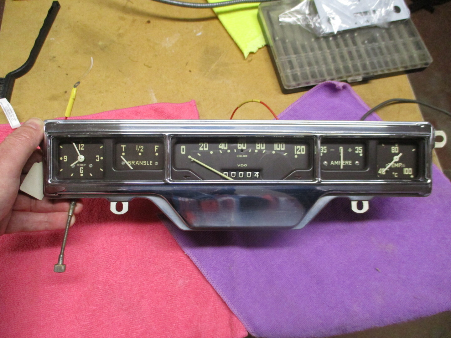

                                  Som avslutning ett par bilder på instrument före och efter ch.nr 4000 där klocka och tempmätare bytte plats.
                                  92inst1
                                  92inst2
