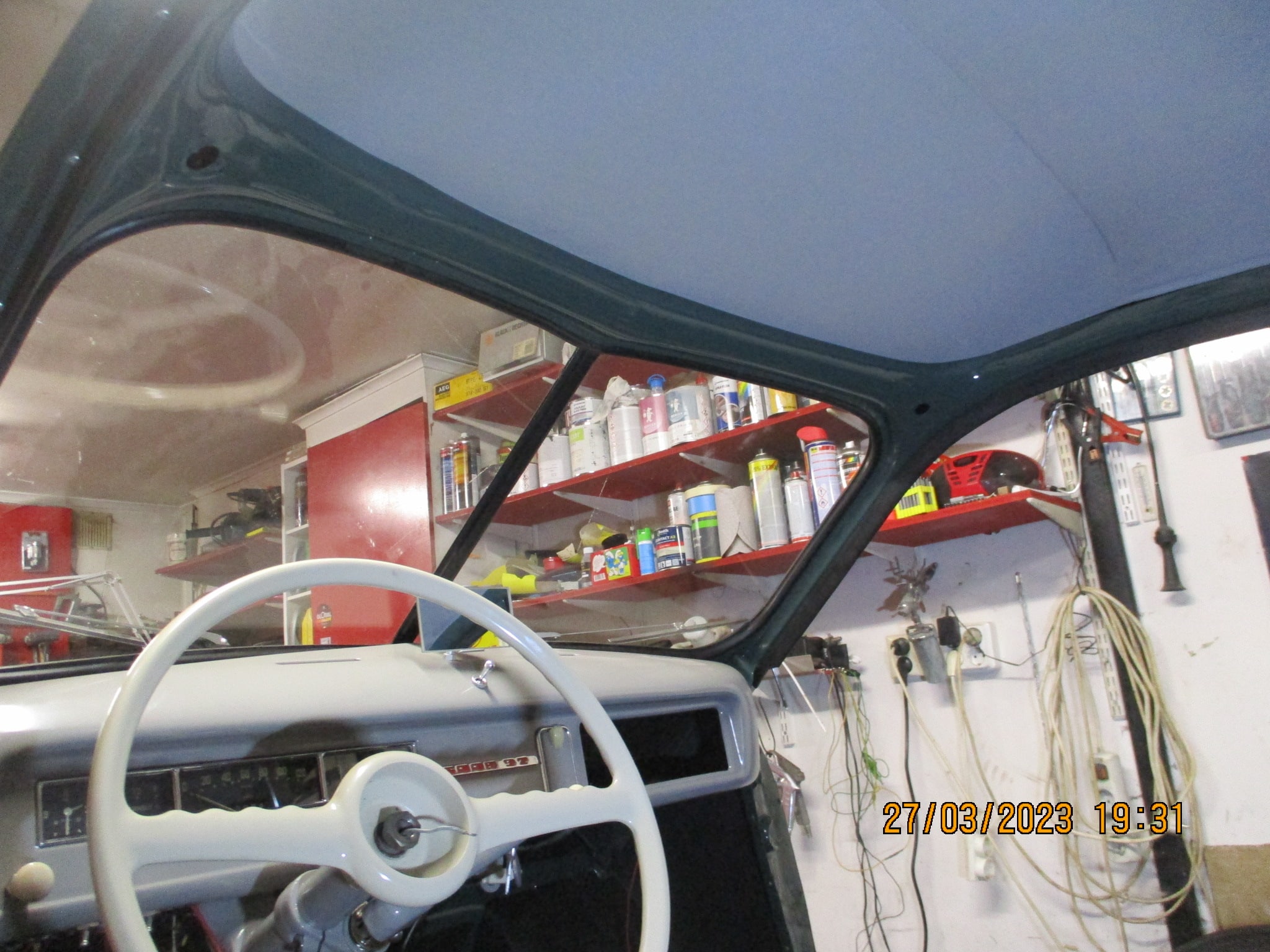

        Att innertaket blivit monterat har synts på några bilder tidigare. Det finns tidigare i tråden, på sidan 3, lite om själva taket. Det är ett nytt originaltak och det hade små snitt i tyget som markeringar för var det ska klippas upp för att man ska kunna haka fast den långa spiralen och den främsta takbågen i karossen. Det finns tre plåttungor ovanför vindrutan där de hakas fast.
        324-itak25
        325-itak26
        Främre delen av taket fasthakat i plåttungorna.
        326-itak27
        Man får arbeta sig framifrån och bakåt och här är monteringen en bit på väg.
        327-itak28
        Taket monterat och takbågarna har vinklats upp så de sträcker tyget.
        328-itak29
        När taket sitter som det ska monteras solskydden. På sidan 1 i den här tråden finns mer om dem och till sist också en ”färdig-bild”.
        329-itak31
        330-itak32
