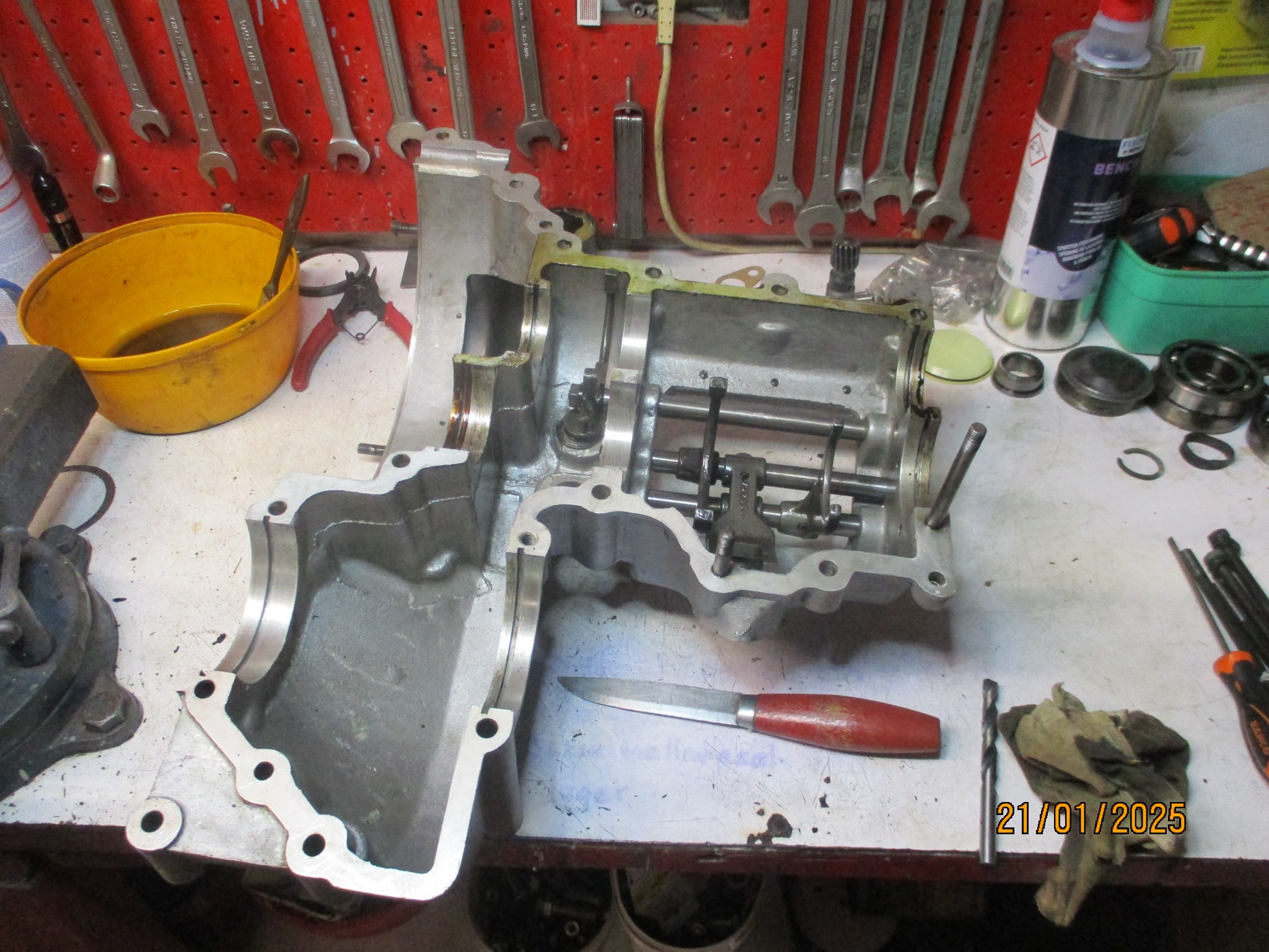

            Övre kåphalva med växelförare. Frihjulsreglaget i det lilla utrymmet till vänster om växelförarna. Tätningsytorna delvis rengjorda från gammalt tätningsmedel.
            486-v50
            Den övre kåphalvan monterad.

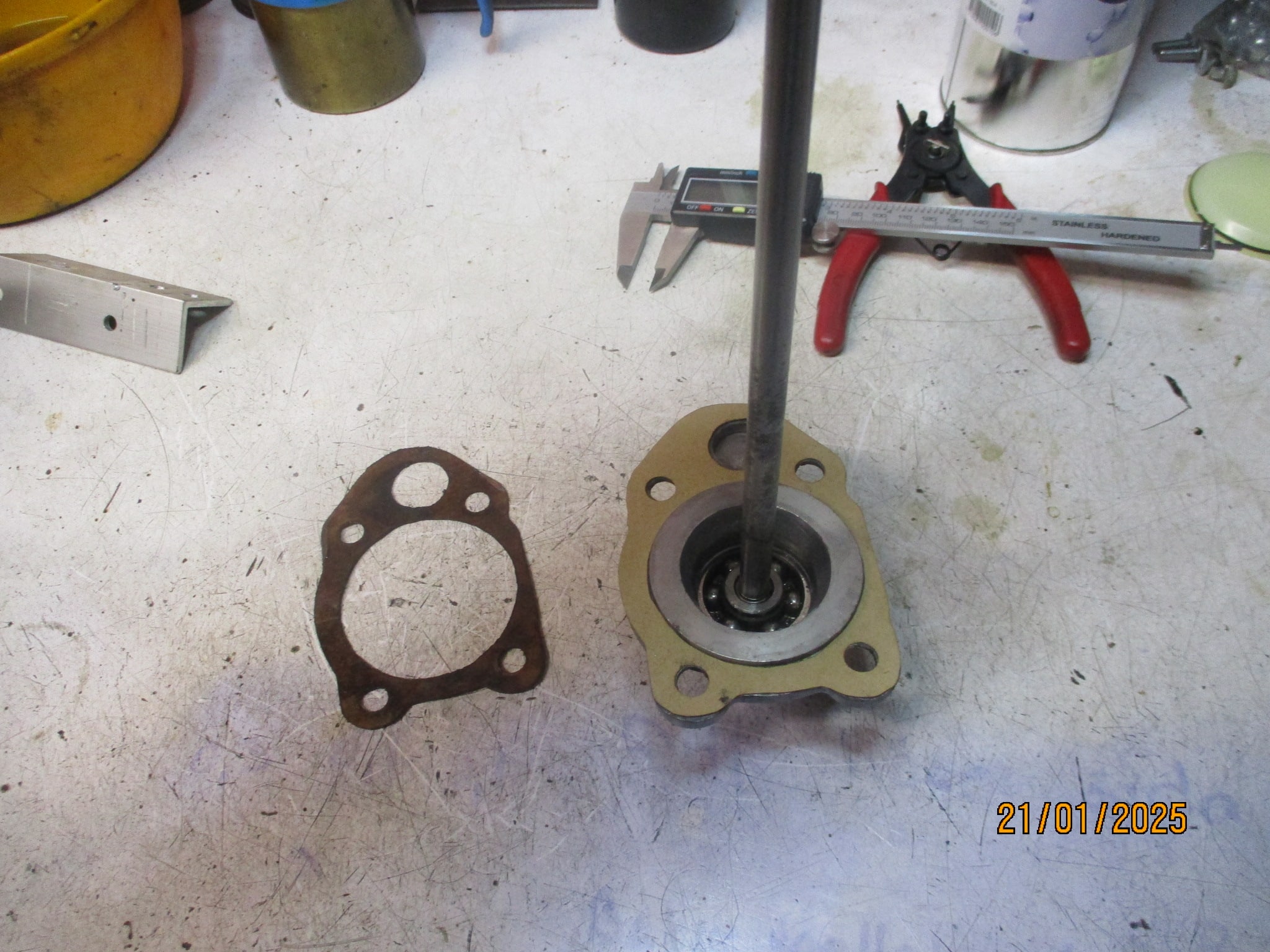

            Axeln till generatordrivningen  med lager och lagerhus. Axeln drivs av vevaxeln och går rakt genom växellådans lamell- och huvudaxel till remskivan i växellådans ände. Ny packning gjord till lagerhuset.
            488-v56

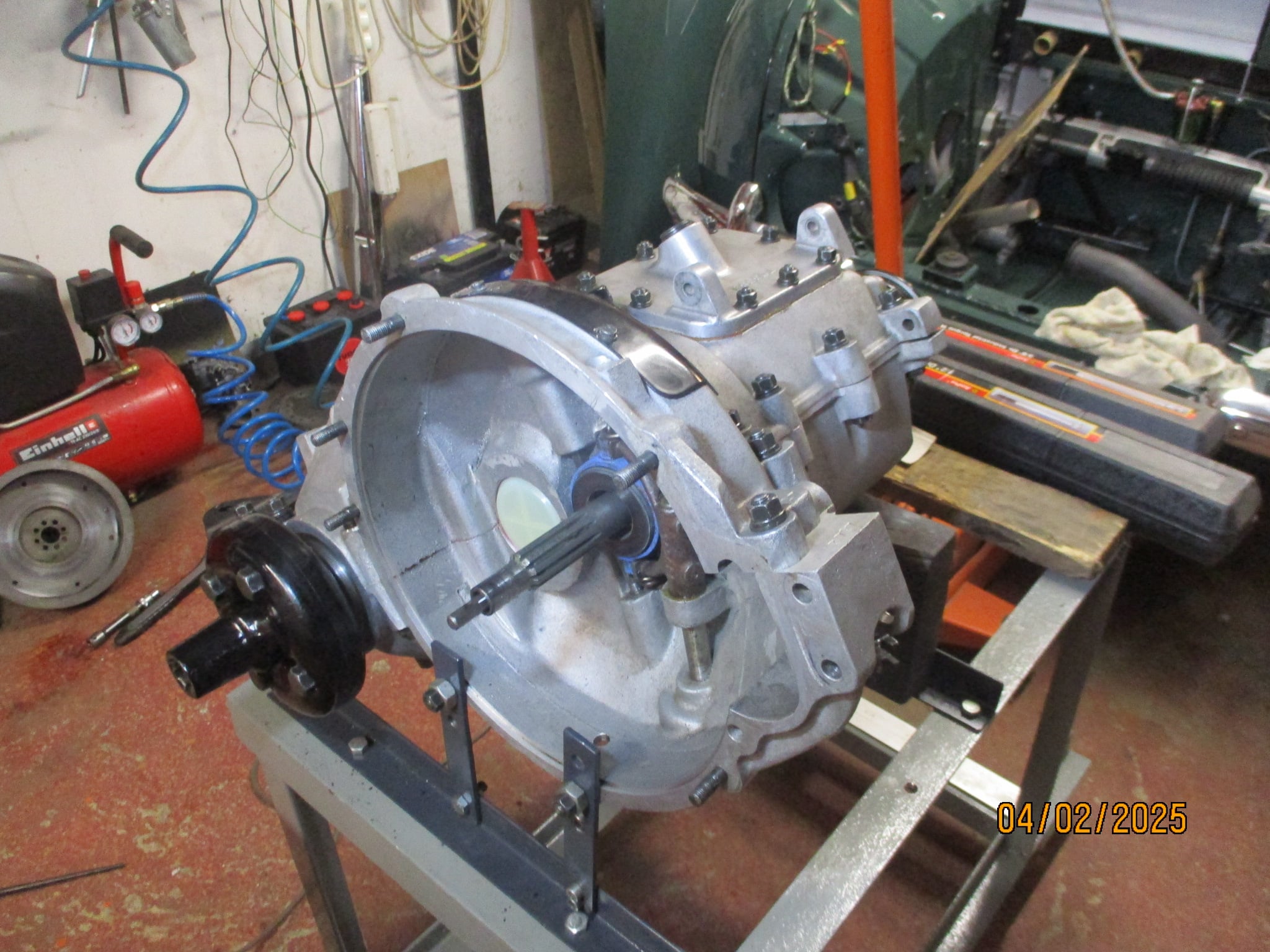

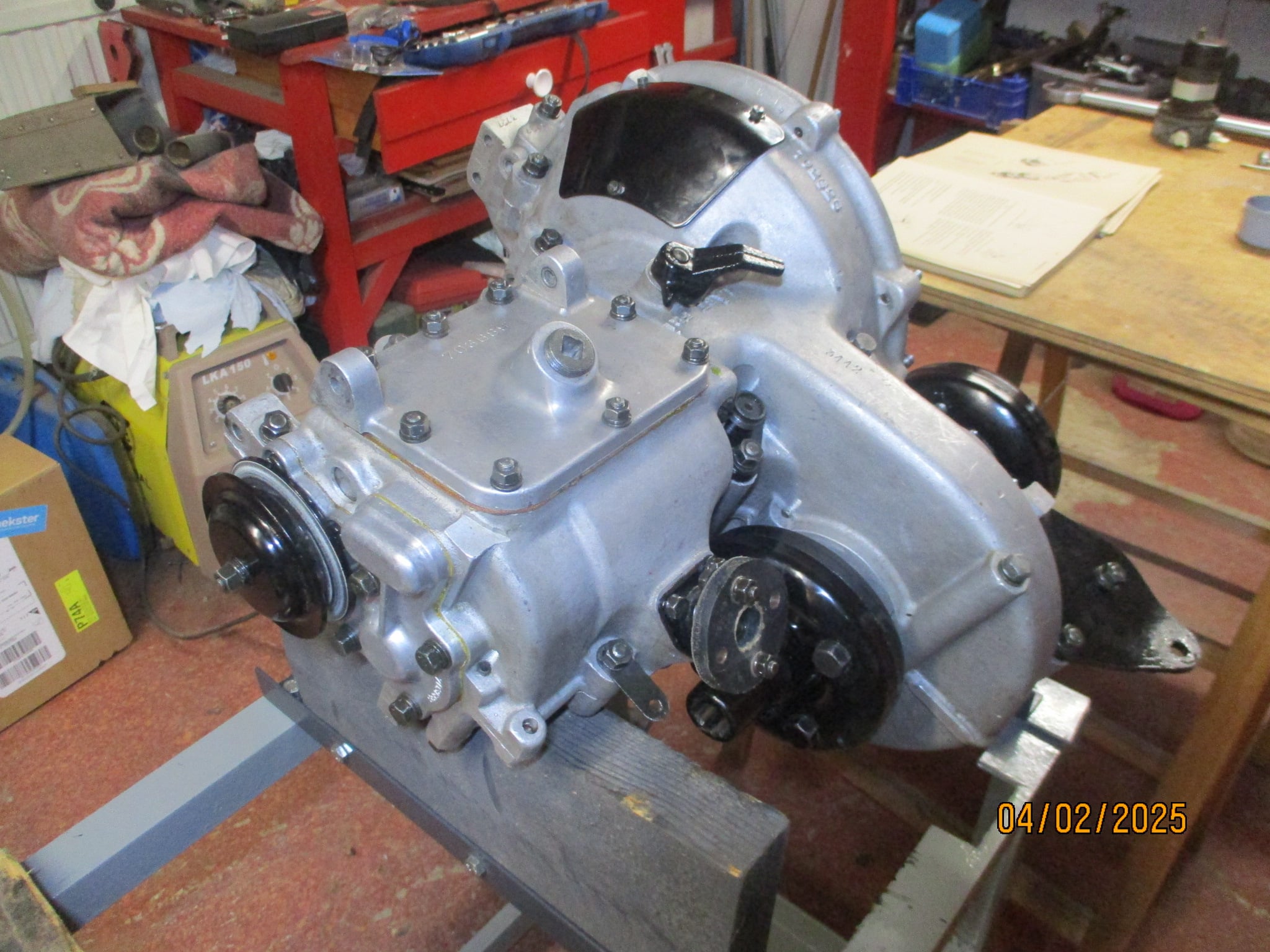

            Klart att montera översta locket på lådan.
            491-v63
            Lådan hopsatt och klar att montera tillbaka i bilen. På sista bilden syns generatordrivningens axel som sticker ut ur lamellaxeln.
            492-v71
            493-v72
