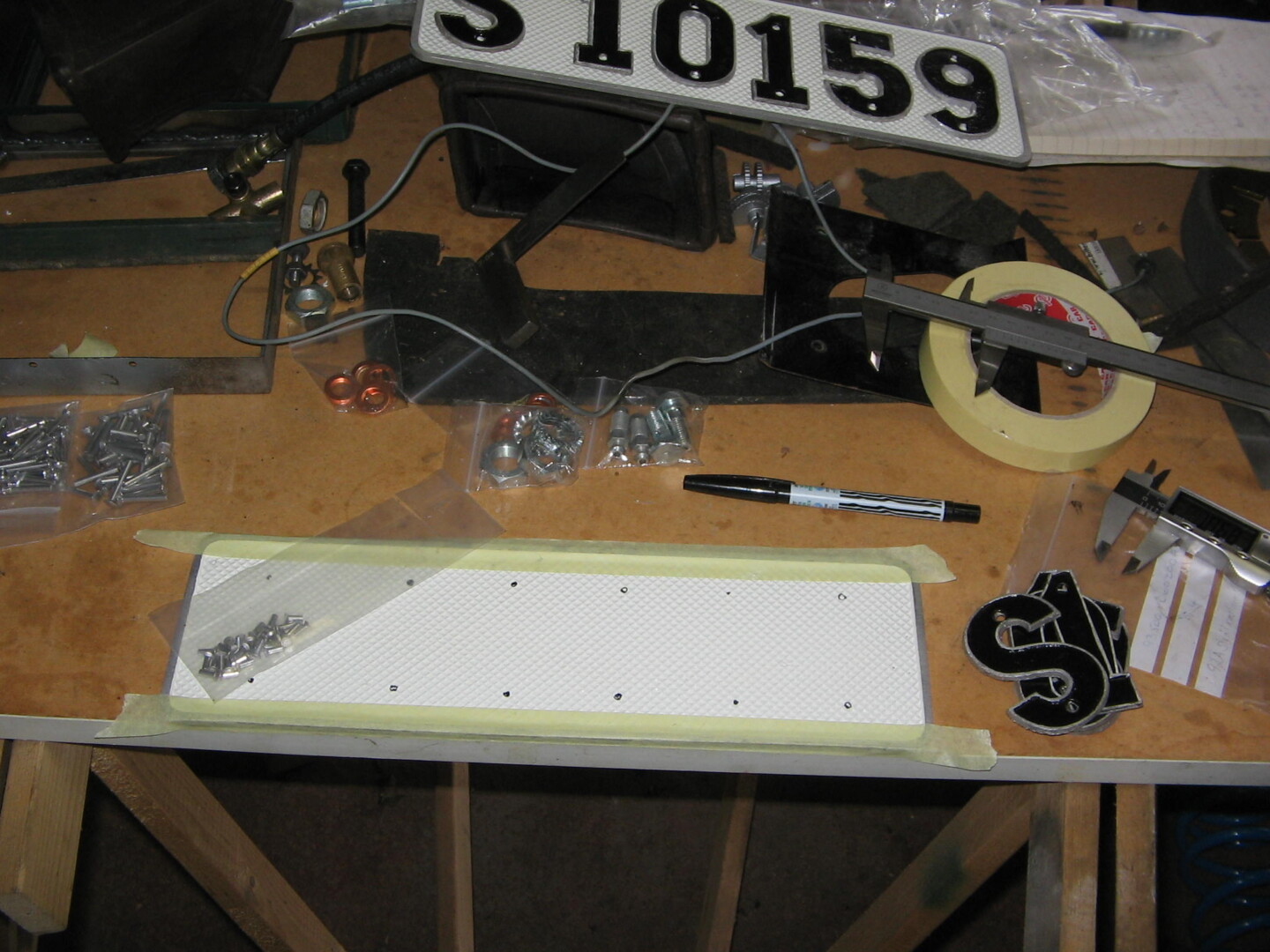

                Det här hör ju inte direkt till renoveringen av bilen men jag tyckte det skulle vara roligt att ha de gamla nummerplåtarna med länsbokstav i bra skick så ett par såna blev renoverade. Det här är det reg.nummer som bilen hade från ny 1951 till 70-talet när de nya plåtarna kom.
                Själva plåtarna får ny färg.
                nummer1
                nummer2
                Tecknen utplacerade för borrning.
                nummer3
                Nithålen borrade.
                nummer4
                nummer5
                Tecknen fastnitade.
                nummer7
                Plåtarna klara så när som på fästhålen som blir borrade senare när de ska monteras.
                nummer8

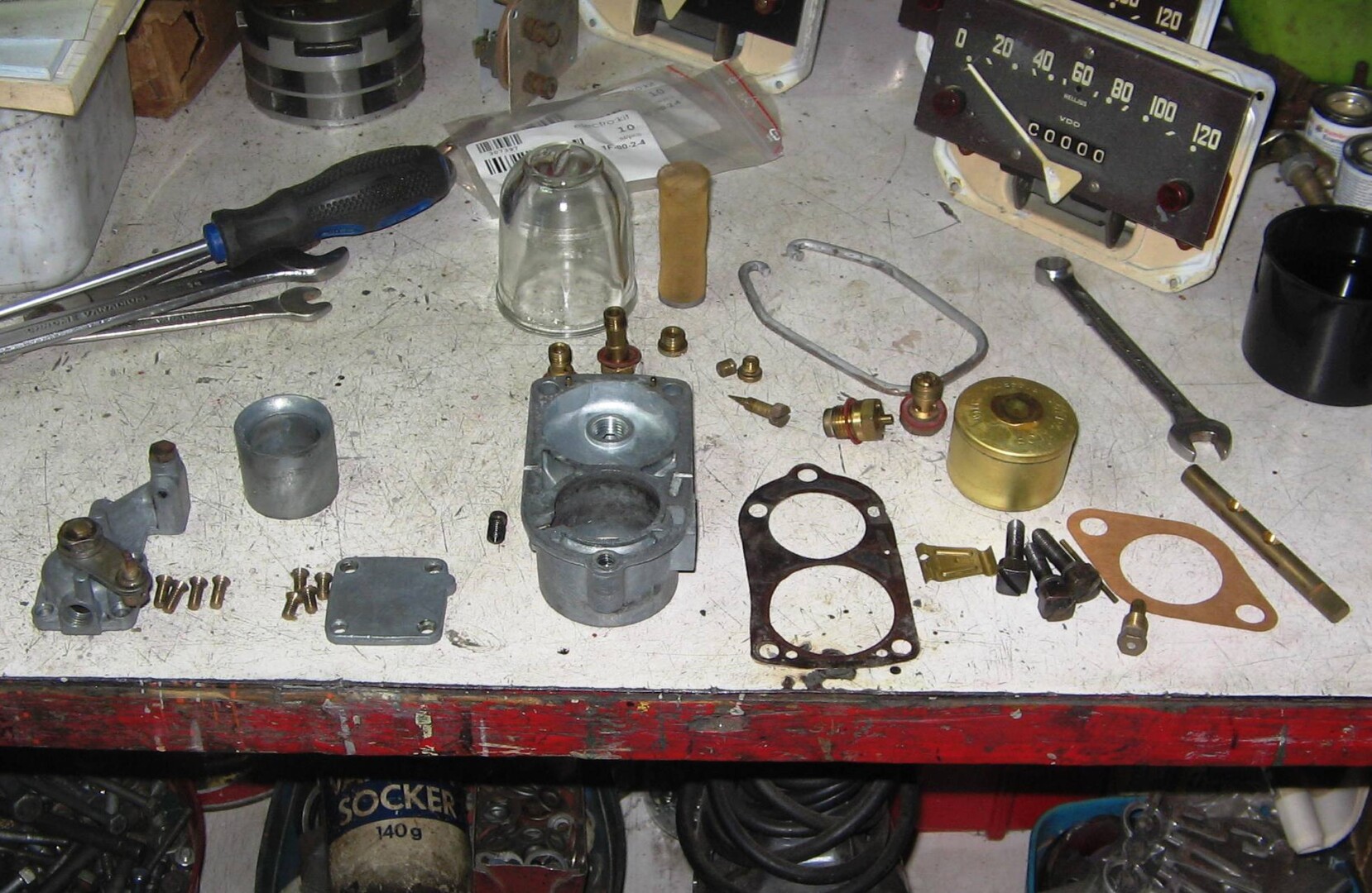

                  Glapp spjällaxel är vanligt på 92:ans Solexförgasare och så var det även på min. Hade en ny original spjällaxel själv och hittade nya bussningar på ebay. De här bussningarna är lika på många gamla Solex. Det blev att rikta upp förgasaren efter den slitna spjällaxelborrningen så noga som möjligt så att man behåller rätt linje i centrum av förgasarhalsen. Efter borrning var det ”bara” att trycka i de nya bussningarna. Chansade på att försiktig borrning med 0,5 mm steg skulle ge ett så pass noggrant mått att bussningarna skulle få lagom passning utan brotschning och det visade sig fungera utmärkt även om brotschning förstås är att föredra för att få perfekt passning.
                  Förgasarens ”före”-skick.
                  aic02
                  Delvis isärskruvad.
                  aic05
                  Det mesta isärtaget.
                  aic08
                  Chokereglage
                  aic10
                  Spjällaxelns hål uppborrat.
                  aic11
                  Den nya bussningen på väg att monteras.
                  aic12
                  Bussningarna brotschas till rätt mått för spjällaxeln
                  aic13
                  aic14
                  Axel med spjäll provmonterat.
                  aic17
                  Hopmontering.
                  aic24
                  Färdig förgasare så när som på reglagearmen som ska målas svart.
                  aic27
                  aic28

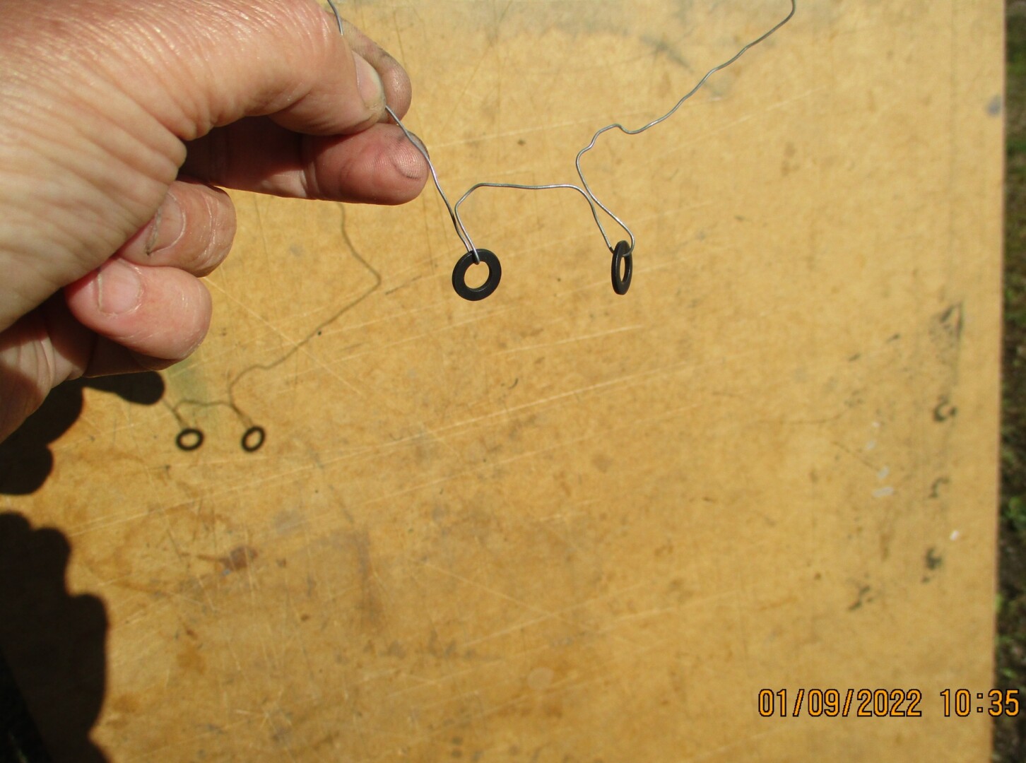

                        Min erfarenhet är att så gott som alla sexkantskruvar och muttrar i original är svarta eller obehandlade på 92:an. Har tidigare skickat på elförzinkning (svart) men köpte i fjol en sats för svartfosfatering. Räknade med att det i samband med monteringen av bilen skulle dyka upp delar som jag ville ha svarta men glömt att skicka iväg på elzink. Har inte provat fosfateringssatsen tidigare men nu hade jag några skruvar, muttrar och brickor som jag ville ha svarta. De här delarna var nya och tidigare elzinkade (blanka) så de fick ligga i citronsyra över natten för att få bort den gamla ytbehandlingen. Sen var det dags att testa. Jag tycker resultat blev helt enligt förväntningarna, en fin ganska matt svart yta. Sen återstår att se hur motståndskraftigt det är mot rost. Jag fick ett par brickor över som nu hänger utomhus så får vi se vad som händer. Hängde också samtidigt upp en helt obehandlad bricka och en bricka som är elzinkad svart .
                        Har inte nån större förhoppning om att det ska ge nån jättebra motståndskraft mot rost och det var också en av kommentarerna på Facebook att det inte gör det.
                        I alla fall intressant att testa.

                          Jag har själv svartfosfaterat skruvar. FROST varumärke. Köpt på Malm Motors i Laxå.
                          Jag har nu monterat några av dessa, och min erfarenhet är att det svarta utseendet blir bra, men nötningsbeständigheten är inte så bra.
                          Bara efter åtdragning med hylsa eller nyckel, så är hörnen på sexkantshuvudet inte längre svarta.
                          För skojs skull prövade jag att lägga i en vanlig förzinkad skruv i svartoxideringsvätskan, och den blev svart den också.
                          Då har man ju zink som skydd i grund och botten, och svart bara för utseendet.
                          Jag kommer att applicera vax, på de fästelement jag svartfosfaterat själv, som är på motor och växellåda.

                            Intressant att det gick att behålla elzinken och köra fosfateringen. Jag funderade själv på att göra det men eftersom jag inte visste vad det skulle bli för resultat tog bort elzinken. Behöver jag köra fler delar ska jag behålla elzinken, det borde som sagt ge ett betydligt bättre skydd.
                            Den fosfateringssats jag använt är en likadan som den du har.
