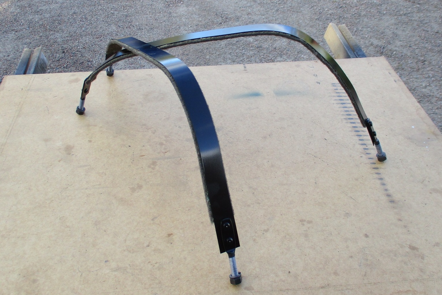

      En sak till som renoverats. Tankbanden såg ganska lessna ut, så de blev blästrade, grundade med epoxigrund och lackade med 2-K svart. Filtremsorna var också dåliga så det blev nya såna.
      ”Före”-skicket.
      tankband01
      tankband02
      Banden blästrade.
      tankband03
      Nya filtremsor tillklippta och banden lackade.
      tankband06
      Filtremsorna kontaktlimmas på plats. En tejp markerar början och slutet på filten så det
      blir rätt direkt, det är svårt att ändra om kontaktlimmet huggit fast på fel ställe.
      tankband07
      Banden färdiga för montering.
      tankband08
      tankband09

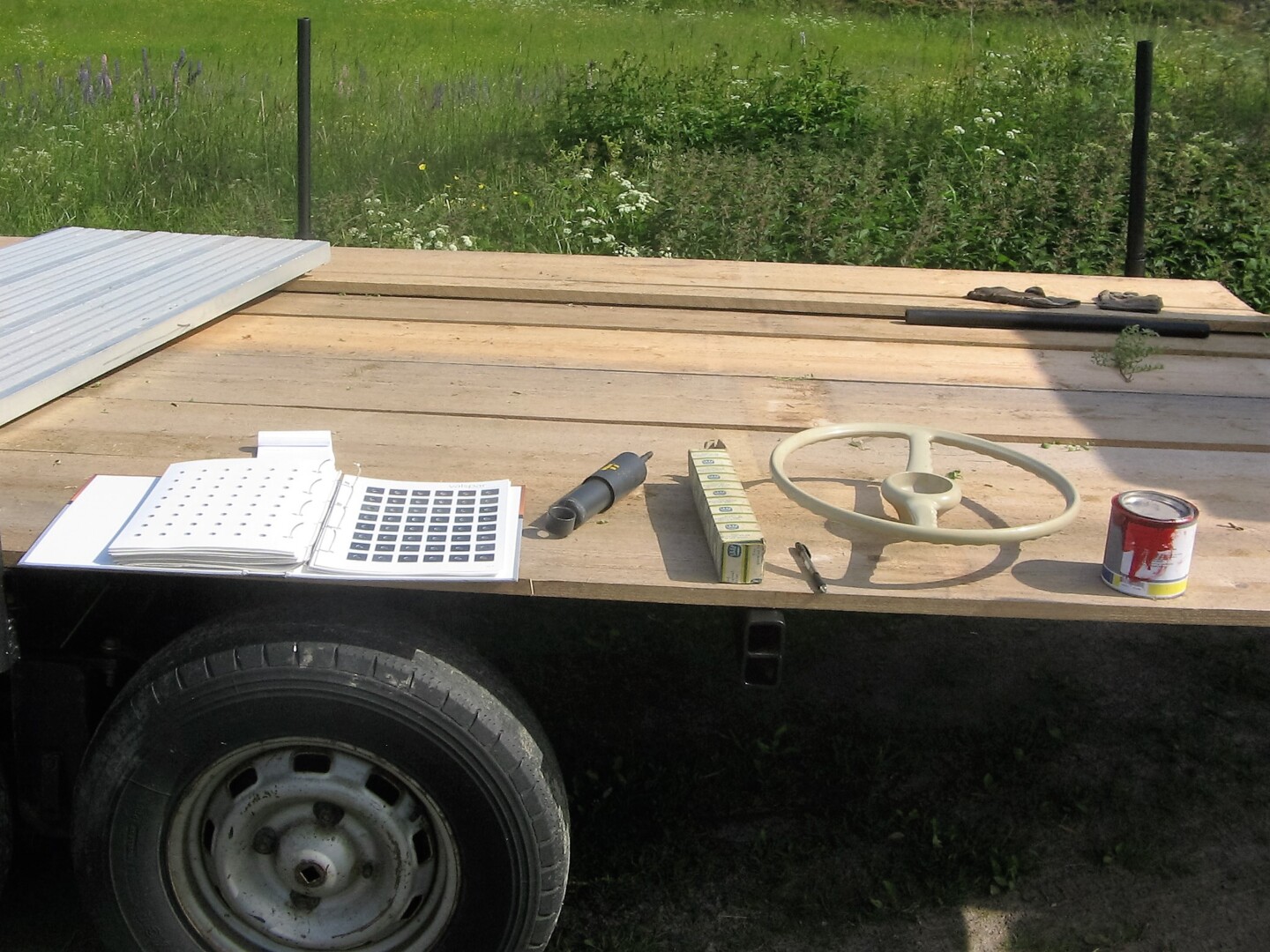

                      Jag hade en oanvänd ratt jag tänkte använda men den hade som alltid på gamla rattar fått en hel del sprickor. Upptäckte också en annan sak jag inte lagt märke till förut, ratten hade fått sig en smäll, kanske tappats, så den var inte helt rund längre. Funderade först på att göra ett verktyg för att trycka tillbaka skadan men tänkte sen att jag provar enklast möjliga, att helt enkelt ”rycka” ut skadan med hjälp av ett mothåll som fick bli en av stolparna till traktorkärran. Det här fungerade över förväntan och hela den intryckta biten av rattkransen gick tillbaka till sitt ursprungliga utseende. Sprickorna slipades sen ur och fylldes med glasfiberspackel och finspacklades sen med finspackel och slutligen slipgrund. Hade en ny tutknapp som tillsammans med rattens invändiga centrumdel fick tjäna som likare när jag letade fram rätt nyans på rattens färg. När den sen lackades med 2-K billack blandade jag i 20 % matteringsmedel i färgen för att den inte skulle bli högblank, en originalrätt är inte så blank.
                      Sprickorna i ratten slipades ur innan spackling.
                      Ratt01
                      Ratt03
                      Ratten hade blivit intryckt och var inte längre helt rund. På bilden syns ett blyertsstreck
                      utanför rattkransen där den egentligen skulle varit.
                      Ratt06
                      Riktning av ratten genom att ”rycka” ut intryckningen som fanns.
                      Ratt07
                      Sprickorna urslipade och spacklade.
                      Ratt09
                      Ratt10
                      Sommar och varmt, då kan man sitta ute och leta fram olika färgnyanser som t.ex. till
                      ratten.
                      Ratt12
                      Påbörjad finspackling.
                      Ratt13
                      Ett första lager av den slutliga lacken pålagt och nermattat.
                      Ratt17
                      Ratt och tutknapp klara.
                      Ratt20
                      Ratt21
                        november 5, 2022 kl. 13:16 #498292
                        Jag gillar bilden på traktorkärran och val av färgnyanser. Härligt att få vara ute i fint sommarväder och pyssla med sånt man gillar 🙂
                        Jag är nog i samma behov av åtgärd för ratten till Putte, och nu har jag recept och bevis till hur det kan göras. Blev ju bra matchning av kulör på ratt och tutknapp.
                        En annan tanke jag haft, vore att 3D-printa en gjutform för att gjuta ny plast kring rattens stålram. Men det är nog rätt mycket jobb…

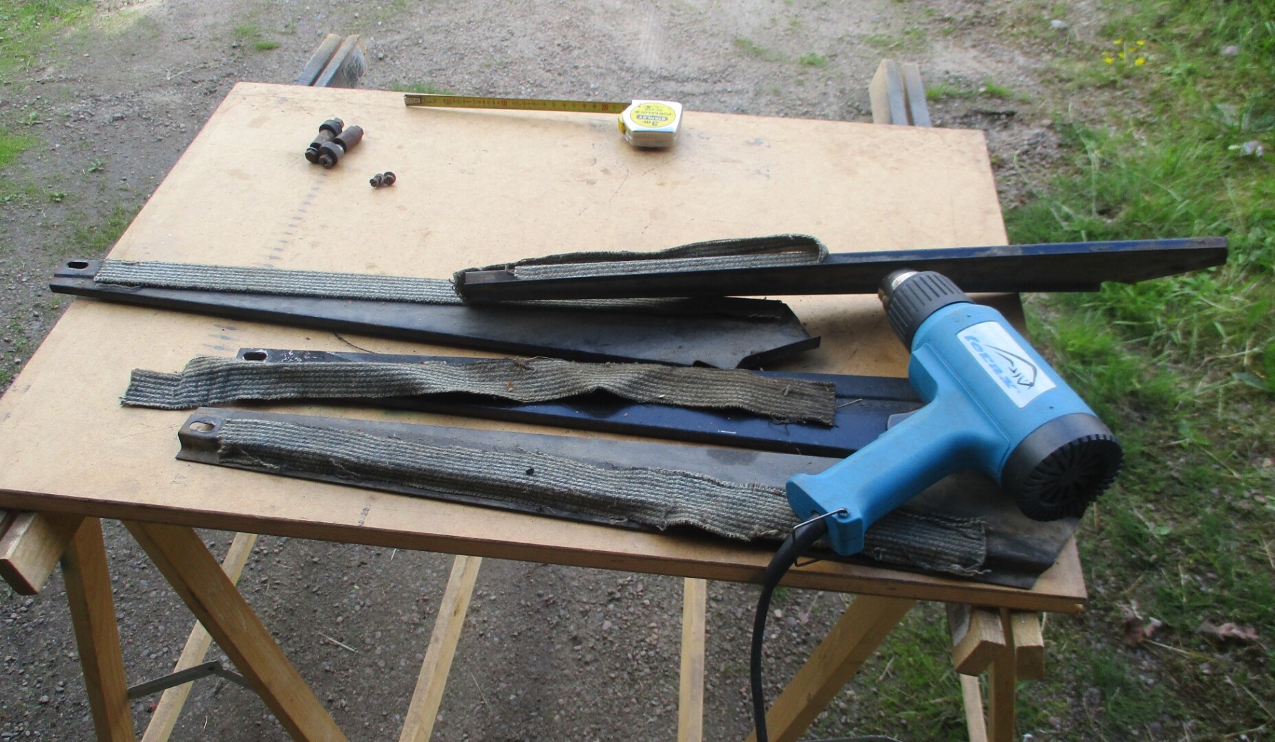

                              Hade tänkt börja lägga in lite bilder från karossrenoveringen men tar med det här om ledskenorna först. Behöver sortera lite bland bilderna på karossen.
                              Ledskenorna till dörrutorna såg inget vidare ut. Man använde sig av samma tyg som i inredningen på skenorna för att glaset inte skulle repas när rutorna vevas upp eller ner. På många ställen hade tyget släppt i limningen och skenorna hade också rostat. Tyget i sig verkade oskadat så jag beslöt att använda det igen efter att det blivit tvättat. Skenorna blästrades och grundades sen med epoxigrund och 2-K billack. Efter lack var det sen bara att limma tillbaka tygremsorna på samma sätt som de tidigare satt. Provade ett spraylim från 3M som visade sig fungera mycket bra till det här.
                              ”Före”-skicket.
                              rutskena02
                              rutskena05
                              På en del ställen där tyget fortfarande satt kvar satt det så hårt att det behövdes värmepistol
                              för att få det att lossna utan att det skadades.
                              rutskena08
                              Skenorna blästrade.
                              rutskena11
                              Tygremsorna tvättade och klara att återmonteras.
                              rutskena13
                              En av skenorna grundlackad.
                              rutskena14
                              Skruvar, distanser mm avrostades i citronsyra.
                              rutskena16
                              Delarna klara för montering, spårskruvarna har blivit elzinkade.
                              rutskena18
                              En skena svartlackad och klar för montering.
                              rutskena21
                              Både skenor och tyg klara för att limma tillbaka tyget.
                              rutskena22
                              Skenorna maskerades på ytorna som inte skulle ha lim. Spelar väl egentligen ingen roll
                              men skenorna blev lättare att hantera om det inte var lim överallt.
                              rutskena24
                              Tyget på plats på samma vis som det tidigare satt.
                              rutskena28
                              Skenorna hopmonterade och klara. På bilden syns också en tygremsa från en ledskena
                              som suttit i en -55:a. Där hade man använt inredningstyg från en -54:a.
                              rutskena29
                                november 8, 2022 kl. 15:43 #498467
                                Ahaaa, nu förstår jag.
                                När jag tog isär dörrarna till Putte hittade jag fragment, spår av tyg, inne i dörren.
                                Tänkte, varför är det tyg här? Måste ha hamnat här under årens lopp.
                                Såg mer distinkta tygremsor i andra dörren, och tänkte faktiskt på att det kunde vara som skydd för glaset, men jag förstod inte hur de skulle sitta fast.
                                Nu vet jag 🙂
                                Snyggt underlag på arbetsbänken, på bilden med sprayburkslimmet.
                                Nästan så att motivet på bänken är mer intressant än arbetsstycket 😀
                                Var har du hittat så stort ark med den skissen?
                                • Det här svaret redigerades för 4 år sedan av Saab_ahed.
                                  november 8, 2022 kl. 17:53 #498472
                                  Planscherna (jag har nån mer) kommer från skolan här på orten. En bekant jobbade som lärare och tog reda på dem när de skulle slängas nån gång på 80-talet. De hade tidigare använts i bilmekanikerutbildningen. De var väl använda redan då så jag brydde mig inte om att spara på dem utan har använt dem i diverse jobb som underlag och skydd. 🙂
