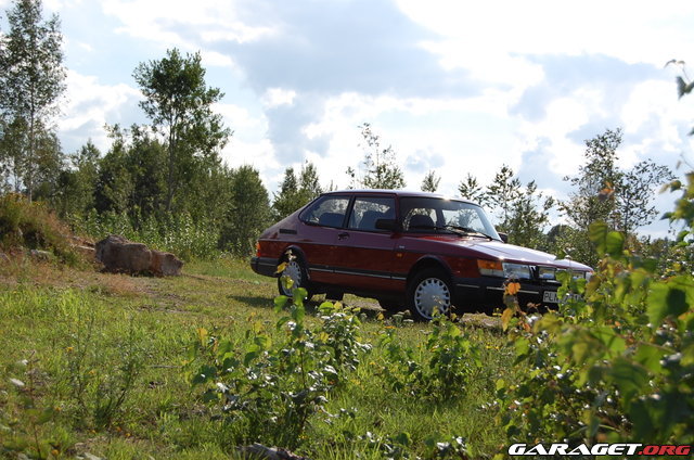

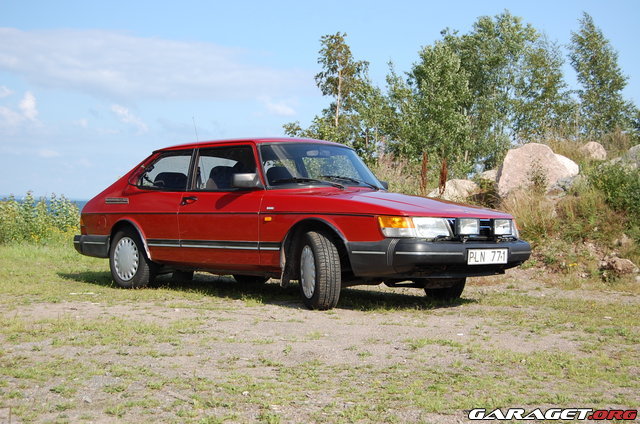

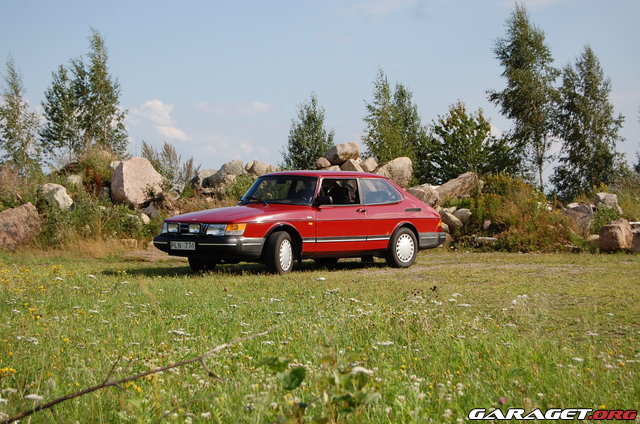

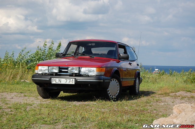

                    Ja i söndags blev det en tur upp till örebro där jag köpte denna 🙂
                    En Saab 900i 16v 2.1 -92
                    Känner att jag behöver en bil till nu när det snart är dags att lyfta motor i den andra 😛
                    Gjorde en liten snabbtvätt idag och tog några snabba bilder.
                    Bilen har nyss passerat 16000mil senaste ägaren hade haft den i 9år, olja och oljefilter bytt var 1000mil på verkstad, om motorn känns som den är i väldigt bra skick:) Lådan känns precis som ny, helt underbart att växla! 😀
                    I övrig så är väl lacken lite väl matt, men ska ta och polera upp den snart. Ska ta och beställa lite roliga vaxer osv 🙂
                    Tyvärr så finns det lite rost, det värsta är väl dörrarna men det så åtgärdas så fort som möjligt.
                    Nu står det två på gatan där hemma :):P
