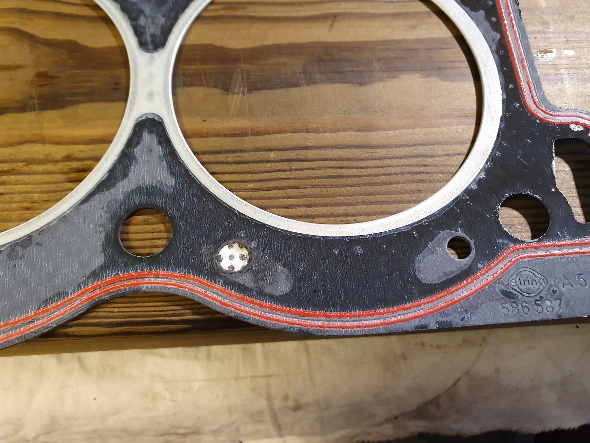

          Före håltagning av kylkanaler på nya toppackningen.
          Bild_4_20200615_085236
          Oj här var det stålplåt inne i packningen.
          Men genom att skaffa ett hårdare underlag samt slå hårdare så kom jag igenom hela packningen.
          Bild_5_20200615_085839
          Och så här blev nya packningen.

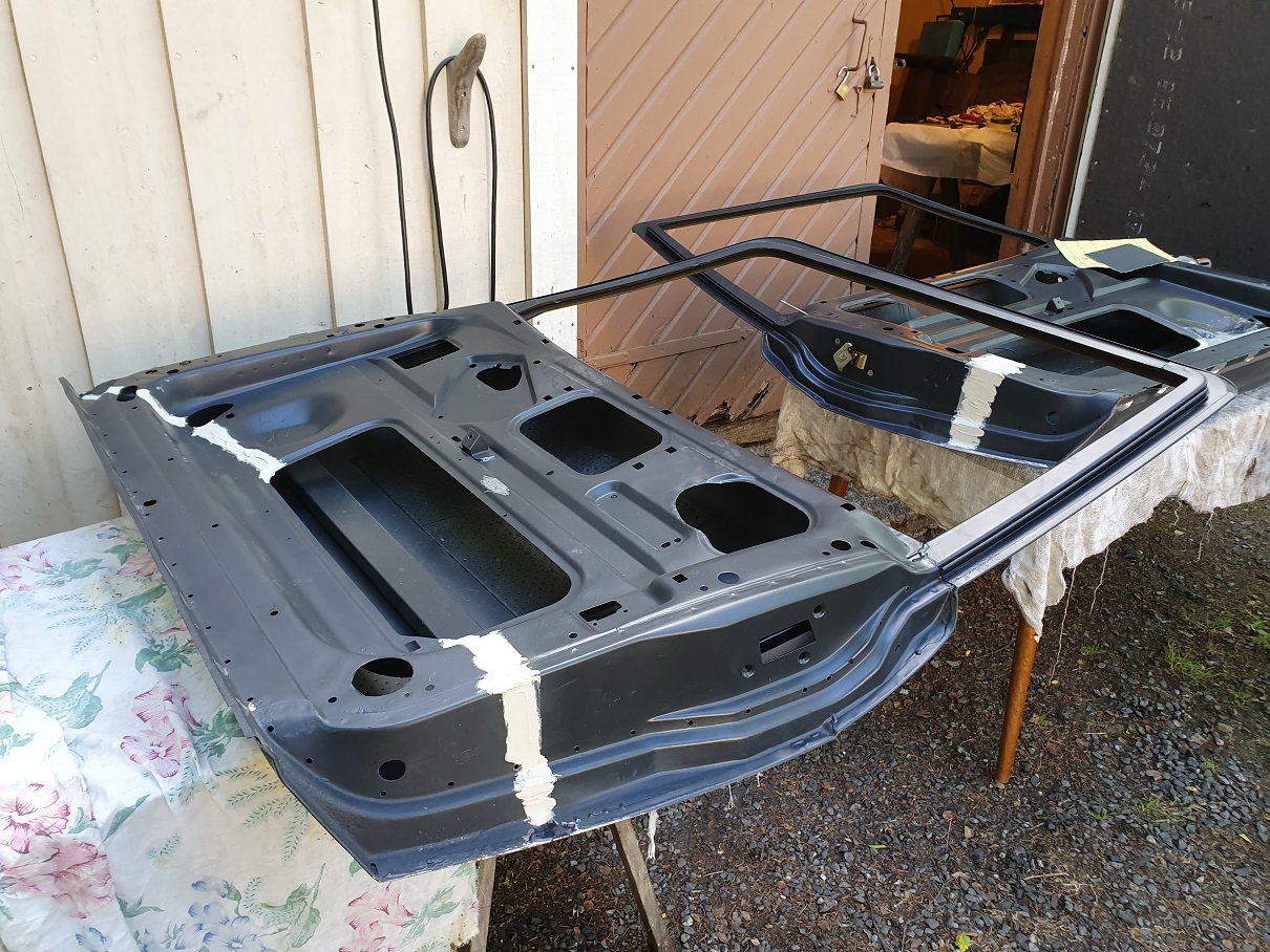

          Turbo-dörrarna åkte fram medan jag väntar på nya delar till GLI’n.
          Svetsskarvarna har spacklats. Slipning och nytt lager grundfärg väntar.
          Bild_9_20200624_172329

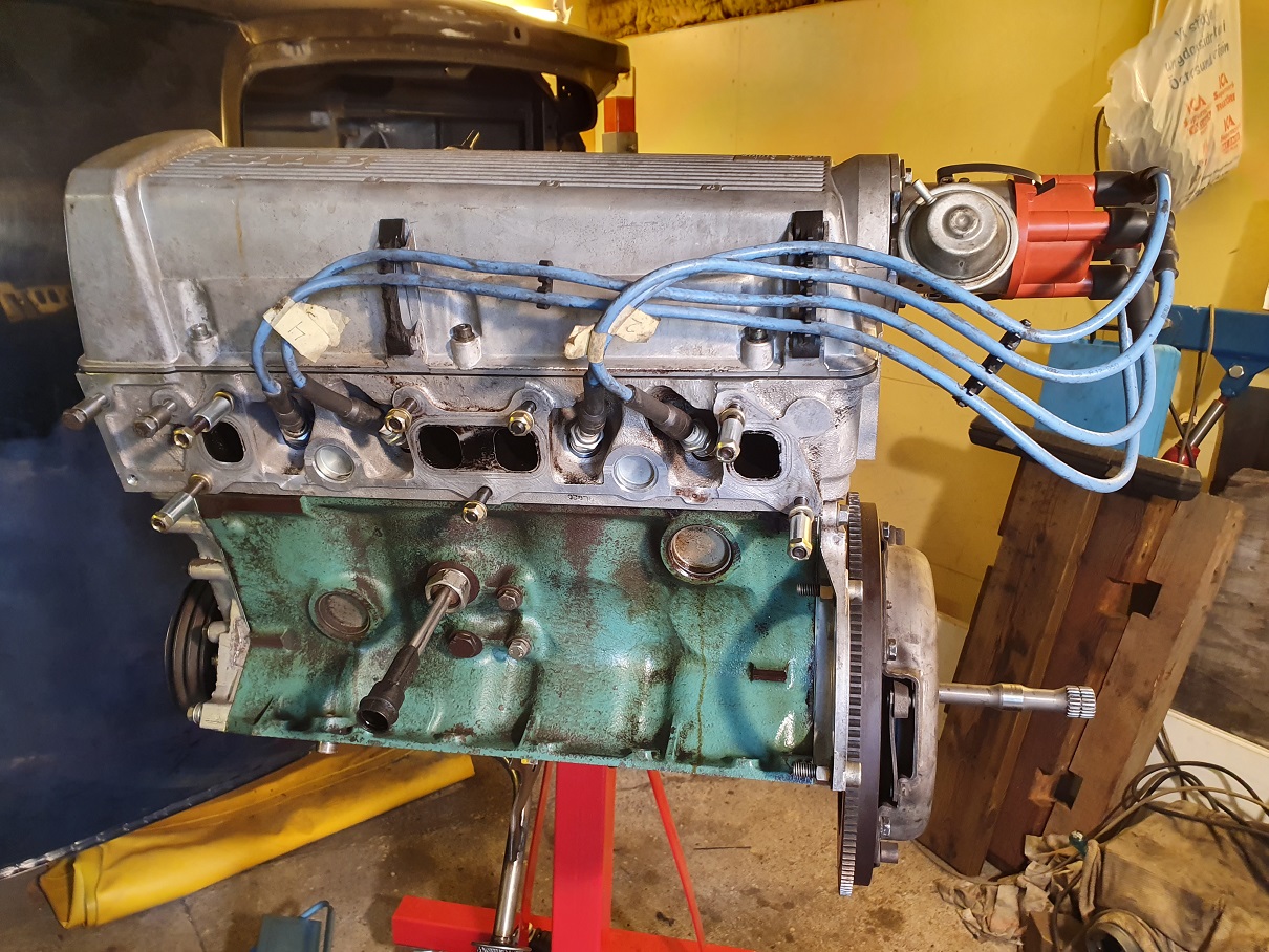

                  Vevaxeln är återigen urtagen och nya standard-lager är monterade.
                  Bild_2_20200708_181956
                  Nya mätningar är gjorda med Plastigauge-metoden som säger att alla lagerspel nu ligger inom tolerans rätt så väl centrerade inom tillåtet intervall. Axiallagret går inte att mäta med Plastigauge-metoden så det är väl bara och hoppas att det är OK också.
                  Nu återstår bara att skruva ihop motorn och montera den i bilen.
