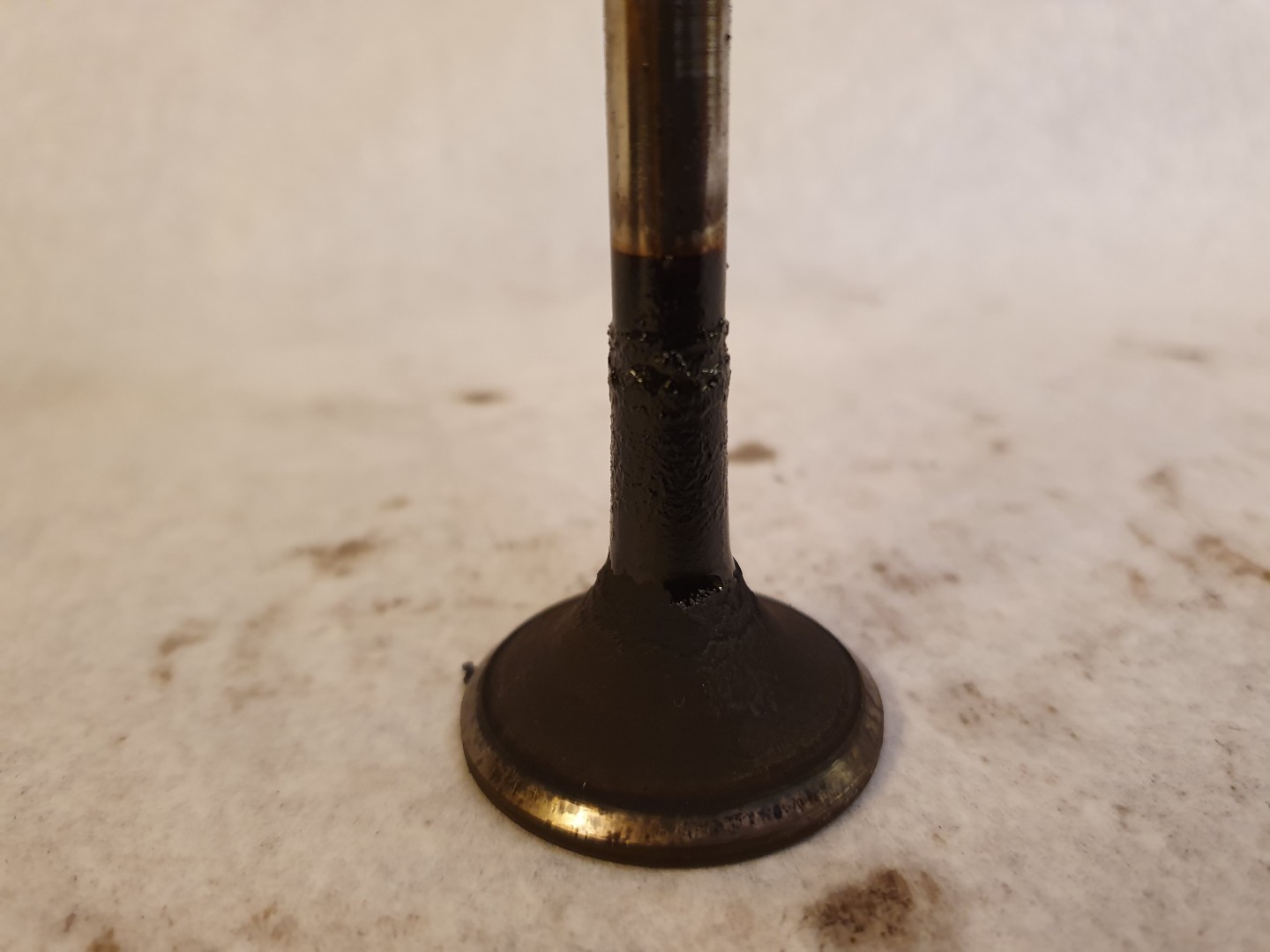

Avgas-ventilerna ser ut så här.
Efter lite rengöring är de användbara.

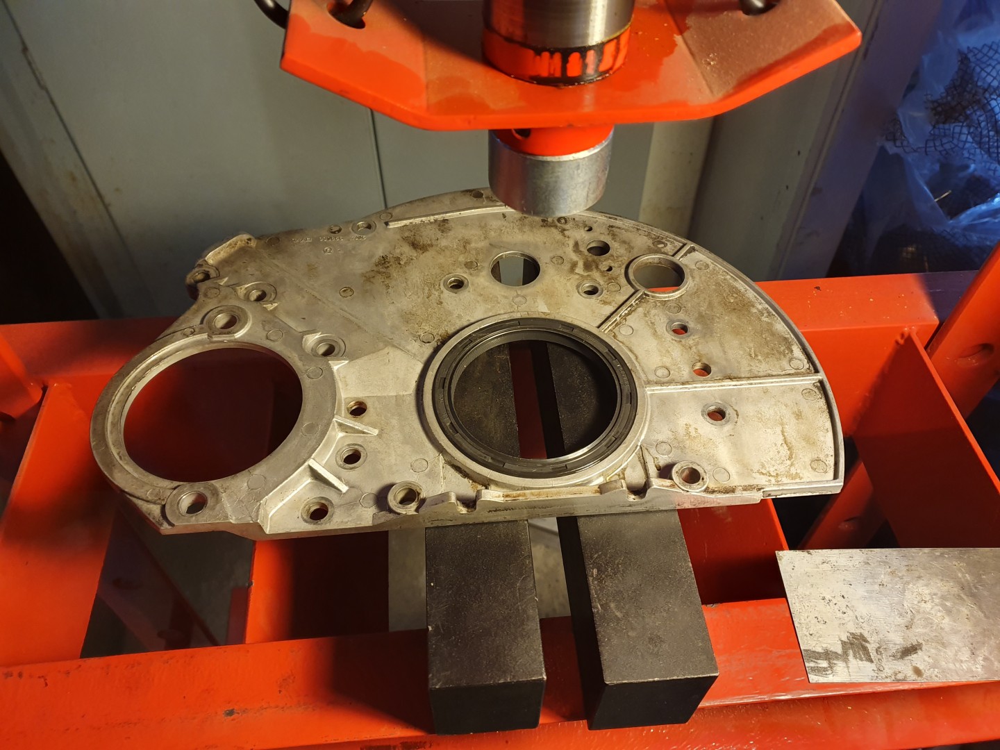

Oljepumpen har rengjorts och fått en ny vevaxeltätning och sedan återmonteras den med hjälp av två 6mm borrar som tillfälliga styrpinnar.
Även byte av vevaxeltätning på svänghjulssidan.

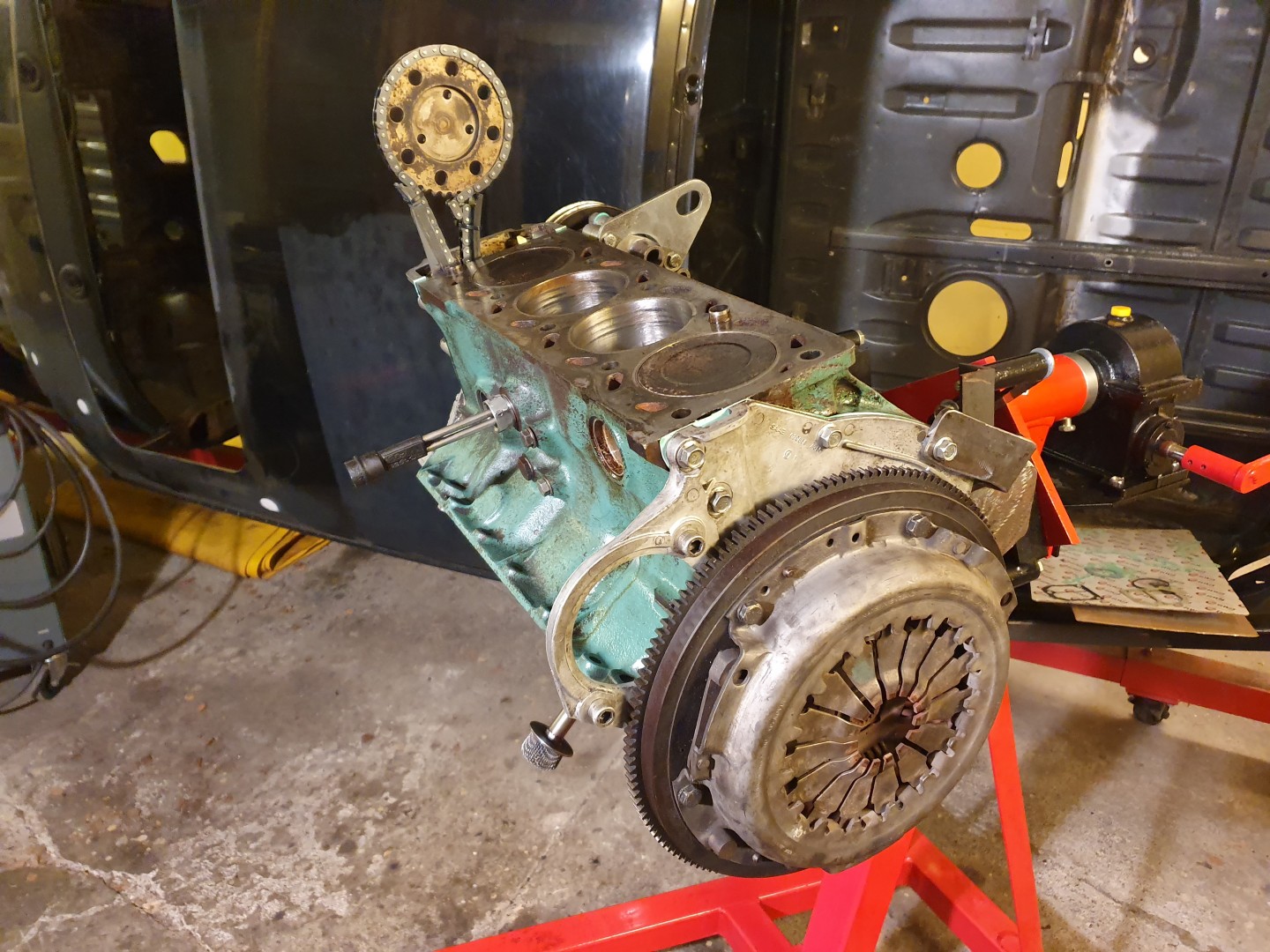

Byter kedja och nedre drevet. Behåller i övrigt gamla delar.
Byter kullagret i svänghjulet.

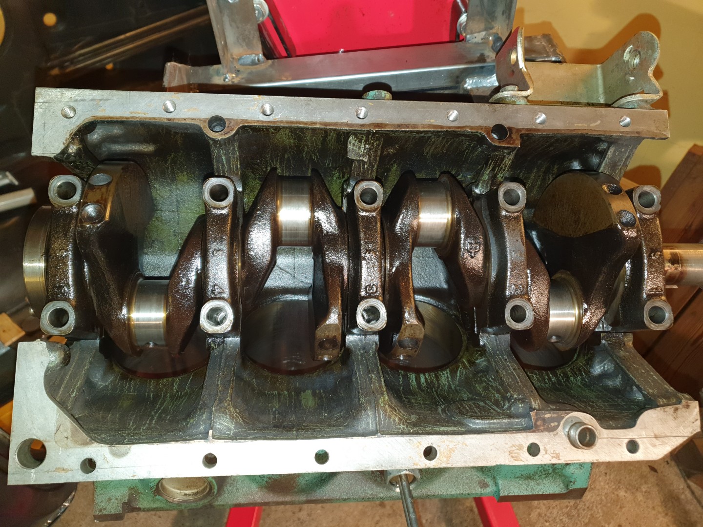

Vevaxel med överfall rengjorda.

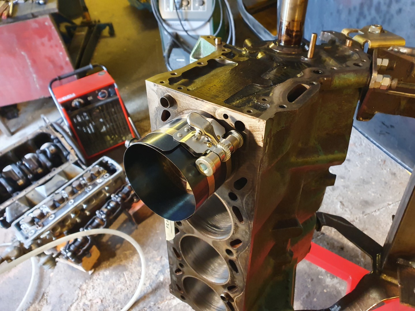

Ihopmonteringen började idag när jag fick hem nya kolvringar från Kyrk Motorsport.
Klubben hade inga vad jag kunde se.
Block, vevaxel och ramlager är från orginalmotorn.
En låda med Kolvar o vevstakar som kommer från reservmotorn som är något mindre sliten än org.motorn..

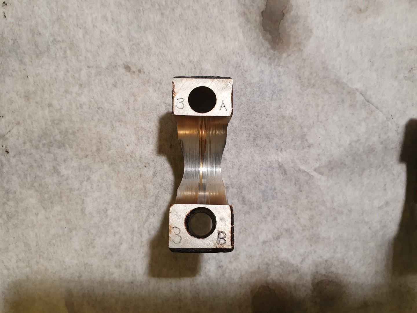

Vevlagren är överflyttade från org.motorn. Kolvringarna är som sagt nya.

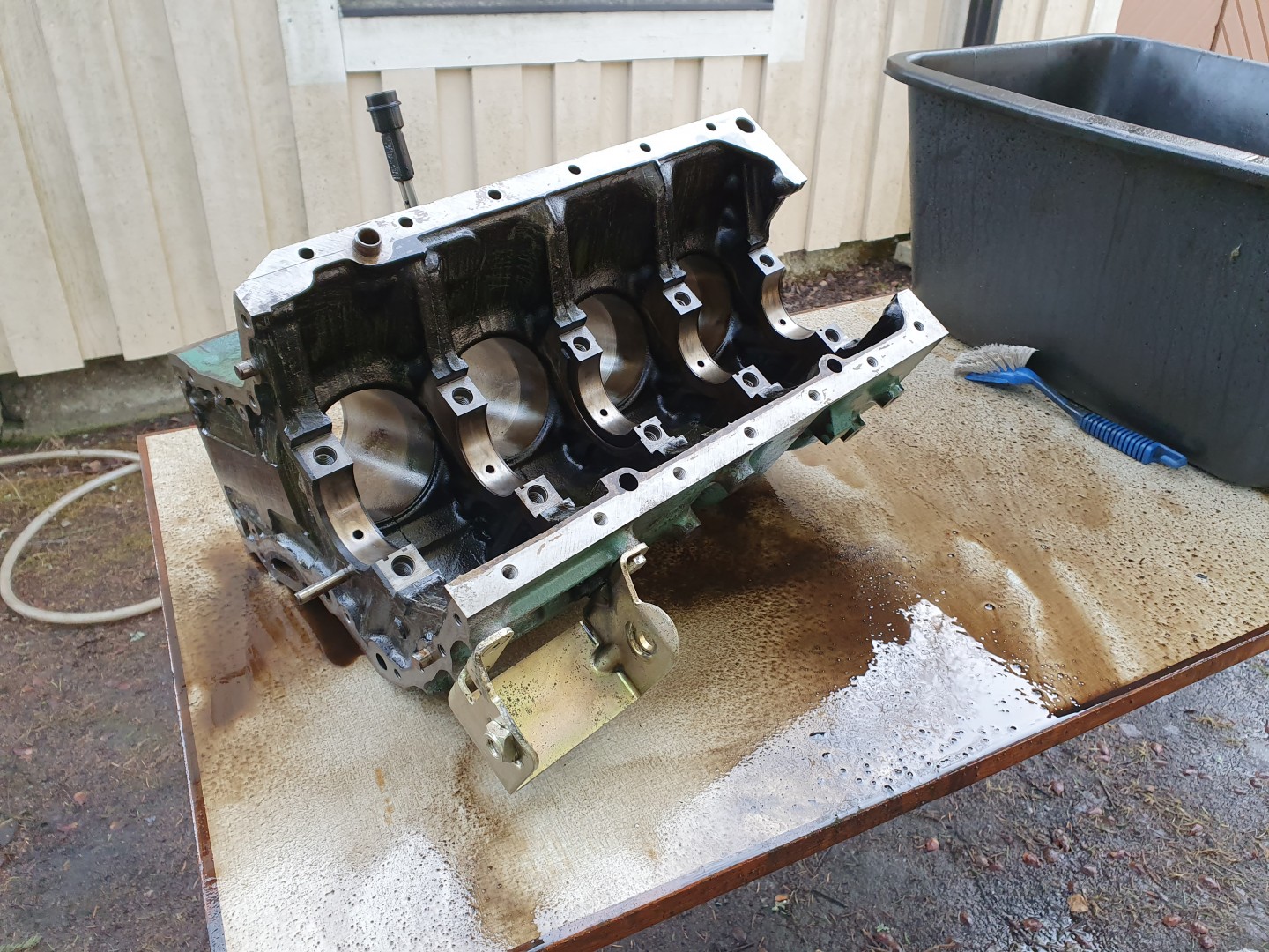

Cylinderloppen har fått en lättare honing. eftersom de var väldigt
blanka och hade en del beläggning.längst upp och längst ned.
Smörjningen av cylinderloppen blir bättre om de honas.
Monteringen av kolvarna gick förvånansvärt lätt.
Ram- och vevlageröverfallen är nu momentdragna enl. VHB.
Det ser bra ut från ovan också.

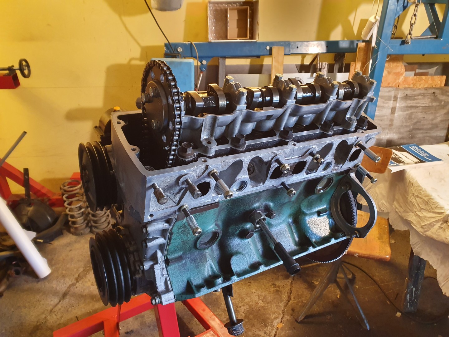

Montering av både fram och bak på motorn.

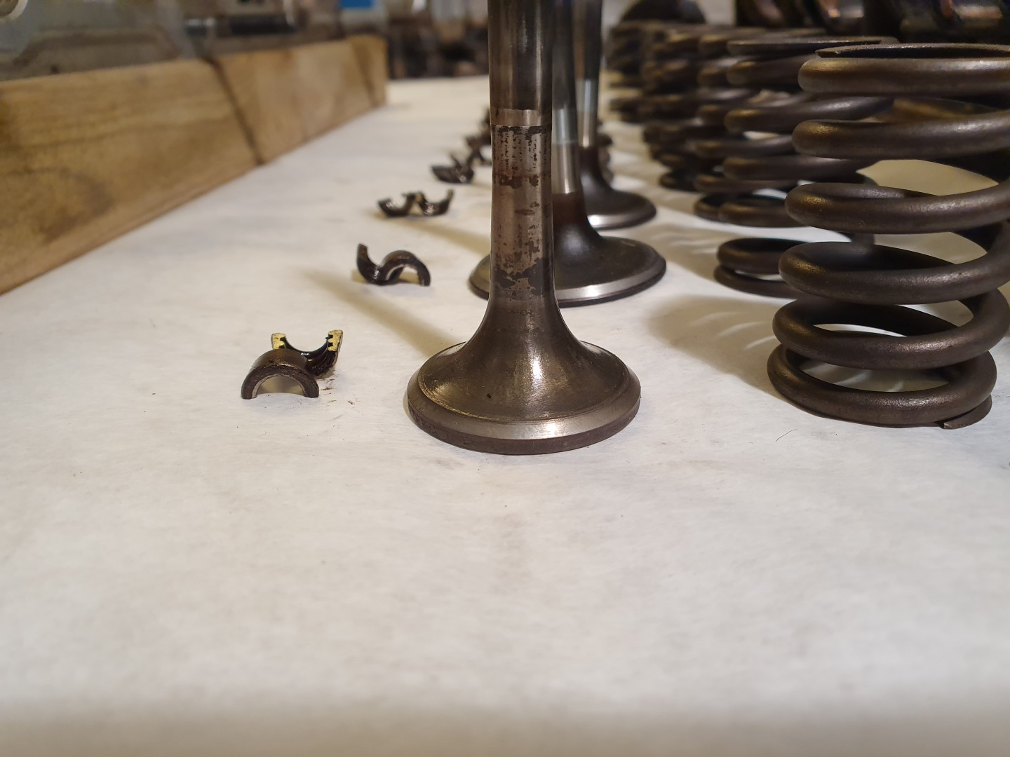

Ventilerna har handslipats med slippasta och snurrmetoden.
Det kommer att bli mer noggran rengöring innan montering.
