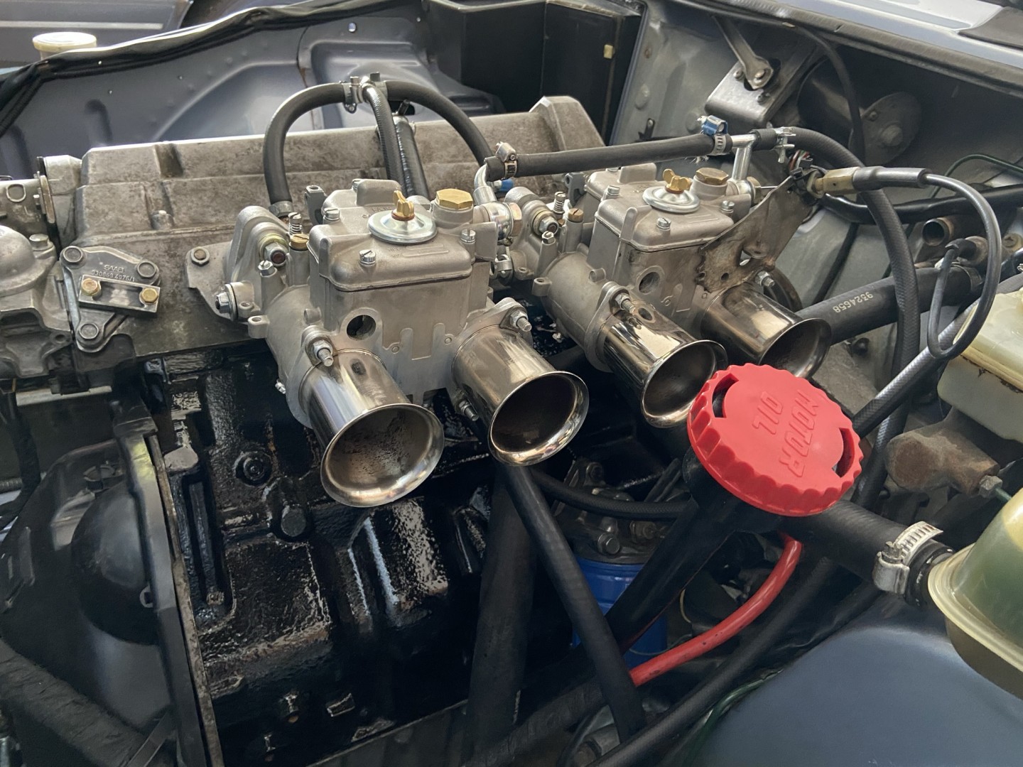

Bränslesystemet består av en Facet Red Top elektrisk bränslepump.
Den matar via 8mm (standard) slang till en tryckregulator av märke Malpassi (Filter King).
Pumpen sitter bak i framkant av tanken.Och här var den i ??
Ordnade med en annan ventilkåpa
Med sina dubbla förgasare fick den även NOS emblem av typen ”GLs”
