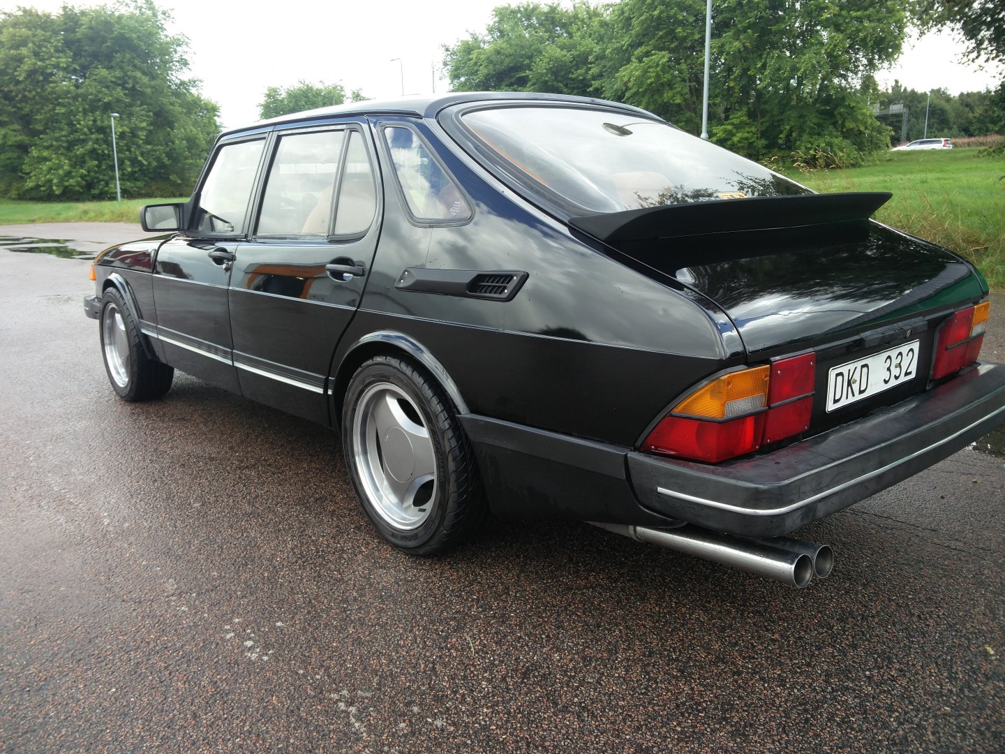

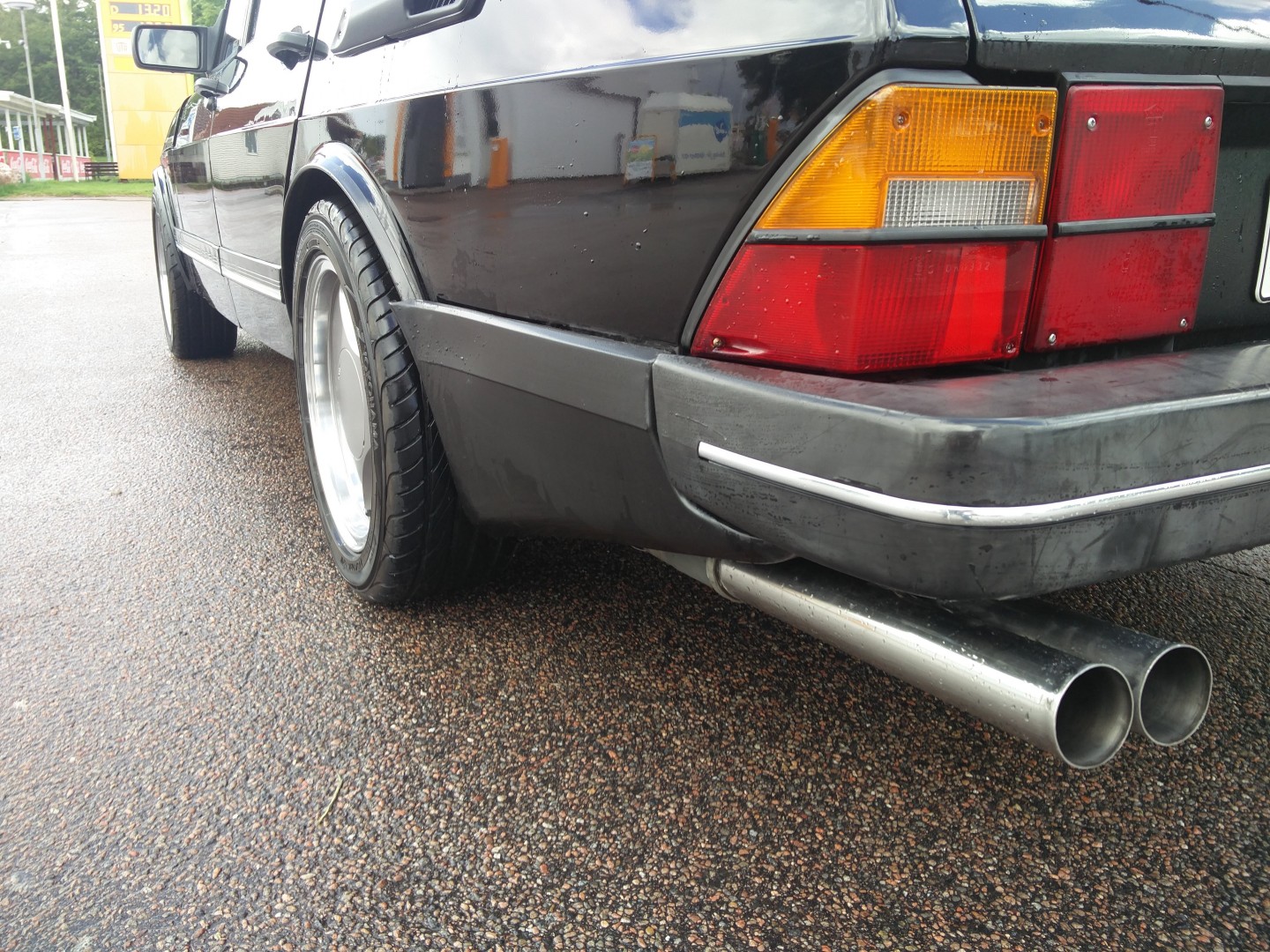

          oktober 3, 2017 kl. 23:49 #435551

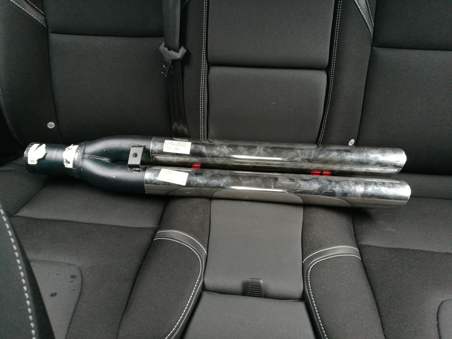

          Nu är min hagelbössa lite special (2.5″ rör konade utåt i slutet, istället fr simons som är 2″ rör utan kona)
          men man ser så Mycket rör på trubben.. såå läckert med bössa. gärna blankputsad!

            oktober 4, 2017 kl. 00:48 #435557
            Och som det ser ut med ”Simone’s” system:
            Min gamla Kvartz 85’a T16 –
            som numera flyger lågt i Danmark ?

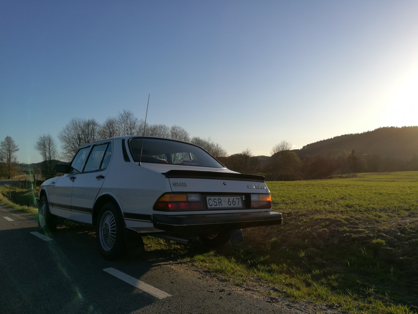

              Ni verkar enade om hagelbössa 😉 Hagelbössan har jag redan och är snedskuren, tanken är om den ska monteras är att behålla nuvarande bakre ljuddämpare (stora tvärställda). Krävs dock lite mek med bakaxelböjen då. Så här ser den ut:
              IMG_20170428_173745
              Men som sagt, återstår att se va ja gör 🙂

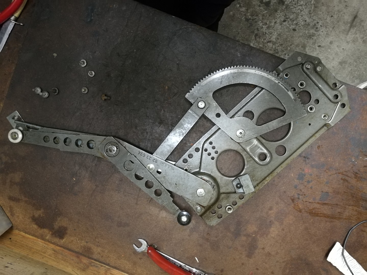

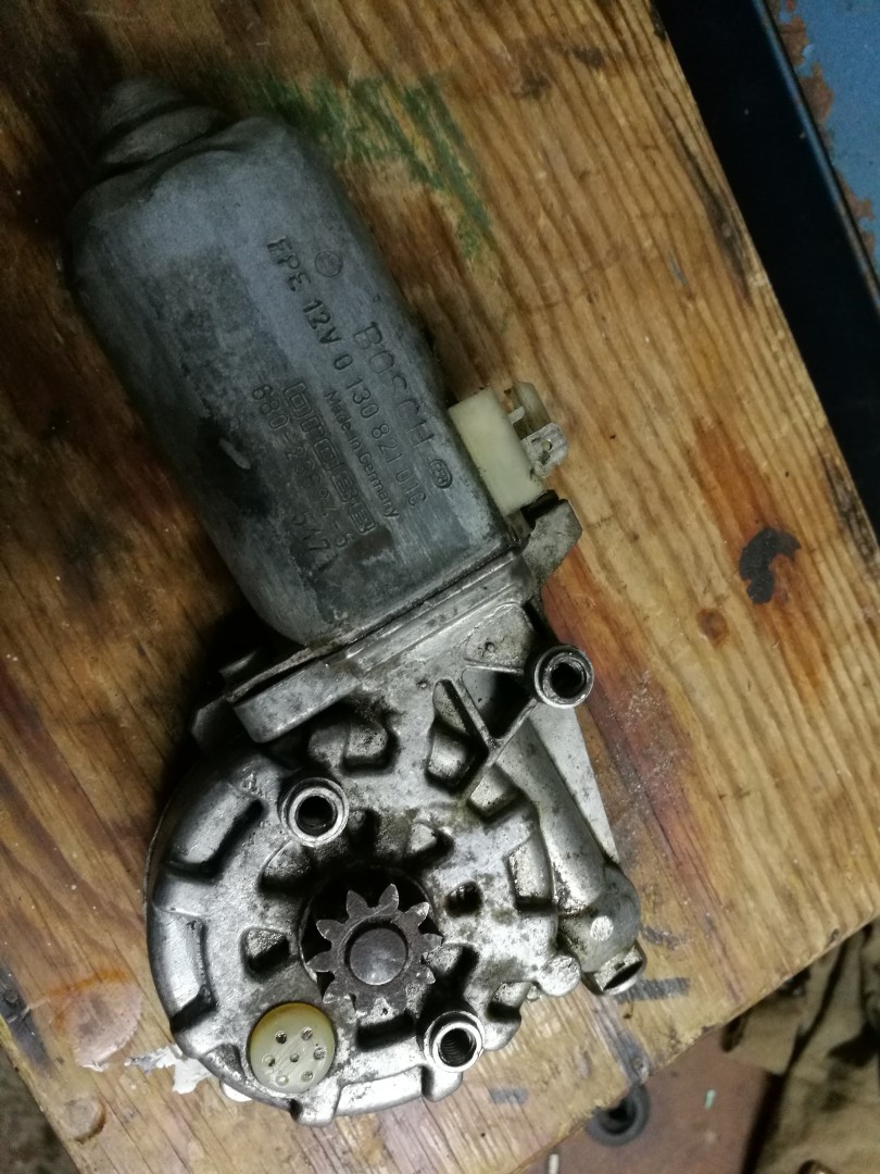

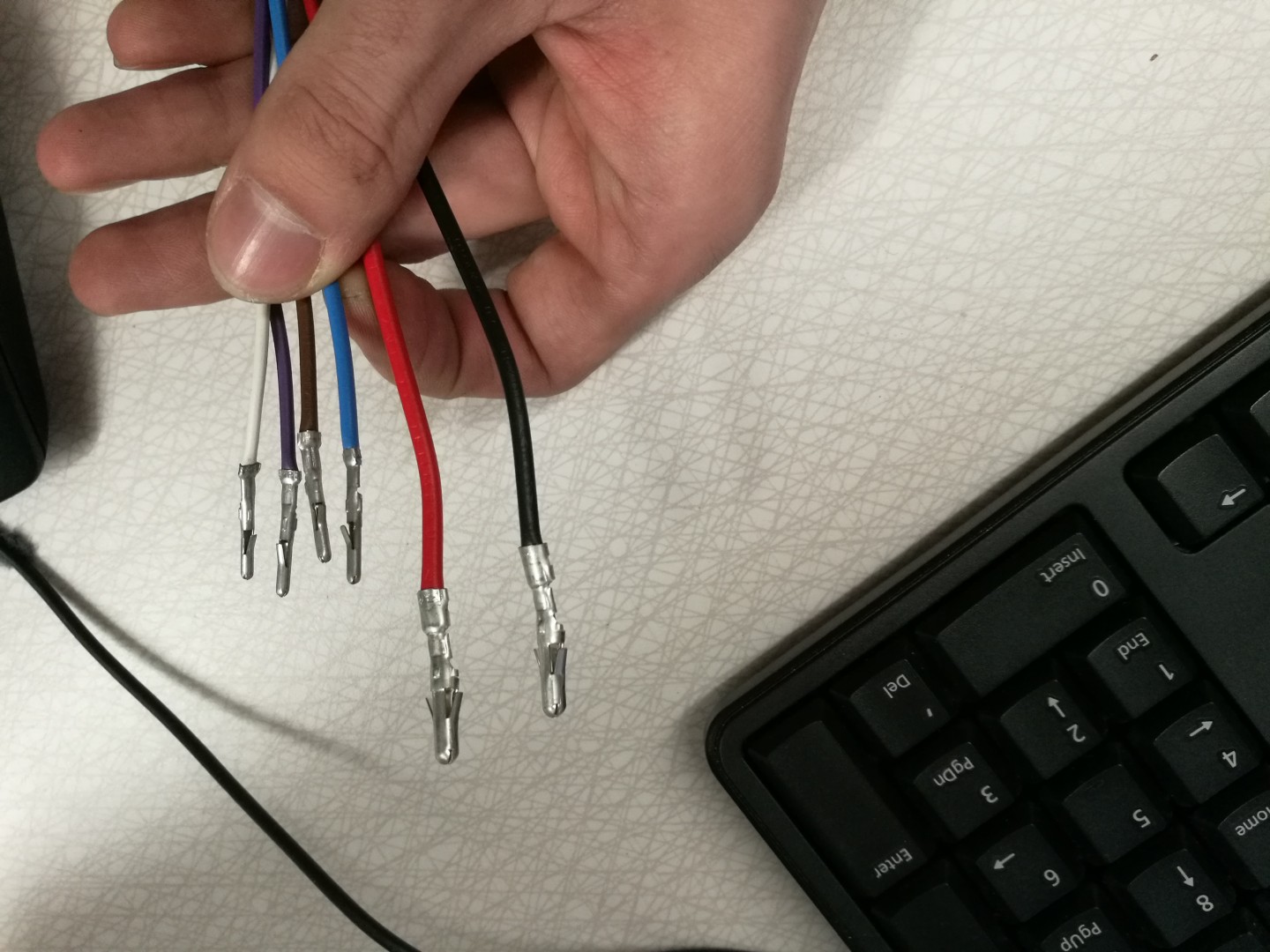

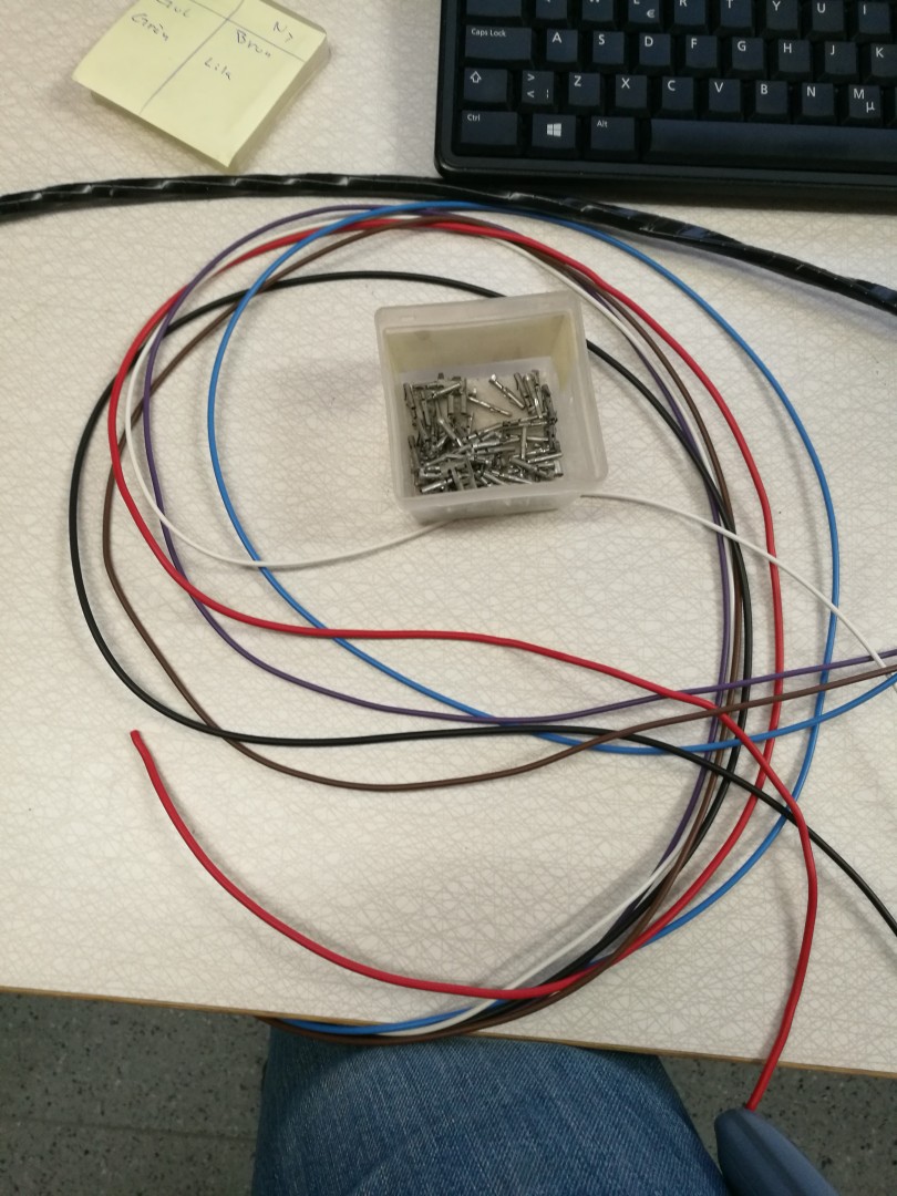

                    Längesedan jag uppdaterade här senast, men har ju inte hänt jättemycket heller. Har gett på mig fönsterhissen till förardörren samt gjort nya kablage till dörrarna.
                    Fönsterhissen funkade ej, men istället för att köpa nytt så tog jag isär allt, gjorde rent, smörjde upp och så funkar den felfritt igen 🙂
                    IMG_20171124_234157
                    även mekanismen (Gjorde samma på båda sidorna):
                    IMG_20171124_234213

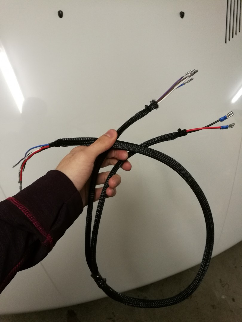

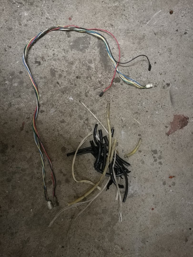

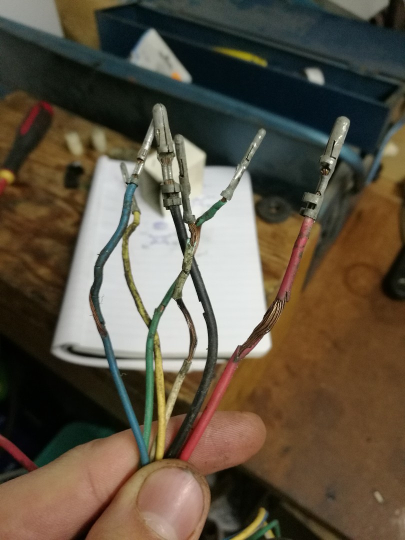

                    Sen till kablaget, nedan ser ni varför jag gjorde nya:
                    IMG_20171125_155403
                    IMG_20171124_234132

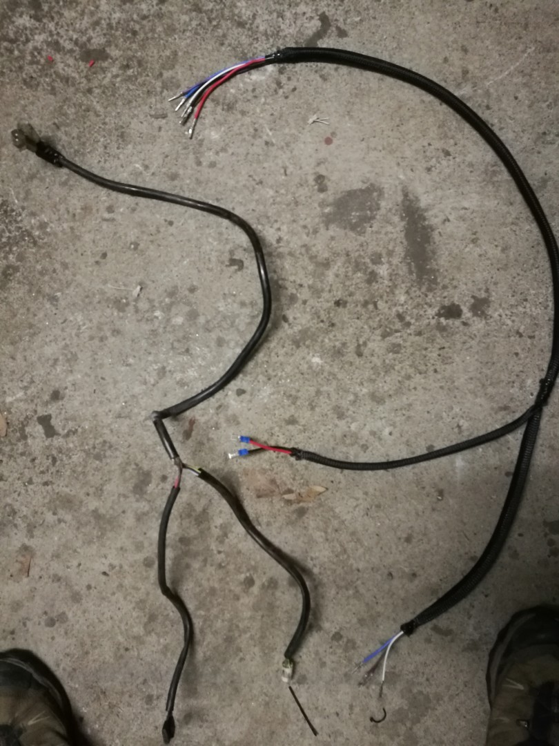

                    …inte jätte fint, men med lite kabel, nya stift (hämtade från Saabfabriken till och med) och tålamod så blev det så här:
                    IMG_20171227_123113
                    IMG_20171227_104738
                    IMG_20171228_182034
                    Före/Efter:
                    IMG_20171230_175626
                    Gjorde kablage till båda sidorna, flyttade över de gamla kontaktdonen efter jag dragit igenom kablarna i dörrarna.
                    De va allt

                          januari 13, 2018 kl. 13:25 #439567
                          Har gett på mig fönsterhissen till förardörren.
                          Ja det där gjorde jag också på min gamla Kvartz ?
                          Hade du skyddsplasten på din motor:
                          Jag fick göra rent det mekaniska av andra orsaker ?
                          Men men, efteråt var det rena turbo fart på fönsterhissarna ?
