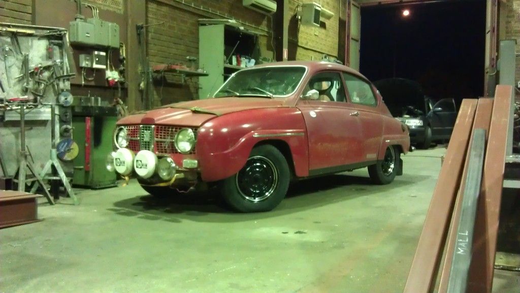

          Jaja, med den otrevliga tanken på en kass motor pillade jag på med lite annat istället..
          Tattarmålade mina fälgar och satt dit snobbringar, tonade bakljusglasen röda, plockade bort kofångaren och svetsade ihop ett x-ljusfäste lite snabbt och kikade lite på bromsljuset.. Har ström till kontakten men får ändå inga bromsljus om jag kortsluter på kabelskorna så nånstans längre bak är det..

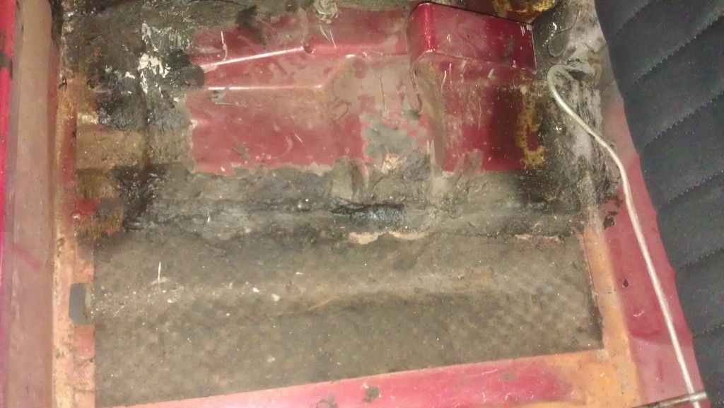

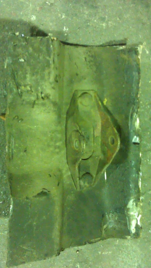

                  Börjat på rosten lite grann i väntan på motorbyte, missbedömde rostmängden en aning.. Jaja golv och trösklar är ju inga problem att fixa men det som blir lite krångligt är att på vänstersidan där infästningen till bärarmen är skruvad finns det rost och det är ju lite spännande former där ikring! Någon som vet om det finns repplåt för det?
                    september 9, 2012 kl. 21:06 #47337
                    Så snygg den blev med extraljus! Och röda bakljus smälte snyggt ihop med röd lack :race

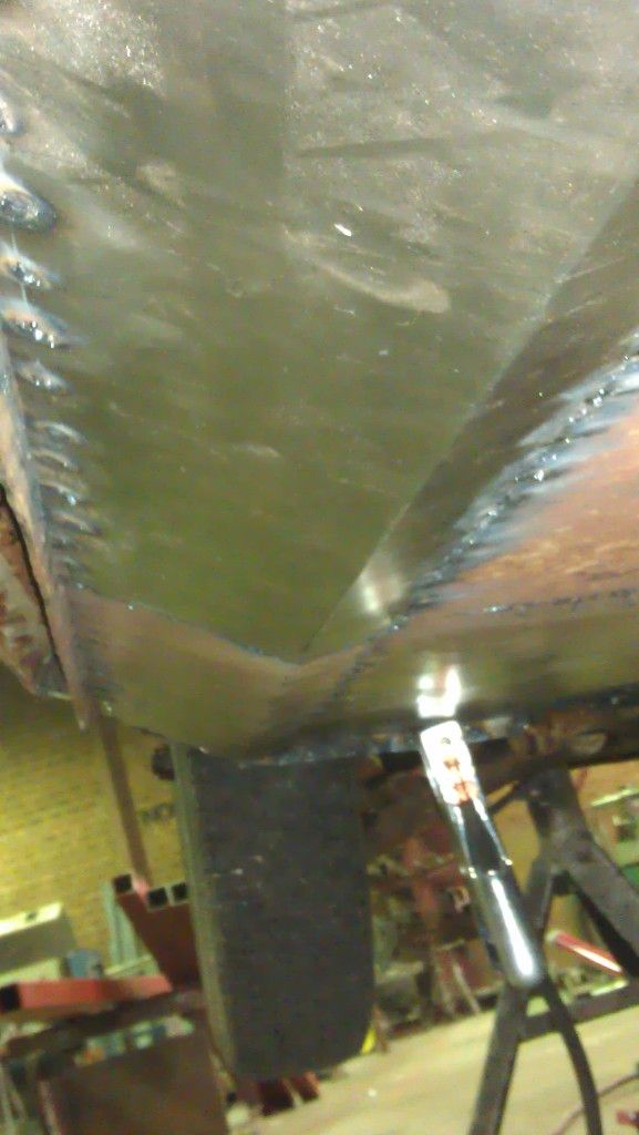

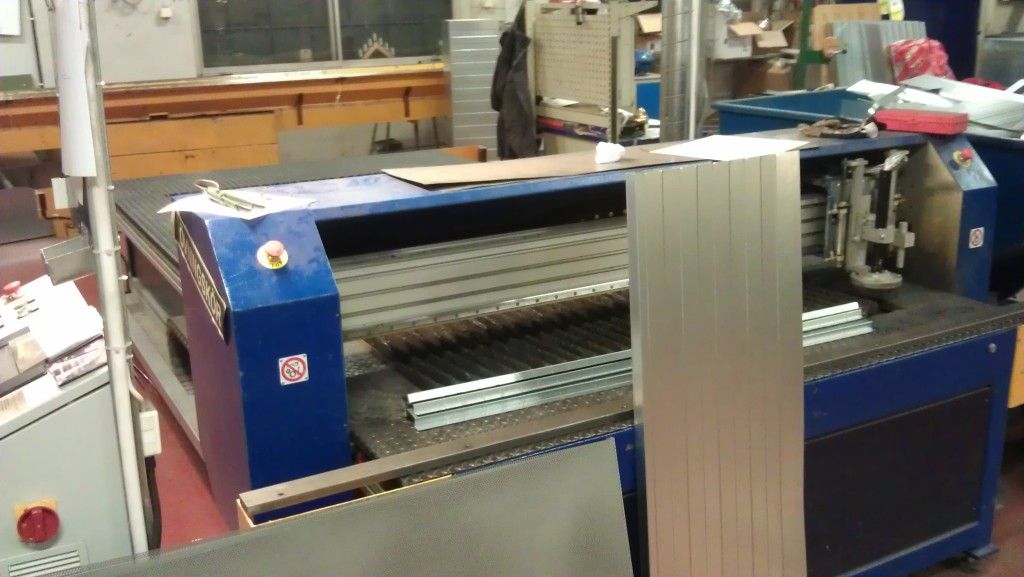

                        Sist jag var och bökade med rosten hann jag inte svetsa något utan bara förbereda för att fixa lite i golv och sparklådan på vänster sida men ikväll blev det lite gjort

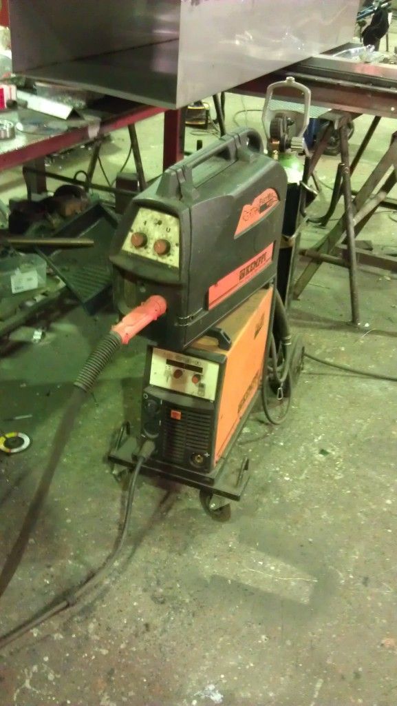

                        Dock lite knepigt att svetsa tunnplåt med den här oxen..
                        Hittade även en skojig överraskning i skuffen, dock till höger sida men behöver till vänster också.. Någon som har? Även fått nys om en motor nu av en här på forumet, dock lite långt bort bara.
                        Ganska tacksamt ändå att hålla på med plåt när man har lite trevliga verktyg att tillgå

                          Plåtbiten för länkarmsinfästningen finns ny i klubbshopen.
                            september 11, 2012 kl. 20:43 #47448
                            Tack, hittade den där efter tipset men tur jag inte beställde.

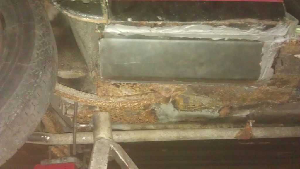

                            När jag la mig under och började knacka idag där det såg rostigt ut så gick hammarn aldrig igenom utan det slapp bara små rostflagor och några större bitar så jag lyfte baksätet och döm av min förvåning då båda sidor var upplagade inifrån?! Helsvetsat och rostskyddat och stabilt som fan, synd bara att den tidigare mekanikern inte bemödat sig med att kapa bort allt det gamla utan lämnat kvar rätt mycket när han svetsade dit det…
                            Spenderade istället kvällen med att byta alla avgasupphängningar och svetsa sparklådan klart på högersidan så nu är det bara en liten snutt sparklåda kvar på vänstersidan och 1 hål längst fram i golvet på höger.

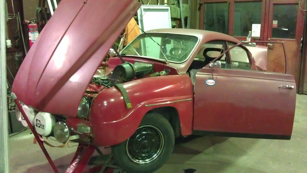

                              Åkte till verkstan direkt efter jobbet med ambitionen att laga den lilla rost som fanns kvar men jag var helt slut så jag nöjde mig med att bocka till lite plåtar till nästa gång det är svetsdags..
                              Började pilla med annat istället, fixade bromsljuset som var så enkelt att fel kabel satt på kontakten. Märkte att instrumentbelysningen inte funkade men det var bara strömställaren som var död så jag kopplade förbi den tills jag får tag i en ny original.
                              Jag har både ström och jord fram till tutan men den/dom är stendöda så jag får skaffa några från skroten, måste även köpa en ny spolarmotor. Den som sitter där snurrar och går men plasten har vittrat sönder så slangfästet har släppt..

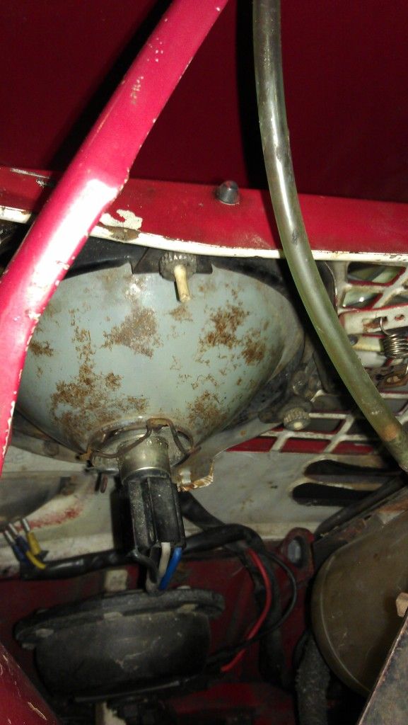

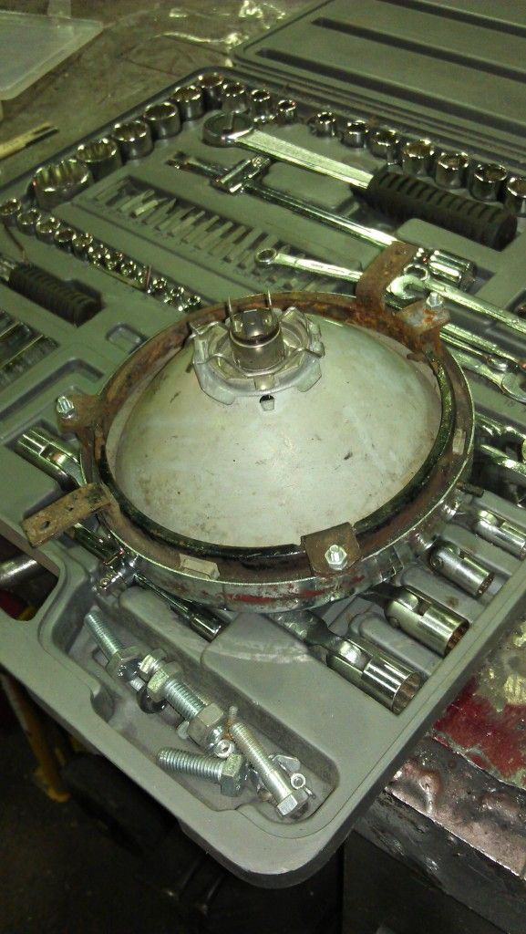

                              Ville få dit framlyktorna men saknade fjädrar så jag rotade fram ett gammalt bakluckelås som slaktades och böjde till 2 fjädrar ur det och fick dit den ena iaf. Visade sig dock att jag lyktorna och kromringarna båda är till vänster så jag fick bara dit ena, får skaffa till högersidan med…
                              Högerdörren har aldrig gått öppna utifrån så jag tog loss dörrsidan och skruvade lös handtaget och det stod i låst läge och inga nycklar passade så jag vred det till öppet istället, har ju inget värdefullt i bilen så jag tror nog det är lugnt.

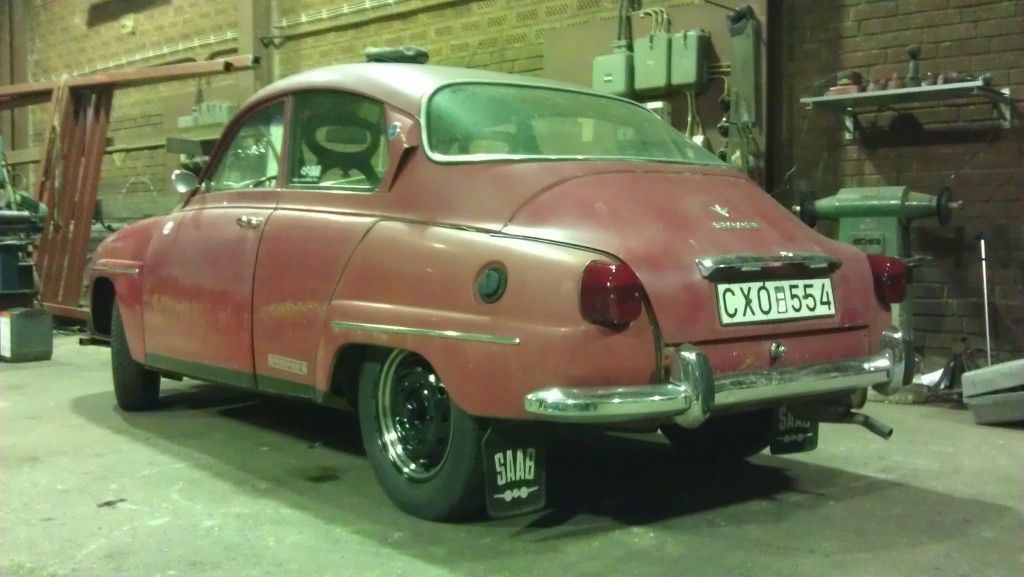

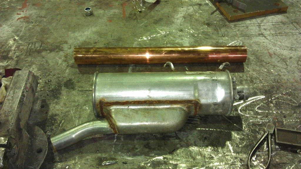

                              Det följde med en ny originalljuddämpare men min bilintresserade kompis som är rörmokare kom med en liten present han tyckte jag skulle sätta dit istället. Får nog bli efter besiktning
