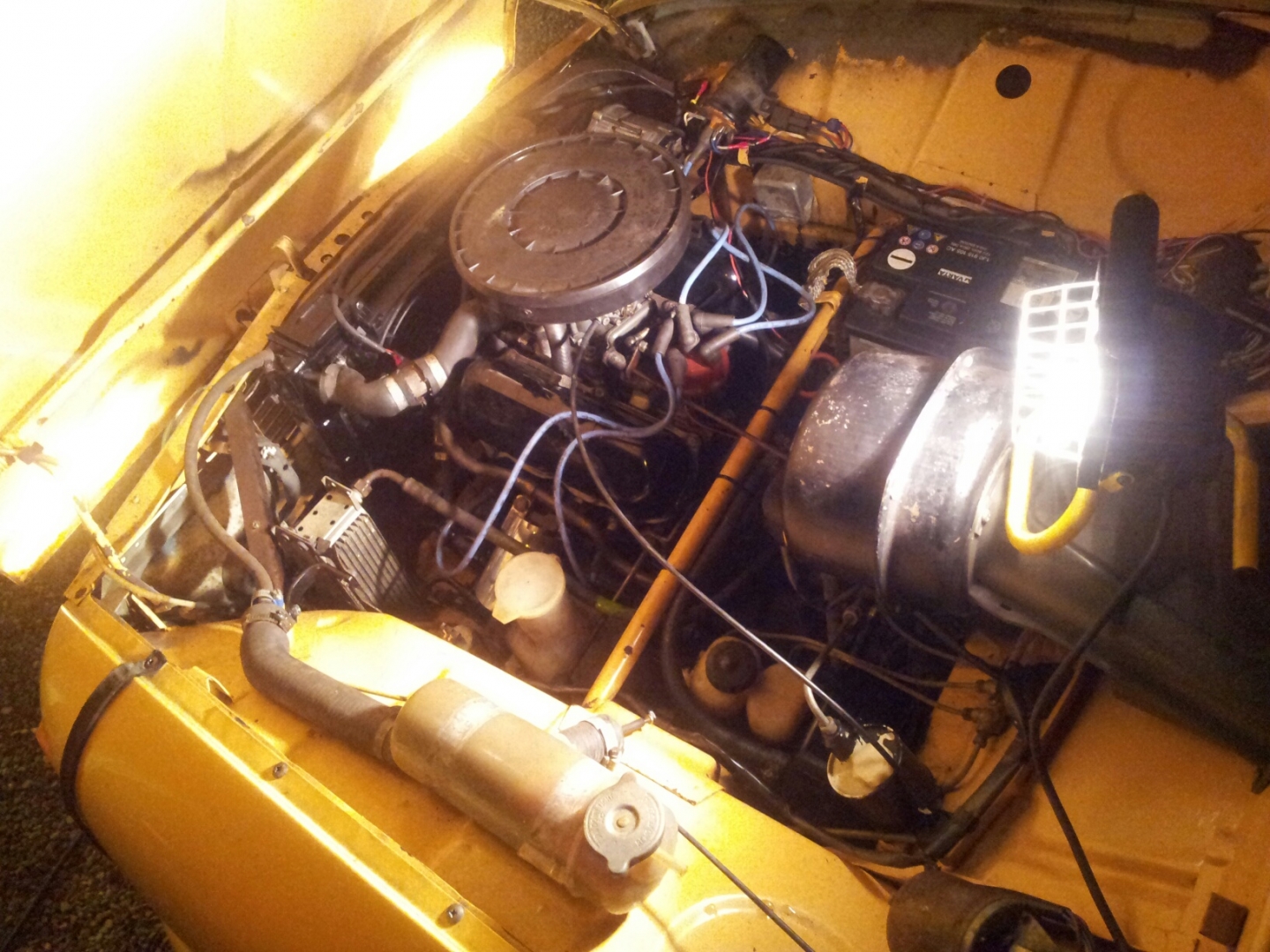

                april 1, 2015 kl. 20:42 #202901
                Har kört motorn 15-20 mil nu ungefär, och den knallar på fint. :helmet:
                Hade ett litet missöde igår då en frostplugg hoppade ur en av topparna, men det är åtgärdat. Den som lossnade monterade jag under byggets gång, och jag vet att jag tyckte att den gick lite väl lätt att få dit… 🙂
                Hur långt kan/ska/bör man köra innan oljebyte och ventiljustering? Kan/bör/ska man efterdra topplocken? :1zhelp:
                Här kommer motorreceptet om ni är intresserade:
                -1700 vevaxel (beg)
                -Kolvar 92.3mm ämnade för Fords Pinto-motor (nya)
                -Std v4 vevstakar (beg)
                -Kamaxel UA12 (ny)
                -Std v4 lyftare (nya)
                -Större ventiler (har inte måtten i huvet) ämnade för Fords 2.9 v6-motor (beg)
                -Ventilfjädrar ämnade för Fords v6-motor (nya)
                -Weber DCD 36/36 (beg)
                -Hot Spark brytarlöst (beg)
                -Toppar lätt portade med uppsvarvade avgaskonor
                -Hemmagjort 2″ avgas
                -Lättat svänghjul (väger 5.9kg) (beg)
                -Koppling är en solfjäder tryckplatta med std lamell (beg)
                -Oljekylare (beg)
                -Oljepump ämnad för Fords 2.9 v6-motor, tråget ngt modifierat för denna (beg)
                -Elfläkt (ny)
                Jag har använt mig av Sweedspeeds topplockspackningar avsedda för upp till 94mm borr. Fördelarens vakuumförställning är svetsad. Alla lager i motorn är bytta.

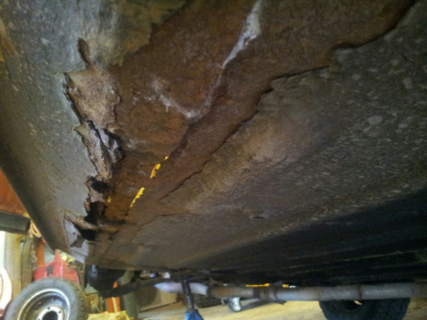

                              april 8, 2015 kl. 19:44 #224980
                              Skulle montera sommardäcken härom dagen och möttes av detta:
                              20150404_162840_resized_1

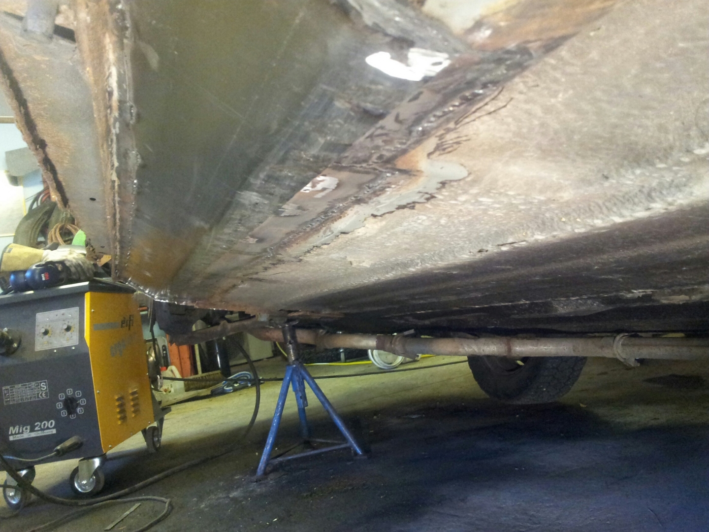

                              Bara att ta fram kapen och ta bort det dåliga, och fram med svetsen och laga…
                              20150405_130946_resized

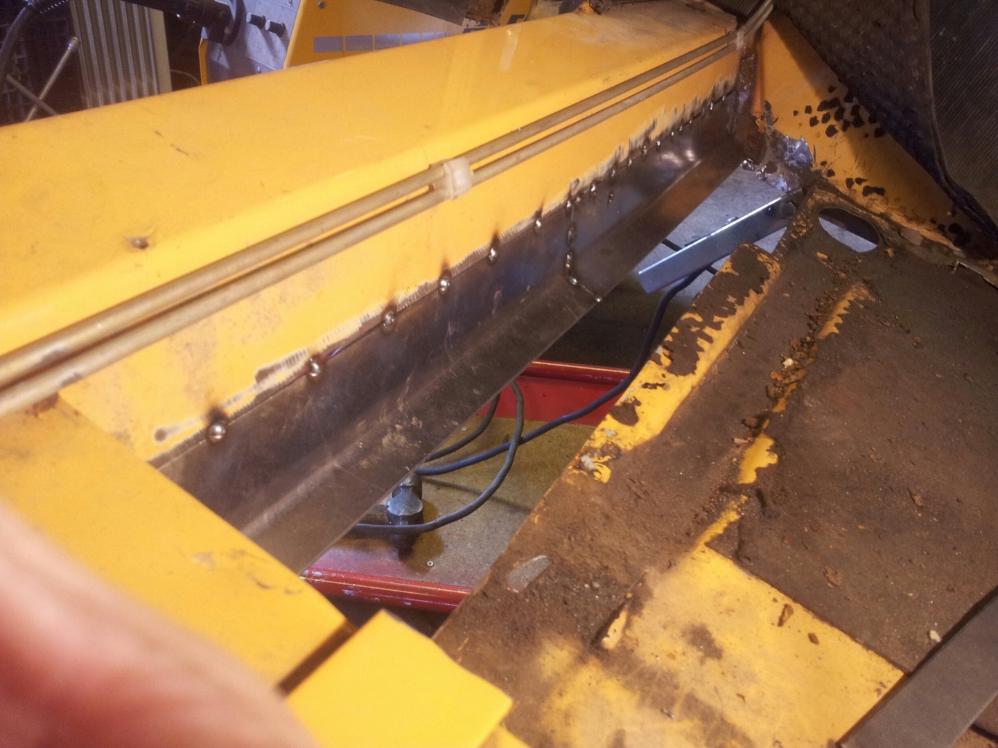

                              Färdigt för färg och rostskydd:
                              20150406_185755_resized

                                Har också dragit om slangarna till oljekylet så de har lite mer avstånd till avgasröret på vänster sida, och plockat bort styrplåten mellan strålkastare och vattenkylaren för att få in mer luft till oljekylet. Har nämligen lite hög oljetemp tycker jag…
                                Äntligen bromsservo igen! Det gick sönder för snart ett år sedan, har åkt utan sedan dess, men nu är det äntligen bytt. Skönt att få det fixat…
