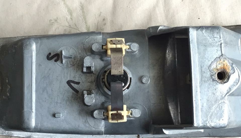

            Tillbaka till vesäntligheter. 🙂 …för att fortsätta US-temat så kunde jag inte låta bli att koppla om för en tvåtråds 5W/21W lampa i blinkarmaturen för att kunna ha orange posmarkör om andan faller på. Det var förhållandevis smidigt att ordna då lamphållare och gjutning är förberedd för detta. Det som behöver göras är att komplettera med en extra ”tunga” från en donatorinsats för plusmatningen samt flytta den befintliga ”tungan” 90 grader enligt nedan bild 🙂
            Med de vita poslamporna i huvudstrålkastarna så går det ganska smidigt att kasta om kablaget och göra allt lagligt igen 🙂

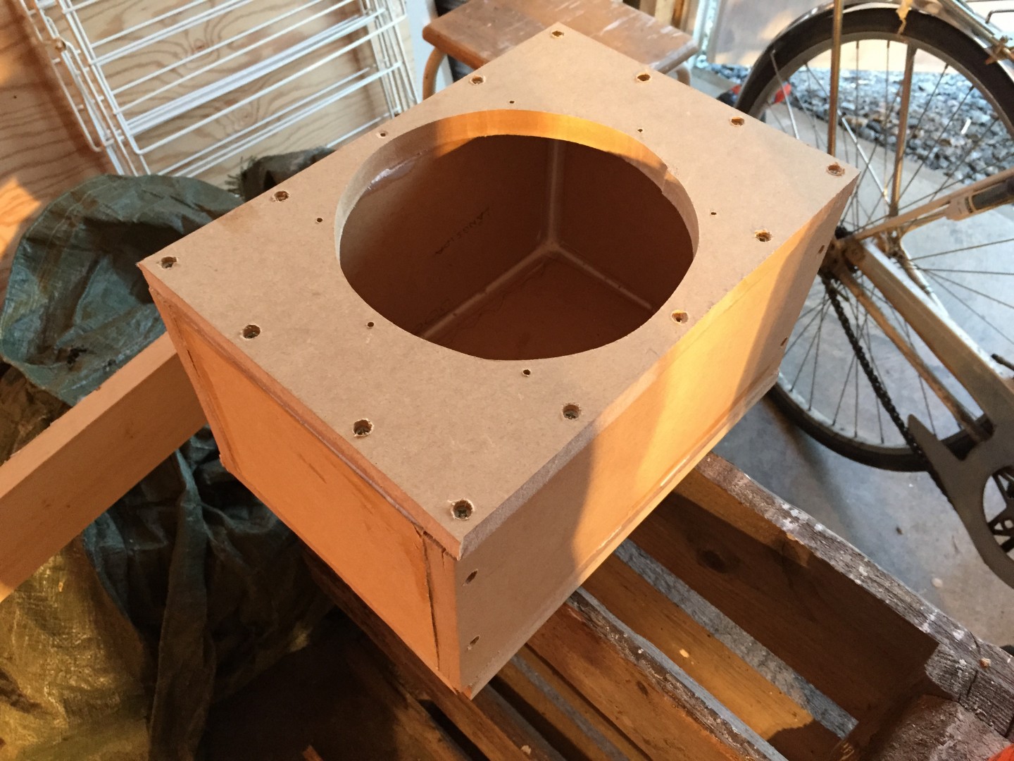

                    Har under några kvällar sista veckan byggt en budgetbaslåda av överblivna grejjer från gömmorna. Dags att åter skaka liv i min 8″ BIltema bashögtalare inköpt år 2000 🙂
                    Lådan blev på ca 7 liter och måtten är tagna utifrån att den ska rymmas under passagerarstolen.
                    För att hålla jämn nivå på kvalitén så drivs baslådan av ett slutsteg från Jula, som även driver framhögtalarna och det låter helt okej 🙂
