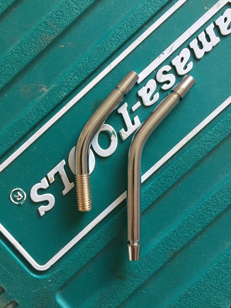

                      Insåg snart att de var lite väl höga och ville få ner dem lite. Efter lite provmätande så kom jag fram till att en kortning av armen och gängning var bästa angreppssätt. Jag fick spegelarmen till drygt 9mm i diameter varpå M10 gänga kändes rimligt . Dessutom visade sig armen vara i någon form av gulmetall så den var lättsam att gänga. Den svarta originalfoten från bilen lackade jag silvergrå häromkvällen för att smälta in lite bättre….
                      Här är Bubblaspegeln i oförvanskat skick. På Bubblan sitter den i dörrgångjärnet på en tapp som sticker upp.
                      IMG_2522-768x1024
                      Före/efter modifiering
                      IMG_2523-768x1024
                      Två muttrar får låsa spegelarmen, runda delen på låsmuttern satte jag uppåt får att matcha den rundade formen av Saabens original-spegelfot.
                      IMG_2524-1024x768
                      Och resultatet? …blev helt ok faktiskt, jag är nöjd och tror inte man märker allt för mycket på lite håll. Spegeln är väldigt lik V4ans USA-speglar bortsett från foten då 🙂

                              Efter att ha stirrat länge på speglarna så tog jag av nån cm till på varje spegel-arm. Man ser ingen skillnad, men det känns bättre 😎

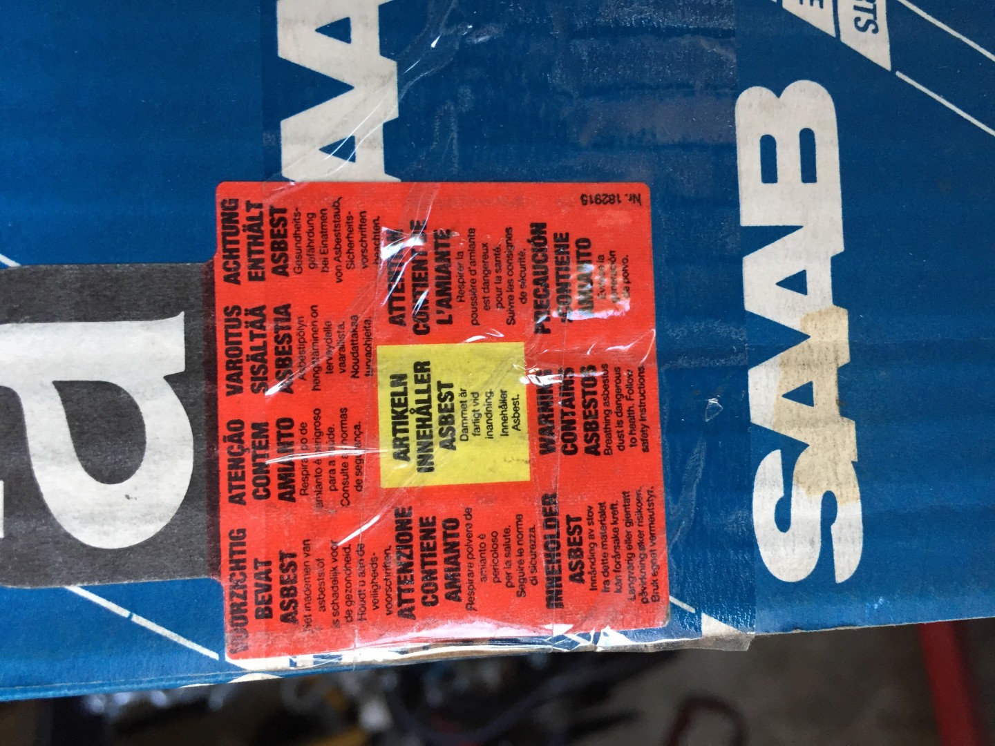

                                  Efter att ha kört runt lite så inser jag att jag förträngt en stor del av mina kopplingsbekymmer från ifjol 😮 när min kylarslang sprack i söndags och fronten åkte av så fortsatte jag för att lösa oljeläkaget på kopplingen också…
                                  Ny vevaxeltätning, ny bussning, oljetrågspackning och en ny lamell från klubbshoppen
                                  Äkta vara! 😉 😎
