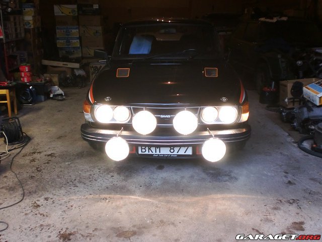

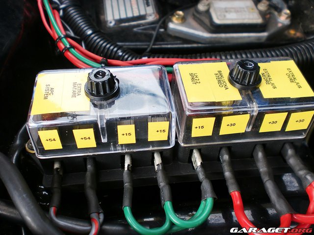

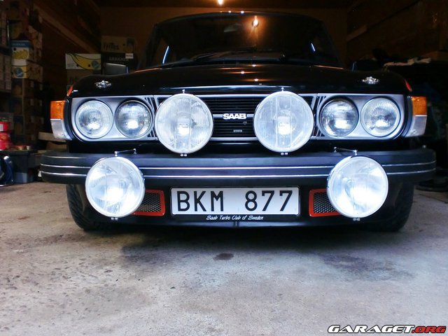

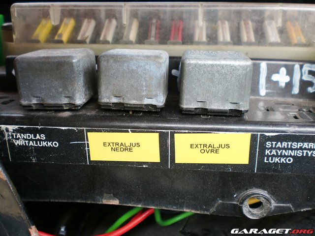

        Nu har jag monterat huvemblemena,blev bra. Sedan har jag kopplat in alla extraljusen, kopplade dem i par om övre och nedre. så varje par har ett relä med säkring, Reläna monterade jag i orginalsäkringsdosan, fanns två lediga platser som jag stiftade in kablar i. Säkringarna hamnade i den nya säkringshållaren som jag monterat sedan tidigare och hade fördraget med spänning.
        Blev även två snabbkontakter just innanför grillen, så jag enkelt kan plugga ur om jag vill demontera extraljusen och köra utan.
        Gjorde även klisterlappar och satte på locken till säkringarna så ja vet vad dem hör till.

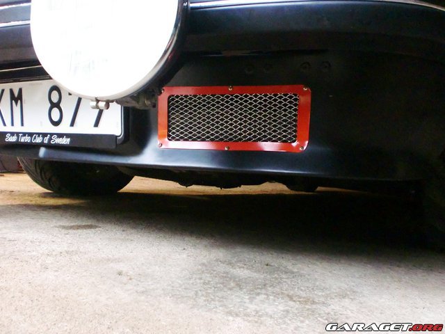

        Spoilern är på plats med, målade ramarna till gallrena orange, blev ganska fräckt,nu matchar dem gallrena i huven. Skylthållare samt en ny skylt är på plats med.

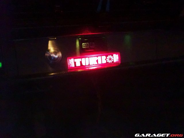

        Blev även en bonusbild på bältesvarnings lampan när den lyser i bilen. Blev jäkla fräckt 🙂
          maj 14, 2015 kl. 06:26 #297726
          Suuusk fräckt!!! Underbart koncept!

            Fixade till klistermärken till reläna samt säkringarna,så ja har koll på va dem är till. 🙂

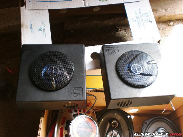

                  Nu har jag vart i ljudbygget idag. Haha! inge märkvärdigt men, låter iallafall 🙂 Har bytt högtalare i två lådor man ska lägga under sätena, så dem har jag lagt under stolarna nu, har även dragit kabel till dem samt dragit kablar bak till hatthyllan.
                  Ska fixa högtalare i hatthyllan härnäst. Sen har jag satt in en cd spelare, men tror jag även monterar in Clarion bandaren i konsolen, så ja kan köra båda 🙂

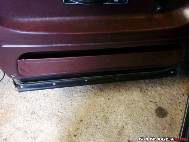

                            Jag har satt dit gummilisterna på insidan dörrarna,har även gjort rent dem samt smort in dem.

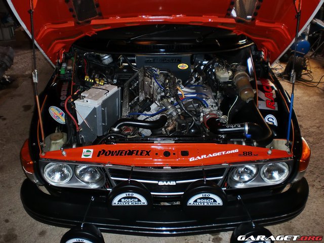

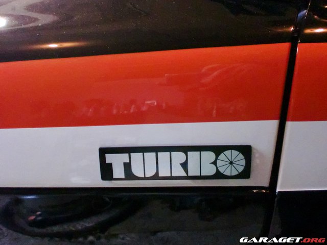

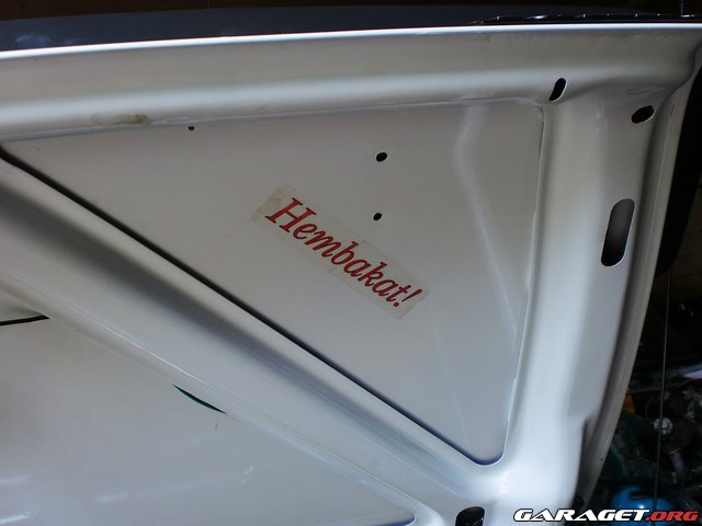

                            Fann även en hög med lite dekaler, pimpade till lite under huven 🙂

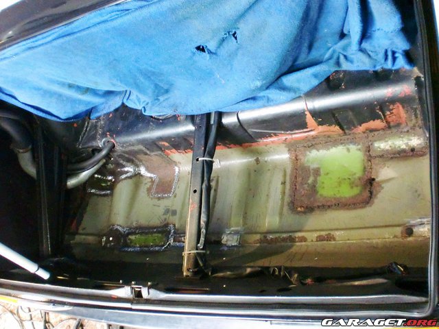

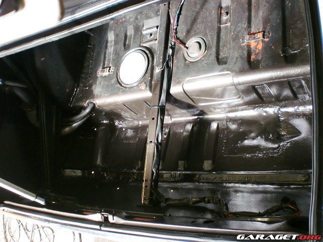

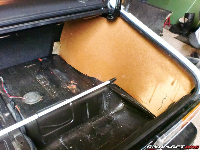

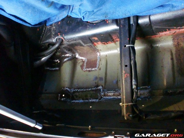

                            När det var färdigpimpat började jag med projekt uppfräschning av bagagerum. Har tagit bort asfaltsmattan samt tinnertvättat. Därefter blir det att snygga till lite gamla rostlagningar jag gjorde för typ 15 år sedan 🙂 Det ska slipas lite svets, har börjat.
                            Dem ditsvetsade plåtarna som är gröna är förövrigt rester från en gammal vw passat 🙂 Minns det som i går, haha. Polaren hade en grön passat ståendes på baksidan gården när vi var små. Den har vi lekt många timmar i :).
                            Ja idag leker man i gamla saabar. 🙂
                            Jaja! så är det, lite bilder på dagens mixter.

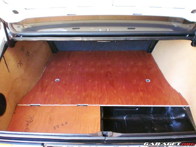

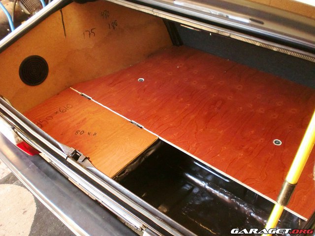

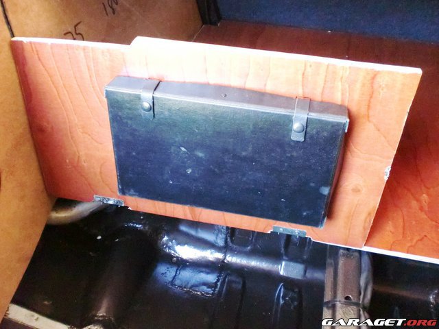

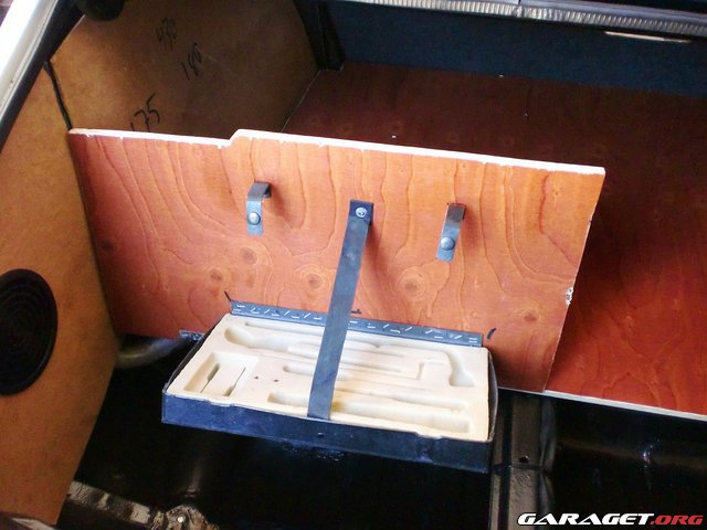

                                  Nu har jag gjort ett tag i skuffen, gjorde en ny skiva i formplywood, byggde även en uppfällbar lucka, gångjärnen kommer från 900an, passade då även på att montera dit en verktygslåda från 900an med.

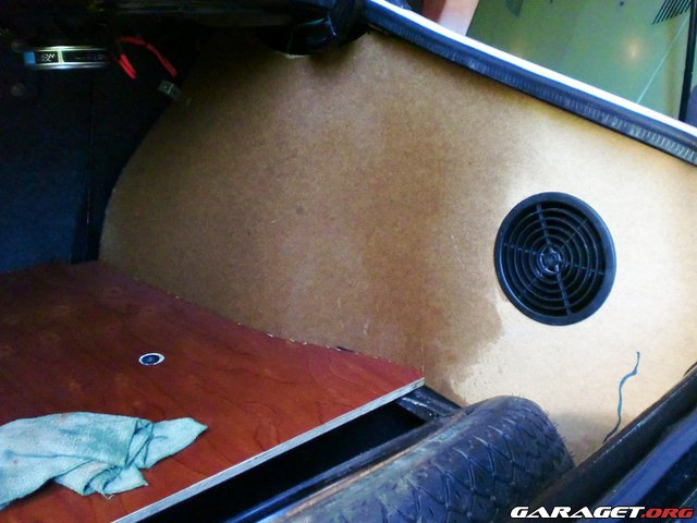

                                  Gjorde även nya sidostycken.dem fick bli i masonit, som jag blötlagt efter jag satt dit dem som dem ska sitta, då får dem formen skapligt faktiskt.
                                  Monterade även in ventilationsgaller i båda sidorna,tagna från bagageklädsel ur tidigare cc modeller.
                                  Kommer nog bli skapligt bara det kommer på lite tyg. 🙂
                                  Lite bilder med.
