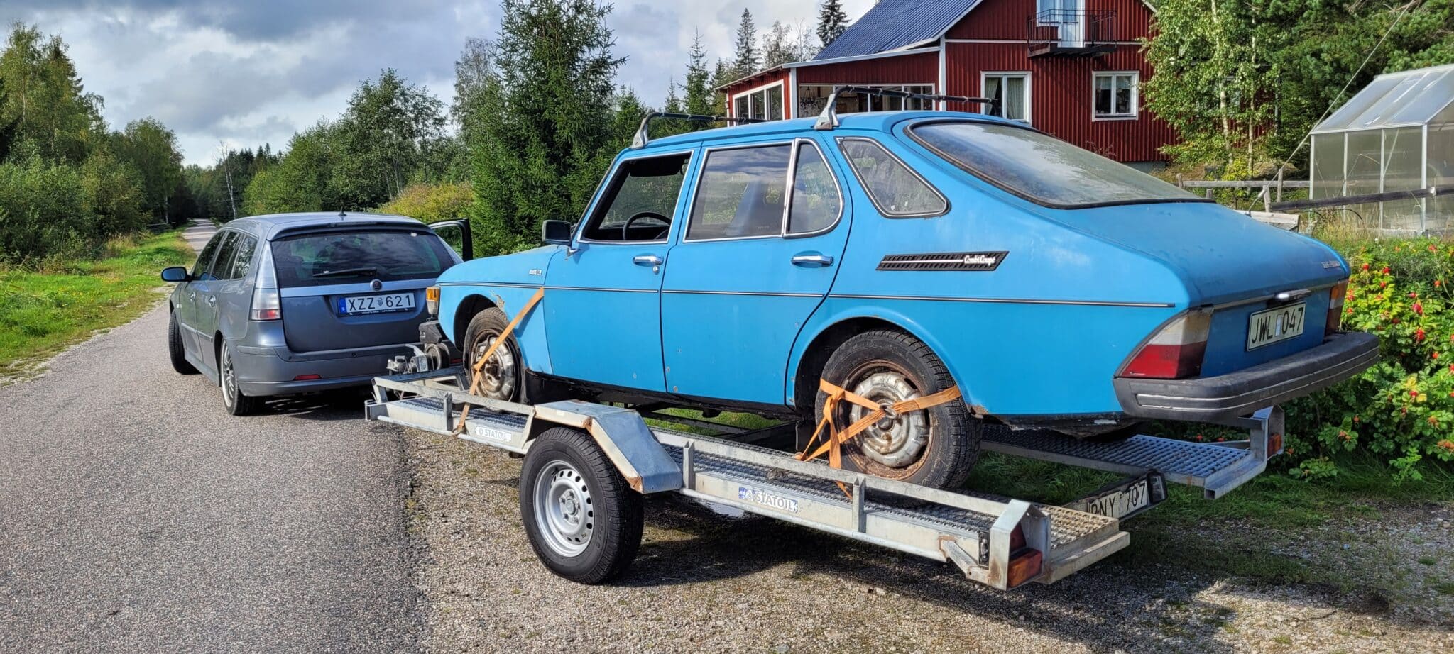

      En liten projekttråd om en coelinblå 99 CC med 5 dörrar, hittad på annons här på forumet. Istället för att, som brukligt, åka till Norrköping på Saabmarknad, åktes det norrut för att hämta bil.

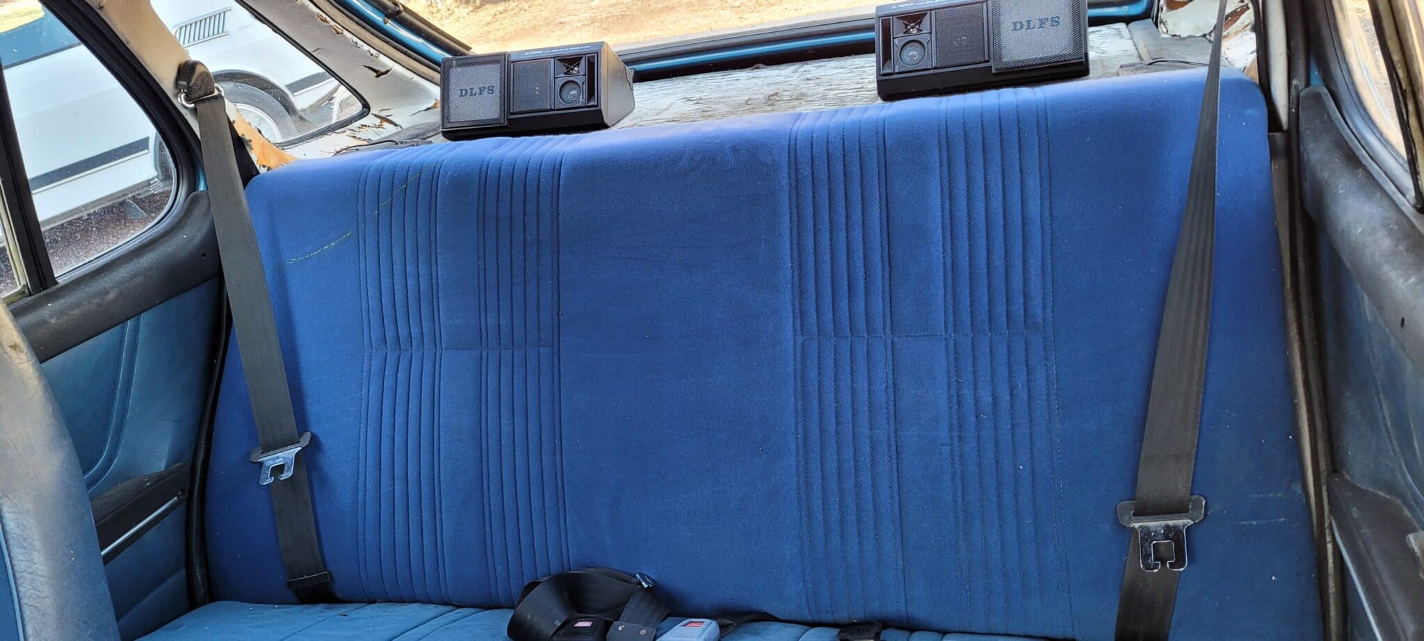

                                Har bytt framstolar och baksätets ryggstöd till fräschare grejer. Dock är utförandet inte helt korrekt då de kommer från en ’78 eller senare, samt att framstolarna är från en 2- eller 3-dörrars, men kulören är rätt! 🙂
                                20240113_113146
                                20240308_155218
                                20240407_175022

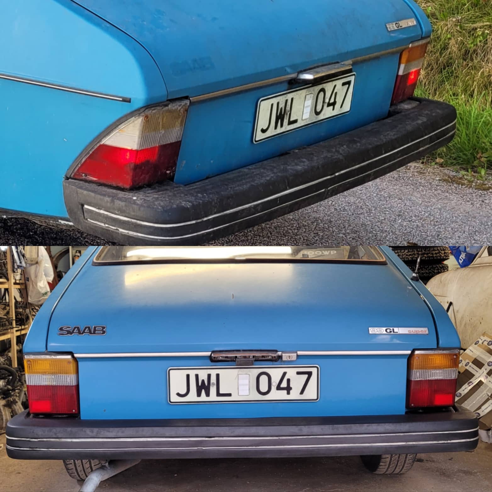

                                Har bytt vä. baklampsglas då det ursprungliga med nöd och näppe satt kvar på plats, väldigt sprucket/dåligt. Hittade även ett ”SAAB”-emblem som monterades.
                                IMG_20240328_182240
