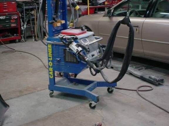

Prov o försök med spillbitar pågår..Låter märkligt, de tänger jag har använt har det aldrig varit nå problem med att få genombränning, håller man länge säger det ju bara puff så bränns plåten bort. Därför har ju de dyrare en automatisk timer i sig.
Är det nån trefaspjäs eller nå ännu enklare? 220v varianter har jag nog aldrig kört med.
vad är det för konverter? Den kräver ju 16A enl spec så det är väl inte konstigt om 10 A inte håller……..Eller menar du att du tar ut ström i en trefashandske bara?
I vilket fall som helst så borde det rimligen inte vara nå problem att bränna sönder plåten om man så vill. Tror inte tricket är själva trycket på pinnarna ? De justerar man ju bara in så plåtarna kläms ihop som de ska. Svetsen ska inte bli bättre för att man nyper åt mer så att säga.november 19, 2014 kl. 11:32 #199742Gissar att konvertern lägger enfasmaskinen som en jämn belastning på alla tre faserna, och då går det ju att plocka ut 16A via de tre 10A-propparna.

Dethär med punktsvets, testa högre tryck i spetsarna, den vi hade på mitt förra jobb var av modell proffs, med pneumatiska käftar. men det krävs relativt högt tryck för att ge bra svetsar, var det för klent så blev det tomtebloss och hål som följd. även storleken på spetsarna var av betydelse.
Hoppas tipsen hjälper 🙂
