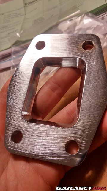

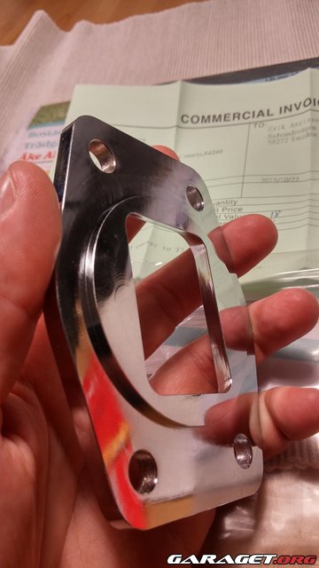

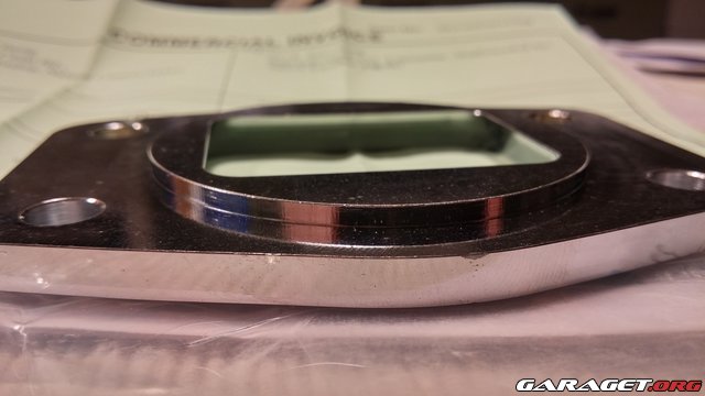

            Monterade 16T från Volvo för några år sedan. Använde då en adapterplatta från KL-racing mellan grenrör och turbo som aldrig varit hundra tät.
            Typ en sånhär. Den är för rund i hålet och tätar inte tillräckligt mot grenröret.
            Tog tag i saken och sökte reda på denna. 350kr med frakt från Taiwan. Ser bra ut och nu hoppas jag få tätt 🙂

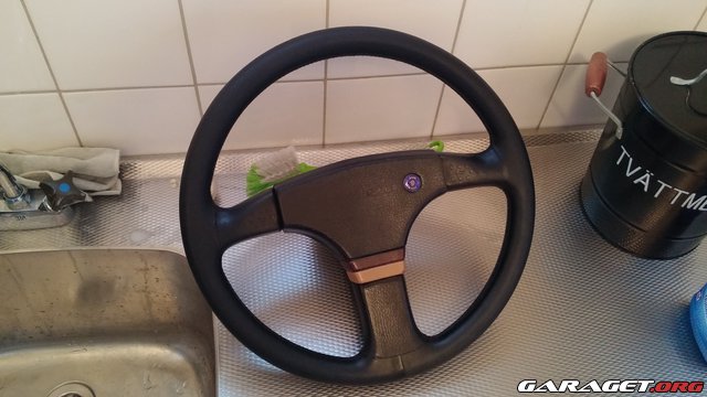

                                  februari 21, 2016 kl. 15:31 #385996
                                  Köpte mig en ratt. Här lätt uppsnyggad med Hööks lädertvål & läderolja. Duger men skulle behöva svärtas ner lite på sina ställen.
