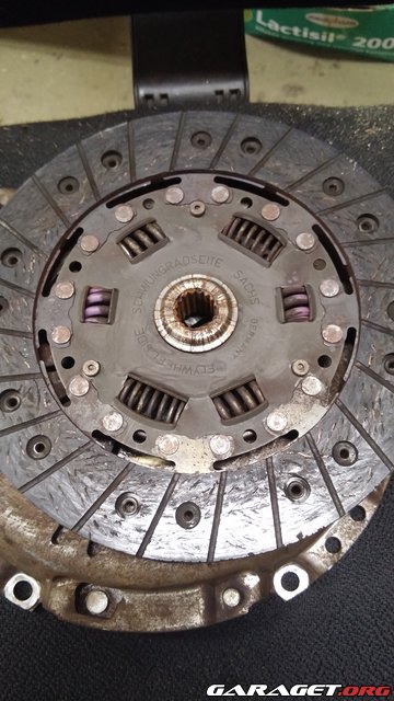

        Sen kom då helgen 1-3april. Den stora mekarhelgen. 900S plockades fram ur vintergömman och rullades direkt in i verkstaden för kopplingsbyte då kopplingen som sitter i nu aldrig hållt emot ordentligt de ca 500mil jag kört med den. Misstanke finns om att det är en av de dåliga kopplingarna som såldes för 3-4år sedan. Slirade direkt ur kartong typ.
        Ny 228mm lamell och ny tryckplatta inköpt.

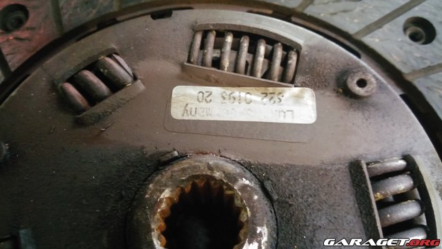

        Gamla lamellen var märkt LUK på etiketten men SACHS på godset.
        Nu har jag aldrig mekat koppling förut men säger sig självt att det inte ska vara oljegegg på dessa delar. T ex har jag gnuggat rent på och runt etiketten. Även svänghjulet är det lite kladd på. Här är nog orsaken till slirande koppling?
        Hade inte med detta i beräkningen utan fick skruva ihop med ny lamell och tryckplatta utan att åtgärda eventuellt läckage. Får skaffa nya packboxar och skruva isär på nytt någon dag. Var ju rätt enkelt.
