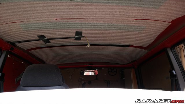

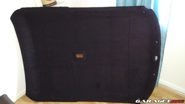

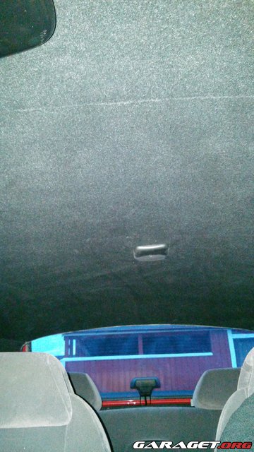

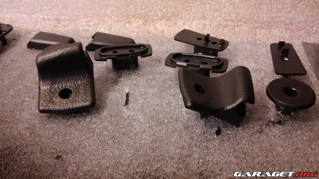

        Lite småfix har det hunnits med. I våras fixades nytt innertakstyg. Svart blev det. Inte 100% nöjd med Biltematyget som är lite för luddigt för min smak men nu sitter det där och ser mycket bättre ut än det som hängde där innan. Tyvärr snålade jag nog med limmet så det började hänga lite en av de få soliga dagarna igen. Gick trycka tillbaka och suttit sedan dess. Men blir nog bakläxa på detta någon…gång.

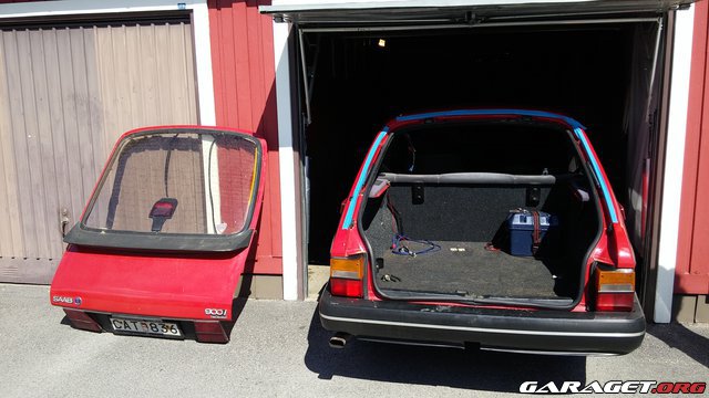

        När innertaket var nere passade jag på att byta baklucka. Den nylackade (för 5-6år sedan) har läckt in lite vatten någonstans hela tiden. Medans det åtgärdas hänger vi dit denna istället.
        Innertak nere. Lite extra ljudisolering, golvfoam
        För att matcha nya tyget
        Redo för montering
        På plats

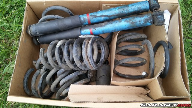

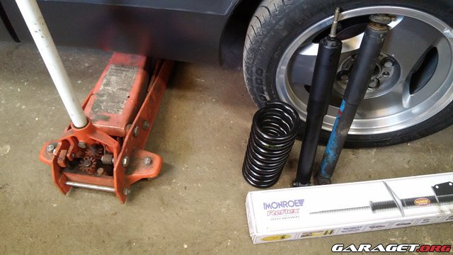

          För att rulla rätt in i verkstaden. Byta av fjädrar och dämpare
          Till skräphögen

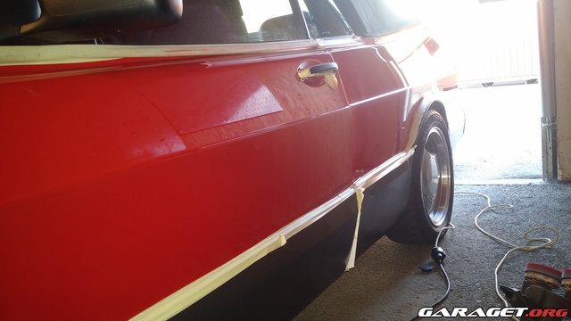

          Före
          Håller på
          Efter
          Grymt skönt att slippa ett stort tak att gnaga på 🙂
          Använde Menzerna Polish och deras Power Lock. Blev över förväntan med min gamla ClasseO billighetsmaskin.

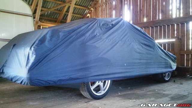

          Caben parkerades i slutet av augusti.

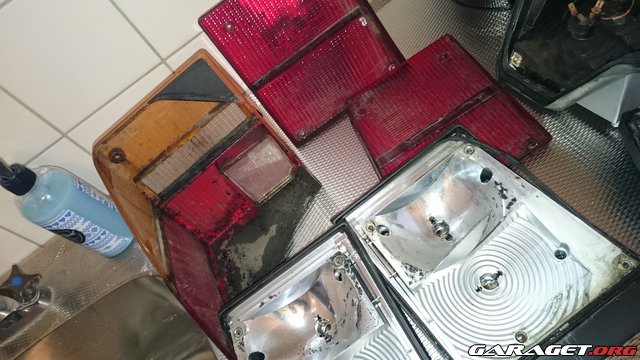

            På någon FB-grupp skymtade jag förbi lite bilder på hur en amerikan piffat upp sina bakljus. Gör väl likadant då 🙂

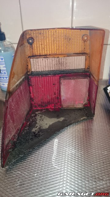

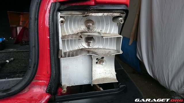

            Här saknades lite tätningslist och givetvis blir det då smutsigt. 🙁

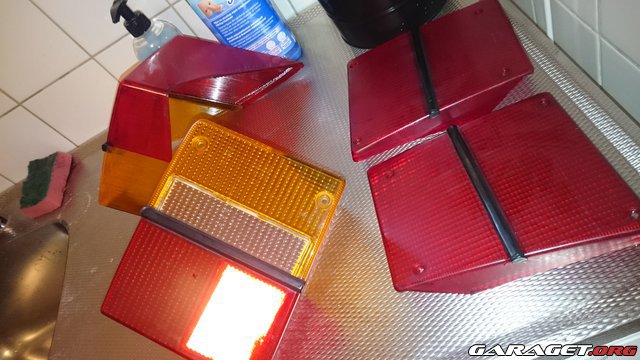

            Före rengöring med såpavatten & diskborste
            Efter, renare!

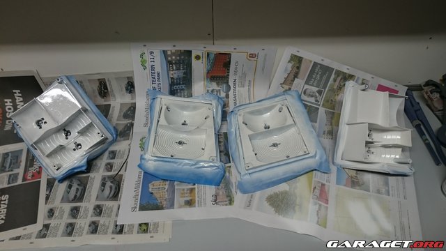

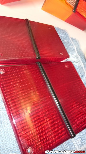

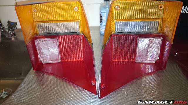

            Även glödlampsinsatserna fick sig en tvättning och lättare uppruggning med slippapper. Sen maskering av det som ska fortsätta vara svart. Vit sprayfärg.
            Tips, tryck ner papperstuss i glödlampshålet. Går strunta i det och sen skrapa bort färgen från kontaktytorna, men är pilligt och tar tiiiiid.
            Polering
            Till detta nya glödlampor. Blev en markant skillnad. Helt annan lyster om baken numera 🙂 Det vita ger ett piggare utseende. Vill man göra likande manöver men ha kvar originallooken är det grå färg som är tricket.

                Vad blev det i fjäder å stötdämparväg på cabben. Frugan har ju en med automat som ju då är rätt tung…
                Tacksam för tipps!
                  september 7, 2015 kl. 14:22 #379243
                  Gött!! Vad blev det i fjäder å stötdämparväg på cabben. Frugan har ju en med automat som ju då är rätt tung… Tacksam för tipps!
                  Hej. Det blev Kilenfjädrar (Speedparts) och Monroe Reflex dämpare (Mekonomen). Lagom fast i hullet men inte studsigt.

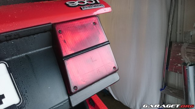

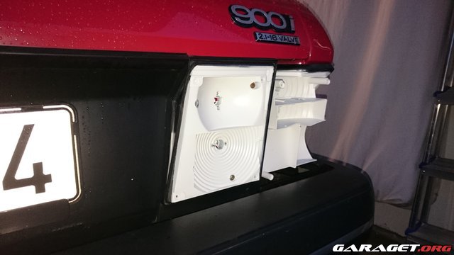

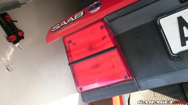

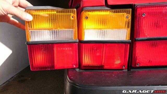

                      Lite bilder på de klara baklamporna. Skillnaden syns mer i verkligheten än på bild. Samtidigt är detta ingen mod som ska sticka ut. Det ska bara se lite piggare ut 🙂

                        september 14, 2015 kl. 19:00 #379530
                        Plockat från en MY 92 900I –
                        men ser tjusigt ut 😛

                          Det är som du säger, ”det ser piggare ut”. Själv testade jag med svart i min ungdom…inte piggare direkt…nuförtiden gäller silver.
                            september 15, 2015 kl. 08:13 #379567

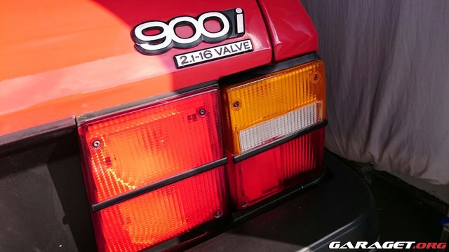

                            >Plockat från en MY 92 900I – men ser tjusigt ut ?
                            Uppmärksamt 🙂 Fick handla en baklampa till då jag klantade mig med skruvdragaren och drog sönder en baklampa. Gick att limma knappt synligt (är den som är monterad som är limmad uppe i högerkanten) men valde ändå att byta till OPA:n 🙂
                            Anders: Vitt där det lyser och mörkare färg grått/svart på överskottsytorna tror jag blir ännu bättre.

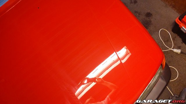

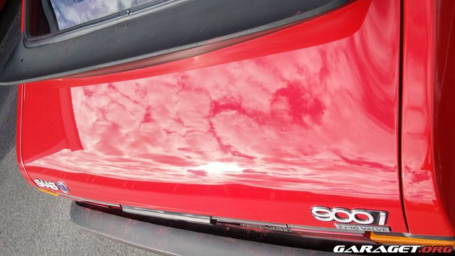

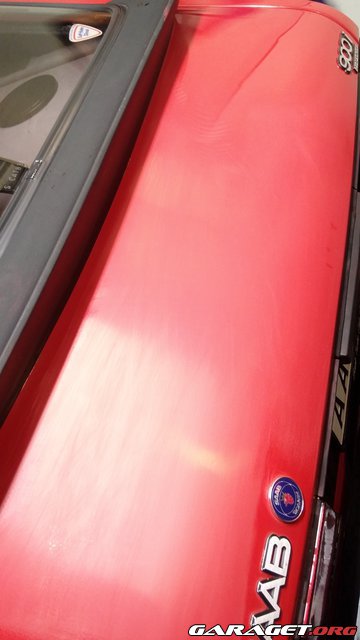

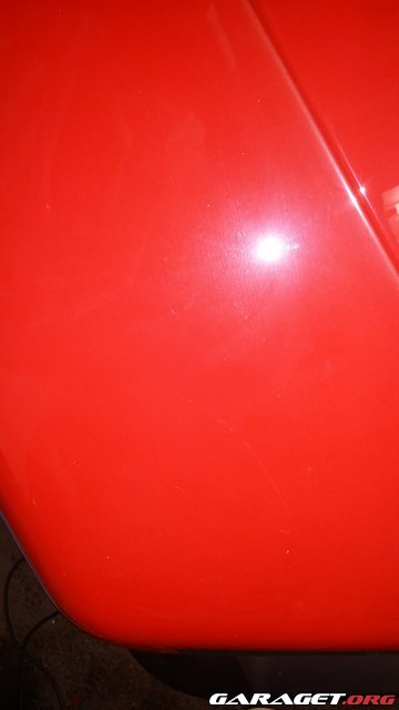

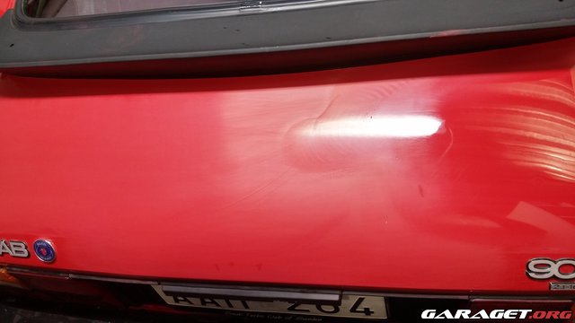

                            Bakluckan jag hängde dit i våras hade rullat 30 000mil var rätt repig och hade några jack i lacken. Duttade i med bättringsfärg för ett tag sedan och igår gick jag loss med våtslippapper och polermaskin. Eftersom luckan redan nu är sekunda blev detta ett test för mig då jag inte vågat mig på att våtslipa lack innan.
                            Finns repor kvar och det syns var jag duttat med lackstiftet men allt är nedtonat. På ett ställe slipade jag för mycket och gick nästan igenom lacken.
                            Där lacken var blank och fin innan blev den nu tokblank 🙂
                            Först 1200 och avslutade med 2000. Skulle nog velat ha lite finare korn men fick inte tag på det. Nu tog polermaskinen det sista utan problem så 2000 funkar bevisligen.
                            Polerat en runda ovanför 900i märket
                            Men detta är inget för den känslige, tänk efter både en och två gånger innan ni gör något liknande. Jag kommer nog inte slipa på andra ställen på bilen. Detta var ett test som sagt.
                            Färdigpolerad baklucka

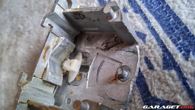

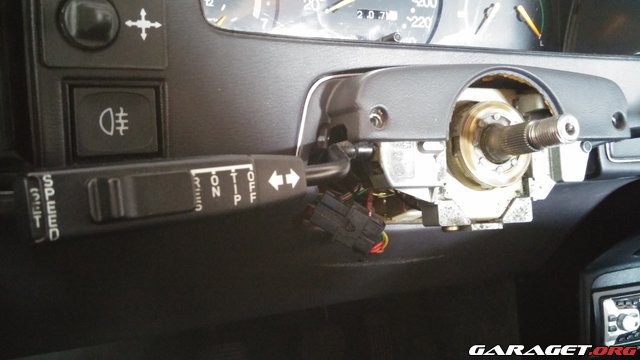

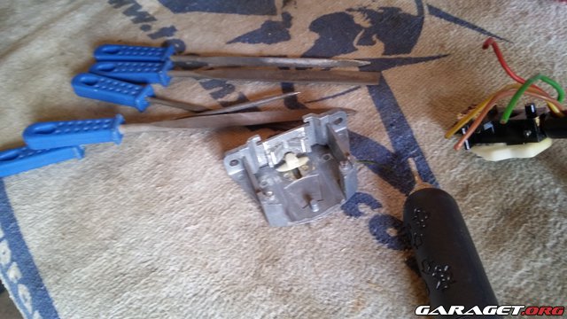

                            Blinkersen har inte fastnat i sitt läge på flera år när jag blinkar. Vanesak så det har liksom gått ändå. Men denna gång tyckte Bilprovningen inte om detta, de kräver åtgärd. Ok, googlade fram en lösning. Länk finns i beskrivningen i Youtubeklippet.
                            Den slappa blinkerspaken.
                            Fram med fil och dremmel
                            [nej jag yxade och klippte inte loss spaken från bilen. hade en skräpspak som jag övade in mig på först. därav de klippta kablarna]
                            Blev hur bra som helst 🙂
