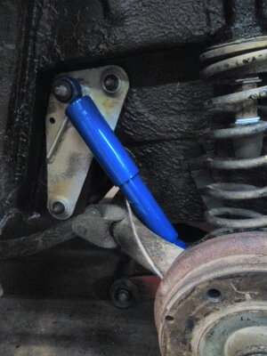

              Armstötdämparna är kända för att vara mjuka. Jag bytte olja, gjorde rent ventiler, schimsade fjädern hårdare, resultat- lika mjuka.
              Det finns olika sätt att bygga dit normala stötdämpare bak, ett sätt är svetsade hylsor för vanliga bakdämpare som tar plats i skuffen,
              jag körde den finska varianten med framdämpare på orginalfästet, blev jättebra, se bild. Mats

                Det var intressant. Jag har sett tidigare forumdiskussioner om detta där resultaten inte har varit bra där karossen inte har klarat påfrestningarna med sprickor som resultat och/eller problem med frigång till däcket, men fästet som du har verkar vara annorlunda. Har du gjort det själv, kräver det någon modifikation av karossen och är det en SAAB 95/96 tvåtakt eller V4 framdämpare du använder? Är det gummibussningar i de försänkta fästhålen och ska det vara skruvar i de tomma hålen? Är det någon skillnad i prestanda/fjädringskomfort med att bygga om för bakdämpare jämfört med att använda framdämpare, räcker slaglängden till med framdämpare?

                      Nu först ramlade poletten ned…originalfästet är ju plattan som Armstrongdämparen sitter på…original…men modifierad med en tapp för tubstötdämparen och en par förstyvningsjärn. Klart som korvspad! Jag är en aning ringrostig, det var väl en sisådär 37-38 år sen jag skruvade isär och renoverade en TT95’a sist..

                          Min 95 1965 byggdes om som bilderna visar , jag körde i 17 år utan problem. I dag har bilen ny ägare.

                              valmet:
                              Smygg lösing på din ombyggnad av dämpare bak på 95an.
                              Vad är det, var det för dämpare?
                              Jag har också testat sätta typ framdämpare bak i std 95a plåten.
                              Vart inte nöjd, vart hoppig i bakvagnen.
                              Då med friska framdämpare jag hade.
                              Så jag byggde torn för att passa 96a bak dämpare(Koni) som hadde.
                              Vart mycket bättre.
                              Problemet som jag ser det är att utväxlingen mellan hjulrörelse på dämpare
                              blir konstig, låg.
                              Detta pga hur dämparen sitter på bakaxelen och dess lutningen(stor) med framåt.
                              Ger att MR blir låg, detta ger att dämparen måste vara tämligen hård för att få rätt dämpningsnivå.
                                augusti 1, 2017 kl. 23:00 #433394
                                Har inte riktig koll på vilka dämpare, men troligen Volvo PV fram.
