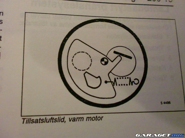

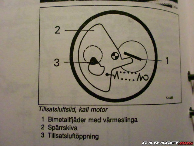

                  Nej inge klick i den inte. Sitter en liten spjällskiva som öppnas när motorn är kall och som sedan stängs när motorn är varm. Här får du bild på det.
                  Den streckade cirkeln är då röret slangarna sitter på.
                  Kallstartsventilen är bara aktiv vid körning på startmotorn så det är möjligt att det är fel på luftsliden,dem brukar kärva.

                            Den styrs via den verkliga temperaturen, typ är den kall i sig själv så öppnar den då det är en bimetallfjäder som känner av detta, sen när motorn startar släpps spänning på den och fjädern värms upp, efter en stund är den helt stängd,sen vid varmstart av bilen känner den av värmen motorn har. Den känner alltså av värmen helt mekaniskt eller hur man ska säga.och på så vis håller den stängd vid varmstart.
                            Bimetallfjädern blir mjukare när den blir varm och på så vis släpper spänsten,sen när den står och kallnar blir den hårdare igen och drar tillbaka skivan.
