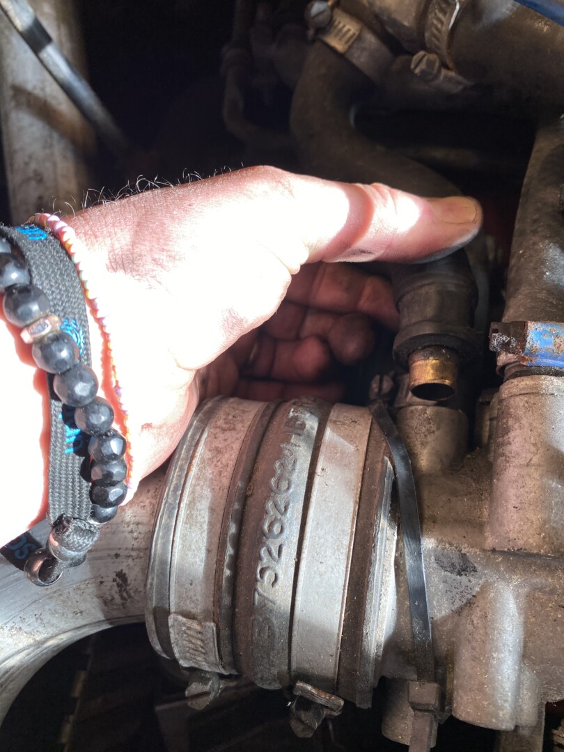

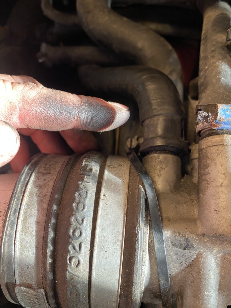

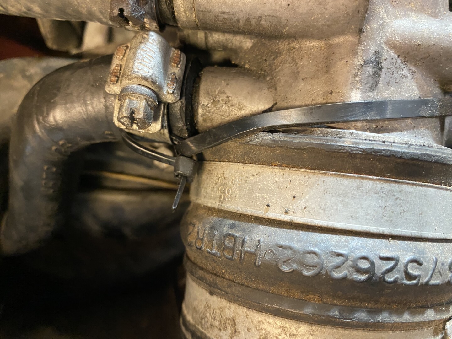

                        Just det. Jag hittade också ett hemmafix som tidigare ägare har hittat på. En slang som går in i insuget strax efter intercoolern sitter fäst med buntband… knappast original! Den sitter ju fast men det lär knappast vara 100% tätt där. Om det nu är meningen att det skall vara det?
                        Har nog inget att göra men oljetrycket.?. Men ändå… 🙂

                            Din lösa slang där är till tomgångs regulatorn. Metall-cylindern där har lossnat från insuget/spjället, den är normalt ipressad där. Nu har förra ägaren gjort en nödfix och håller inne den med lite buntband och grejor….. Lite svårt förstå hur den lossnar ärligt talat, nån form av våld måste ha inträffat där. Jag hade nog försökt pressa in den igen lite mer rejält, kanske nån 2-komponents limlösning så den biter bra. T16 är mkt känsliga för luftläckage och du vill ha tätt där. Men nej, detta har inte med olja att göra, det är ett separat problem.
