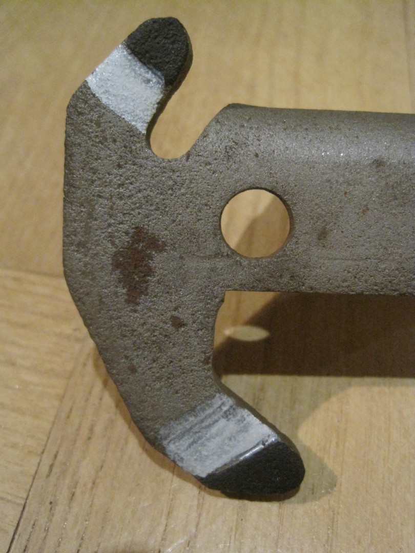

                        november 25, 2018 kl. 09:12 #451990
                        Har du tittat på ”ok-stativen” ytorna som ska ha kontakt med varandra (3 ställen) får inte vara för nedslitna, de ska vara 7mm när de är nya. Det svarta ytterst.
                        Lägg på material här med svetsen och slipa ner till 7mm får kanske göra om det fler ggr, tills det blir bra.
                        Lycka till!!
