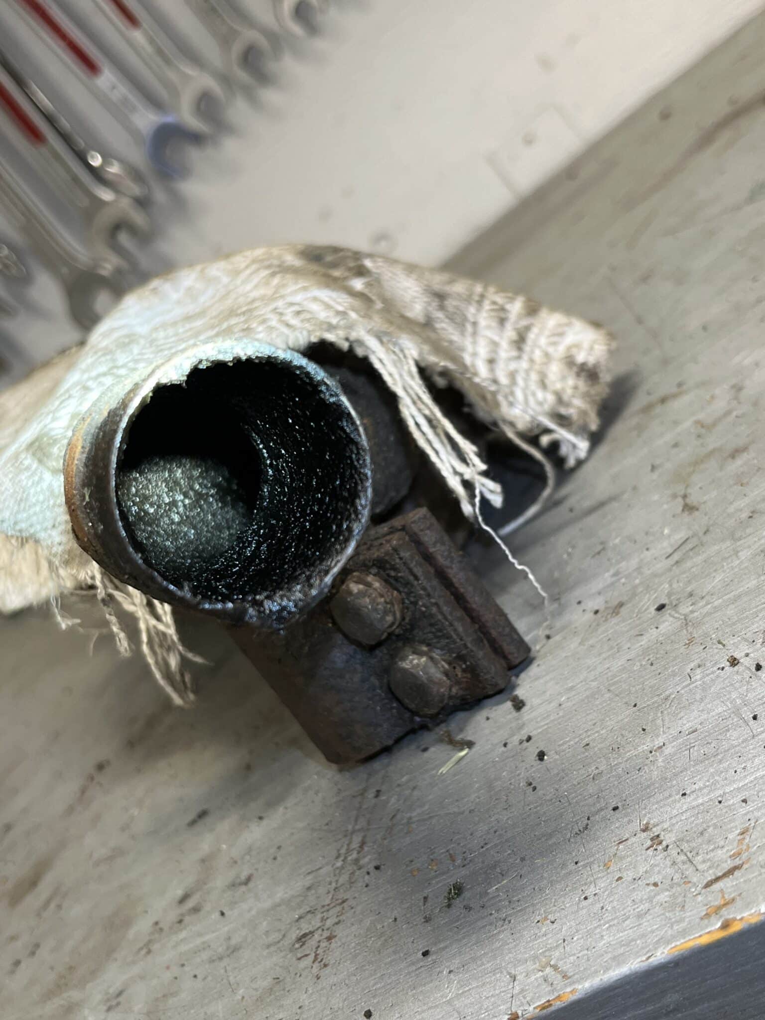

        I jakt på flås så blev det dags för avgasrör och sista ljuddämpare. Många har påpekat just detta .
        För en helt oerfaren Saab mekaniker har man lite svårt att tro något kan sätta igen av lite avgaser .. 840 kubik kan knappast prutta ut något lort. Eller..?
        Kollade under bilen och visst vart det något lurt med sista biten avgasrör och ljuddämpare. Det var rostrött sista biten rör och dämpare . Resten av röret framåt såg ut som det brukar . Hmm
        IMG_6755
        IMG_6756
        Ser ut som någon tidigare försökt bränna ur sot och avlagringar . Precis som moppe avgasböj och insatsen .
        Det blev att forska om det verkligen är tät i ljuddämparen.
        Och jodå. Dom lärde hade rätt. Det vart nästan tätt av sot. Helt otroligt!
        IMG_6765
        IMG_6766
        Var ett hål på knappt 12-13 mm i mitten. Lite sot även i avgasröret.
        Av med dämparen och hängde upp röret provisoriskt. Nu var det dags för testkörning igen. 😃
        Oj vad bra det pep iväg nu. Det vart sprätt i maskinen och massa mer kraft. Härligt!!
        Ljudäparen känns rätt solid, väger nog nära 4-5 kg. Ser ut att ligga på runt 2-3 i mitt tycke? Troligen solid med sot. Utloppet ser däremot helt ok ut?

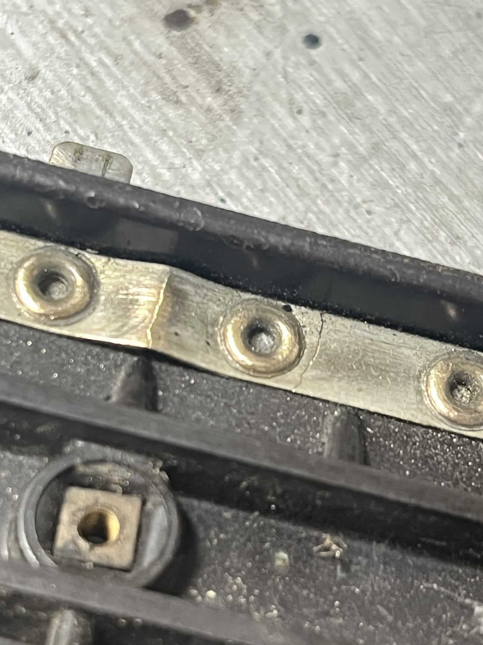

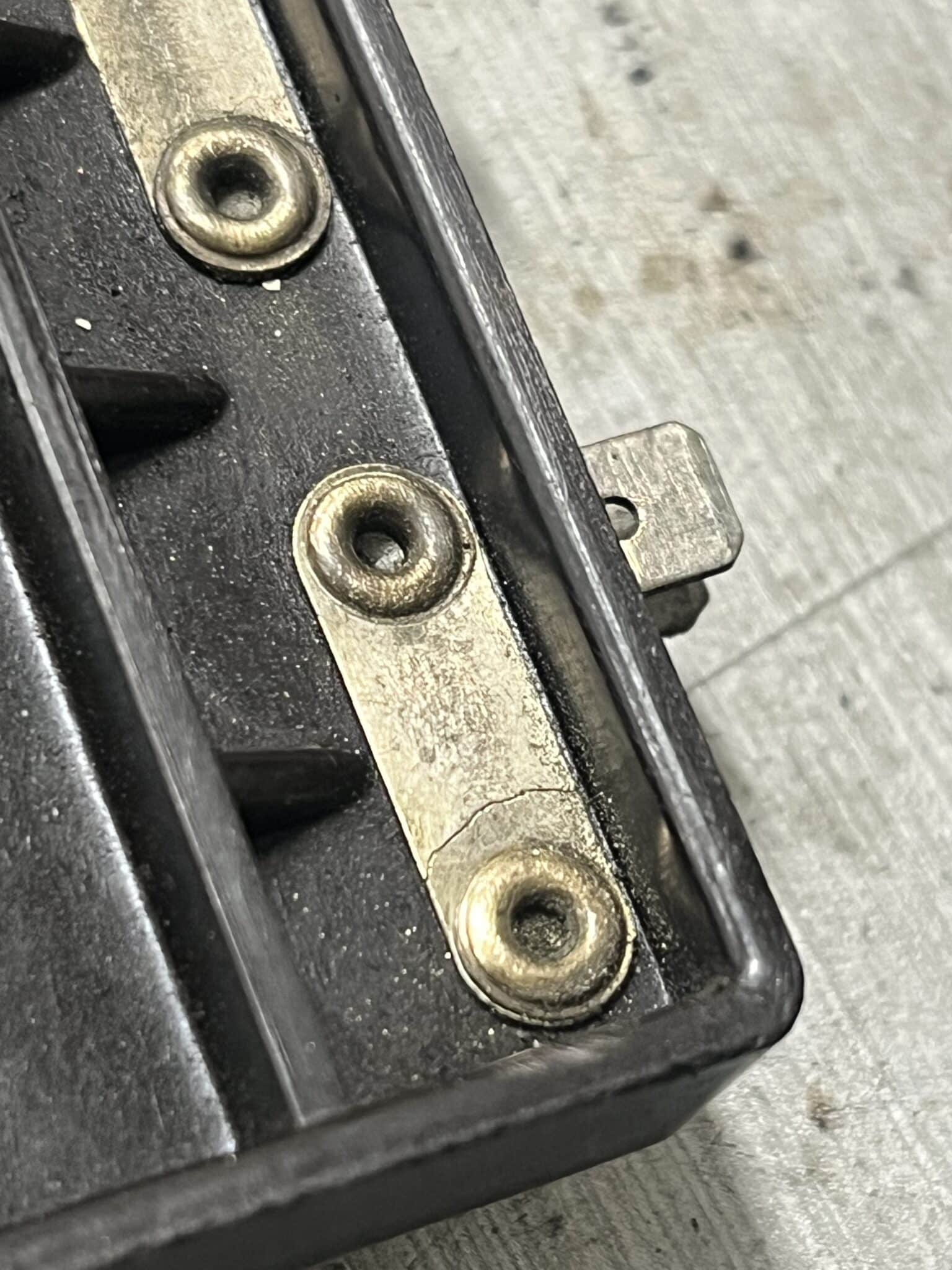

            Efter lite mätande och pillande misstänkte jag själva säkringshållsren. Den vart något lurt med.
            Så lossade alla kontakter och tog ur säkringshållaren.. dags att synas ordentligt på undersidan och mäta .
            IMG_6671
            på undersidan kunde man lätt se hur säkringarna matas , så bra .
            IMG_6673
            Men efter lite borstning och rengöring upptäckte jag flertalet sprickor i ledningsskenorna.. aha!!
            IMG_6680
            IMG_6679
            Otyg. Nu förstår jag varför det stökade med matning hit o dit.

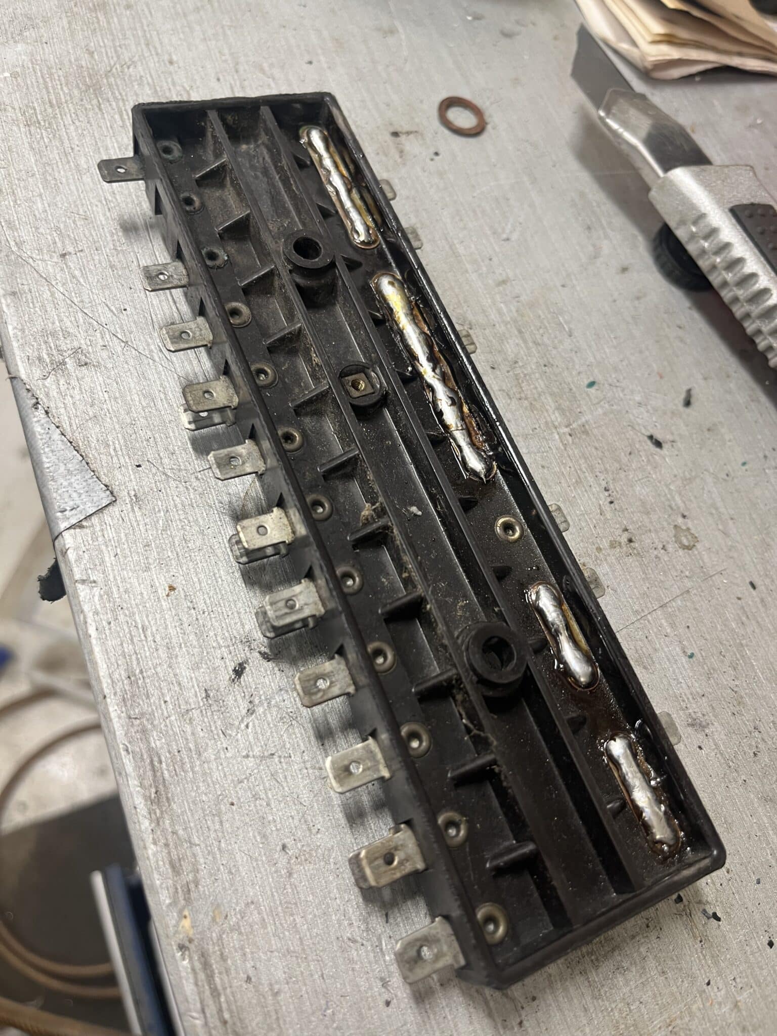

            Lättaste sättet att åtgärda var att borsta rent skenorna / nitar och löda över brotten.
            IMG_6683
            Nu blev det både spänning och ström var jag än mätte 🤗⚡️⚡️
