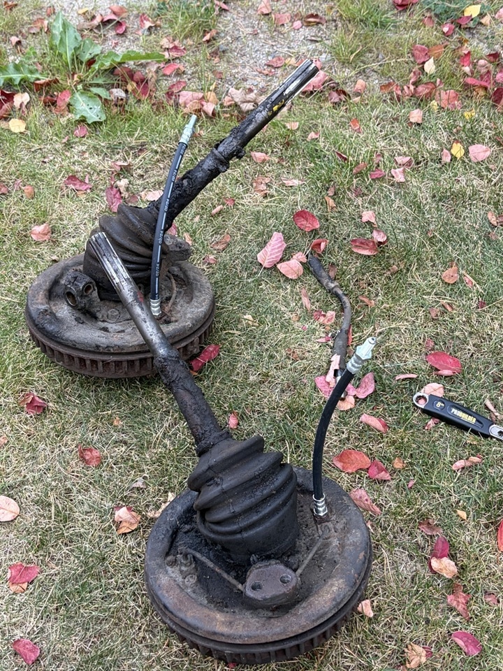

                      Med bilen följde det med ett par drivaxlar med trummor där grejerna faktiskt bromsat bra när de monterades bort för ca 1½ år sedan. Sakerna har legat bra och inte torkat. De nav som satt på såg mindre bra ut, men de snurrar i alla fall. Valet blev att byta ut hela enheterna 1:1.
                      Men vi börjar givetvis med en beställning från Saabklubbens eminenta reservdelsbolag. Nya bromsslangar Check på det.
                      Det blev således lite utomhusmek, vilket är härligt då ljuset är oslagbart kontra garaget.
                      sportbula8

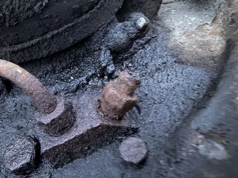

                      Nu var väl även luftningsnipplarna i ett horribelt skick, så fick byta dessa mot nya.
                      Sportbula4
                      Som ni ser på bilden så är det inte mycket att hurra för. Dock fick jag bort dem med lite rostlösare och brännare. Nya nipplar monterade och vi är redo att montera på allt på bilen.
                      Känner att jag inte vill chansa med bromsarna, de gamla slangarna hade säkert fungerat, men när man ändå har allt löst så är det skönt att byta. Något som jag tror även besiktningspersonen på bilprovningen kommer uppskatta. Då ser de i alla fall att sakerna är vidgjorda.

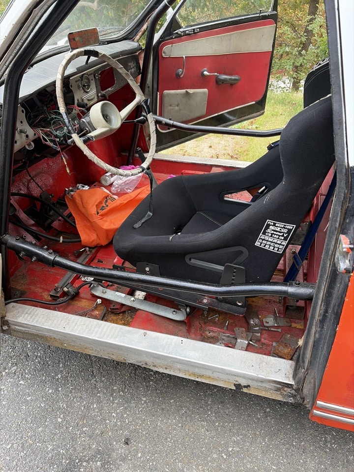

                        Helgen passerade, med lite utmek.
                        Hann väl med litegrann mellan regnskurarna, och lite av en milstolpe nåddes väl när förarstolen hittade sin plats på rätt ställe. Det blir på något sätt lite mer ”bil” när man faktiskt kan sitta i den, och just nu då, torrköra. Fyrpunktsbälten hittade också in i bilen, och man sitter ju fast i stolen om man säger så, om än inte så att man inte kan röra sig. Dock är det ju inte så graciöst insteg med rör-ramen lite i vägen i själva insteget.
                        sportbula1
                        Ber om ursäkt för röran i bilen, mycket av delarna plockas ut och in när jag fixar med bilen just nu. Mycket beroende på att garaget, där caben och 99:an huserar är ganska knökfullt med bildelar, byggmaterial och trädgårdsredskap. Här behövs ju en rensning, men det är liksom svårt med tiden.
