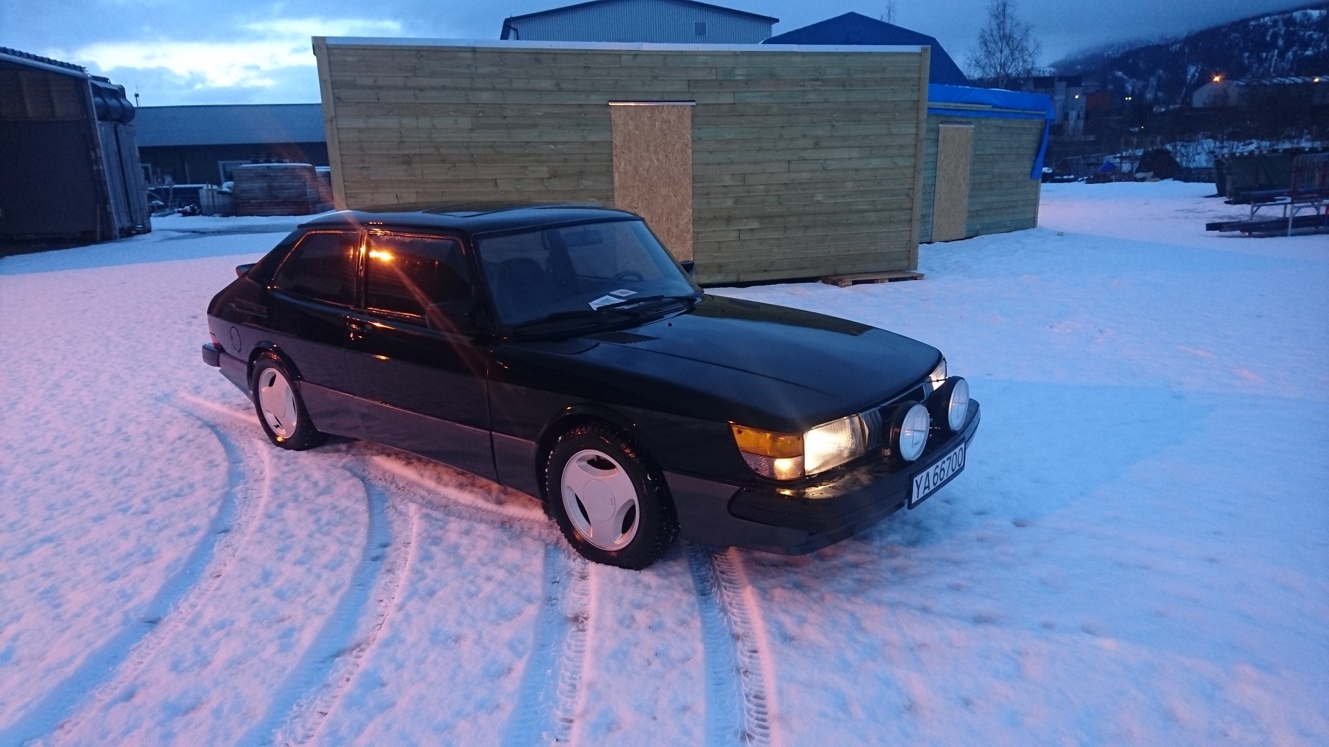

        4 år senare och 4500mil. Bilen blev renoverad och klar i 2015. Ny lack, nysydd oxblodsinredning, nya dörrar, huv och bagagelucka…allt nytt i chassiet, Bilstein B6 med originala fjädrar. Bilen har fungerat som en klocka:-)

                    Har nu importerat bilen till Norge där jag bor, bilen blev ju veteran i år så då kostar det ”bara” 7000sek att få den reistrerad…har beställt allt av bussningar och bromsdelar till fram och bakvagn. Ska riva bakvagn och sandblåsa bakaxel och bäramar, sedan pulverlackar jag de delarna. Blev visst powerflex runt om..hehe
                    Måste också finna en rostfri baklucka och lite annat smått och gott.
