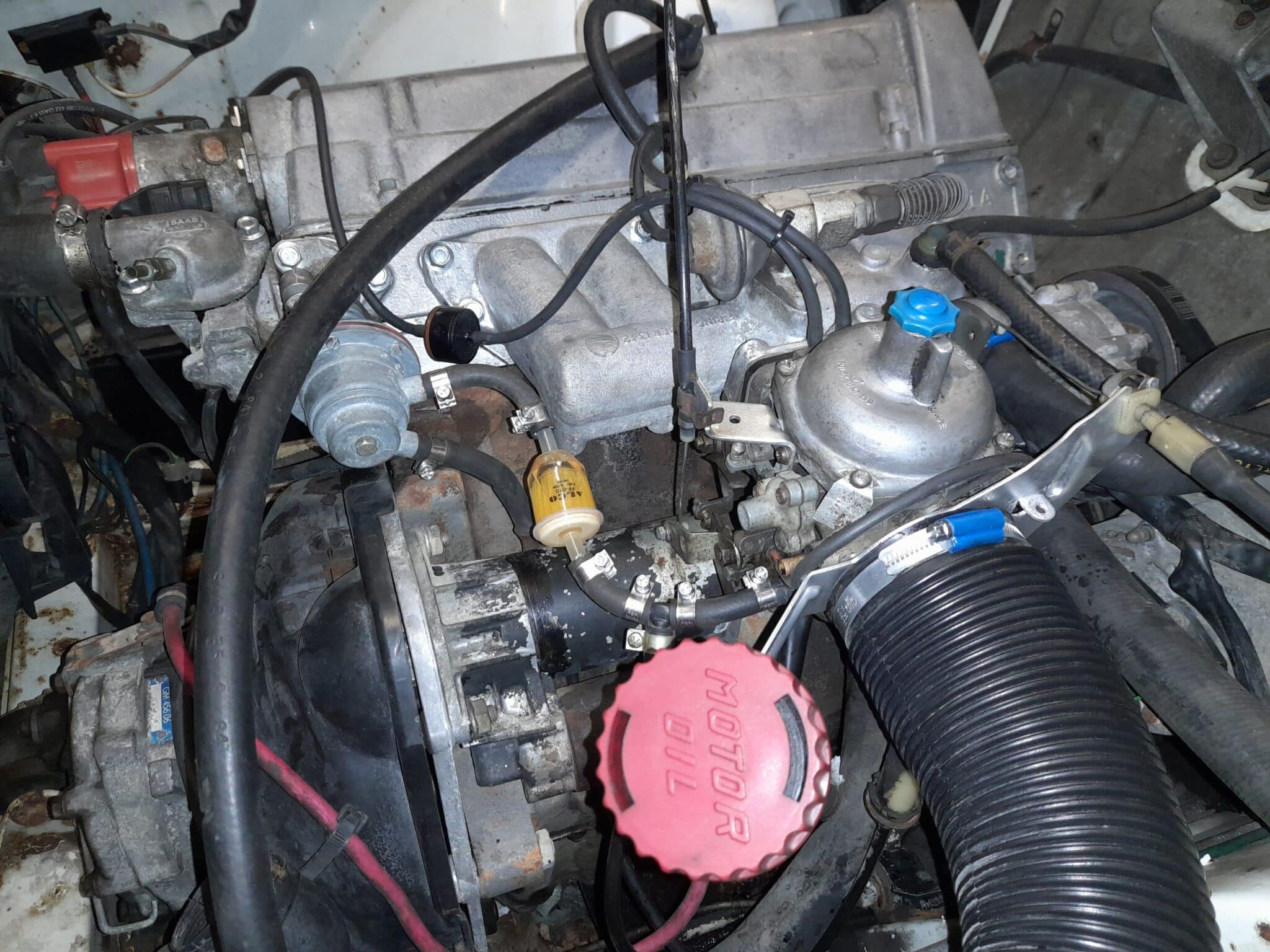

        Fixat lite till.
        Tröttnade på bluddret och misständningar på tomgång så jag rev isär insug och förgasare, gjorde rent allt och bytte några packningar.
        passa på att polera kanaler och matchporta lite när allt ändå var isär.
        Blev stor skillnad, nu går motorn jämt och fint på tomgång och känns lite starkare på låga varv.

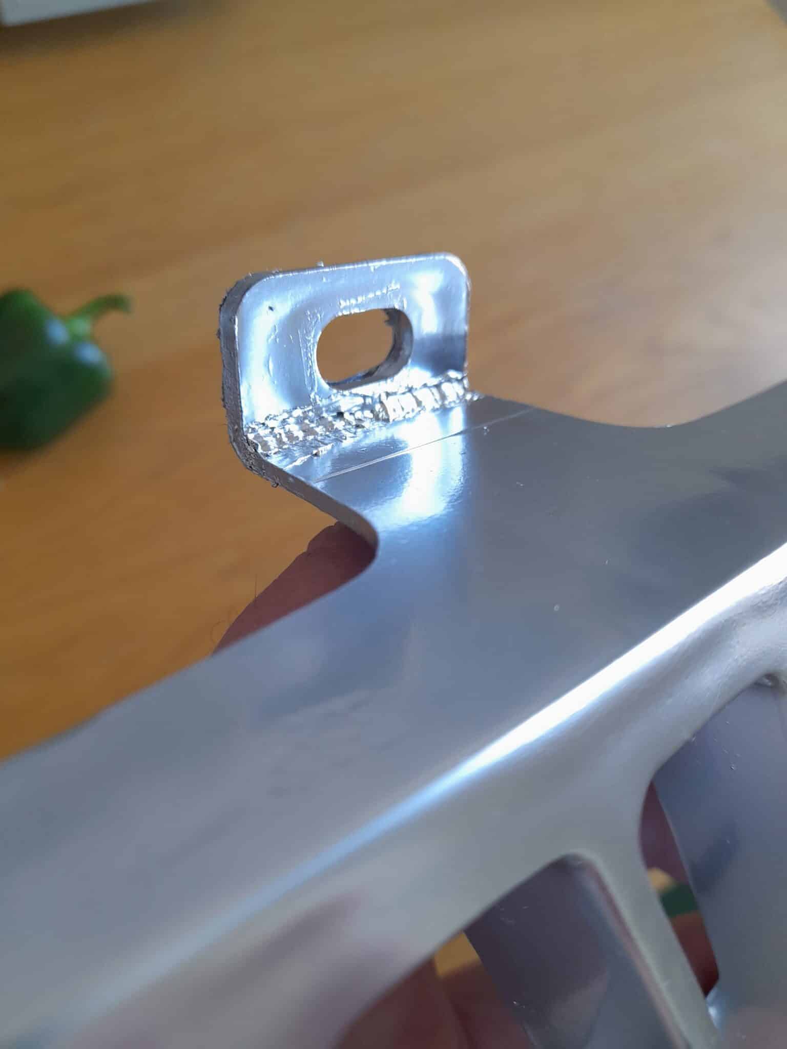

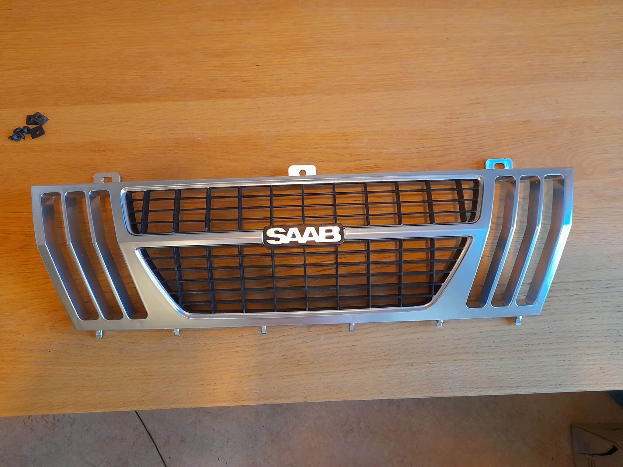

        Reparerade fästena på grillen och lacka om den.20240822_1745441

          Börjar se riktigt prydligt ut i motorrummet. Ser att du bytt en hel del slangklämmor och bultar.

            augusti 31, 2024 kl. 07:32 #517396
            Hej. Grillen ser ju ut att vara ny. Snyggt! Berätta gärna för oss andra hur du reparerade fästena. Mvh Bengt
              september 1, 2024 kl. 16:34 #517421
              Jag smälter ihop delarna som gått av. saknas den delen så skär jag av en från en annan grill eller tillverkar en ny från andra plastdelar.
              Limma funkar sällan.20240831_1153271

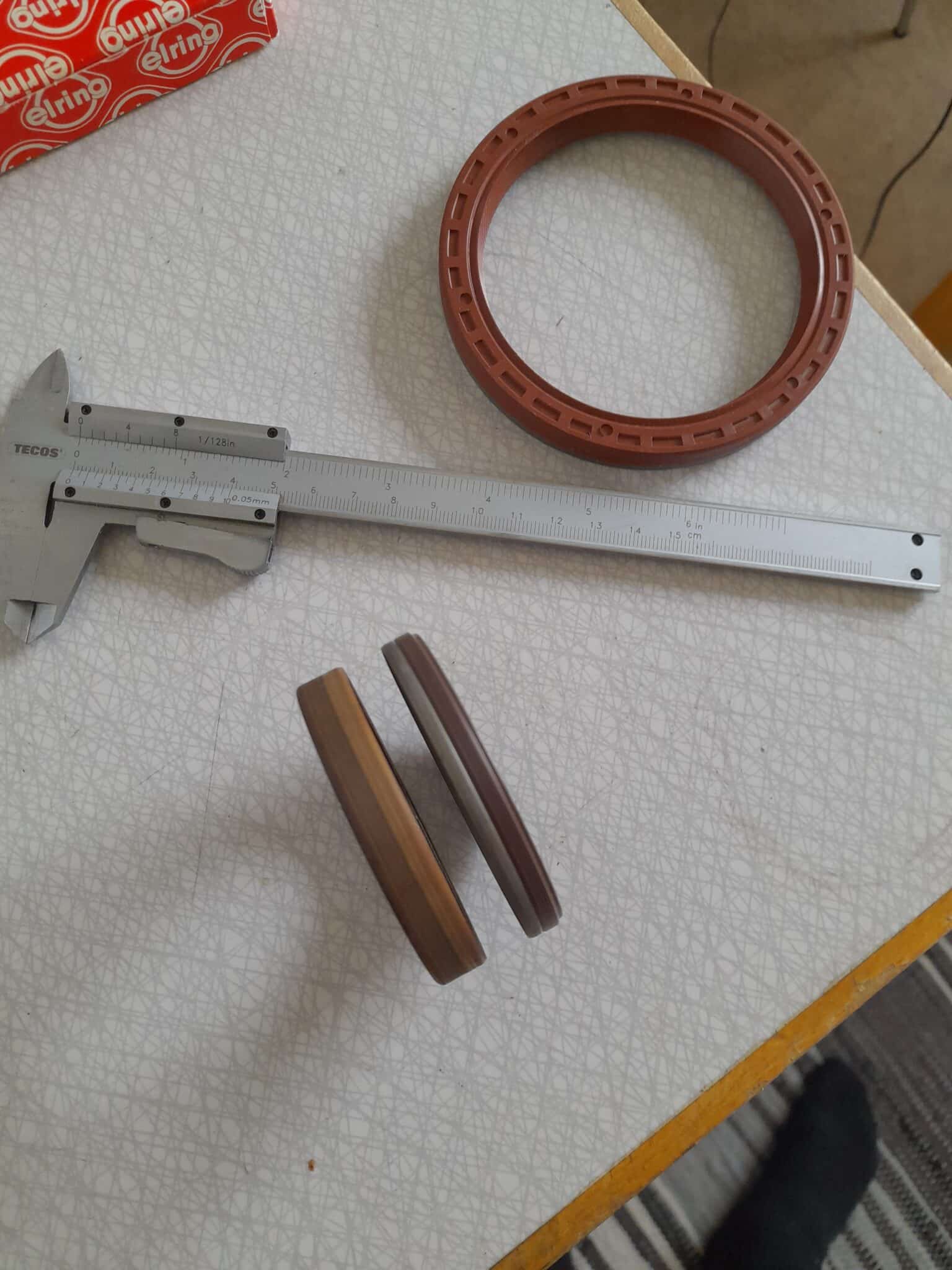

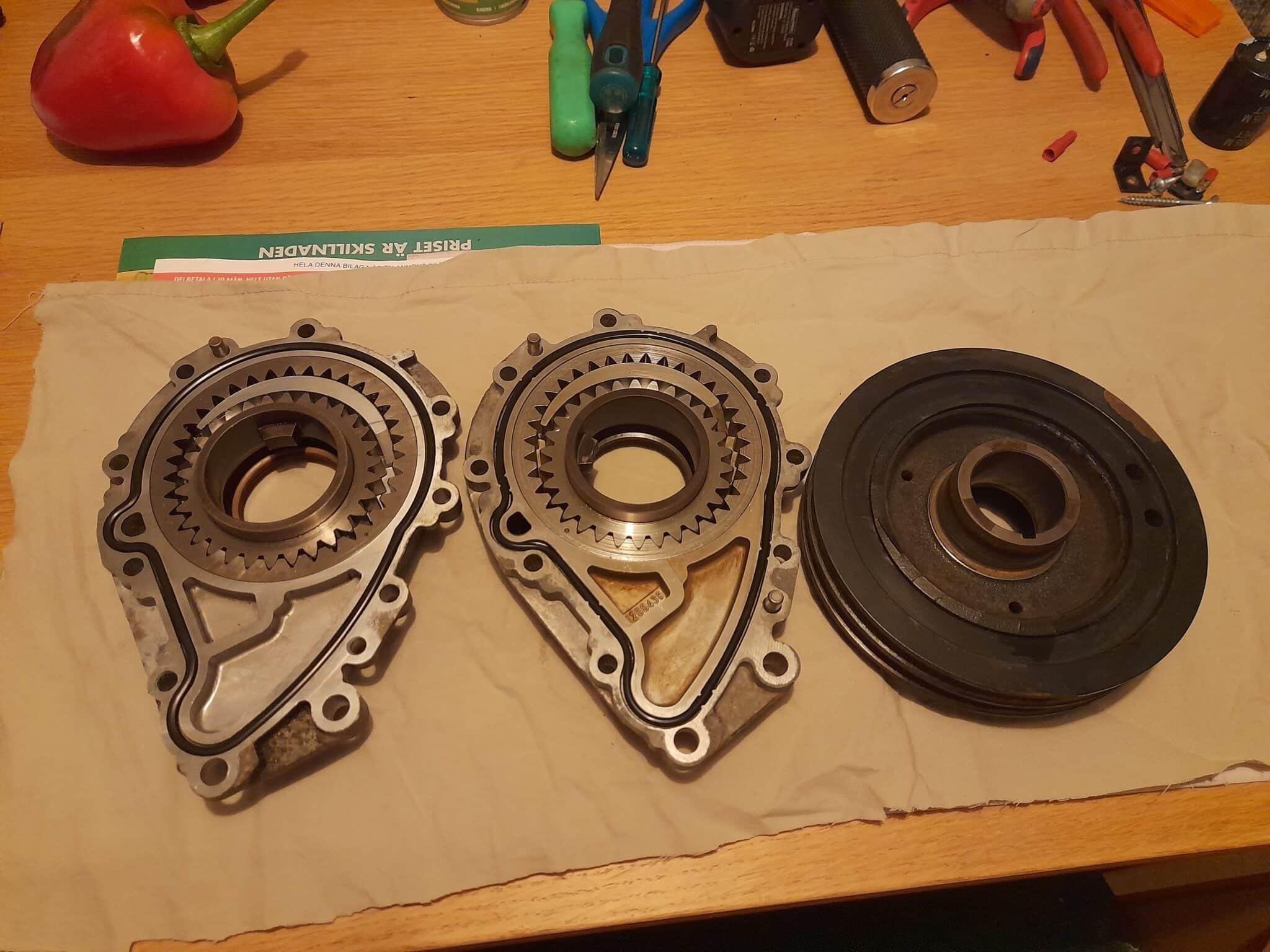

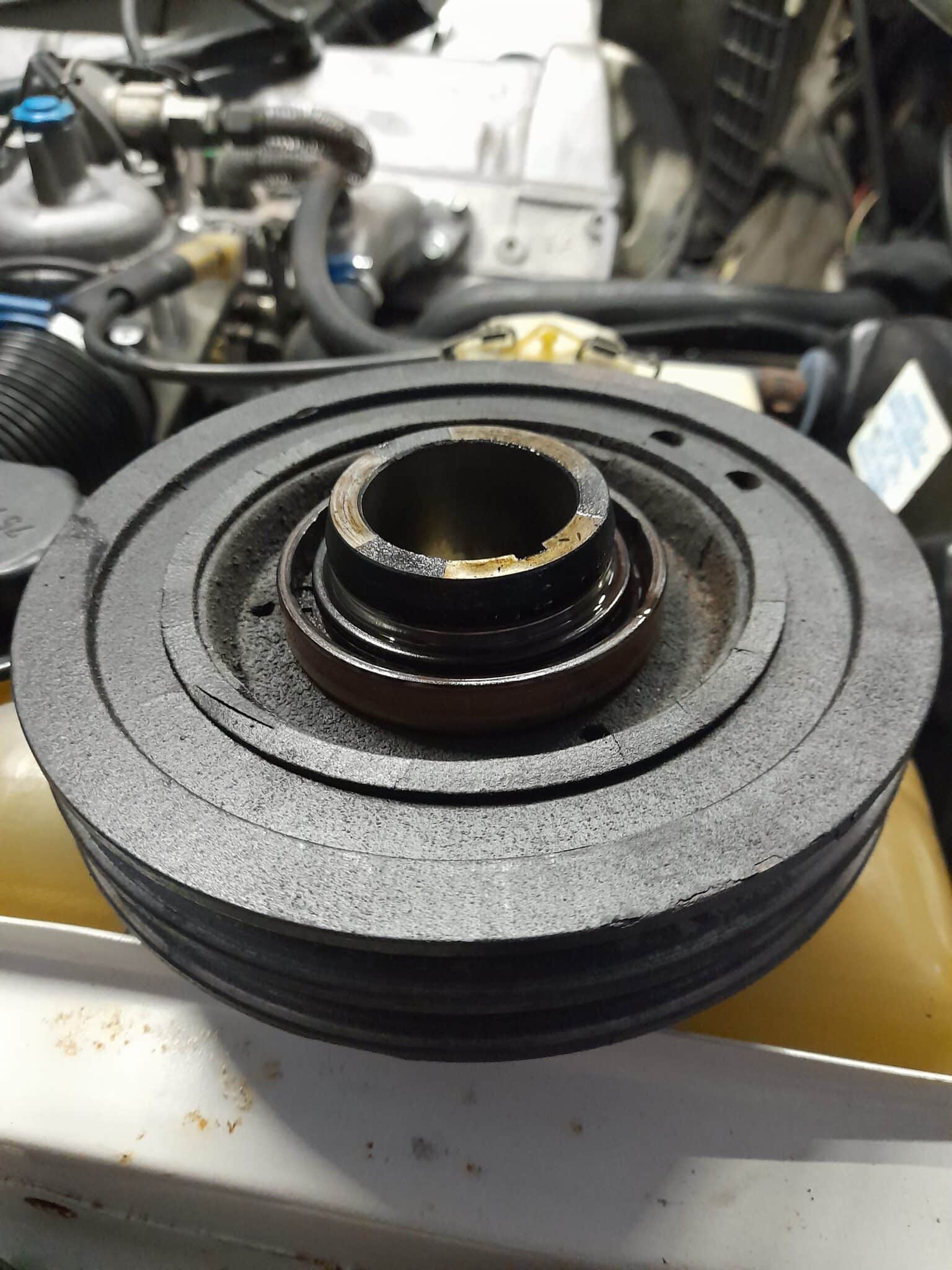

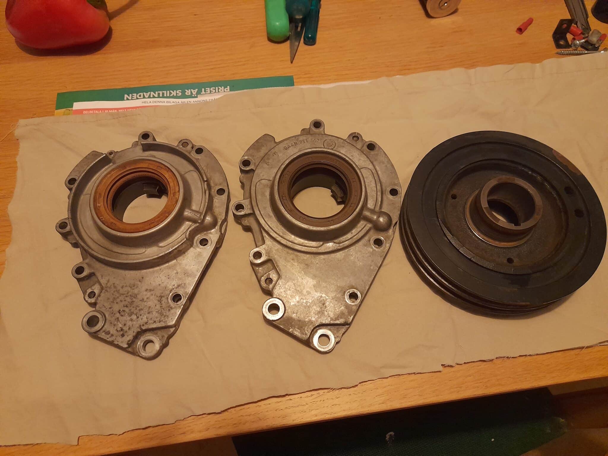

                Tänkte att det var dags att göra något åt oljeläckan som uppstod efter besiktning.
                Men stötte på lite problem, tätningen hade släppt från locket och roterat med vevaxeln och nött in ett fint litet spår i locket.
                testa att pressa in tätningen i locket och den satt löst.
                Nya tätningen är bara 0,4mm större än den gamla och tror inte det kommer bli tätt.
                  september 18, 2024 kl. 19:36 #517815
                  Hej Peter!
                  I augusti nån gång bytte jag vevhuspackningen bak remskivan. Då hade du kunnat få alla mått du hade frågat efter.
                  Hade du sagt till någon dag tidigare hade jag fortfarande remskivan av. Jag skulle kanske ha kunnat mäta hålets diameter i locket för att du skulle få ett nominellt mått och se om och hur mycket din vevhuspackning slitit ner.
                  Nu har jag bara den gamla urtagna vevhuspackningen kvar. Dess ytterdiameter är nog ett för grovt mått på lockets håldiameter.
                  (Förutsätter att vevhuspackningen bak remskivan har samma dimensioner på B201 B-typ som H-typ motorer.)
                  Jag köpte mina vevhuspackningar (fram och bak) av Hedin Logistics i Nyköping. Dvs de som jag satte in var SAAB original.
                  Det är ovanligare med oljeläckage från vevhuspackningen bakom remskivan. Den är ju avsevärt mindre jmf den främre.
                  Din bil har troligen stått still länge så läppen klistrat fast ordentligt på axeln. Smörj läppen ordentligt, men det där vet du.
                  Summa kardemumma: Du antyder att du eventuellt skulle behöva ett nytt kedjehuslock (till en B201 H-typ motor).
                  Håller tummarna för den enklaste lösningen. Att få tag på bara ett kedjehuslock kan nog vara knepigt.

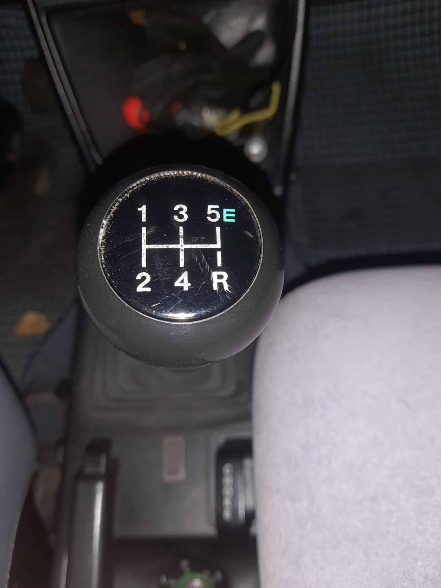

                      Har åkt runt ett tag nu och tänkte det var dags att förbättra komforten lite.
                      Monterade en extra dämpare på slutröret, vilket gjorde en hel del.
                      Nästa seg är en högre primär.
                      Har ju redan en spak med grönt E, men borde göra om den till E.T.T.
