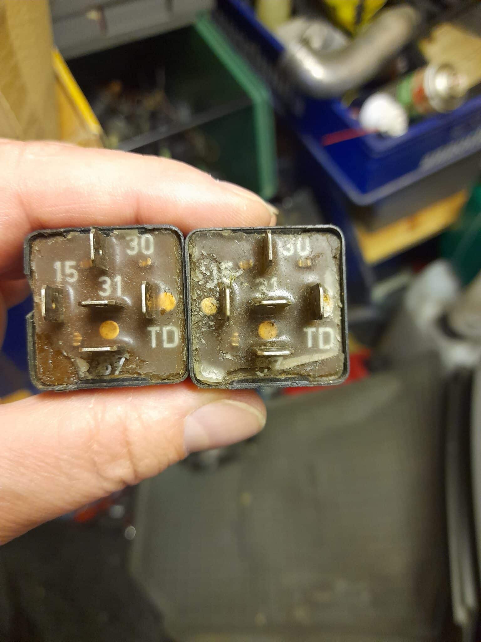

                            Jag hitta 2 reläer i förrådet.
                            Men de funkar inte, eller så passar de inte i 99an.
                            Ena reläet funka inte alls, Med det andra gick pumpen konstant med bara tändningen på.
