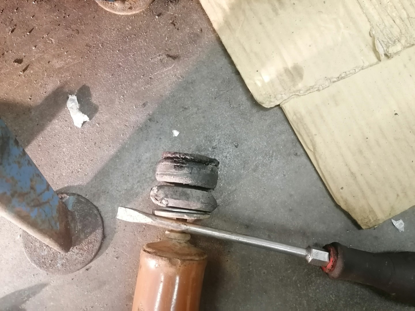

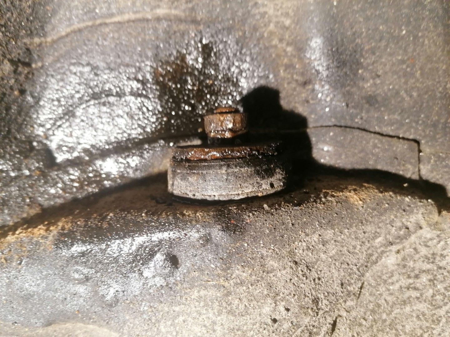

          Som bekant så bytte jag ju bussning i ”mometstaget” vb. Tänkte att Nu skulle det bli lugn och ro. Meeeen! Klappret fortsatte! Upp med bilen och av med hjulet. Inget synligt/märkbart glapp någonstans. Men stötdämparen rörde sig lite konstigt precis innan Jag belastar den. Väck med den! Vänta här nu… Sitter det dubbla bussningar över den övre i fästningen…?
          Här ser ni anledningen till det fasliga oljud från vb!
          Skruvmejsel motsvarar karossens läge imonteringsordningen…?‍♂️
          IMG_20201001_143310
          ”Det skulle man vilja se in i den hjärnan” som någon sa en gång…
          Nu ser det ut såhär!
          IMG_20201001_144243

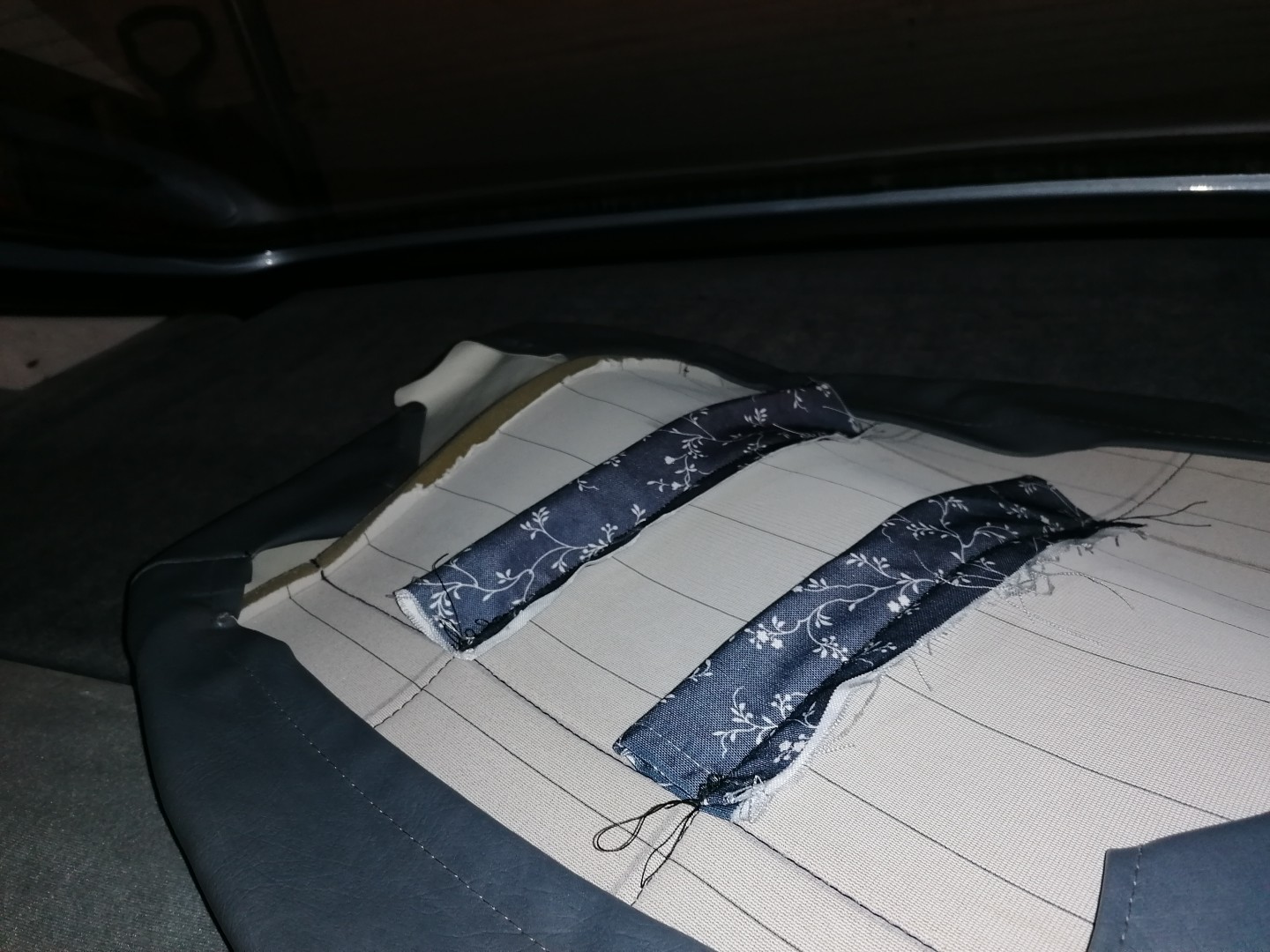

                            Nu har jag iaf lagat stolsklädslarna.
                            Lite trixigt att komma åt att sy denna typ av klädsel.
                            IMG_20210930_153836
                            Såhär ser det ut.
                            IMG_20210930_151126
