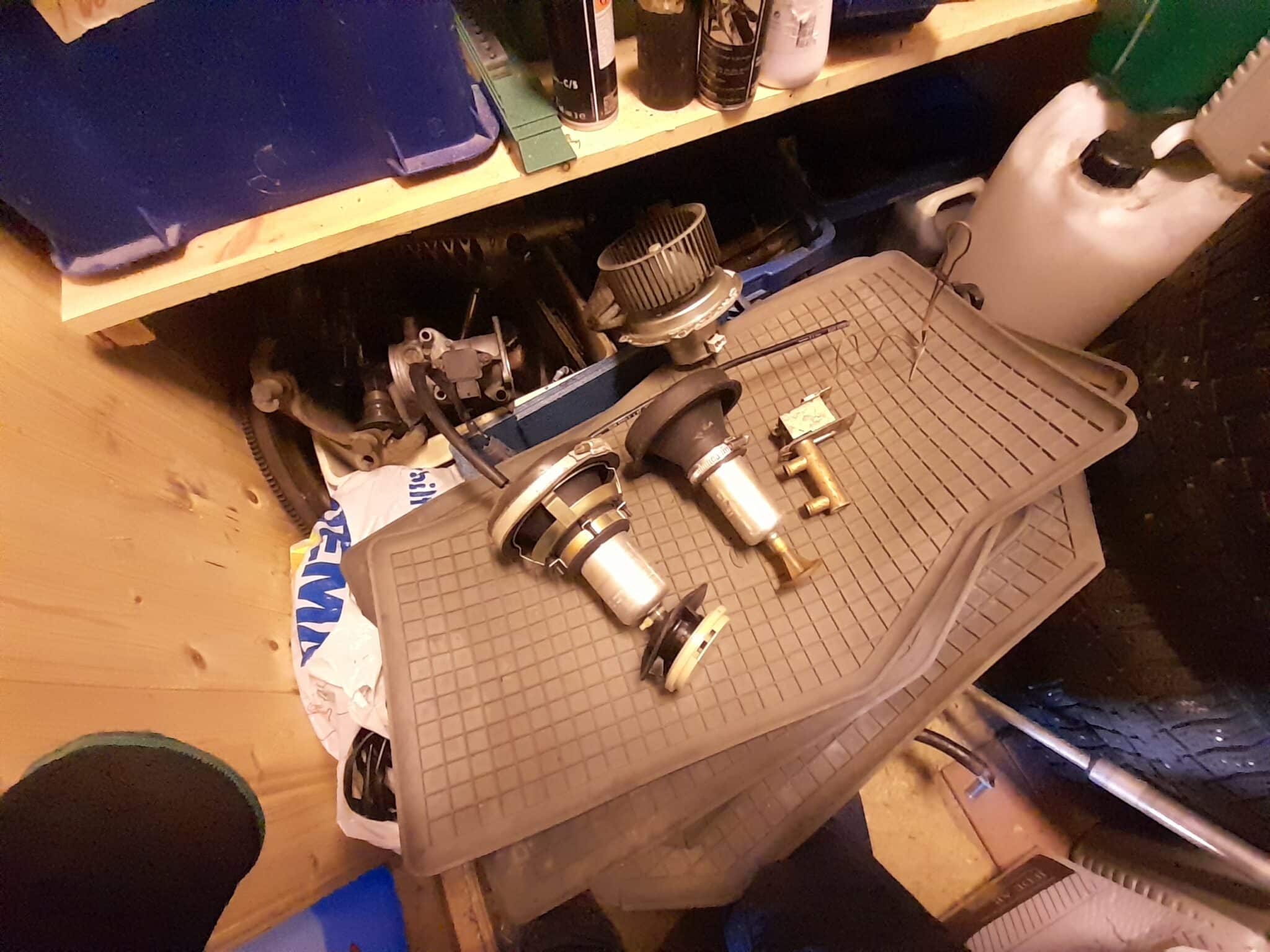

                      Åkte ut till förrådet idag och leta efter en till vattenpump. Men hitta fler bränslepumpar med friskt gummi istället.
                      Va trött jag blir på mig själv.
