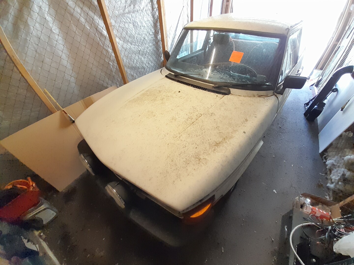

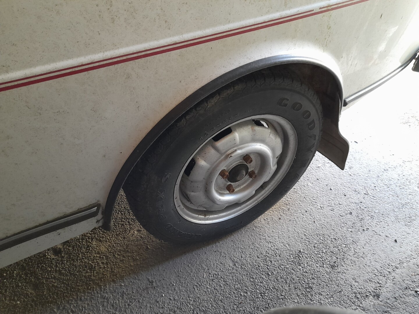

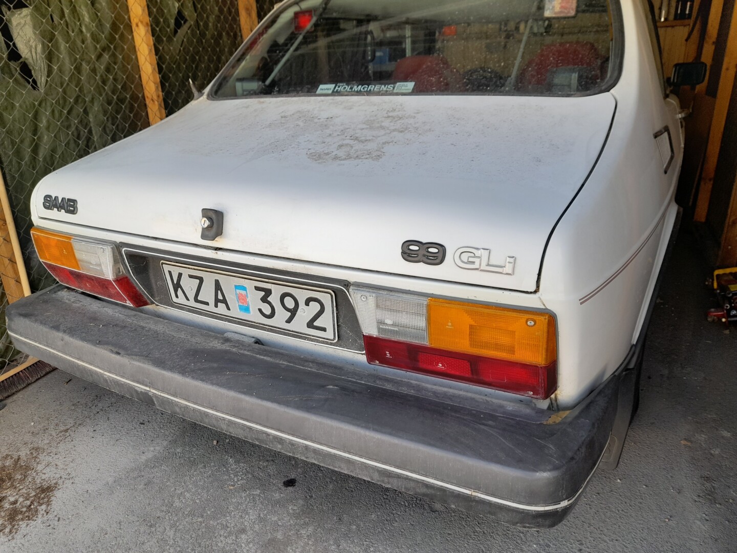

      Impulsköpte denna Gli idag. stått bortglömd på en parkering i närheten i många år och var riktigt nära att skrotas. (företaget som hämtar skrotbilar tyckte den var för fin för skroten)
      bromsarna fungerar men ligger på.
      slavcylindern är körd men huvudcylindern verkar ok, tömde bromsvätskebehållaren direkt.
      motorn startar och går med startgas.
      ovanligt lite rost.

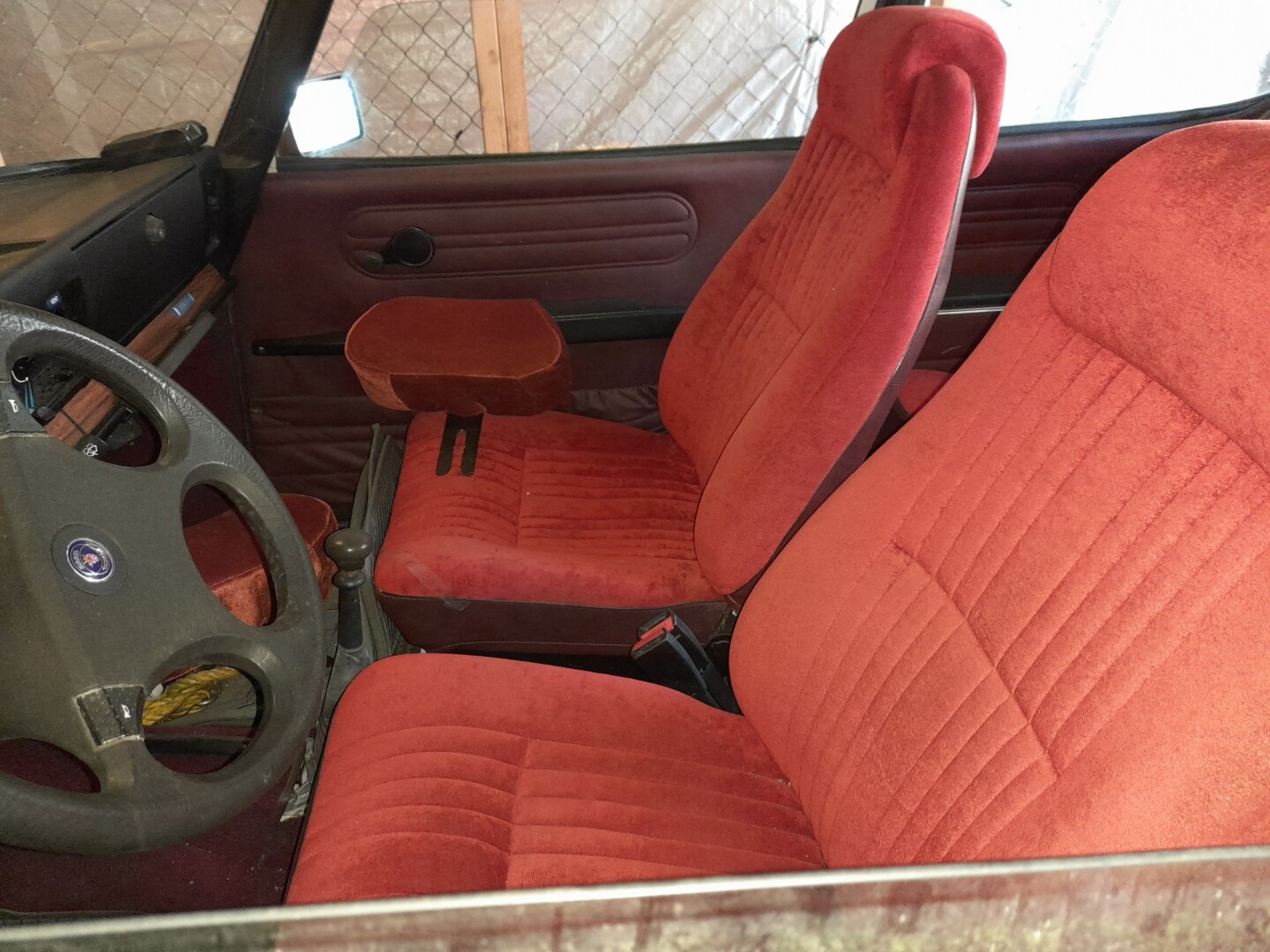

            Kul att den hamnade i bra händer. Ser ju verkligen ut som en oslipad diamat det där. Inrednignen är ju perfekt.

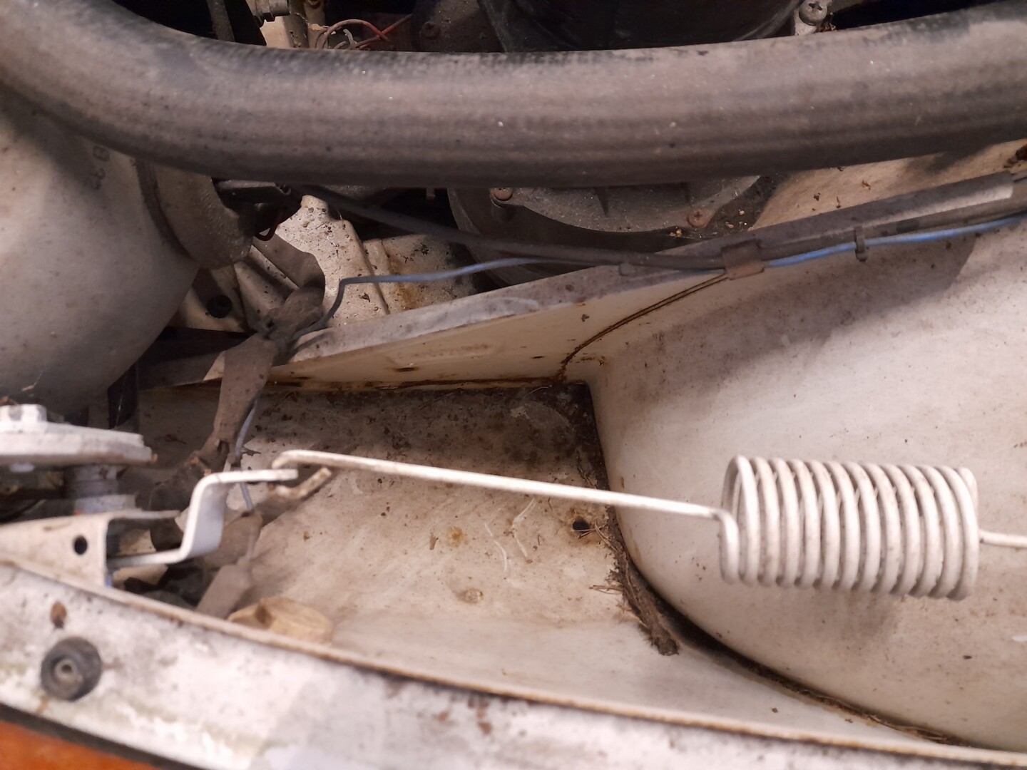

              maj 4, 2022 kl. 20:33 #493719
              Gick igenom lite mer idag.

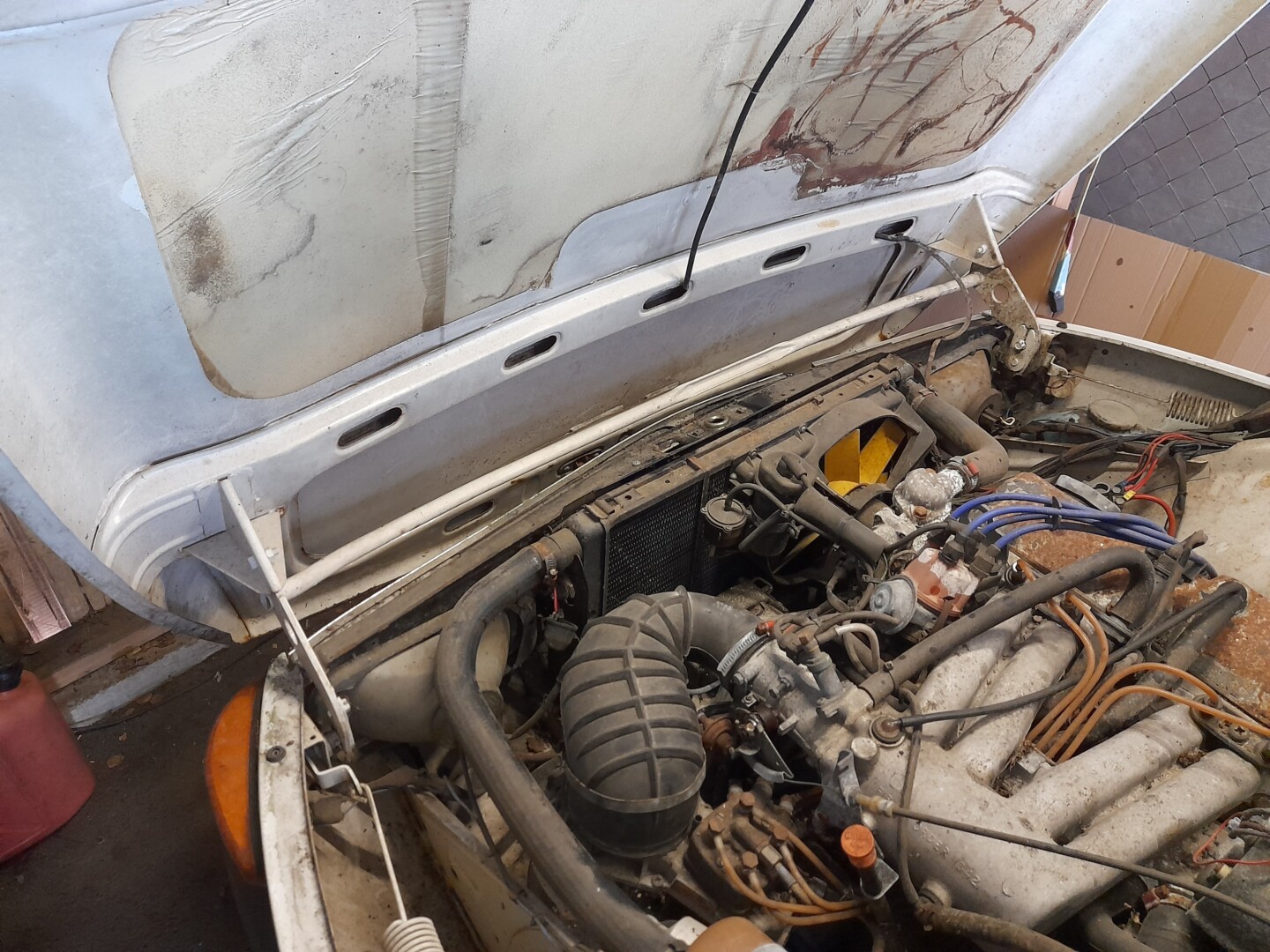

              Motorn är full av kylarvätska och ser inga tecken på läckage vid vattenpumpen vilket jag var orolig för, den har alltså stått i 16år.
              olja i motor och låda ser ok ut, lite över max nivå och luktar apa.

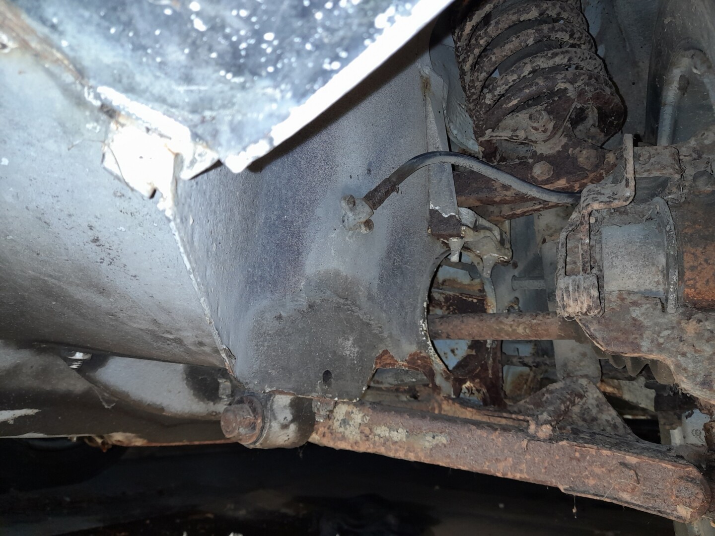

              kollade närmare på länkarmsinfästningar. verkar besiktningsdugligt.

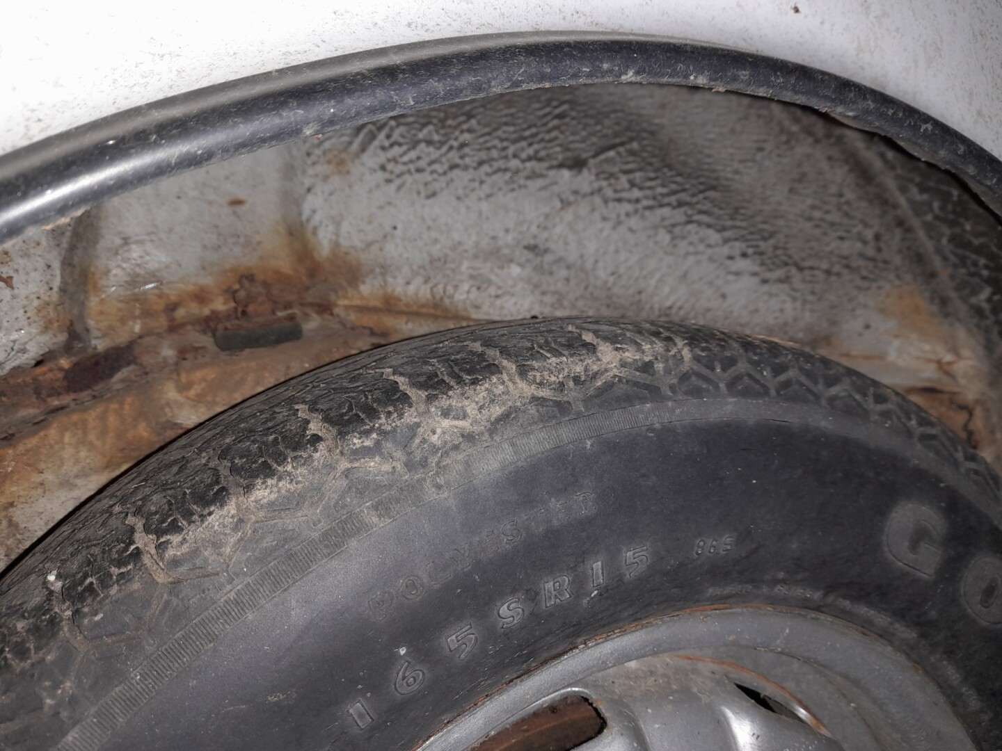

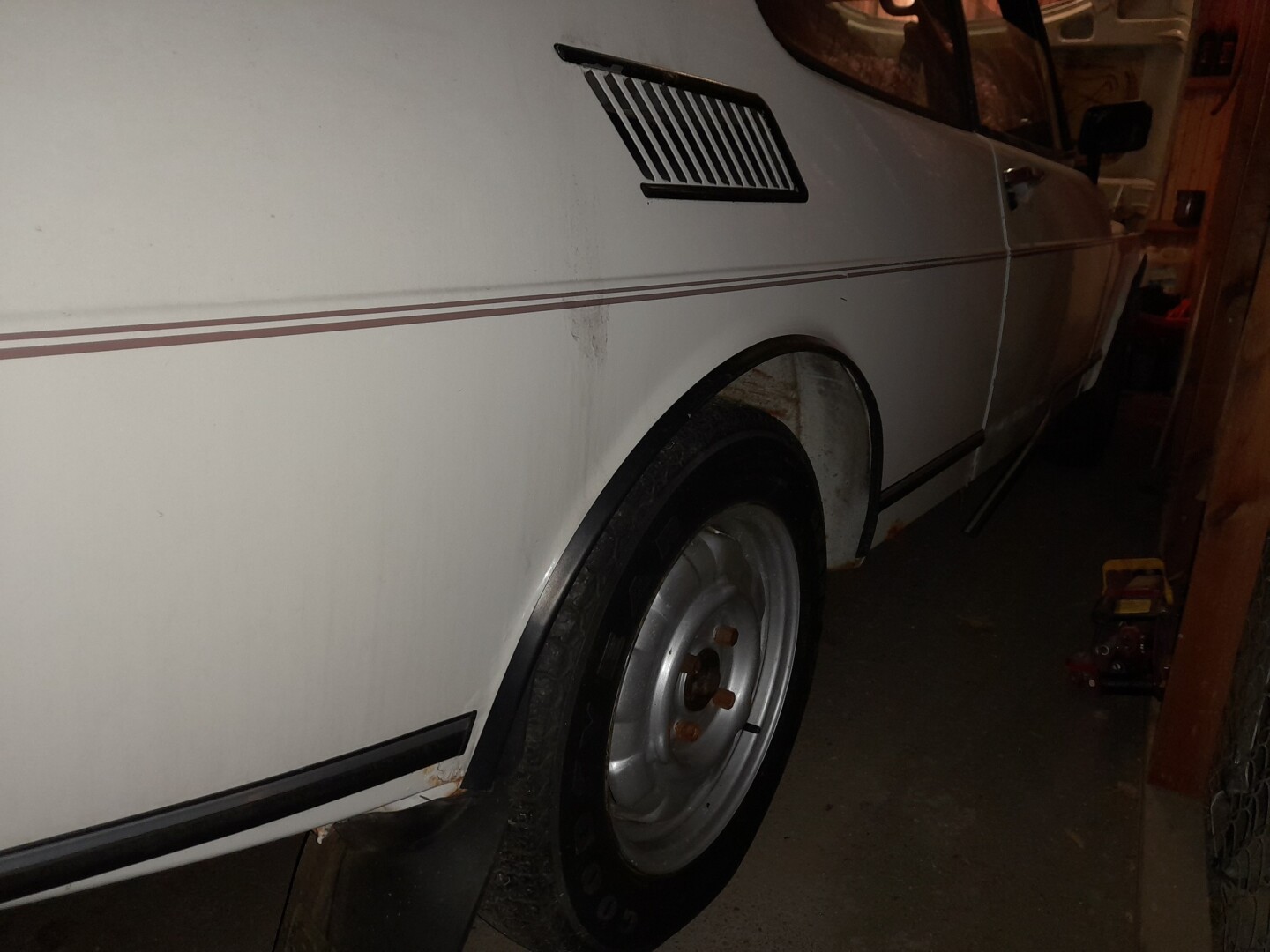

              hitta lite rost i hjulhusen bak. bild från värsta sidan

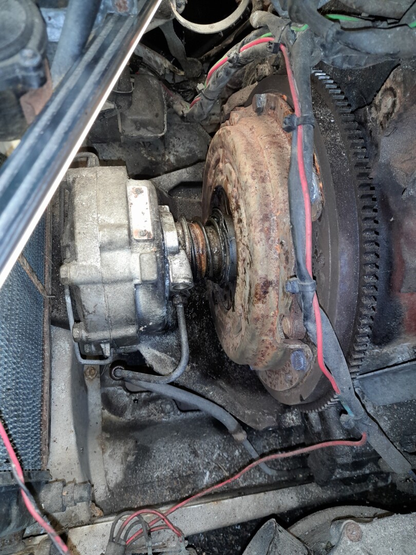

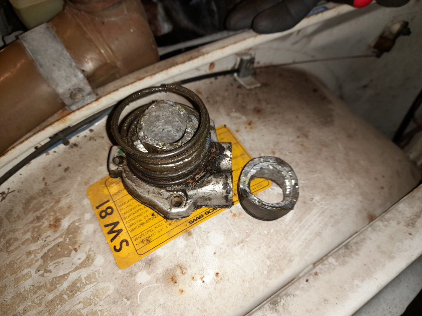

              lägger i 1an och försöker rulla framåt med hjälp av startmotorn, händer ingenting. lossar plastkåpan och ser att slavcylindern fastnat max uttryckt, och den går inte att rubba på.

                Hej. Bilen ser ut att vara ett fynd. Klädseln på stolarna ser inte ut att vara solblekt och skärmkanterna ser ut att ha klarat sig från rost. Om det är rost vid övre stötdämparfäste bak så finns ju reparationsplåt till det i klubbens webbshop. Lycka till med slavcylinder och bensintank. Mvh Bengt

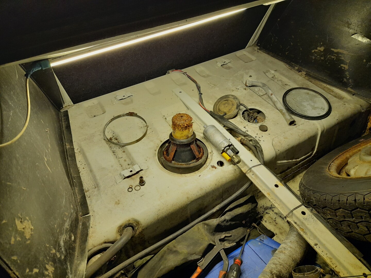

                      maj 5, 2022 kl. 18:52 #493745
                      En lite gladare uppdatering idag då.

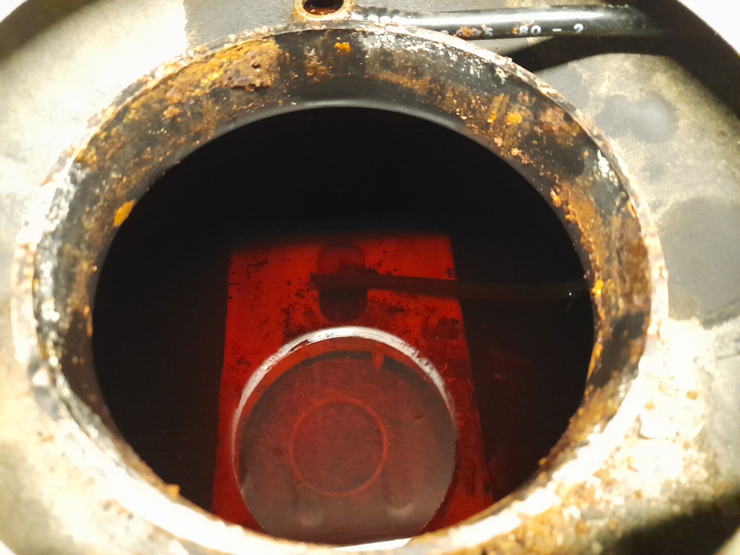

                      Lasta ur alla grejer och golvskiva ur skuffen, lossa försiktigt på locket. och förvänta mig det värsta.
                      Gjorde samma operation på en 99 turbo för många år sedan som stått bortglömd lika länge.där hade allt gummi lösts upp till något som likna fett och pumpen låg i en sörja i tanken.
                      pumpen sitter där den ska och allt ser bra ut, men vad är det då som skramlar runt??? och det riktigt stinker gammal soppa.
                      någon har varit där tidigare för pumpen är bytt ,kablarna är för korta, jordkabeln till pumpen har ärgat av vid tankmätaren.
                      Kopplar ström till pumpen och den surrar/skorrar några sekunder sen ville den inte mer.
                      Förbereder för ett byte lite senare och lossar på allt. släpper på banjoskruven och bensinen som kommer ut luktar färskt. märkligt.

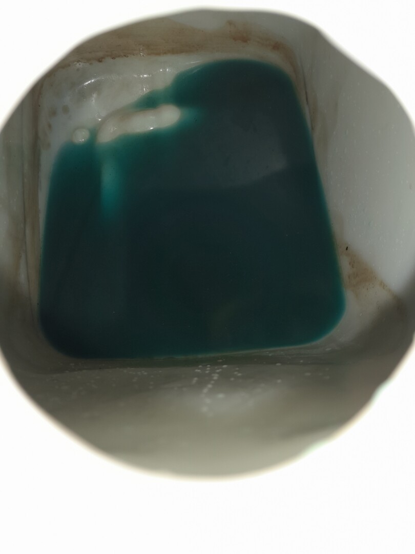

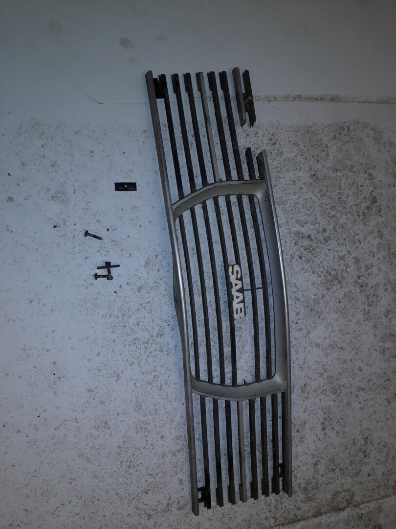

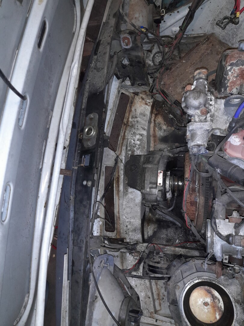

                      Tömde ur glykol och lossa på kylaren för att komma åt kopplingen. en skruv släppte utan problem, en gick av, och ena fästet på kylaren lossna. annars gick det bra.
                      Fin färg på glykolen, Tråkigt bara att den som montera motorvärmaren såga sönder grillen.

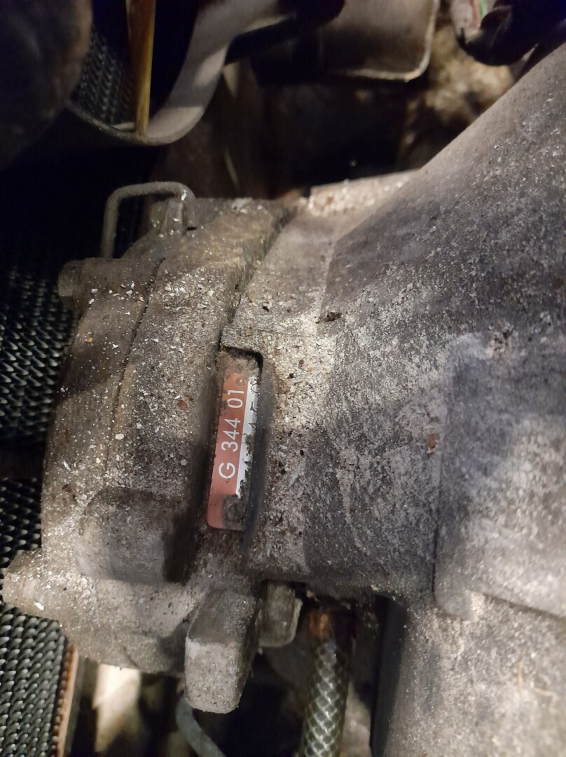

                          Om jag inte förstår fel så är väsxellådan av typ GM 344 01 en 4 vxl låda med 4ans primär ? Det är ju en -81a. Jag tittar på ett motorpaket från en 900 EMS från -80 med växellåda GM 457 02.
                          Konstigt att 99 GLi var försedd med 4 vxl låda ett år senare? Också om jag inte har fel för mig så betyder 4ans primär lägre utväxling. Varför, en avsevärt lättare bil med samma motorstyrka 118 hk
                          förses med en låda som har lägre utväxling på högsta växeln. Då började ljudnivån i kupen att vara i centrum. Någon förklara gärna, Tack.

                            Ja jag tyckte det var en märklig kombination av motor och växellåda. trodde alla 99 GLi -81 var 5-växlade. 4-växlat med 4ans primär är väldigt lågt.
                            gissar att den är ganska pigg.
                            Nörda ner mig i växellådor och drivaxlar när jag monterade en 2,1 16v i en 76a.
                            använde en växellåda från en 99 GL -82, 5-växlad med primär 7. den hade ett litet grönt E på växelspaken. Ekonomiväxel kallades det tydligen och blev ett tillval på 99or -82.

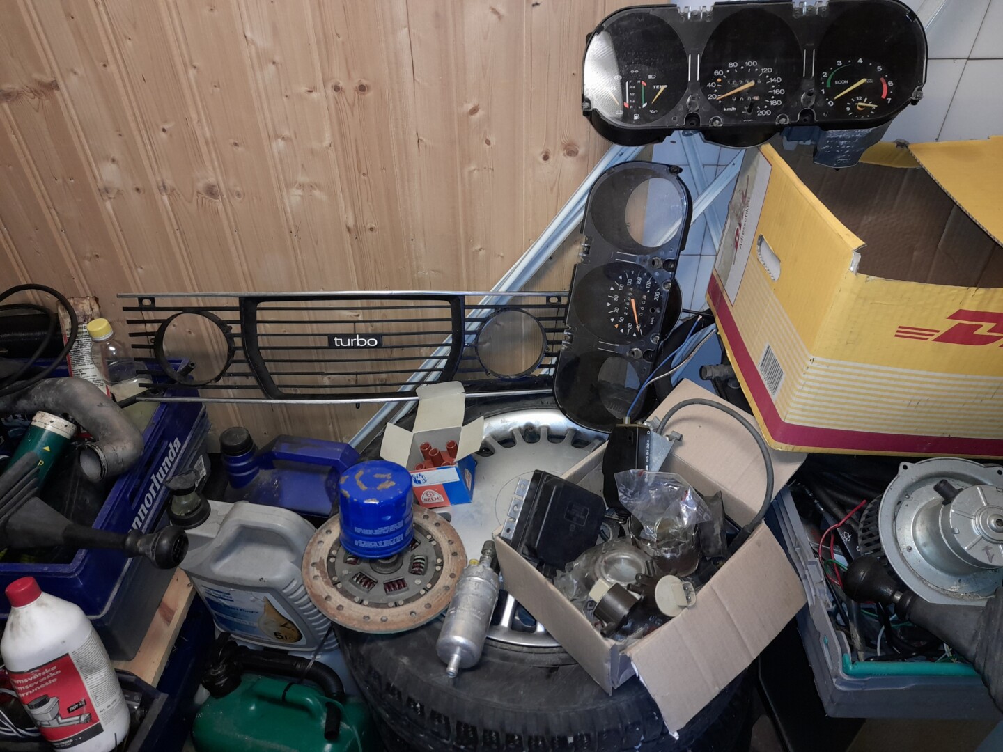

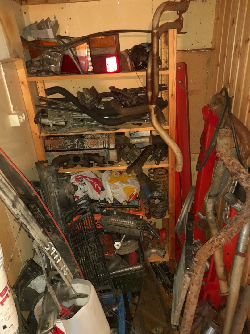

                            blev inget meka idag, men en tripp till förrådet och leta efter delar.
                            bättre beg pump.
                            noz kopplingslamell
                            fungerande strålkastartorkare
                            hade vist ett nytt oljefilter
                            vindruta
                            å massa annat som inte behövs än kanske. som ett främre avgasrör med lambda uttag från när jag LH konvertera andra motorn i 99an som senare fick en 2,1 motor

                                maj 7, 2022 kl. 16:16 #493785
                                Jag tar tillbaka det där om pumpen, det var så illa som jag misstänkte.
                                Gummit är i upplösningstillstånd och tror inte den går att använda igen.
                                Och så hade jag fel pump.
                                Sågade sönder slavcylindern för hand så mina armar är som spagetti just nu.
                                Herrejä**ar vad det stinker.
                                • Det här svaret redigerades för 4 år, 6 månader sedan av peter engqvist.
                                  maj 7, 2022 kl. 20:17 #493793
                                  Slavcylinder monterad och luftad med hjälp av Biltemas lilla handpump.
