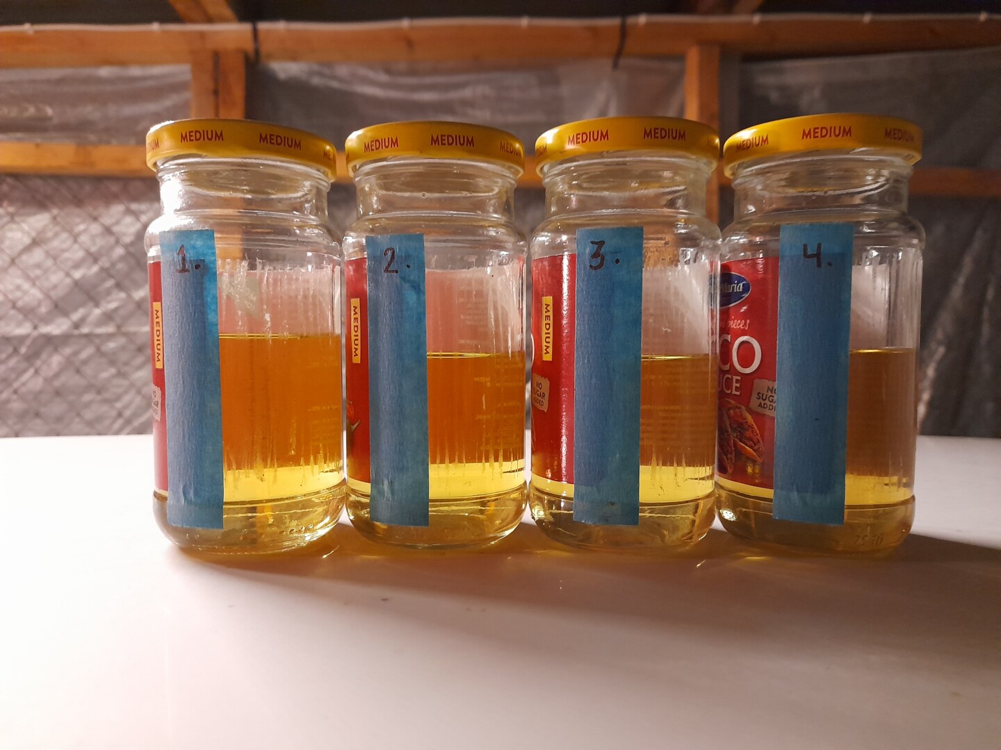

          Var ut till förrådet en sväng och hitta en till uppsättning spridare.
          Testa flödet på spridarna som satt i och 1:an var den enda som inte läckte och flöda bäst.
          3 av spridarna jag hitta läckte inte och flöda hyfsat jämt.
          Mycket piggare och jämnare gång på motorn nu.

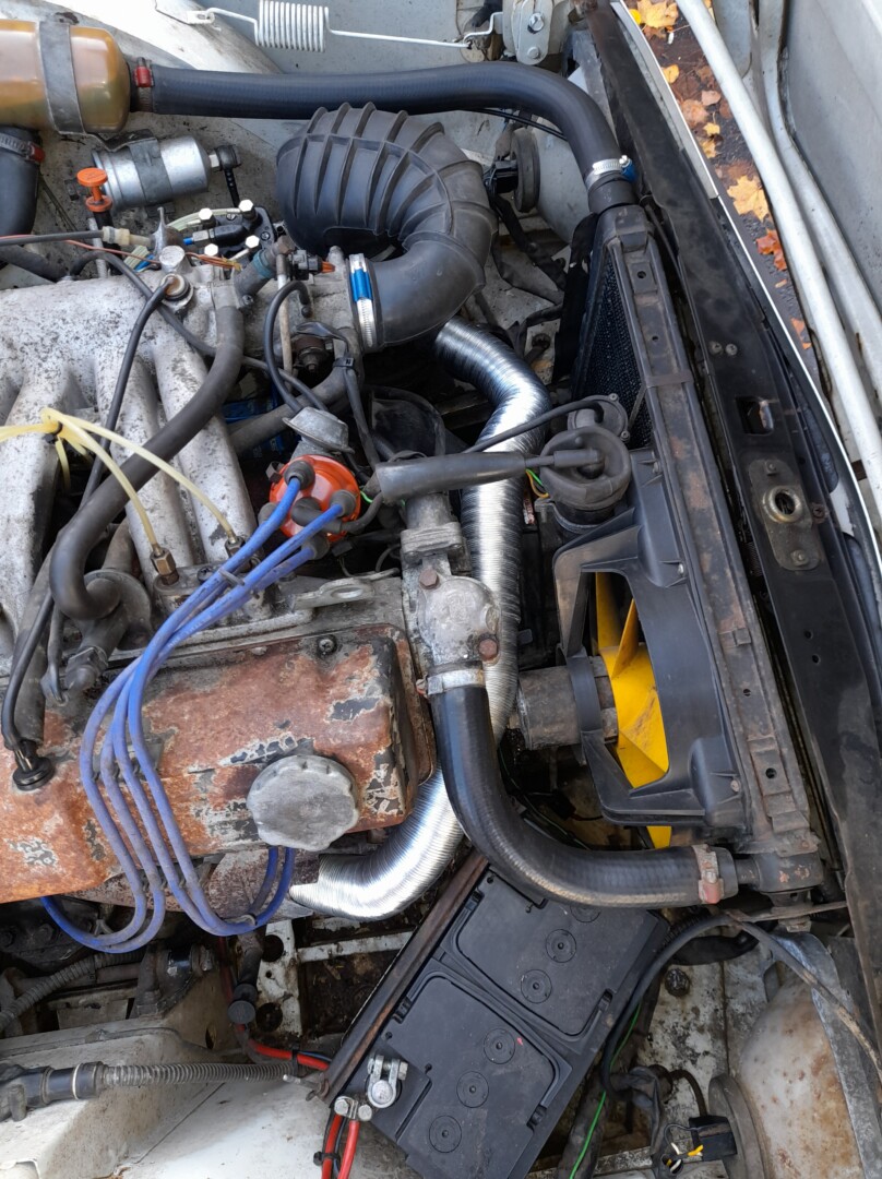

            Råkade lova min dotter att hon fick låna bruksbilen när hon fixat körkortet.
            så nu var jag ju tvungen att fixa lite småsaker på 99an.
            Åkte till Biltema och spenderade stora pengar på en aluslang så man får lite varm insugsluft.
            Medans jag står och monterar slangen tittar jag ner på främre avgasröret och tänker, vänta nu, sådär ska det inte se ut.
            Röret ligger stumt mot karossen, inte undra på att det vibrerar så mycket.
            Shimsa upp höger motorfäste lite och allt oljud försvann nästan, låter lite vid acceleration och högersväng.
            Vart ju riktigt behaglig att köra.
            Åkte ut på motorvägen för första gången och försökte hålla 100, men det var ingen hit.
            4ans primär är lite väl lågväxlat.
            Värmen i kupén är det inget fel på iallafall, nästan lite för bra.
            Lite imponerad över att det inte är några läckage efter så långt stillastående.

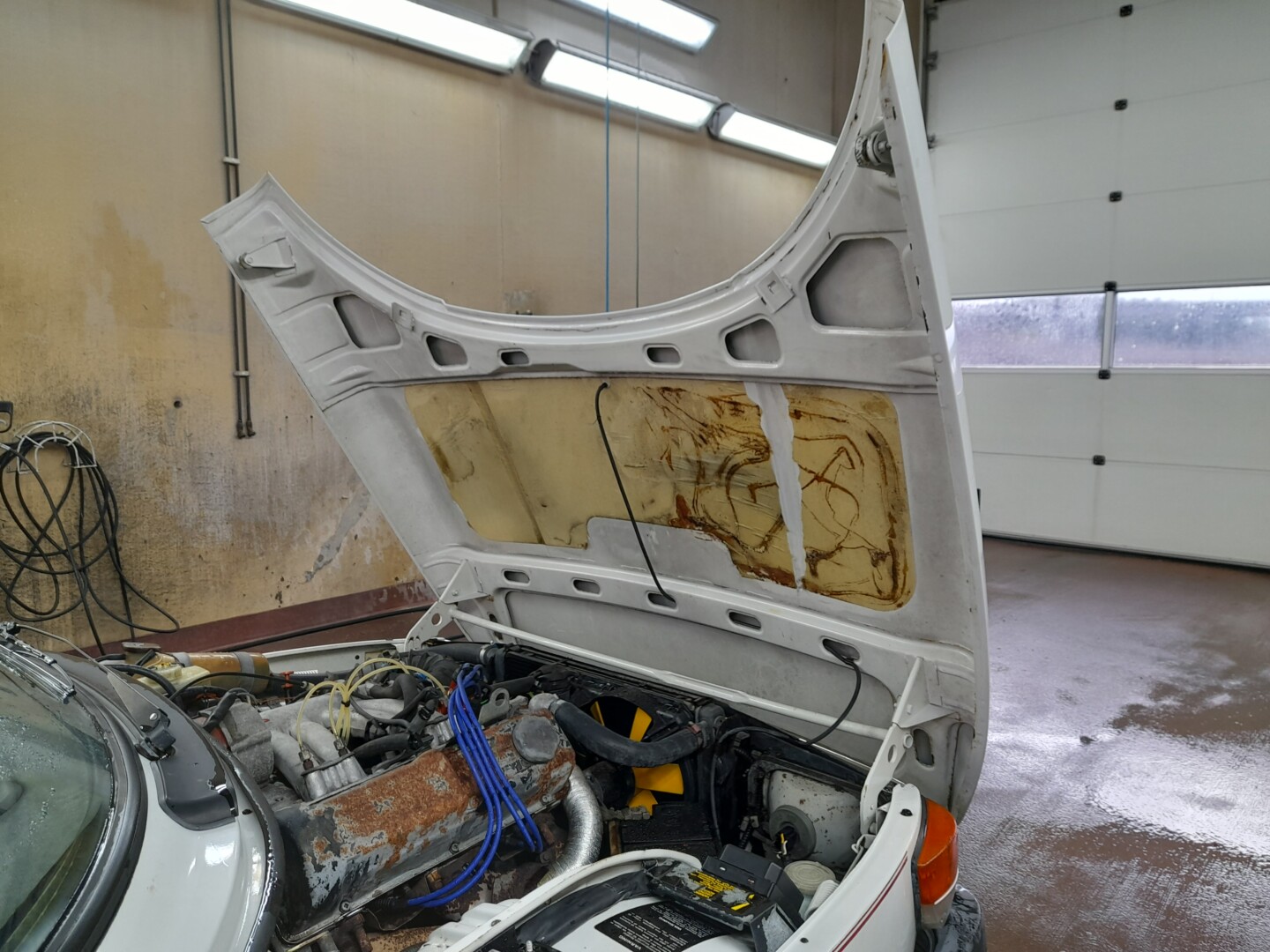

                            Hobbylördag på jobbet så jag passa på att tvätta bilen lite extra och köra upp på lyft för första gången.

                                  januari 16, 2023 kl. 12:22 #500128
                                  Hej Peter!
                                  Det ser ju bra ut undertill av bilderna att döma, Grattis!
                                  Nästa gång du har den på lyften kolla ”medarnas” infästning i golvet. Bild Nr 3 i andra raden.
                                  Den vänstra infästningen ser lite ”misstänkt” ut. Denna konstruktion är enligt mitt förmenande ett ”hjärnsläpp” av SAAB-teknikerna när det begav sit.
                                  Och det begav sig läääänge. Det ser likadant ut på min -73a.
                                  Jag passar på att fråga vilka slangar du köpte till insprutet mellan huvidenheten och spridarna. Behövs något specialverktyg för att få på dem? Skicka gärna PM eller ange på Formuet, tack!
                                  Gissar att du köpte hos Hydroscand. Det är snart dags att börja greja med min EMS-motor, med 7-ans primär o 5 vxl-låda. (Den blev också väldigt ren vid motortvätten.)
                                  Gjorde dom lådor i kokkil så sent som -81?
