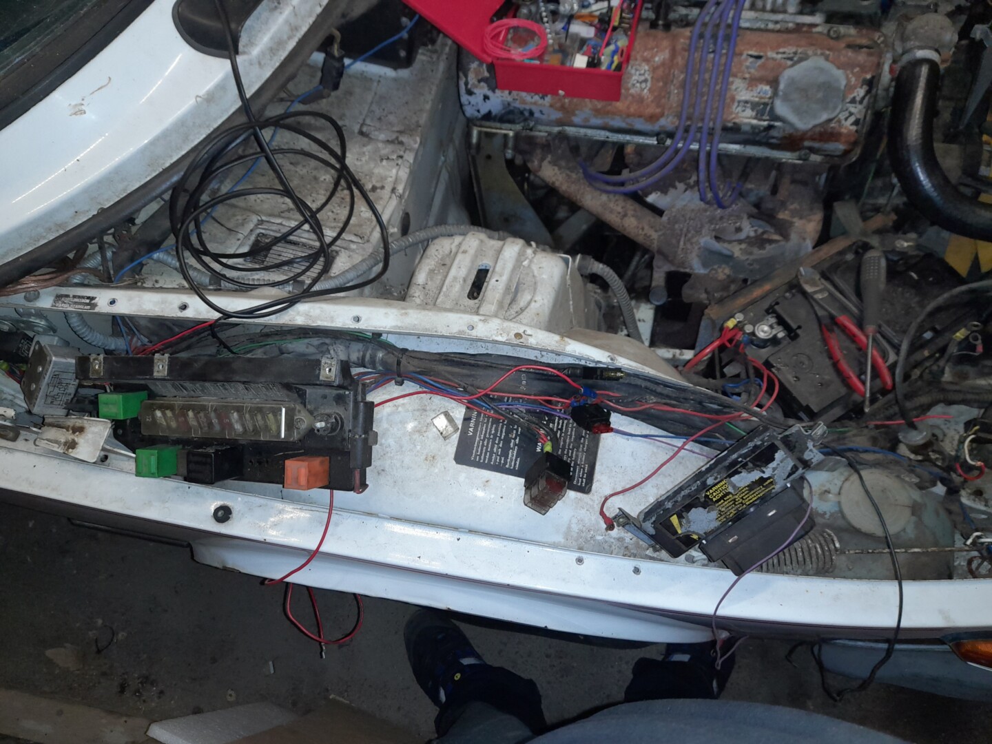

      Nu vet jag vad den gröna brytaren på panelen är till.
      Det är ett hemmasnickrat automatiskt parkeringsljus kopplat via bränslepumpens relä, även kylfläkten är kopplad via reläet.
      När motorn stannar med tändningen på så slocknar lyset och kylfläkten stannar.
        juli 29, 2022 kl. 19:59 #495963
        Har inte hänt så mycket sedan sist.
        Skulle byta bromsarna bak men gjorde annat istället.
        Gick loss på elsystemet och rensa bort den märkliga installationen från tidigare ägare.
        Konstatera att det kunde gjorts smidigare med mindre kabeldragning och åverkan på originalsystemet.
        Men nu är det återställt, Allt elektriskt fungerar som det ska och bilen blev några kilo lättare. (har inte rensat i kupén än)
